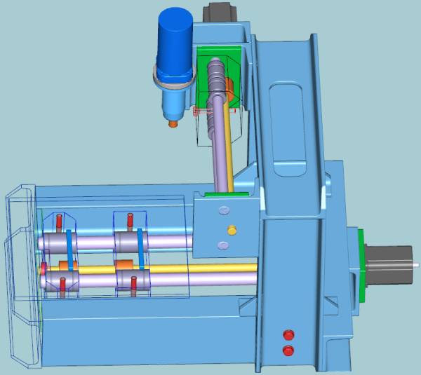

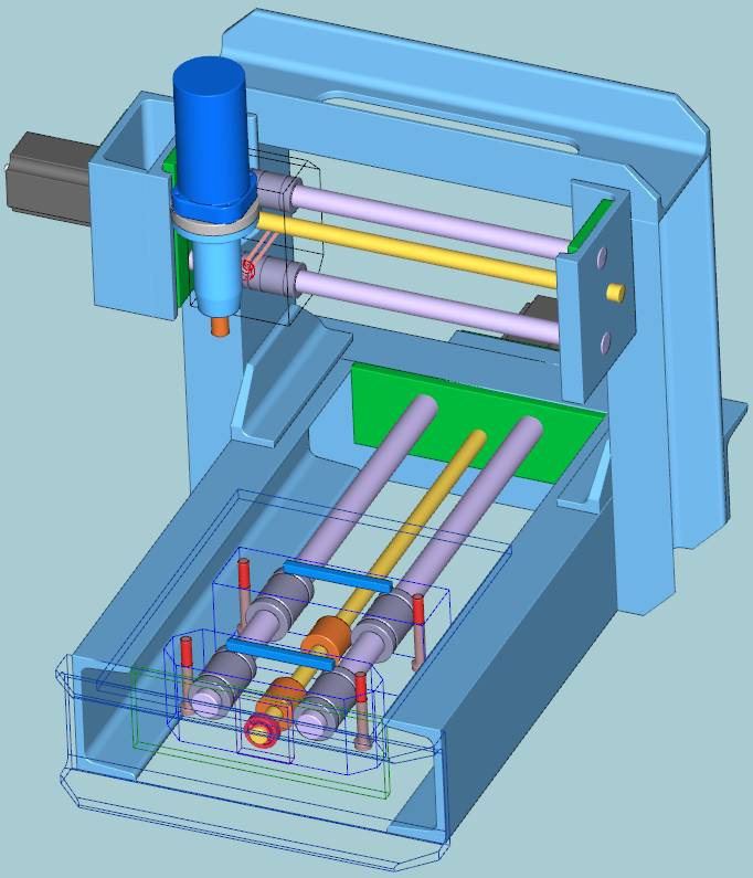

Poniewaz okazalo sie, ze w 3-milionowym miescie prawie nie ma juz miejsc, gdzie mozna kupic profile na metry (zamkneli Centrostal przy Lopuszanskiej, gdzie zaopatrywalem sie od lat; miejsca oferujace szeroki wybor sprzedaja tylko cale sztangi - p..przeni hurtownicy!), zmienilem profil zamkniety na ceownik hutniczy 120x55, ktory akurat mam (a w zasadzie moge dostac odpowiedni kawalek na wymiane - za pozyczenie migomatu). Tym samy staram sie narysowac moja maszynke skladajac rame z tego materialu.
Dolna rama i brama maja byc spawane. Rama po spawaniu bedzie przefrezowana od gory i od dolu. Brame chcialbym jednak zrobic przykrecana, co akurat dla tego materialu i sposobu laczenia powinno byc dostatecznie sztywne.
Obrazek Obrazek
Dlugosc prowadnic X (fi25) wychodzi obecnie 500mm, dlugosc prowadnic Y (fi20mm) 420mm. Zastanawiam sie, czy plaskownik alu grubosci 10mm jest wystarczajacy do solidnego pozycjonowania prowadnic. Na pewno w odroznieniu od poprzedniego profilu zamknietego, bede probowal napinac prowadnice, bo ceownik to wytrzyma bez deformacji.
Rama dolna to nieco ponad 24kg, brama ok 22kg (tylko ceownik).

daniel.stachurski pisze:Zastanawiam sie, czy plaskownik alu grubosci 10mm jest wystarczajacy do solidnego pozycjonowania prowadnic.
Możesz mi wytłumaczyć po co dajesz solidny ceownik 125mm. Zeby do niego przykęcić blaszkę 10mm ? Pare postów niżej masz dużo lepsze rozwiązanie.
Tak jak juz pisalem wczesniej, nie jestem w stanie wykonac precyzyjnie otworow na walki i lozyska srub w pospawanej ramie. Przed spawaniem - w poszczegolnych elementach to raczej bez sensu, bo przy spawaniu (ze wszystkimi sztuczkami z krepowaniem, wstepnym spawaniem zeby zlapac pozycje elementow) to sie nieco odksztalci. Dlatego wymyslilem sobie, ze rama ma byc solidna podstawa, a do niej przykrece nawiercone precyzyjnie elementy alu, ktore zachowaja rozstaw prowadnic i srub, a bedzie mozna skorygowac ich ustawienie na srubach.

Troche nie zrozumialem powyzszego... Rame, w ktorej osadzam os X spawam i do niej przykrecam brame. Brama sklada sie z kilku podstawowych elementow z ceownika, ktore tez ze soba spawam. W tym calym ukladzie musze precyzyjnie zamontowac prowadnice i po to wymyslilem sobie te plaskowniki alu jako "przymiary" rozmieszczenia prowadnic. Ale moze ja wydziwiam i wystarczy jak napne prowadnice pomiedzy elementami z ceownika (prowadnica nawiercona na koncu i nagwintowana; wkrecam tam srube, ktora przechodzi przez nawiercony otwor w ceowniku - moze niezbyt ciasny otwor zeby zapewnic mozliwosc jakiejs regulacji ustawienia)? Nie pasuje mi jednak, zeby robic to tak bez zadnego podparcia - nawet cienki element alu wymusi okladny rozstaw prowadnic i bedzie stanowil dla nich jakies podparcie. Czy to bez sensu i mozna to zrobic prosciej/lepiej?

No niby moge, ale wyobrazalem sobie, ze bedzie niezwykle ciezko tak mocowane prowadnice ustawic w odpowiednich miejscach. Naczytalem sie na tym forum pytan "o ile sie ugina prowadnica" i ze jak pada odpowiedz np. "o dwie dychy" to slabo. Albo ze tak zle ustawione, ze potem silnik musi miec "mega moment", zeby przewalczyc opory pozycjonowania prowadnic, a wystarczylby nieduzy gdyby bylo wykonane precyzyjnie. Zeby miec jakakolwiek szanse na korekte ustawienia prowadnic musze zostawic jakis luz w otworach na te prowadnice, a to bedzie niejako oznaczalo ich zawieszenie "w powietrzu". Jedyne co bedzie ograniczalo ich przemieszczenie podczas pracy to jakas podkladka i sruba napinajaca i ich tarcie o ceownik.
Dla osi X pokombinuje jeszcze z osadzeniem prowadnic w lozyskach samonastawnych w obudowach UCFL, bo powinny mi sie zmiescic. Dla Y moze jednak inaczej zamodeluje element ceownika do ktorego maja byc mocowane prowadnice, to moze tez jakos zmieszcza sie lozyska UCFL i problem mi sie rozwiaze - bedzie podparcie dla prowadnic w ich promieniu i da sie skorygowac ich polozenie na srubach mocujacych obudowy lozysk.
Poza wszystkim, fajne rozwiazanie z trzecia prowadnica w Y - widzialem te zdjecia wczesniej, ale nie "zajarzylem" atrakcyjnosci tego rozwiazania. Pojde w tym kierunku, bo kolejny dylemat jaki mialem polegal na zbyt malym rozstawie prowadnic Y, tj. zbyt malej odleglosci pomiedzy nimi (chcac je "upakowac" w pojedynczym ceowniku 120mm). Jesli dodam trzecia prowadnice pod gorna belka i nawet pojedyncze lozysko na niej, to daje dodatkowa sztywnosc (choc wprowadza dodatkowy element do spozycjonowania wobec pozostalych). Wozek/suwak mam obecnie narysowany w postaci sporej kostki alu, wiec pokombinuje z takim rozwiazaniem. Czy twoj wozek wykonany jest z litego materialu, czy to tylko takie wrazenie ze zdjec?
