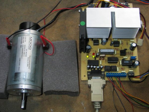

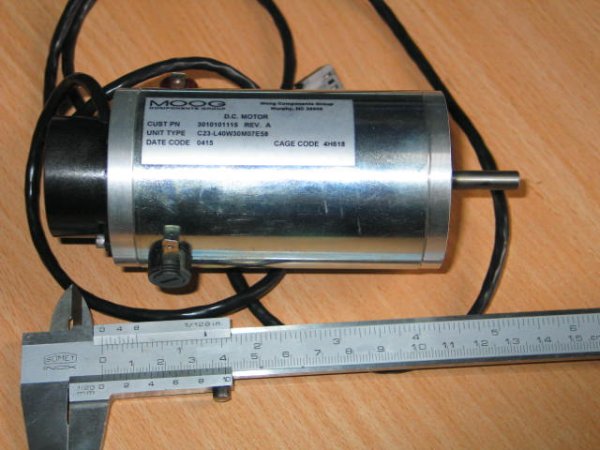

Dzisiaj dotarły serva dc z enkoderami o rozdzielczości 1024/obr. Śruby kulowe w drodze. Powoli kończe składanie kontrolerów uhu.

nizar pisze:Dzisiaj dotarły serva dc z enkoderami o rozdzielczości 1024/obr
możesz napisać jaki koszt był tych serw?

Post napisał: nizar » 17 maja 2006, 21:34
Serwa z enkoderami kosztowały 250$ za 3 szt + 60$ za przesyłke.

Oficjalnie zawiadamiam że jestem zachwycony i wniebowzięty. Pierwszy sterownik serwa już działa!!! Krokowce mogą się schować. Poprostu coś pięknego.

moglbys podac wzor plyytki do tego serwa?

Post napisał: nizar » 19 maja 2006, 00:04
Troche linków a w załączniku schemat i layout płytki. Jedyny problem z tym kontrolerem to że nie są dostępne źródła ani nawet hex. Atmele trzeba zamawiać bezpośrednio u autora.
http://uhu-servo.de/servo_en/index.htm
http://gsst.wikispaces.com/?token=efec0 ... 8e24d31288
[ Dodano: 2006-05-21, 17:28 ]
Zdjęcie sterownika
servo.zip
(2.4 MiB) Pobrany 452 razy
