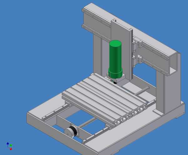

Witam!
Zaczynam właśnie budowe mojej pierwszej maszynki. Ma to być ploter frezujący z bramą stałą o polu roboczym ok 280X360X150mm. Obrabiane będzie przede wszystkim aluminium oraz miedź sporadycznie płytki drukowane. Z elektroniką już się uporałem (to była ta łatwiejsza część) teraz czas na mechanike.
Pomysł jest następujący. Podstawa z profrili stalowych zamkniętych 120X60X6 oraz kątowników 60X60X6. Brama w całości z profili 120X60X6. Brama przykręcana do podstawy. Konstrukcja spawana, odprężana wibracyjnie lub wyżarzana.
Prowadnice liniowe z wobitu - wózki HGH15CA po 4 szt na oś. Szyna 4X 600mm na oś X i Y oraz 2X 300mm na oś Z.
Śruby trapezowe narazie muśle nad 16X4 z nakrętkami z mosiądzu.
Silniki sanyo denki 103g771-0611 a docelowo coś wększego np 1,89Nm.
Wrzeciono narazie Bosch GGS 27C bo takie udało mi się kupić okazyjnie nowe za 150zł.
Stół naracie myśle nad skręceniem dwuch profili 40X120 z systemu kanya ale to chyba nie jest dobry pomysł.
Konstrukcja krzyżaka narazie nie jest dopracowana.
Wszelkie sugestie i konstruktywna krytyka mile widziane.

Założenia fajne. A gdzie chcesz odprężać wibracyjnie.

Co do samej konstrukcji nie za wiotka? Prowadnice 15 mogą być?

Producent takich wibratorów oprócz ceny za urządzenie podaje dodatkowo bardzo wysoki koszt nauki technologii przeprowadzenia takiej operacji. Wózek (rozmiar 15) może przenosić obciążenie nominalne 600kg a mamy ich 4 na osi.

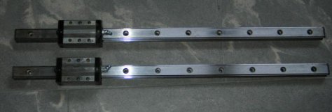

Post napisał: nizar » 26 kwie 2006, 19:24
Stan na dzień dzisiejszy.
Przyjechały prowadniczki osi X (Ina KUSE 25 H).
Jadą silniki dc z enkoderami ze stanów.
Jaką zaprogramowane atmele do UHU servodrivera z niemiec.
Jedna płytka do UHU już zrobiona narazie kompletuje elementy.
Zmieniły się założenia co do samej konstrukcji podsatawa i brama z grubszych profili 120X60X10mm. Prowadnice na Y prawdopodobnie HIWIN 20 po dwa wózki na szyne. Oś Z też 20 jeden przedłużony wózek na szyne.
Narazie mechanika leży. Spawacza ze stołem traserskim już mam. Szukam w trojmieście miejsca gdzie mogłbym to wyżarzyć i obrobić. Będe wdzięczny za wszelkie sugestie.
