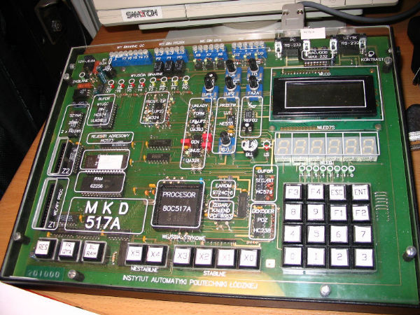

tematem mojej pracy dyplomowej jest sterowanie ploterem frezujacym za pomoca zestawu mkd517 opis znajduje sie na stronie www.ztchs.p.lodz.pl
oto ten zestaw musze dorobic koncowke mocy sterowanie ma byc za pomoca serv x y, z niekoniecznie
programowanie w asm

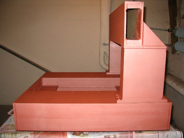

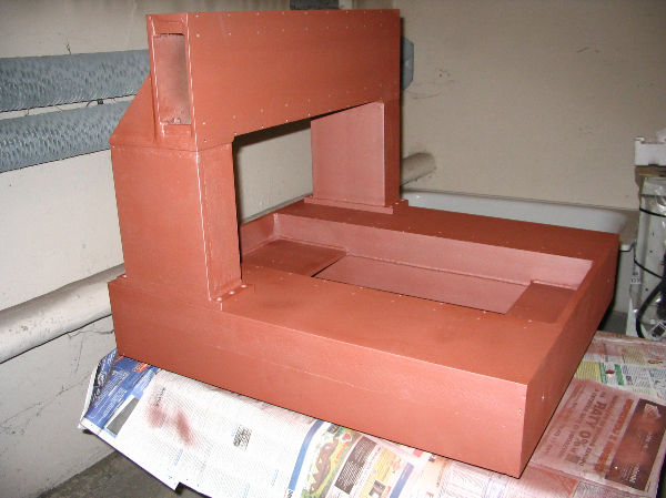

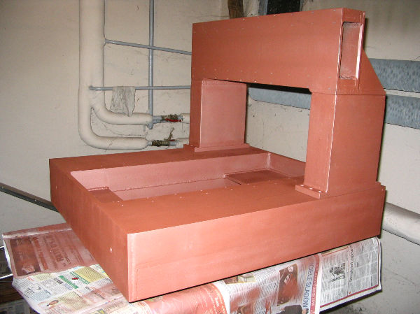

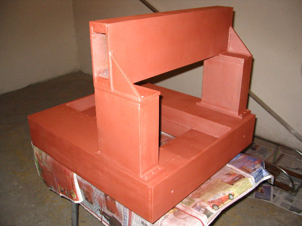

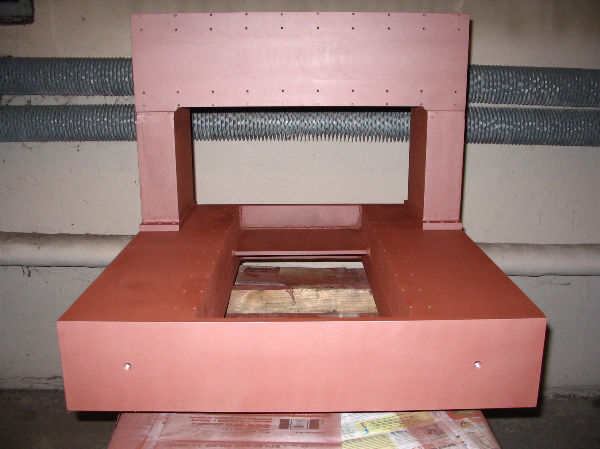

hehe narazie podklad polozylem, aby zabezpieczyc calosc przed korozja
niestety koncowe malowanie zostanie na pozniej, bede musial wspawac jeszcze kilka malych blaszek, w celu ochrony przed pylem i opilkami silnikow i paskow, bedzie to tylko w zasadzie kosmetyka

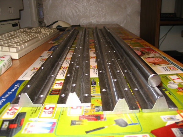

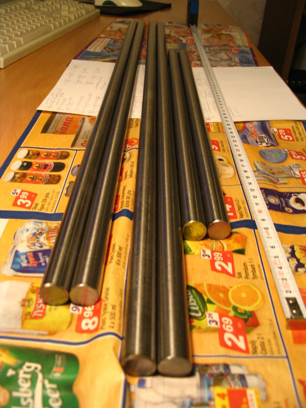

dzis zrobie zdjecia to sie pochwale, odebralem tez walki fi 16 tak ze os z bedzie takze na nich zrobiona, walki mam pociete na dlugosci 750x2 790x2 450mm x2 kupilem 2x2m i z pociecia na os z zostalo mi te 450
w konstukcji pogwintowalem wszystkie otwory bbylo to troche pracy bo to narazie 118 otworow

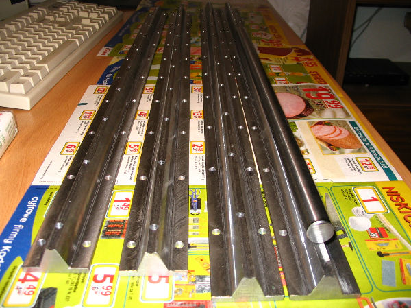

mam wreszcie podpory oto one:

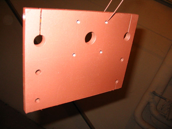

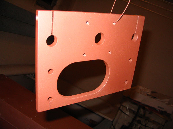

Mam wykonane podpory ze stali pod os x i y ale nie powalaja jakoscia, planuje zakup nowych z aluminium.
