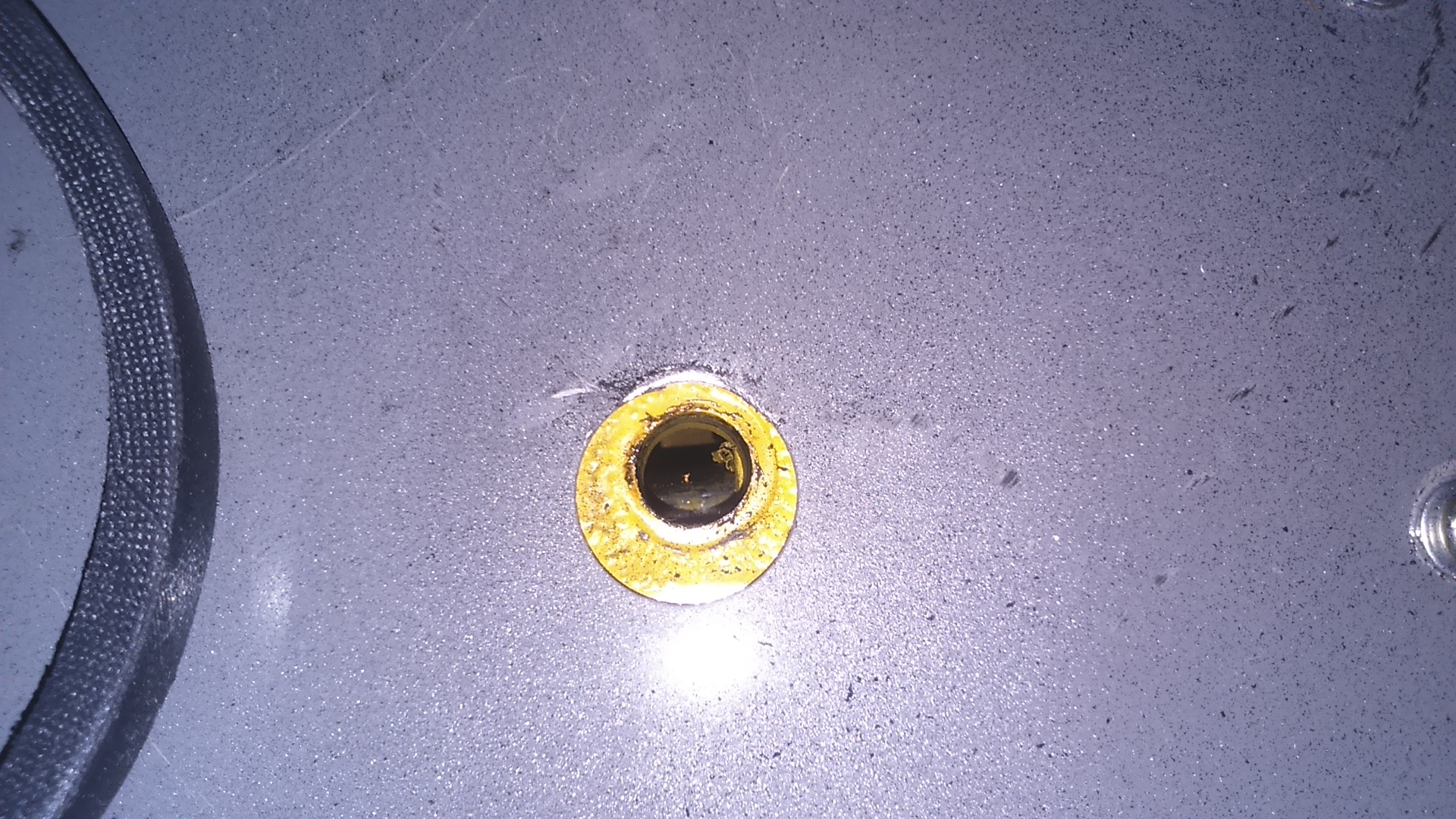

Hej.
na początek można by wymienić paski - na takie " zębate " .
o wiele lepiej się układają na małych kołach .
a co jest pod tym żółtym ?
pusto czy jakiś element.
jak pusto to można dorobić tulejkę z kołnierzem i dłuższy ( o wiele ) trzpień przy blasze z kołem pośrednim.
pzd.
pusto czy jakiś element...
Dokładniej sprawdzę po pracy.
Może ma ktoś możliwość zmierzenia długości tego trzpienia na którym trzyma się w korpusie cały zespół rolki pośredniej? Czyli to, co wchodzi w żółty otwór.

pukury napisał: "jak pusto to można dorobić tulejkę z kołnierzem i dłuższy ( o wiele ) trzpień przy blasze z kołem pośrednim. "

Post napisał: pukury » 22 lut 2017, 18:44
hej.
czytając - czytając :lol:
tylko ja miałem zamiar inaczej wspawać tuleję - z kołnierzem od góry.
wtedy lepiej leżeć będzie i łatwiej wycentrować.
pzd.
Sprawdziłem, jest sporo miejsca i jest też różnica między długością sworznia a głębokością otworu,
Ale - otwór w korpusie nie jest współosiowy z otworem w blasze osłony całej przekładni pasowej.
Foto:
Przez to nie dało się wsunąć do końca sworznia rolki pośredniej.
Poluzowałem osłonę, lekko przesunąłem i weszło do końca.
Jest ciut lepiej, na najwyższych obrotach rolka nie jest już tak nagięta i pasek nie spada, na najniższych problem pozostał.
Nic to, jak już chodzi na najwyższych obrotach to dla odmiany rzęzi i stuka jak dokręcę śrubę od blokowania wysuwu pinoli.
Ehh.

Post napisał: Parowy » 25 kwie 2017, 09:08
Problem załatwiony, wysłałem do sprzedawcy korpus Zośki, wrócił naprawiony lub wymieniony, grunt że działa jak trzeba.
Problemów z naprawą gwarancyjną nie było, poszło całkiem szybko.
