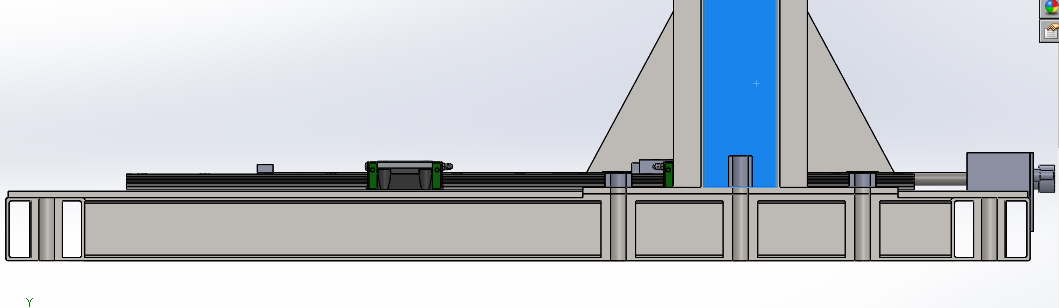

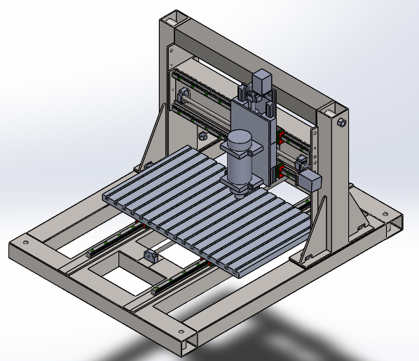

Witam serdecznie,

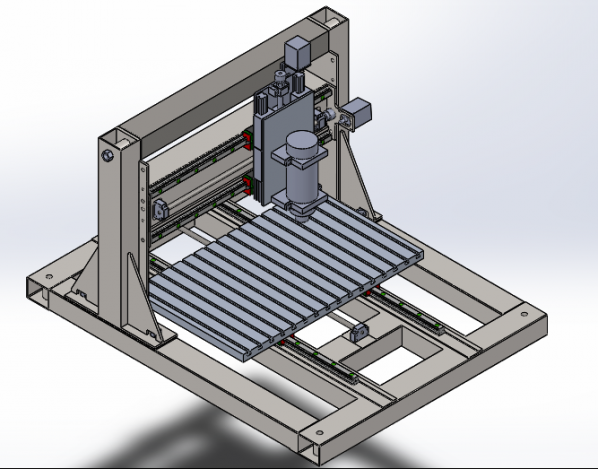

Projektuję frezarkę CNC do obróbki aluminium i okazjonalnie stali - konstrukcja spawana/skręcana z profili stalowych, mam kilka pytań co do moich pomysłów i poprawności konstrukcji, chciałbym uniknąć głupich błędów początkującego, a co za tym idzie zaoszczędzić trochę czasu i pieniędzy.
Zdecydowałem się na konstrukcję bramową, z dokręcaną bramą oraz możliwością montażu osi X w dwóch wariantach wysokościowych, co moim zdaniem ułatwi obróbkę płaszczyzn montażowych, czy takie rozwiązanie jest dopuszczalne jeżeli chodzi o sztywność ? Gdzie znajdę kogoś kto w rozsądnych cenach odpuści konstrukcję i splanuje płaszczyzny bazowe, najlepiej w okolicy Krakowa ?
Prowadnice jakich użyję to HIWIN 30 oraz IGUS TW-01-30 w osi Z, śruby kulowe 1605, wrzeciono mokry chińczyk 3kW 230V

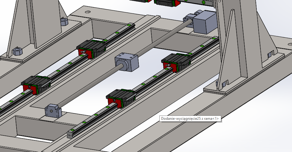

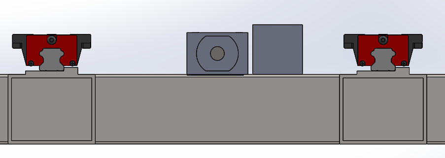

Na ramę wybrałem profile 100x80x4 (nie mam doświadczenia i nie wiem,czy to nie za mało), w miejscach pod prowadnice przyspawany zostanie płaskownik 60x8, który zostanie podfrezowany na głębokość 4mm, aby uzyskać płaszczyzny montażowe, oraz stopień do którego dosunięta zostanie szyna. Płaszczyznę pod bloki łożyskujące śrub chciałbym uzyskać przez frezowanie profili ramy na głębokość 1mm. W miejscach montażu bramy Zostaną dospawane blachy 8mm, które również zostaną splanowane, aby uzyskać równoległość płaszczyzn, w miejscach skręcania bramy z ramą, samej bramy oraz przykręcenia nóg zostaną wspawane tuleje, aby zapobiec ściskaniu profili. Bramę chciałbym skręcić i zamocować do ramy śrubami M20, czy to nie za mało ?

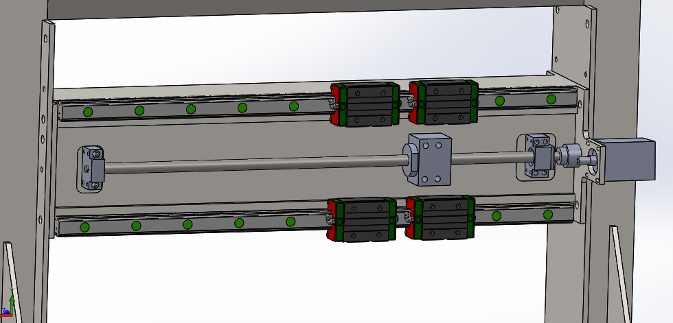

Brama składa się z dwóch kolumn pionowych, belki łączącej je na szczycie oraz belki do której zamontowane zostaną szyny prowadnic oraz bloki łożyskujące śruby napędowej, która ma możliwość montażu w dwóch pozycjach- prześwit wrzeciono-stół 160 lub 280mm (czy to ma sens ?).

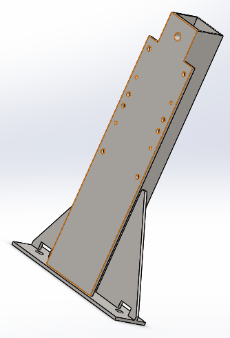

Kolumny to profile 80x80x4 z przyspawanymi blachami montażowymi 8mm , które muszą zostać obrobione, aby uzyskać płaszczyzny montażowe do ramy, oraz belek poziomych.

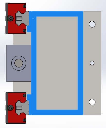

Belka do której zostaną zamocowane prowadnice to profil 200x100x5, na końcach zostaną przyspawane blachy montażowe, które znów trzeba obrobić, w miejscach montażu prowadnic zostaną wspawane i obrobione płaskowniki podobnie jak to miało miejsce w poziomej ramie,

Z większego mam skromną podstawę pod frezarkę80x80x4 to chyba zbyt mały profil i zbyt cienki.
Pierwszą cenna uwagę masz. Generalnie za dużo spawania...
Polecam prostą i fajną konstrukcję z tego tematu - powinieneś już coś czytać i wiedzieć, polecam.
https://www.cnc.info.pl/topics60/frezar ... 53539.html
To takie minimum do aluminium, o stali to nie ma co gadać, nie ma co sobie robić złudzeń...

Sporo czytałem, zdecyduję się na profil rzędu 200x100x10, ew coś większego, podpowiecie koledzy gdzie dostanę grubościenny profil, tak żeby nie musieć kupować całej sztangi, czy tony stali ? Najlepiej w okolicy Krakowa, lub Sandomierza/ Kielc.
Wybrać profil gięty na zimno, czy na gorąco ?
Zastanawiam się także, czy nie zrezygnować z belki bramy montowanej w dwóch położeniach na koszt monolitycznej bramy, co moim zdaniem pozytywnie wpłynie na sztywność konstrukcji.

Nie szukałeś...
Na Allegro po wpisaniu 200x100x10 coś wyskoczy.
Ja tak znalazłem swoje profile, jakaś hurtownia z Piły wyskakuje.
Tną na +10mm, na zamówienie profil też załatwia na wymiar, wsadza na paletę i wysla. Generalnie ten profil jest przystępny cenowo, inne dużo drożej wychodzily więc warto uwazac i popytac o ceny
