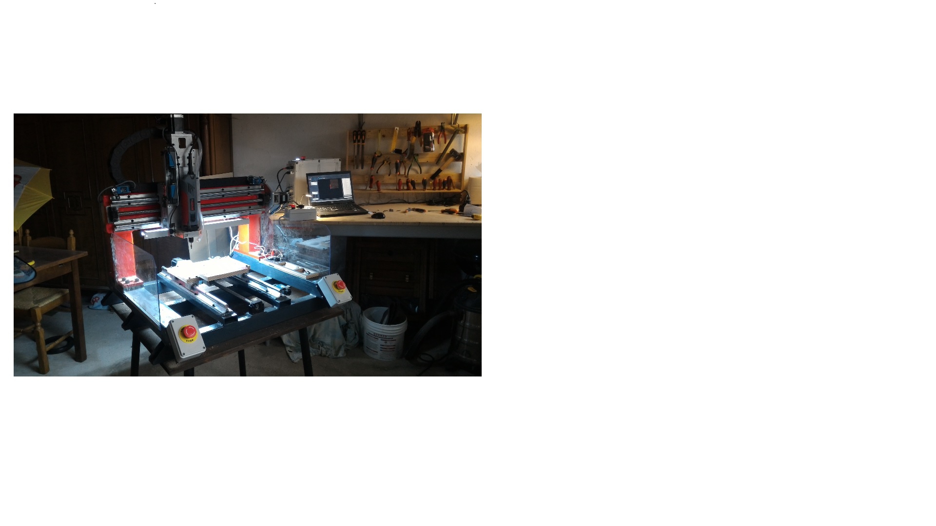

od drewniaka do stali, 600x400x150, wskazówki mile widziane
mopal24
- Posty w temacie: 6
- Posty: 34
- Rejestracja: 28 paź 2015, 19:09
- Lokalizacja: Włochy (Torino)
Udało mi się podłączyć ostatnie elementy, brakuje jeszcze pompy do chlodziwa oraz stołu (na razie jest kawlek sklejki). Miałem trochę problemów z płytą główna. dwa nieodpowiednie punkty zostały połaczone podczas podukcji przez co os y wariowała. zdemontowałem płytę i poprawiłem luty co rozwiązało problem.
