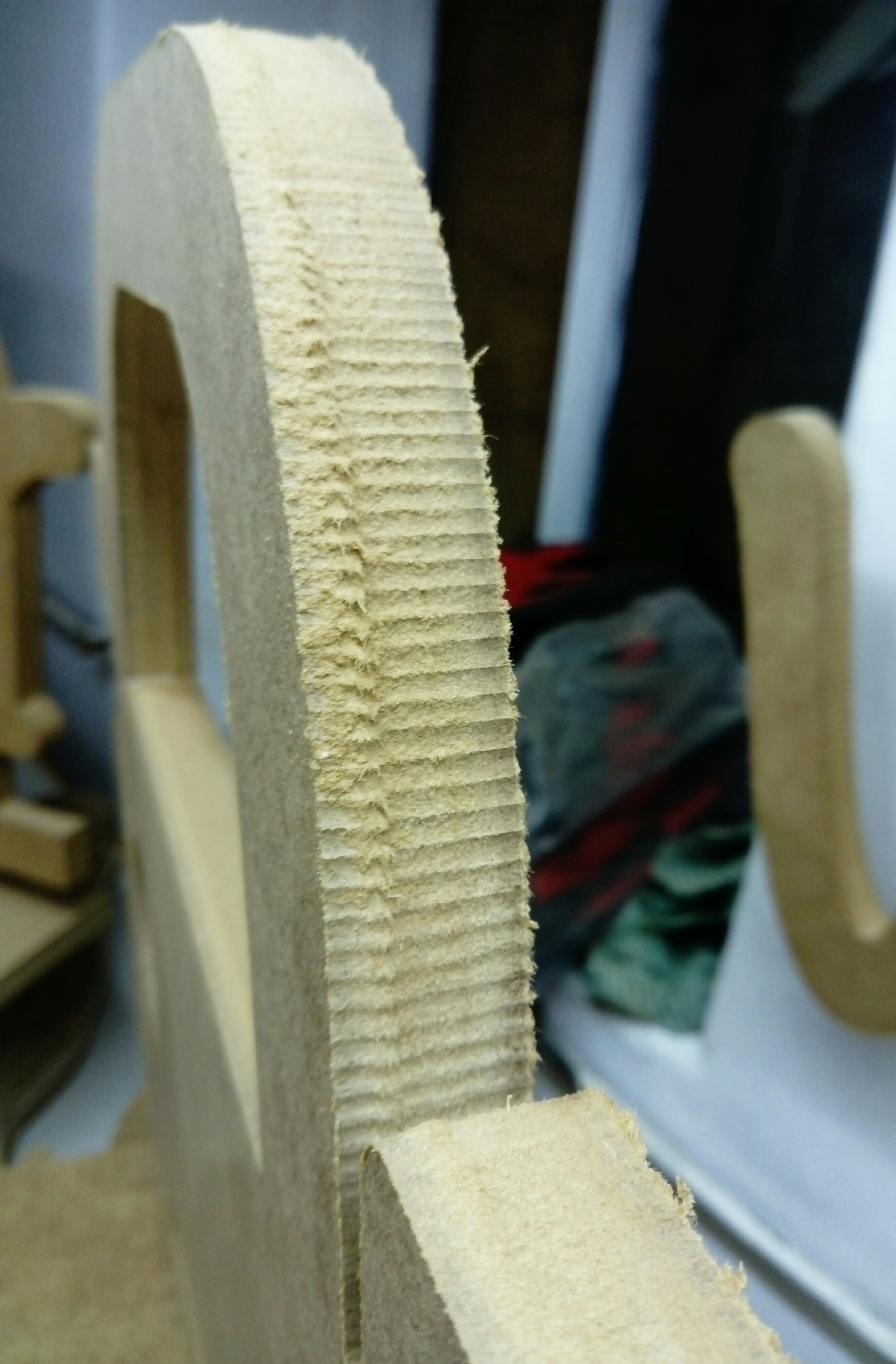

Witam wszystkich, liczę na wasze doświadczenie. Ja to totalna początkująca. Wycinam w mdf 18mm różne kształty i mam problem z powierzchnią krawędzi (na zdjęciu) co może mieć na to wpływ? Frez? Maszyna? Czy parametry? Pewnie wszystko na raz 😃frezow używam różnych, sprawdzam różne opcje bo na forach są różne rady😃(spiralny diamentowy, vhm 4p,i też taki jakby pilnikowy fi 6mm lub 3mm)ale za każdym razem jest ten sam problem z krawędzią. Maszyna dokładnie nie wiem jaka jest (kupiłam używaną jakiś skladak mogę zrobić zdjęcie). A i dodam że taka krawędź wychodzi w niektórych miejscach a w niektórych jest igła. Obrazek Proszę o pomoc, jak to wszystko powinno być dobrane żeby krawędzie były gładkie. Z góry dziękuję. Pozdrawiam

Stawiam na kiepską jakość programu CAD/CAM lub uszkodzoną maszynę z naciskiem na to drugie.

Wygląda jakby maszyna była zbyt wiotka i przy większym obciążeniu wpada w wibracje. Ewentualnie cienkie wałki wiszące plus krzywa śruba pociągowa mogą dawać taki efekt.

Na początek nie "czepiałbym" się maszyny. Najpierw trzeba sprawdzić plik z codami na maszynę. Moim zdaniem użyłaś nie tej "obróbki" dlatego są paski pionowe na bryle. Ale żebym mógł stwierdzić w czym tkwi błąd to muszę zobaczyć co to ma być.

Wstaw zdjecia maszyny i zdjecianapedow czyli śrob

jednak czepiałbym się maszyny a nie kodu jak nieraz jest dobrze, nieraz źle, strzelam że na łukach/zakrętach jest gorzej.
Napisz jeszcze jakie parametry bo jak widać, robisz na 2 przejścia? i frez jest odpychany od materiału czyli stawiam na wiotkość maszyny.

Narysuj detal długopisem, zobaczysz jak dokładnie przebiega ścieżka.
Zmniejszaj parametry obróbki i obserwuj efekty.

Dziękuję za wszystkie odpowiedzi. Spróbuję popracować nad "wiotkoscia" maszyny i zobaczymy czy będzie poprawa.

Daj większe obroty wrzeciona a mniejszy posów.

Do obróbki MDF tylko frezy diamentowe!! Inne też dadzą rade ale żywotność takich frezów jest kiepska w porównaniu z frezami DIA.
Co do parametrów to obroty na maxa i kombinuj z posuwem. Jeśli dalej będzie to samo to wina maszyny (jej sztywności) popróbuj wówczas ciąć na 2 a nawet 3 przejścia dla np MDF'u 18mm
