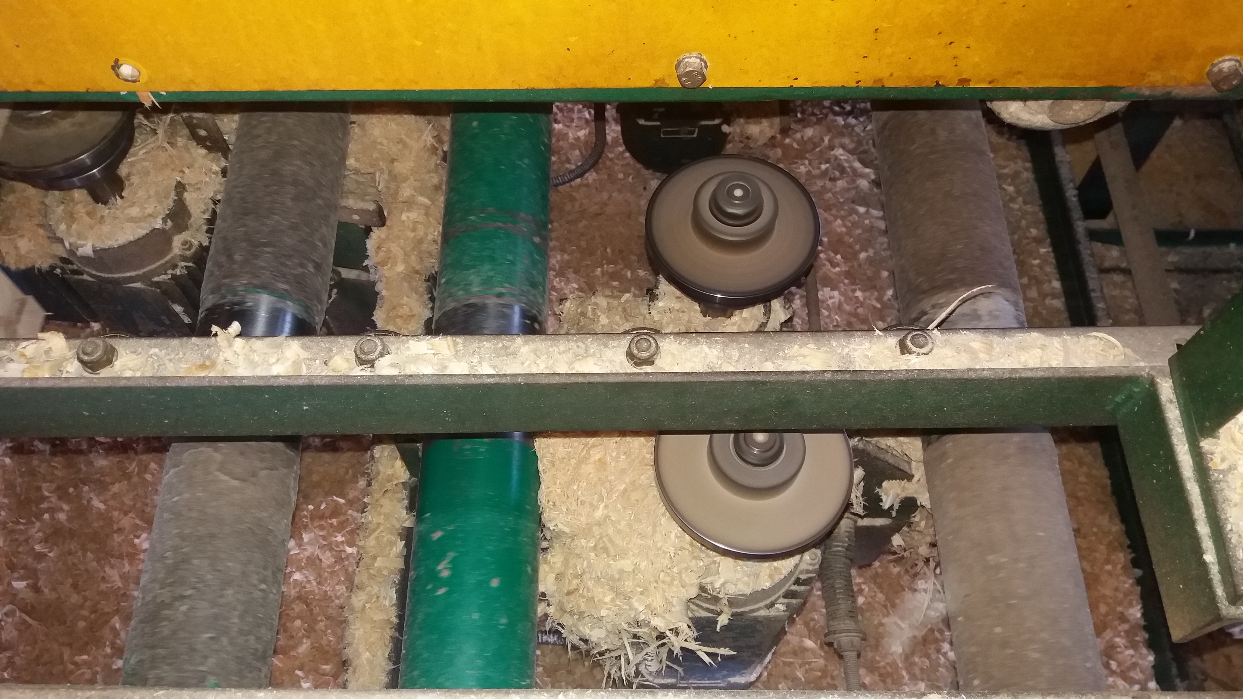

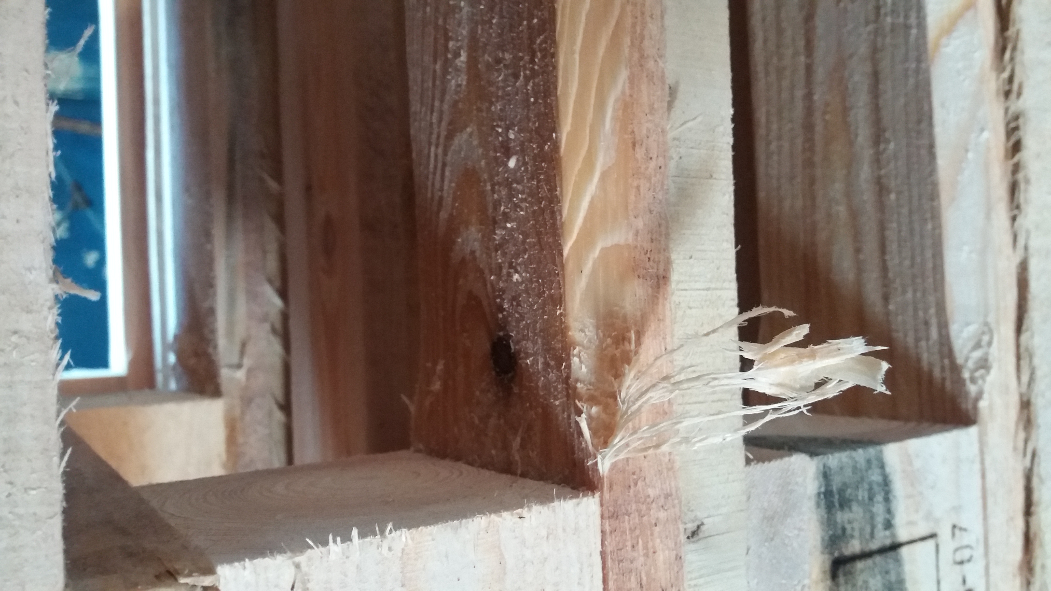

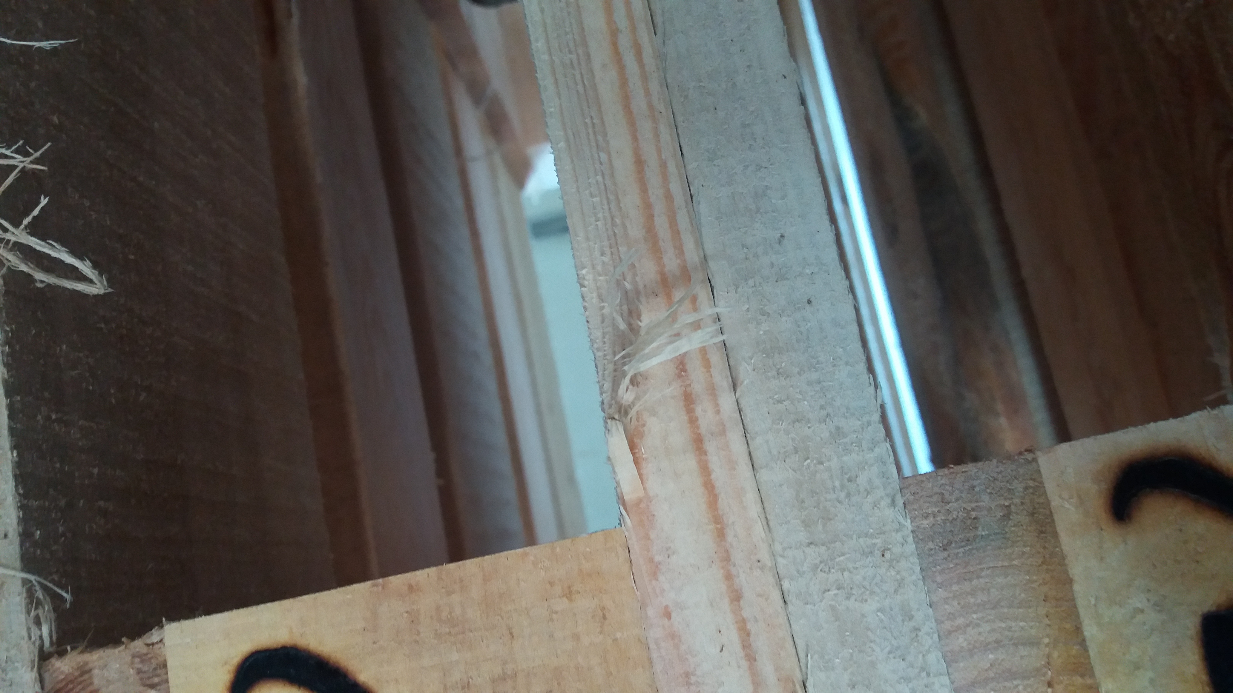

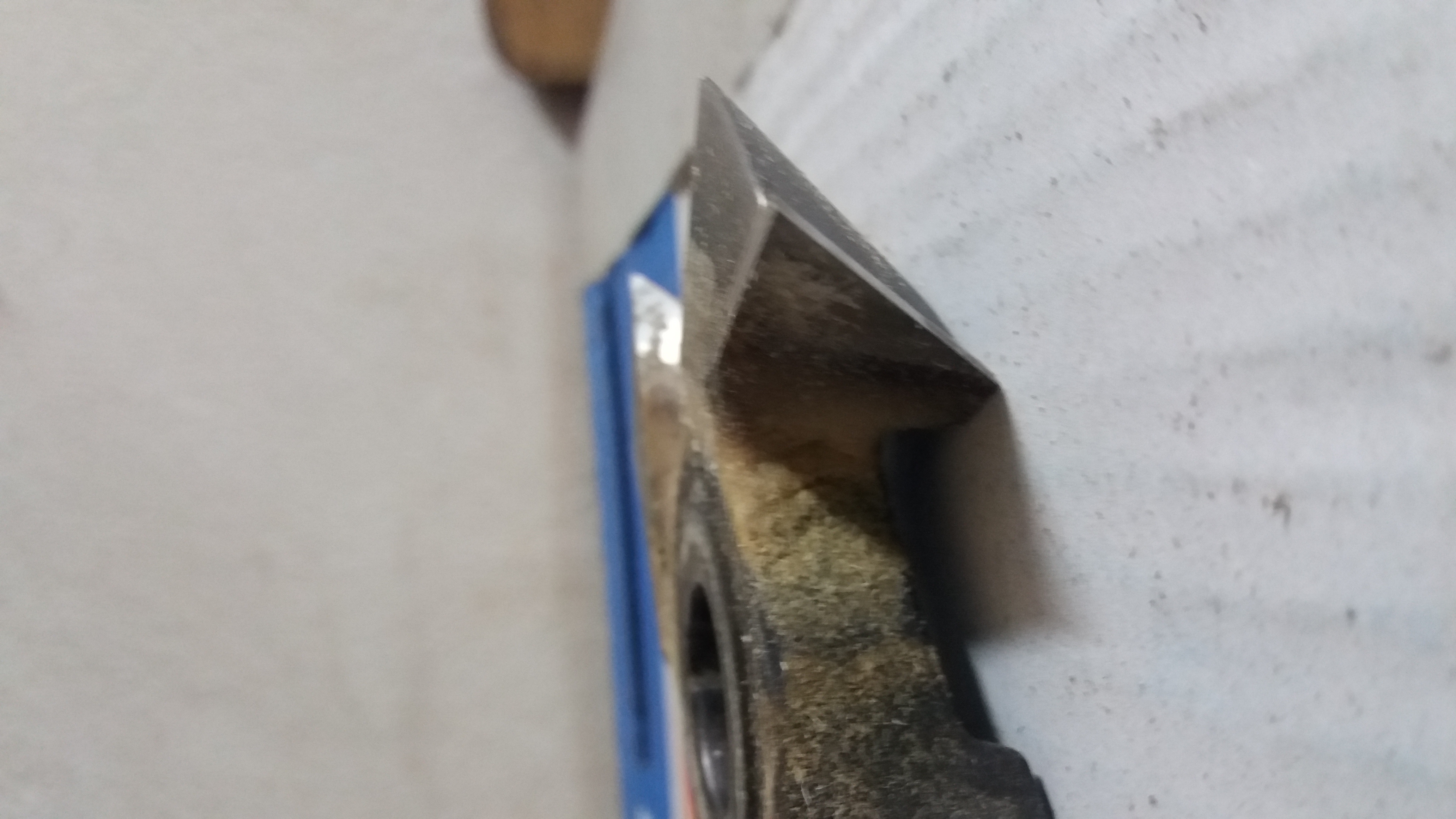

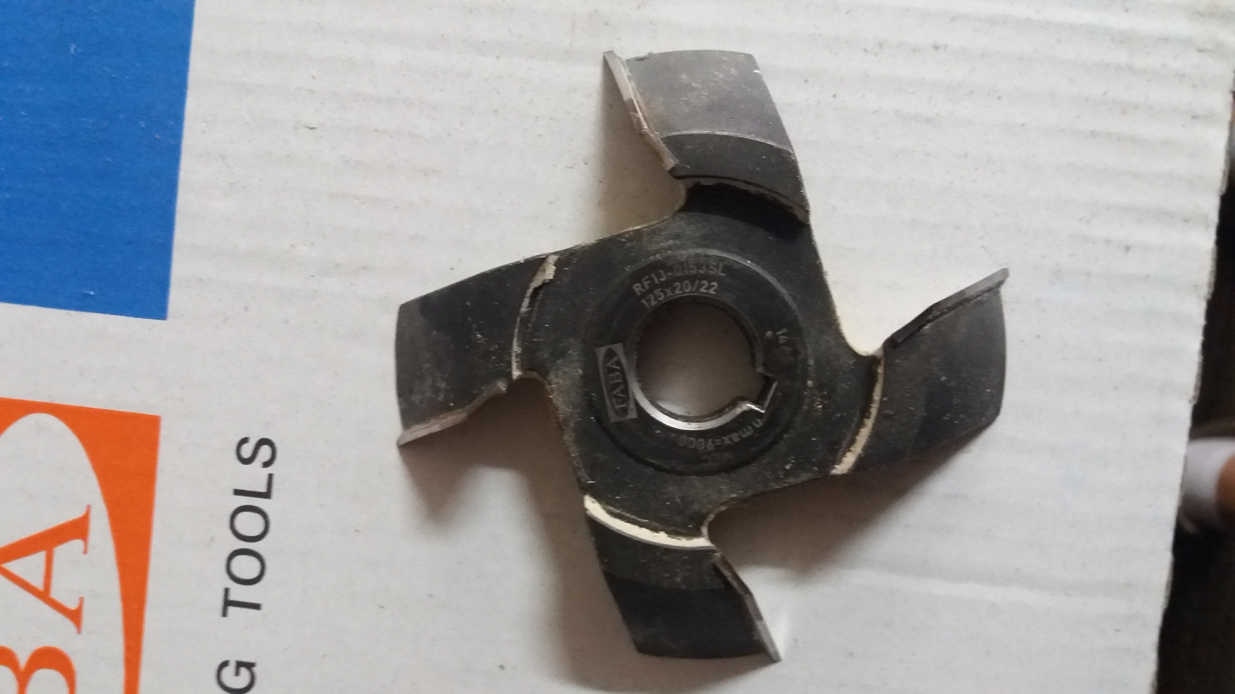

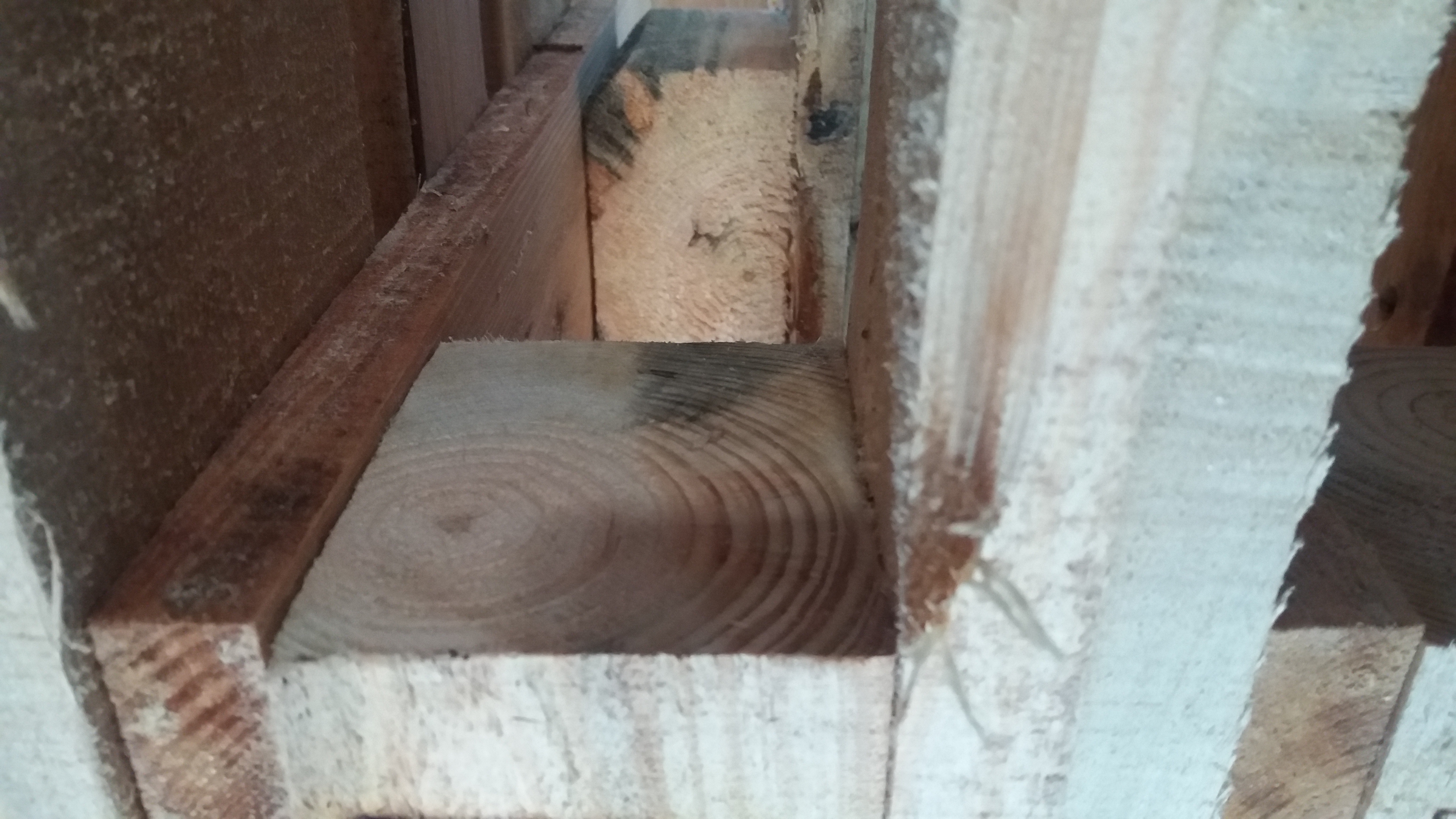

mam problem z frezowaniem krawędzi podczas produkcji palet euro.Otóż paleta po zbici przez maszynę wjeżdża dalej do frezowania zewnętrznych krawędzi desek.Polega to na tym że dwa sztywno zamocowane wrzeciona ustawione pionowo razem z frezem i kółkiem dystansowym frezują materiał w czasie kiedy łańcuchy taśmy przeciągaja ją dalej. Jak wiadomo produkcja palety odbywa się z deski mokrej.Problem jest wtedy kiedy frez wychodzi z deski ponieważ pozostawia powyszarpywane nitki , zadziory.Nasila się to na drzewie sosnowym. Z twardszymi jest w miarę ok.Nic nie pomaga zmiana frezów na nowe.Silniki mają 1,5 kw i 2800 obr. Na tym frezie skośnym 4-nożowym widnieje prędkość max 9000obr.Dodam że linia jest oryginalna i nie kombinowana.I pytanie co z tym fantem zrobić? Zwiększyć prędkość , zastosować inne frezy czy .... już sam nie wiem.
Poniżej przykład freza jakiego używam.

Z opisu wnioskuję że gwoździarka zbija paletę w pozycji pionowej a następnie jest strugana po obwodzie, i tu pytania: palety EUR robi się z drewna struganego (wyrówniarka/grubościówka) zatem po co je frezować ? A ten frez jaką ma Ø i jakie kąty skrawania ?

Gwoździarka zbija palete w pozycji poziomej.Zamieszczam zdjęcia maszyny z zamocowanymi frezami i zdjęcia freza oraz opisanego problemu.Według specyfikacji palet euro krawędź gdzie wjeżdza paleciak musi być sfrezowana.Obrazek
