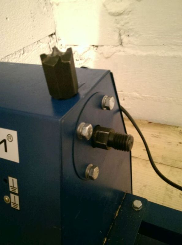

Jakis czas temu kupiłem tokarkę Pansam z trzpieniem napędzającym zakończony gwintem o średnicy 16 mm (m33 chyba)
szukam przejściówki z tego gwintu na trzpień morsa MK2.
Czy ktoś z was ma może potrzebny mi element na zbyciu?

Przejściówka może być droższa od tokarki... Dałeś nie więcej niż 300zł ?

walczyłem z takim czymś - zgroza.
wszystko krzywe - gwint również - zresztą u mnie był M18.
na tzw. " zdrowy rozum " - mniej roboty wytoczyć ośkę ze stożkiem niż z tym dłubać.

Znalazlem w okolicy firme ktora mi moze wykonac tego typu adapter, ale gosc powiedzial ze 500 to minimum....
chcialem na prezent wytoczyc dlugopis, ale odpowiedni trzpien ktory znalazlem ma srednice 7 mm i zakonczony jest mk2.
czy maciej moze jakis inny pomysl w jaki sposob moglbym zrealizowac swoj projekt?

To moze inaczej. Czy jest na rynku uchwyt, adapter ktory bede mogl nakrecic na ten gwint w tokarce j.w. zakonczony uchwytem jak wiertarka lub wkretarka?

czy srednica gwintu w mojej tokarce ø16 mm to m33 czy m16, bo moze szukam czegos co mi nie bedzie pasowalo? :grin:

Nie wiem może na początek pożycz się czujnika zegarowego ze statywem.
Sprawdź czy wrzeciono czasem bicia nie ma.

Niech Ci dotoczy redukcję (adapter) M18/M16 i kup ten uchwyt. http://allegro.pl/uchwyt-wiertarski-glo ... 21366.html

przecież ten uchwyt ma gwint calowy - 1/2 " x 20 unf - jest to napisane w opisie .
zmierzyłeś gwint na tokarce ?
zrobisz przejściówkę - raz nakręcisz będzie prosto - drugi raz krzywo.
to wrzeciono nie ma jak w tokarkach centrowania poza gwintem .
tyle masz prostego co na gwincie.
albo naspawaj na ten gwint trochę materiału i niech tokarz zrobi stożek pod uchwyt.
albo nie spawaj tylko niech tokarz zrobi gwint 1/2 " x 20 unf.
jak zrobi to prosto - to ok.
pozdrawiam.

pukury pisze:przecież ten uchwyt ma gwint calowy - 1/2 " x 20 unf - jest to napisane w opisie
Aszsz... Zasugerowałem się tym "M18" tfu.
pukury pisze:albo naspawaj na ten gwint trochę materiału i niech tokarz zrobi stożek pod uchwyt.
W obu przypadkach trzeba będzie kombinować z istniejącym osprzętem bo przestanie pasować.
pukury ten gwint (tu M16 - mam nadzieję, że piszący dobrze zmierzył) jest bezpośrednio na osi silnika? Czy też przez jakieś sprzęgło?
