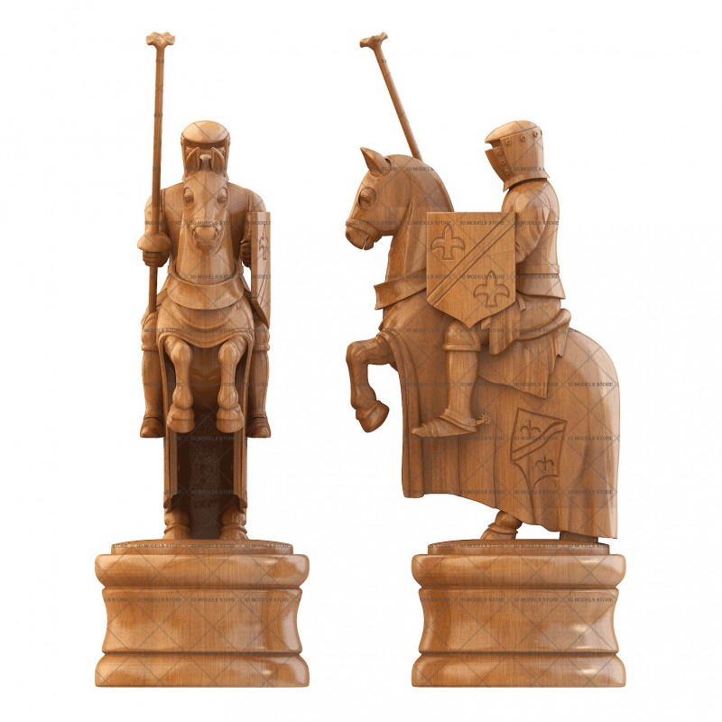

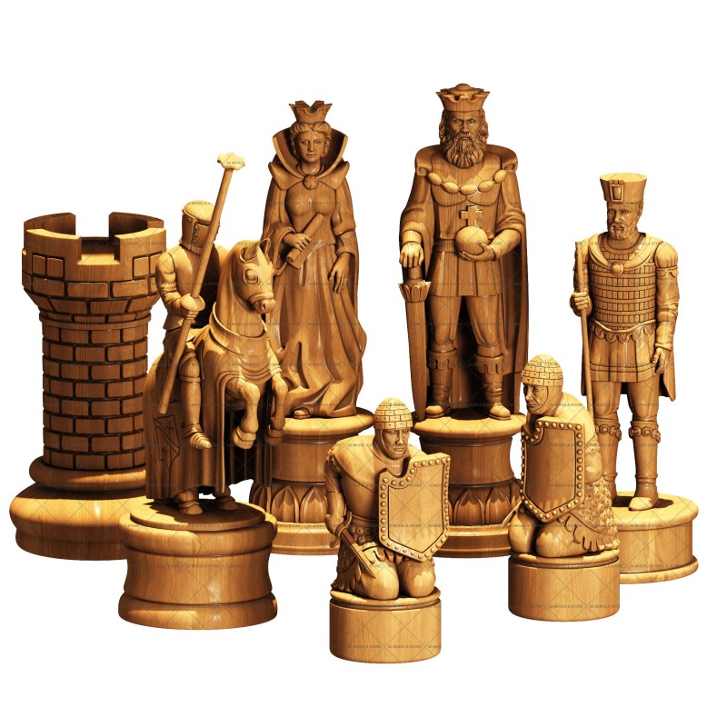

Jestem nowy na forum szukam osoby która była by w stanie wykonać szachy z drewna chyba potrzeba cnc 5 osi. Mam gotowe projekty w plikach stl. Proszę o pomoc.
skoczek jest chyba najtrudniejszą figurą do wykonania.

Takie rzeczy nie robi się na 5-osiówce.Do tego są specjalne obrabiarki(frezarko kopiarki)wielostanowiskowe manualne.Pracowałem na takiej obrabiarce ,gdzie za jednym razem wychodziło 28sztuk jednakowych figur.Jeden rodzaj figury do 30cm wys. zajmował do 10godz.obróbki.Jeżeli kolega chce 1 komplet to się kolega nie wypłaci.Tylko ilości hurtowe.Poniżej zdjęcia jak to wychodzi po maszynie.
