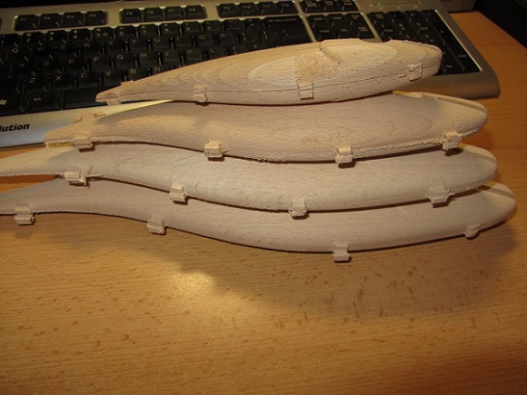

Witam. Opisywałem to kiedyś -dokładnie przy obróbce balsy.Problem tkwi wyłącznie w dobraniu odpowiedniego kierunku obróbki.Jeśli włókna idą w prawo frezuj w prawo-nie w lewo.
Włosy będą przyklepywane a nie stawiane.Niekiedy na odcinkach prostych-niekiedy na łukach-no właśnie niekiedy lecisz zgodnie z włóknem a czasami pod włos i inaczej być nie może.
Wilgotność materiału i ostrość freza jest sprawą na drugim miejscu.Podobnie przy obróbce 3d.
Robisz zgrubnie a wykańczasz tak,by wiersze w zetce wzrastały.Czyli wykańczasz od dołu do góry i balsa nie jest straszna.
Postaram się wstawić foto obróbki-co prawda buczyny-gdzie na pewnym modelu widać zignorowanie tych zaleceń.
tak to wygląda

witam.
to prawda - strategia obróbki.
ale po fotce widać że - tam gdzie kol. ma gładko będzie miał " włochato " i odwrotnie .
pozdrawiam.

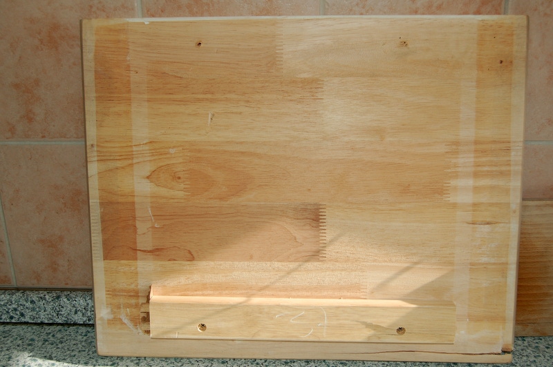

Też jakiś czas temu znalazłem stolik nocny z którego odkręciłem blat. Był trochę krzywy to go splanowałem frezem 8mm. W wielu miejscach włosy się zrobiły.
Miałem dla znajomej zrobić tabliczkę z iminiem jej konia, ale jak bym w tym wygrawerował literki frezem V , to nie wyobrażam sobie w jaki sposób miałbym ten "zamsz" ze środka literek usunąć.
Więc odniosłem blat tam z kąd go przyniosłem.
Nie chciało mi się studiować dlaczege tak się zrobiło, bo w innych twardych, suchych i nie porowatych drewnach tak się nie robi. Ale widać że w jedną stronę jest lepiej niż w drugą.
Za pewne zależne w którym kierunku włókna z drewna wychodzą.
Ale kierunku grawerowania frezem V nie mogę kontrolować. Robi w obie strony.

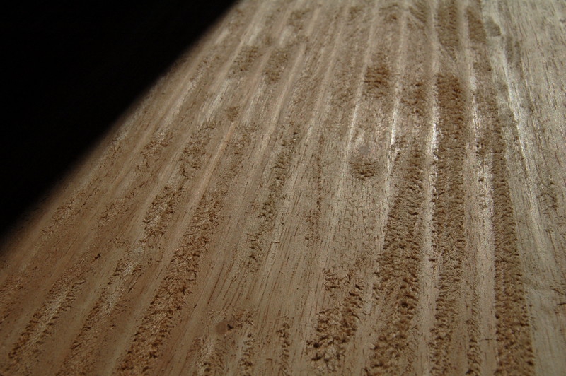

Na Twoim drugim zdjęciu widać wzdłuż takie jeśniejsze linnie a między nimi pojawił się taki meszek - jakby poszarpane drewno. Czy możesz napisać co to są te jaśniejsze linnie i skąd one się tam wzieły? A i jeszcze czy możesz zmierzyć i napisać co ile są te jaśniejsze linnie?
robert
kak
Posty: 1224
Lokalizacja: Dania
Post napisał: kak » 26 lut 2016, 13:05
Ja już tej deski nie mam. Robiłem to parę miesięcy temu. Te jaśniejsze paski to są przejścia freza w jedną stronę a meszkowate w drugą. Jaśniejsze pewnie dla tego bo po przejściu freza w tą nie włosiastą stronę deska przy okazji "wypolerowała" się trochę i blask z okna na niej widać, bo bez lampy błyskowej zdjęcie robiłem, żeby lepiej było widać.
Ale frez jak się obraca to z jednej strony zbiera " do przodu" a z drugiej " do tyłu, więc różne rzeczy się tam dzieją.
Mimo że oś frezarki jedzie np z lewej w prawo, to prawie połowa frezu zbiera z prawej w lewo i może podnosić te włókna drewna które przy ostatnim przejściu się nie podniosły. Albo odwrotnie. Pomiędzy offsetami, które mam ustawione na 80%.

Czyli można powiedzieć, że frezowanie ustawiłeś jako mieszane - ani współbieżne ani przeciwbieżne. To by tłumaczyło dlaczego podnosiły się włoski. Druga sprawa to może frez za jednym przejście za duża "brał". Czyli jednak zawsze trzeba zrobić próbe z tego samego matariału co ma byc obrabiany docelowo.
