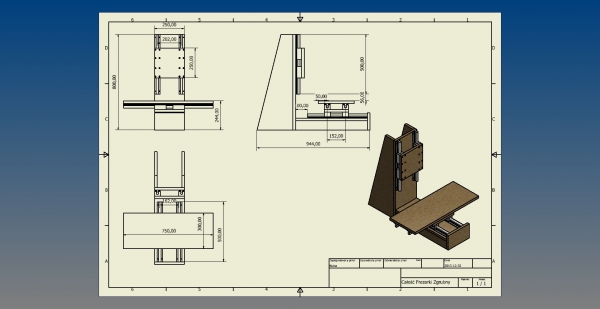

Trochę się zmieniła koncepcja. Pole Robocze 500 w X x 300 w Y x 250 w Z.
Prowadnice 20mm podparte we wszystkich osiach. 750mm w X, 500mm w Y i Z.
Konstrukcja tymczasowa z płyt MFP 22mm.
Napęd będą prawdopodobnie stanowiły silniki 3Nm i śruby kulowe 20x5. A jako wrzeciono mokry chińczyk 2,2kW.
Dodaje wstępny zarys konstrukcji. Brak jeszcze pinoli oraz pełnego użebrowania kolumny. Pod stałem są jeszcze dwa takie użebrowania jak po bokach i za kolumną w Z też jeszcze dwa takie będą i zawieszona na łańcuchach przeciwwaga.

Nic nie widać na tym rysunku
Ja osobiście kiedyś rozważałem właśnie drewnianą - sklejkową ....
Jeśli jest taka możliwość to boki - profil patrząc z boku maszyny wytnij z jednego kawałka mdf ja bym wyciął 3 sztuki takich profili bocznych by w środku też dać dodatkowe usztywnienie
Druga sprawa to jeśli usztywnienia się przenikają im więcej połączeń czopowych tym mocniej się to wszystko trzyma , a im dokładniej wykonane czopy tym większa sztywność.
W porównaniu z sztywnością powiedzmy na połączeniu kołkowym czy na samych wkrętach i kleju ..
