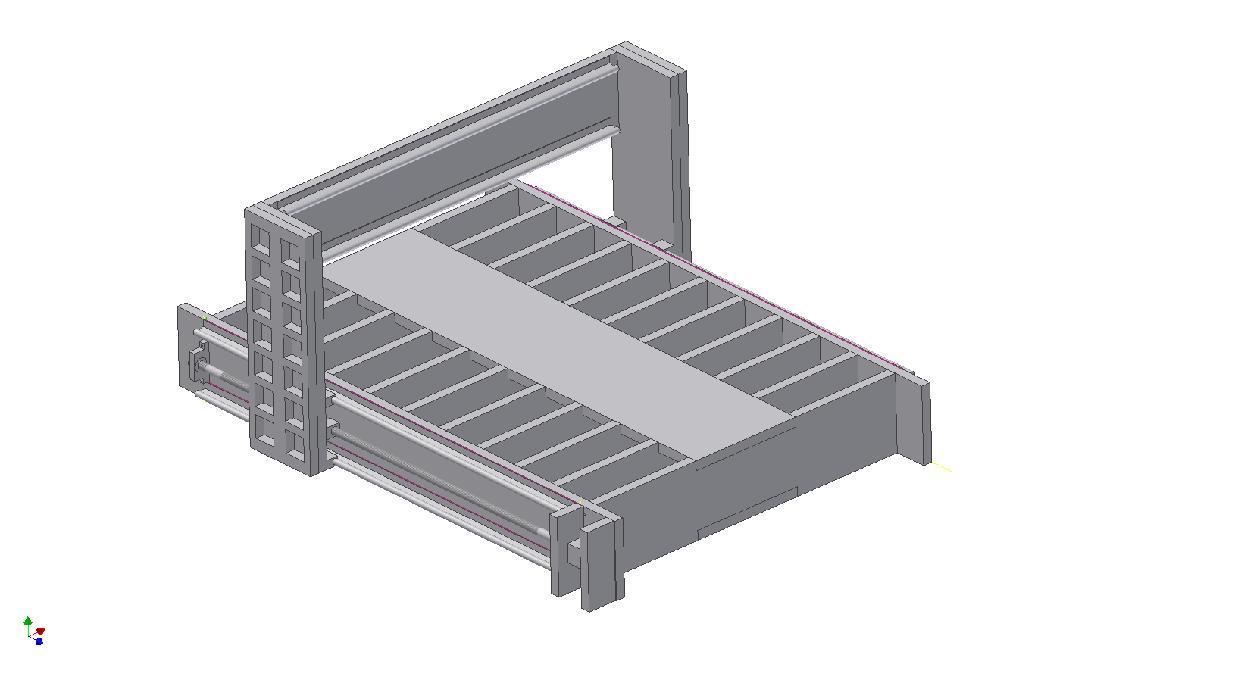

Witam zaprojektowalem wstepnie frezarke z przeznaczeniemdo drewna, mdf ,sklejki jest to wstepny szkic bedzie wykonana z mdf 25 i mam w zwiazku z tym kilka pytan 1.Mysle na zastosowaniu tylko jednego silnika na osi x w zwiazku z tympytanie czy brama nie bedzie sie za bardzo wyginala? 2. Czy taki zestaw nadaje sie do osi xEbay Narazie tylko tyle z pytan na biezaco bede zadawal nowe .Pozdrawiam

Brama będzie się wyginała proporcjonalnie do obciążenia. jeżeli więc będziesz jechał wolniutko to jeszcze jako tako wymiar zachowa, ale to ci się szybko znudzi i na wyższych prędkościach wszystko będzie się giąć. Pytanie jaka dokładność cię interesuje. Ale na to musisz sobie sam odpowiedzieć.twinsjg pisze:czy brama nie bedzie sie za bardzo wyginala?
Zestaw do drewna i maszyny z mdf będzie ok.

ale projekt
nie za dużo tych scianek w stole ?a co one dają ? ze jak sie poskłąda to jak harmoszka ?
jesli od gory bedzie przykrecony blat to wystarczą gora dwie poprzeczki pod nim.
bramke przesuwną najlepiej zrobić w postaci belki przestrzennej podpartej lub utwierdzonej z bokami.
oglądam te wynalazki i ostatnio widze wysyp cudactw, aż sie nie chce nic pisac, tylko czekać na odpalenie tego czegoś made in homemade cnc.
czy w google mało jest obrazków jak to powinno wyglądać? po cholere siedziec nad solidworksem czy czyms tam w 3d i wynikowo po wielu godzinach mozolnego rysowania przedstawić byle co, co wygląda jak ploter ale w praktyce nie będzie robić tego, czego po nim oczekujemy.
sztywnośc i konstrukcji nie uzyskujemy poprzez zawalenie jej materiałem. ale usztywnianie zgodnie z kierunkiem sił na nią dzialajacych - akcja/reakcja, czy to naprawde takie trudne do zrozumienia ?

Problem w tym ze każdy przejrzany projekt wygląda innaczej nie jestem fachowcem dlatego pytam. . Stół to przykladowe rozwiązanie zrobiłem tak na oko zajęło mi to chwilke nie kilka godzin i nie wiem po co odrazu się wymadrzac skoro chodzi wlasnie mi o pomoc jak to ma wygladac a nie cwaniackie opinie .......

to nie cwaniackie opinie, zobacz sobie moją strone, tam masz duzo zdjęc jak co mozna zrobic soltysdesign.pl (swojądroga musze ją zaktualizowac bo brakuje chyba 4 maszyn),
glownie chodzi o to zeby nie popelniać błędów, ktore juz ktos popelnil kiedys i jezeli bramka przemieszcza się wzdluz stolu, to go usztywniamy wzdluz a nie w poprzek i dotyczy to tak samo kosntrukcji z profili stalowych jak i drewnianych konstrukcji.

1. Bramę możesz spokojnie napędzać jednym silnikiem z przełożeniem napędu na 2 strony - puść przez podstawę w poprzek wałek fi16 i wbij na niego koła pasowe na końcach.
2. Ten "kaloryfer" pod stołem nie będzie spełniał swojej funkcji, jeżeli płyty na górze i na dole nie będą na całą szerokość maszyny.
Dla zobrazowania problemu zrób sobie kratkę z papieru - będziesz mógł ją wygiąć w dowolnym kierunku w płaszczyźnie prostopadłej do żeber - ale jak ją przykleisz do trzeciej kartki, całość stanie się sztywna.
3. Plecy bramy to ponury żart - musi tam być skrzynia z żebrami wzdłuż wałków, prostopadle do pleców - wtedy jest szansa, że naturalna bananowość chińskich wałków podpartych zostanie poskromiona.
4. Boki bramy - jeżeli już chcesz robić taką kratkę, to zrób jej przynajmniej 2 warstwy. Jeszcze lepiej - zrób tam po prostu potrójną dechę (tak - 75mm grubości to wcale nie tak dużo na MDF). Najlepiej - zrób skrzynkę.
Zapamiętaj sobie wzór:
moduł na zginanie izotropowej belki o przekroju prostokątnym to ab^3/12, gdzie a to szerokość belki, b to grubość (w tym kierunku działa siła)
Przykład: jeżeli weźmiesz deskę 25x100mm, to jako żebro "na sztorc" jest ona 16 razy sztywniejsza, niż na płasko. Przy desce 25x150 będzie to 36 razy. Mam nadzieję, że te liczby zapadną koledze w pamięć i będą kierować jego poczynaniami na polu inżynierii.
