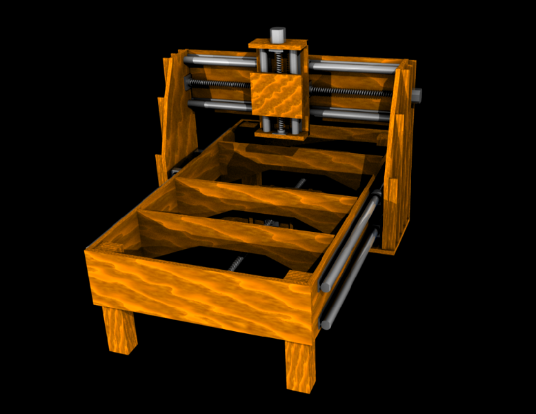

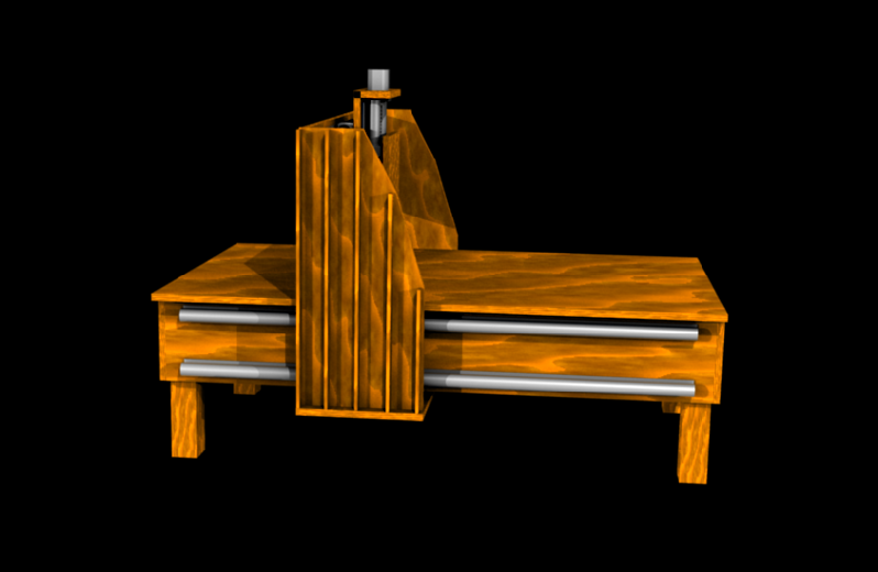

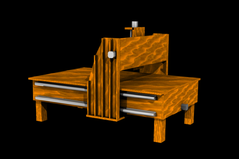

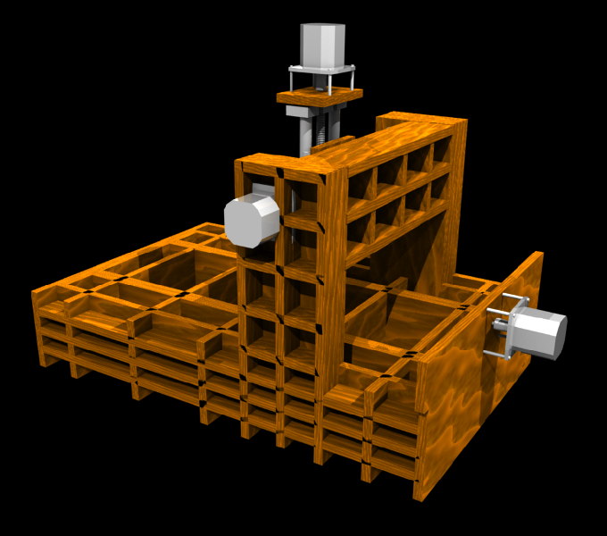

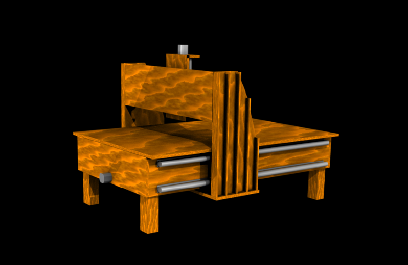

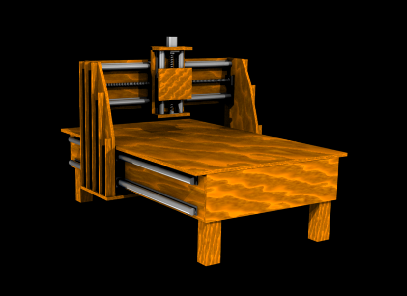

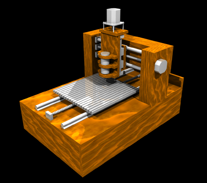

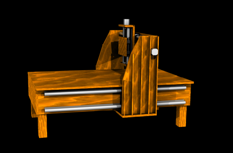

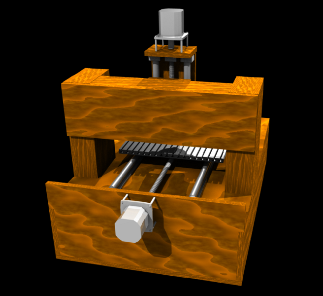

Zabieram się za pierwszą maszynę. Założenia takie: zastosowanie ogólne (głównie drewno, ale może i coś jeszcze tym będzie się dało), na początek zamontuję wrzeciono kress, powierzchnia robocza około 1m x 1,5m (sugerowałem się dostępnymi wałkami i śrubami trapezowymi, wiadomo ostatecznie będzie trochę mniejsza), w projekcie na razie mam wszędzie wałki podparte, ale może się to zmieni (niżej pytanie co do tego), średnica wałków minimum 30 mm, może nawet 40 mm, ruchoma brama, główny budulec to sklejka około 20 mm (może uda się tanio dostać grubszą). Jeszcze nie wiem jakie silniki i sterownik (być może kupię gotowy). Jeśli chodzi o oprogramowanie, to na początek spróbuję z linuxcnc (emc2).
Poniżej zamieszczam projekt koncepcyjny:
Teraz kilka pytań: czy jest sens stosować wałki podparte, jeśli będą zamontowane jak na załączonych zdjęciach (czyli 'bokiem')? czy 40 mm wałek to nie przesada? czy żebra na ścianach bramy (które powinny ją usztywnić) to nie jest wygłup? czy brama nie wydaje się zbyt masywna?
Bardzo proszę o opinie i konstruktywną krytykę.

Wałki podparte.
Jednak wałki chyba podparte. Będzie sztywniej, bo to duża powierzchnia robocza. No i jedna śruba w środku na osi X, dla tak dużej powierzchni to loteria.

Brama nie jest w ogóle masywna jak na te wymiary. Brak żeber wzmacniających belkę. Masz tylko plecy ze sklejki. Wałki nawet 30 czy 40 nie zapewnią Ci sztywności. Boki mają żebra ale ja bym się pokusił o konstrukcję ażurową w tym przypadku, czyli płaszczyzna-żebra-płaszczyzna.emanuel pisze: czy brama nie wydaje się zbyt masywna?
Stół za wiotki.
Popatrz sobie tutaj to może Cię coś natchnie.

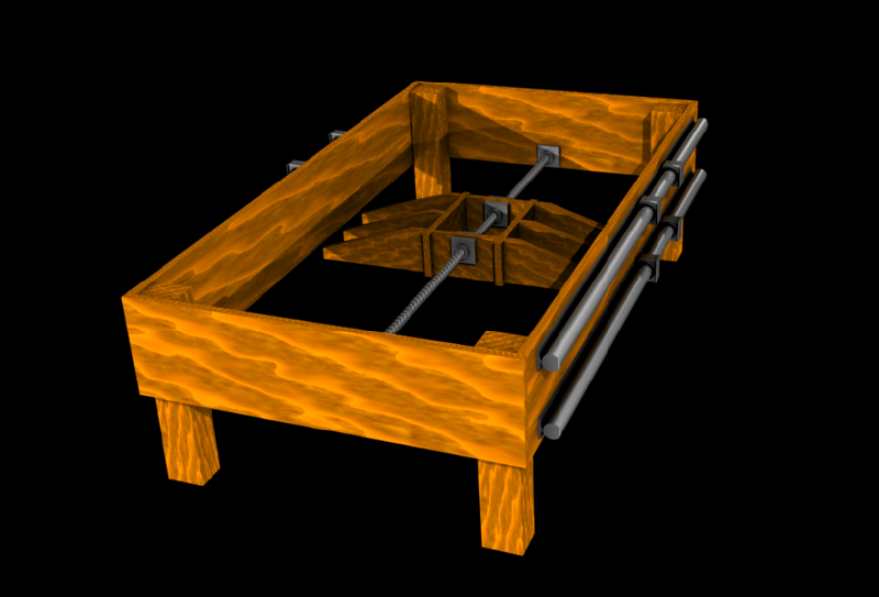

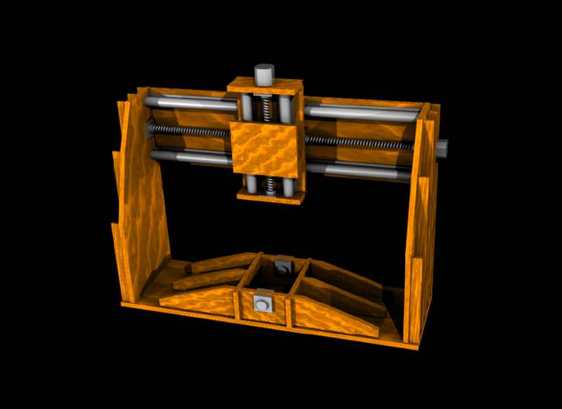

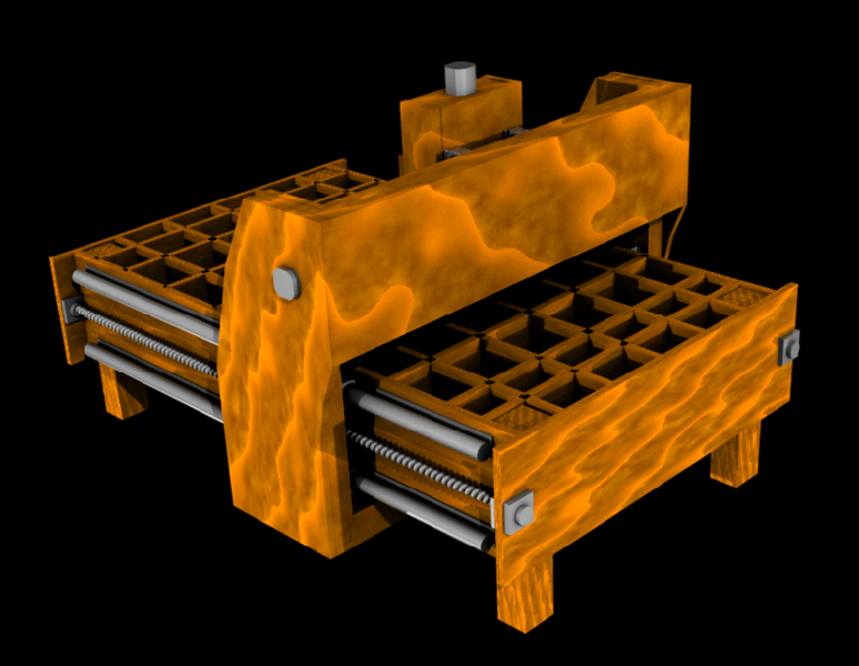

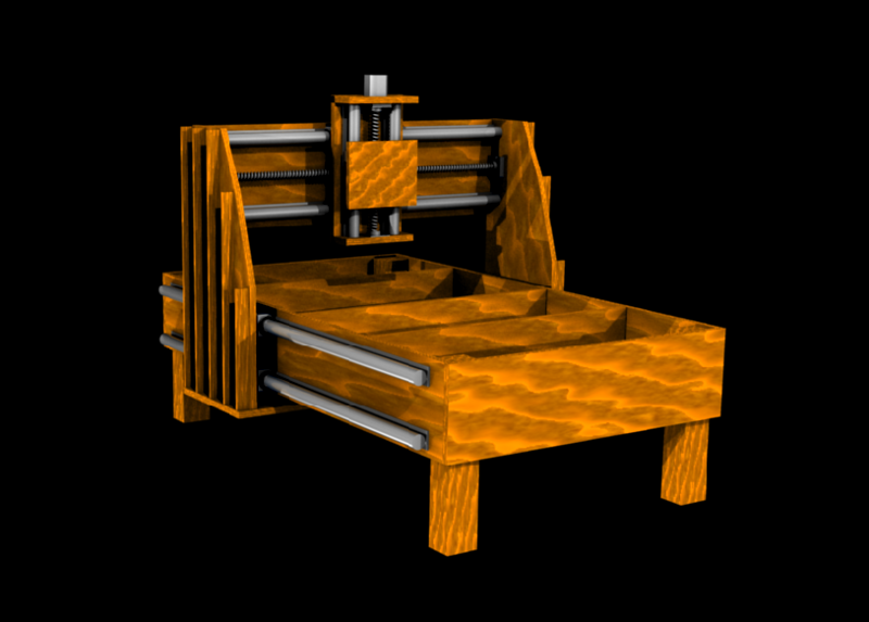

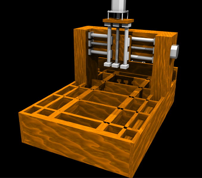

Umocniłem stół, belkę bramy, dół oraz boki. Żebra na bramie takie jak na poprzednich zdjęciach, czyli tylko podłużne.
Bardzo dziękuję za podpowiedzi. Kolejne pytanie: czy proponowany pas zębaty nie będzie się zbytnio naciągał? Czy można zamontować osobny silnik na każdą śrubę (czy mogą tutaj wystąpić błędy synchronizacji)? Jakie rozwiązanie lepsze? I jeszcze kwestia połączenia silników ze śrubami, przewiduję wszędzie sprzęgła. Czy warto tutaj się zastanowić nad jakimś przełożeniem, czy spokojnie można bezpośrednio połączyć te silniki (przewiduję mocne silniki)?

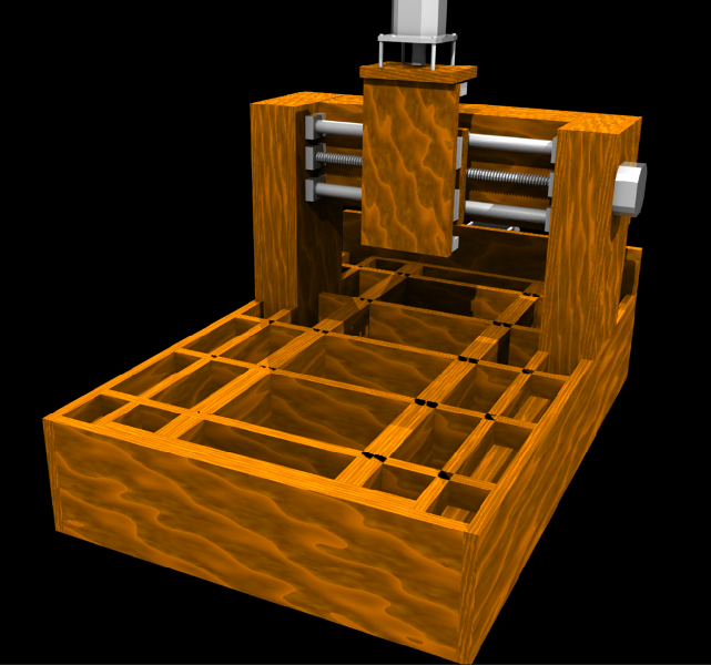

Jeśli chodzi o kratownicę z poprzedniej wersji, to jest na całą głębokość stołu.
Zrobiłem sobie (jeszcze niekompletny) kosztorys, tak to wygląda:

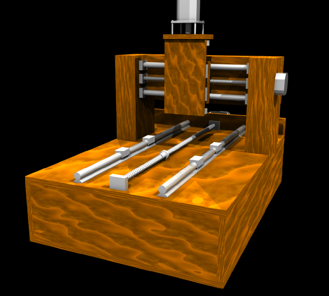

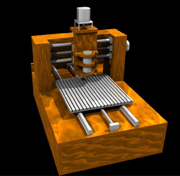

Nie liczyłem tutaj sklejki, wrzeciona (i akcesoriów), komputera z portem LPT i zasilacza. Kwota znacznie przekroczyła moje założenia (w sumie to chyba około 6000zł wyjdzie), więc musiałem zmienić koncepcję. Aby zminimalizować koszty zdecydowałem się na ruchomy stół, tak że będzie 2 razy mniej elementów na najdłuższej osi. Wymiary też zmniejszyłem do 500mm x 1000mm.] (to są wymiary wewnętrzne).
Poniżej nowa wersja:
Kratownica jest na całą głębokość stołu, na górze i na dole jest płyta se sklejki. Podobnie jest zbudowana (umocniona) brama.
