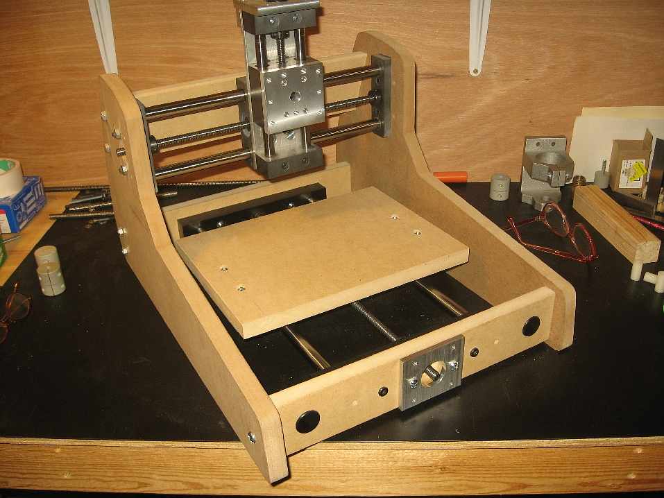

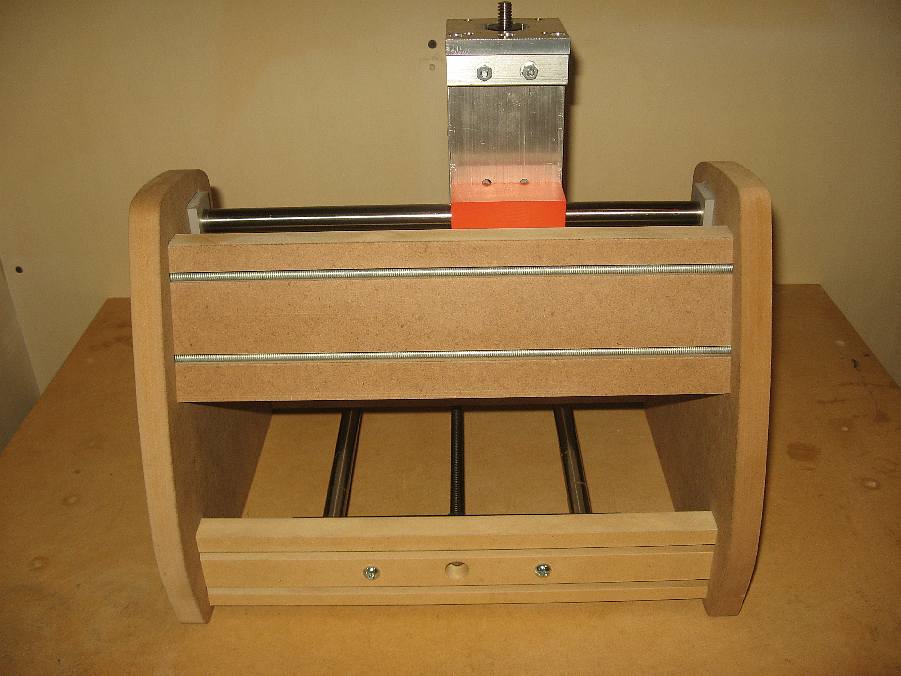

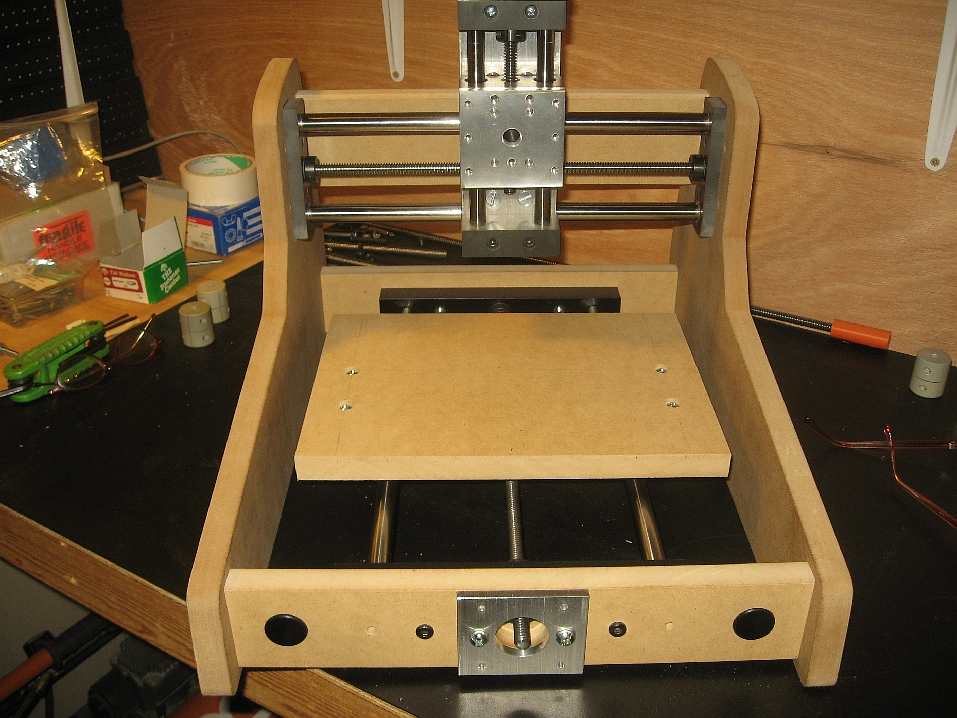

Witam, mam na imię Konrad i chciałbym zacząć przgodę z CNC :) Chciałbym aby moja pierwsza konstrukcja była z drewna, bo z metalu nie dam rady (mierzę siły na zamiary). Wycięcie konstrukcji zleciłbym na ploterze frezującym lub laserze. Moim motto jest aby wyciętą konstrukcję składać jak ''Lego'' z uwagi na małe zaplecze warsztatowe (bez wiercenia, docinania itp) dlatego też zastosuję sposób połączenia jak w tej konstrukcji:
http://zrobtosam.medialab.ikm.gda.pl/bu ... cja-druga/
Jednak moja konstrukcja będzie uproszczona zdjęcia poniżej. Chciałbym aby koszty rozłożyły się w czasie, żeby tego tak nie odczuć ale znowu też niechcę wkładać ogromnej kwoty. Bardzo zależałoby mi o opinię osób, które wykonały CNC podobne ze zdjęć poniżej i czy jest szansa coś na tym sensownego zrobić, jakie są możliwości takiej konstrukcji? Chciałbym obrabiać np. balsę, jak się uda to płytki PCB, sklejkę itp.
Chciałbym zastosować:
Wałki wiszące fi20, dużo osób to zakwestionuje ale czy jest sens pakować podparte do konstukcji tego typu, zwarzająć na to, że niektórzy robią drewniaki na szufladówkach. Koszty byłyby też dużo tańsze: Wałek podparty fi16 1000mm 120zł; wałek wiszący fi20 1000mm 60zł wychodzi 50% taniej.
Pole robocze chciałbym uzyskać 400x250x100
Śruby trapezowe (tu proszę o poradę)+ nakrętki pewnie z poliamidu.
Wrzeciono docelowo Kress jak braknie kasy coś tego typu http://allegro.pl/maktec-frezarka-530w- ... 38592.html
Silniki coś w granicach 1Nm
Ogólnie częsci będę starał się kupić tanio na giełdzie na forum więc częsci mogą ulec zmianie.
Projekt w AutoCadzie narysuję jak najszybciej (tylko jak ktoś by podpowiedział od czego zacząć projektowanie
Tu zdjęcia o co mi chodzi.
ObrazekObrazek
Za wszystkie wskazówki, informację porady serdecznie dziękuję, pozdrawiam :)

Post napisał: syntetyczny » 16 maja 2013, 21:03
Ile kolega chce wydać na konstrukcję drewnianą???
Wałki podparte i najlepiej 12, bo to i tak jest chińszczyzna, a czy to 20, 16, 12, to lepiej wydać jak najmniej.
I byłbym za paskiem. Trochę trudniej, ale mniej rozczarowań.

Post napisał: KonradR65 » 16 maja 2013, 21:33
Mam jeszcze kilka pytań:
1. Planuje pole robocze 400x250, proszę mi powiedzieć jakich wymiarów stolik będzie najlepszy (czy ma być większy od pola roboczego czy taki sam)?
2. Który materiał jest lepszy do konstrukcji tego typu sklejka czy mdf?
3. Jaka grubość bocznych ścian będzie najlepsza?
Nawet przy wałkach podpartych fi12 jest duża różnica cenowa w stosunku do nie podpartych fi20. Czy jest jakaś inna sensowna alternatywa, aby uzyskać dobre parametry ale jednak taniej? :)

Post napisał: syntetyczny » 16 maja 2013, 21:47
KonradR65 pisze:dobre parametry
Wybierz fi20, skoro ma być kosztowo, to będzie kosztowo. PCB, balsa itd, będzie spokojnie obrabialna. Jedynym ograniczeniem będzie napęd. Pasek, jeżeli wybierzesz kółka o wytoczonych średnicach fi8 i wybierzesz silniki krokowe z wałek fi8, to kwestię tokarza masz z głowy.
Jafuzz zaprojektował tą maszynkę bodajże z 18 albo 20 sklejki. Powiem tak, całkiem sztywne to wyszło, chociaż sklejka jest relatywnie droga.
MDF jest dużo tańszy(tak z 3krotnie).
Ja bym był za sklejką.
Stolik, to taki jak miał oprawcafotografii. Generalnie powinieneś wzorować się na jego konstrukcji drewniaków.

Post napisał: KonradR65 » 16 maja 2013, 21:51
A tak pi razy drzwi ile konstrukcja tego typu może kosztować całkowicie?
ursus_arctos
Posty: 2083
Post napisał: ursus_arctos » 16 maja 2013, 22:14
1300zł bez silników (prowadnice, łożyska, śruby, rama). W tym:
660zł prowadnice i łożyska (podparte, fi20)
150zł śruby i nakrętki
do tego koszt ramy, łożysk do śrub, obróbki śrub, etc.

A może coś takiego?? Mniej części niż JaFuzza zrób to sam. Tylko te prowadnice trzeba by zamienić na wałki niepodparte 20.
btw, to jest Zenbot.

Post napisał: KonradR65 » 17 maja 2013, 21:40
Coś powoli zaczynam rysować i tak myśle o takiej alternatywie, żeby podeprzeć wałek tylko w kilku miejscach czy zdałoby to egzamin? Czy można w ten sposób zaoszczędzić? I jaki w tym wypadku trzeba by zastosować wałek (średnica)?
ursus_arctos
Posty: 2083
Post napisał: ursus_arctos » 19 maja 2013, 17:35
Nic się na tym nie zaoszczędzi. Wałki podparte fi16 (już nawiercone i z przykręconą prowadnicą) kosztują 110zł/m. Wałek wiszący fi20 kosztuje 60zł/m. Jak się policzy koszt obróbki (nie tak łatwo nawiercić taki wałek), to wyjdzie drożej.
Jak kolega szuka oszczędności, to można zrobić jakieś własne oprawy do łożysk - w przypadku drewniaka wyjdzie taniej, niż stosować łożyska w obudowach.
