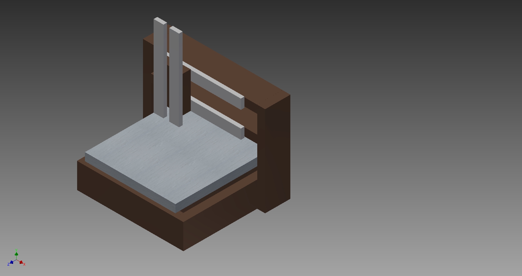

pytanie kieruję do osób, które zbudowały cnc w oparciu o takie prowadnice. Zaprojektowałem oś y i oś x, niestety nie potrafię zaprojektować osi z. Czy mógłby ktoś zarzucić zdjęciem jak to rozwiązał u siebie, albo chociaż dokładnie opisać? Mam silniki o rozstawie śrub 31 mm, napędowa śruba m8 i prowadnice grubości 10 mm i szerokości 26 mm.

Bardzo mi się podoba twoja maszyna niestety nie mam możliwości wykonania takiej ramy z profili i jestem zmuszony budować z mdf 22mm.
Na razie udało mi się zaprojektować tyle:
Na osi y mam prowadnice i do nich bezpośrednio chciałem przykręcić prostokąt z MDF i tam mam miejsce między prowadnicami na to by dać śrubę i nakrętkę. Nie wiem natomiast jak to teraz zrobić na osi z. Będę musiał na pewno skrócić prowadnice ale gdzie i jak zamontować silnik? Co ze śrubą i łożyskami?

Na początek polecam dokładnie przejrzeć dział w którym zamieściłeś swój temat :wink:
Jest tu naprawdę dużo informacji i odpowiedzi na Twoje pytania.
Uwierz ,lub nie ,ale naprawdę lepiej miesiąc lub dwa czytać i przeglądać forum i potem zabrać się za projekt.
To z jakiego materiału będzie budował pierwszą maszynkę, nie ma większego znaczenia. I tak jest to maszyna edukacyjna ( jak tylko złapiesz o co chodzi będziesz robił następną, lepszą, dokładniejszą ) :razz:
