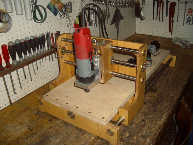

Nazywam sie Karol, mam 16 lat mieszkam we Wloszech moje hobby to modelarstwo zdalnie sterowane glownie helikoptery. Postanowilem zbudowac frezarke cnc.
Założenia dot. maszyny:
-materialy konstrukcyjne: sklejka 30 mm, alluminium lub podobny material 5mm
-zastosowanie: ciecie balsy, sklejki, mdf; laminat pcb; karbon grubosci 1-1,5 mm; aluminium (jak sie uda ciac to dobrze)
-pole pracy: tutaj nie wiem myslalem o X 500 Y 300 Z ?
-fundusze: 300€ +/- 1200 zl z elektronika
-wrzeciono: obecnie zadowole sie dremlem 3000 pozniej jak beda $ to kupie cos lepszego
-naped: sruby trapezowe 16x4
-prowadnice: walki X i Y 25mm, Z 20 mm (nie podparte) + tuleje slizgowe
Watpliwosci:
-brama stala czy ruchoma ? Balsa ma wymiary 1000x100x1 mm Czy z brama stala bede dal rade wyciac balse czy trzeba bedzie jakos kombinowac?
-czy walki ktore wybralem sa wystarczajace ?
-jakie pole pracy wybrac do osi Z ? 150mm starczy ?
W Polsce moj tato jest stolarzem i mam dostep do pily CNC i wiertarki CNC. Generalnie chcialbym elementy wyciac sam i nie placic za ciecie laserem lub frezarka.
Wzrowalem sie na frezarce od jednego uzytkownika z tego forum. Prosze o wasze opinie bo jestem zielony w budowie maszyn to bedzie moja pierwsza maszyna.

Przyjrzyj się swojej konstrukcji - gdzie wypada środek wrzeciona, a gdzie może znaleźć się stół - generalnie brama powinna być umieszczona tak, aby wrzeciono wypadało na środku stołu w jego środkowej pozycji.
Do tak dużych wymiarów i łatwych materiałów robiłbym ruchomą bramę - w razie czego można do stołu przyczepić naprawdę duży materiał i obrabiać częściowo - to, że będzie wystawał, nie będzie przeszkadzało; przy ruchomym stole może być to trudne.

Przekonales mnie ursus_arctos do zbudowania frezarki z ruchoma brama.
Musze narysowac sobie projekt maszyny od nowa:)

Drewniak lepszy; ta z profili meblowych alu będzie wiotka.
Rzuć okiem na moją maszynę - jakiej grubości są boki bramy na przykład.
Poza tym rozwiązanie z "podcieciem" w bramie pozwala obrabiać brzeg materiału, który nie mieści się między bokami bramy.
Dodam, że gdybym robił teraz, plecy i podstawa bramy miałyby konstrukcję skrzynkową.

Frezarke bede projektowal wzorujac sie na 1 konstrukcji drewnianej i tej konstrukcji.
Jak wspomniales ze z ruchoma brama bede mogl obrabiac material czesciowo to jaki obszar pracy wybrac, zeby ta frezarka byla solidna i nie rozpadla sie ?
Czy pole pracy 500x300x150 bedzie wystarczajace ?
Czy musze koniecznie zrobic pole pracy 1000x300x150 do ciecia basy ?

Co do osi Z 300mm i Y 150mm jestem z toba zgodny i wiecej mi nie potrzeba.
Odnosnie osi X 1000mm mam pewne watpliwosci. Do osi X kupilbym walki 30mm tylko czy przy dlugosci 1000 + dl. bramy nie beda one sie wyginac, przez co maszyna straci precyzje wycinania ?
Myslalem o zrobieniu osi X dlugosci 500-650 max. Pogodze sie z tym, ale wole miec maszyne bardziej precyzyjna.
Odnosnie walkow na osi Z 25mm, na osi Y 20mm beda wystarczajace ?

Ja się zastanawiam jak tą balsę będziesz mocował. Np. 1,5mm balsa jest miękka i może krzywa. Będzie się podnosiła na środku podczas frezowania jak tylko na na kantach ją przymocujesz. Frezów "down cut" jeszcze nie próbowałem, może pomogą.
Albo odcinkami ją mocować i wycinać pojedyncze elementy. Wtedy materiał trzeba i tak przesuwać, to może tak duże pole robocze maszynki nie będzie potrzebne.
Kol. triera kiedyś zrobił maszynke "do balsy", tyle że z alu i na paskach - taka ciekawostka do popatrzenia.
