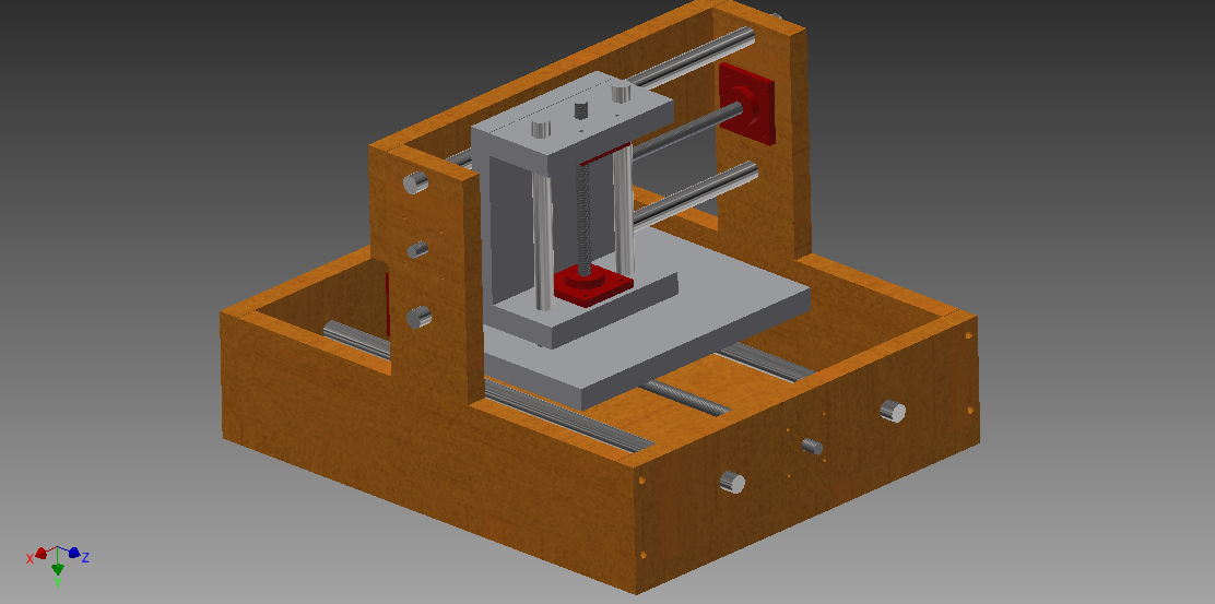

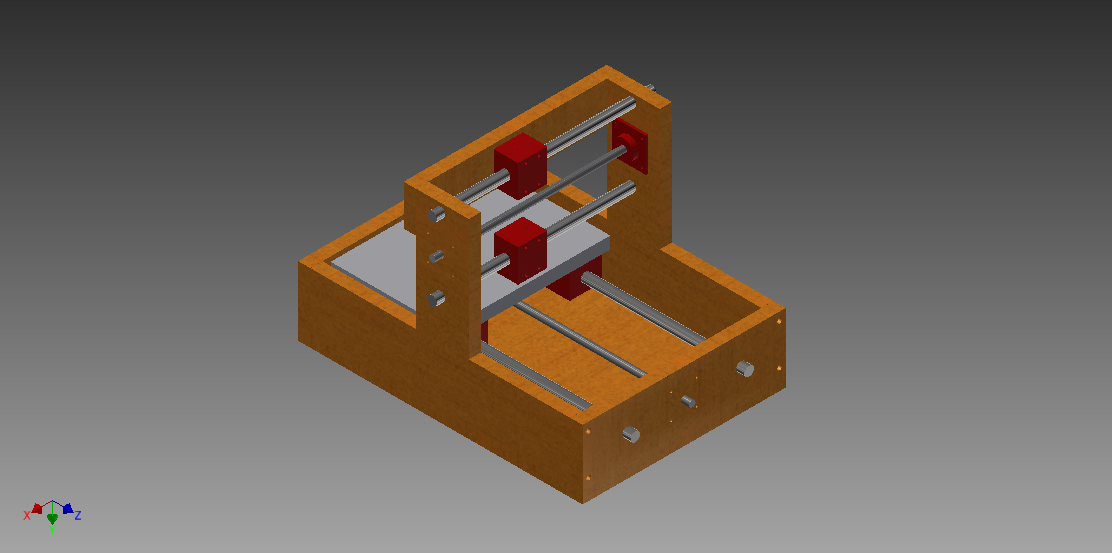

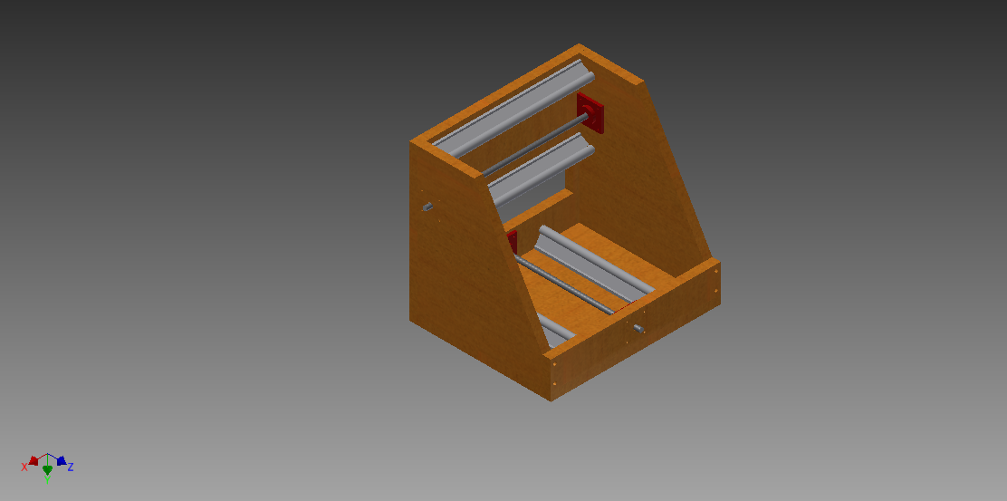

Witam serdecznie Forumowiczów,
od zawsze chciałem mieć własną frezarkę cnc. Od chyba dwóch lat zabieram się do jej budowy. W końcu jakoś trafiły mi się silniki używane, mam swojego Proxxona 100W no to czas na konstrukcję.
W związku z tym, że zacząłem korzystać z programu Inventor to wszystko co zbuduję musi najpierw zostać dokładnie zaprojektowane. Tak jest i tym razem.
Wystawiam tutaj post, ponieważ chcę zasięgnąć rady co zmienić w założeniach projektowych lub w samym projekcie. Bardzo, ale to bardzo mile widziane są wszelkie porady jak lepiej rozwiązać pewne kwestie związane z mechaniką.
Założenia projektowe:
-Konstrukcja mała, zwarta
-Pole robocze nie większe niż kartka formatu A5 tzn ok. 220x150 mm
-Jako wrzeciono posłużyć ma miniwiertarka firmy Proxxon
-Wykorzystanie silników typ 42BYGH
-Możliwość zamówienia lub wykonania samemu elementów konstrukcyjnych bez użycia specjalistycznych maszyn
-Szczyt marzeń to frezowanie PCB
Działania podjęte:
-Konstrukcja o rozmiarach 370x250mm i wysokości w najwyższym punkcie ok. 230mm(brama)
-Prowadnice zrobione z wałków hartowanych 12mm
-Pręty gwintowane M8 jako śruby napędowe
-Do konstrukcji użyta zostanie sklejka liściasta o grubości 15mm
-Obudowy łożysk oraz wszelkie elementy trudno dostępne wydrukowane na drukarce RepRap
Póki co projekt brakuje mi osi z w moim projekcie, ale to tylko kwestia najbliższych kilkunastu godzin.
W zasadzie budżet mam nieograniczony, ale im większej kwoty będę potrzebował tym dłużej będę musiał zwlekać z zamówieniem czegokolwiek dlatego też wolałbym aby był to projekt niskobudżetowy. Nie potrzebuję kompletnie mieć możliwości w domu frezowania w stali, aluminium czy innych takich. Tak jak napisałem, będę super zadowolony jeśli moja maszyna będzie w stanie wyfrezować cokolwiek w laminacie od PCB ;)
Na uczelni na której studiuję mam dostęp do właśnie drukarki 3d, ponieważ dobrze mogłem się jej przyjrzeć oraz widziałem frezującego RepRap'a to postanowiłem wykorzystać niektóre patenty w swojej frezarce np. obudowy nakrętek, pręty M8 czy obudowy łożysk.
Wszelka krytyka mile widziana. Jeżeli ktoś chciałby przejrzeć pliki z Inventora to bez problemu je tu wrzucę. Korzystam z wersji 2013.
Pozdrawiam i dziękuję za zainteresowanie ;)

- brama jest w złym miejscu!!! Zauważ, że w tej pozycji, co na rys., po dołożeniu zetki wrzeciono wypada poza stołem a w drugim skrajnym położeniu stołu może bedzie w połowie.
Bramę przesuń tak, aby po zamocowaniu wrzeciona jego oś znajdowała się w połowie zakresu ruchu stołu.

Tak wiem właśnie że bramę muszę przesunąć. Dlatego oś z zawiesiłem chociaż w powietrzu żeby widzieć gdzie będzie wrzeciono. Zastanawiam się w jaki sposób mógłbym skrócić oś z bo nie jest mi aż taka potrzebna. Najprawdopodobniej zastosuję jednak wałki 12mm z podporami bo może uda się tanio kupić. Teraz głowię się nad obudową do nakrętki. Lepiej było by chyba zastosować dwie nakrętki takie długie i pomiędzy nie wkręcić sprężynę by kasować luz?

Zetkę daj odwrotnie - zrób krzyżak XZ z łożyskami i ruchome wałki zetki. W ten sposób oszczędzisz miejsce i materiał oraz uprościsz konstrukcję.
Przy ruchomych wałkach w osi Z nie ma potrzeby kasowania luzu - ciężar zespołu osi Z powinien wystarczyć (u mnie wystarcza do roboty w aluminium - zetka waży ok. 3kg).
System napędowy - po pierwsze, nakrętki muszą być plastikowe, jeżeli kolega chce użyć prętów metrycznych; po drugie - śruby nierdzewne lub mosiężne (nie cynkowane!!) - sama śruba raczej nie będzie tańsza od trapezówki walcowanej (tylko nakrętki będą tańsze).
System nośny: wałki fi12 bez podpór to porażka; z podporami - dla pola A5 może być.
Jak kolega chce tanio, to polecam wałki wiszące fi20 i tuleje ślizgowe. Wałek kosztuje 60zł/m, tuleje kosztują 4.30zł/szt. Łączny koszt systemu dla pola A4 (2x więcej!) wyniesie 200zł + 2x kurier.

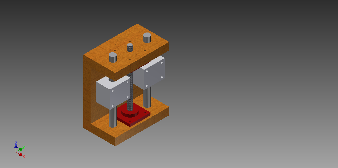

Zaraz biorę się za zmiany w projekcie. Prosiłbym tylko o podpowiedź czy na tej osi gdzie ma być zamontowane wrzeciono dawać cztery łożyska na prowadnice czy wystarczą dwa?
Przypominam że frezarka ma wymiar ok 350x300mm a oś na wrzeciono ma wymiary 130x100mm. Pozdrawiam ;)

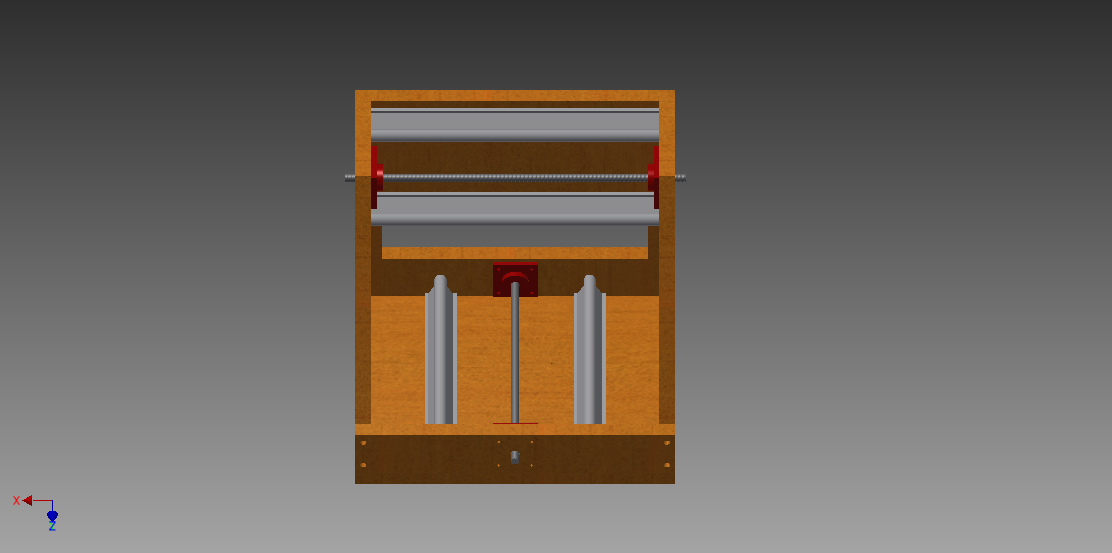

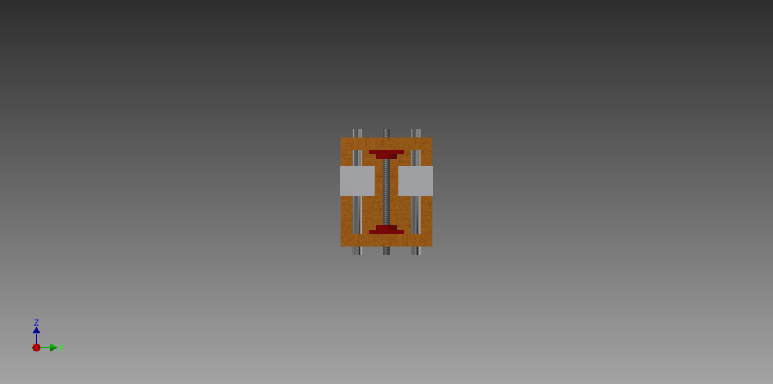

[ Dodano: 2012-12-20, 23:23 ]
Przedstawiam nowy projekt frezarki. Użyłem tym razem wałków podpartych 12mm. Niestety nigdzie nie mogę znaleźć w internecie wymiarów łożyska otwartego w obudowie na wałek 12mm. Są do kupienia na allegro na przykład, ale wymiary są podane tylko dla 16mm.
Wszystko wygląda tak jakby miało ze sobą dobrze współgrać, ale mam jeden kłopot. Oś z której screeny przesyłam jest trochę za długa. Przez to frezarka staje się co raz to większa szczególnie chodzi mi o wysokość "bramy". Niestety nie wiem jak sobie poradzić z faktem że dwie obudowy na wałki zajmą jakieś 90 mm i do tego muszę mieć obudowę nakrętki pomiędzy nimi więc długość podstawy osi z wychodzi ponad 100 mm. To trochę dużo jak na taką konstrukcję.
Było by super jakby ktoś pomógł z wymiarami do tych obudów od łożysk.
Może wiecie gdzie można zamówić nakrętkę z tworzywa sztucznego do takich śrub? Gdyby była ona okrągła to mógłbym zastosować obudowę od łożyska i po kłopocie.

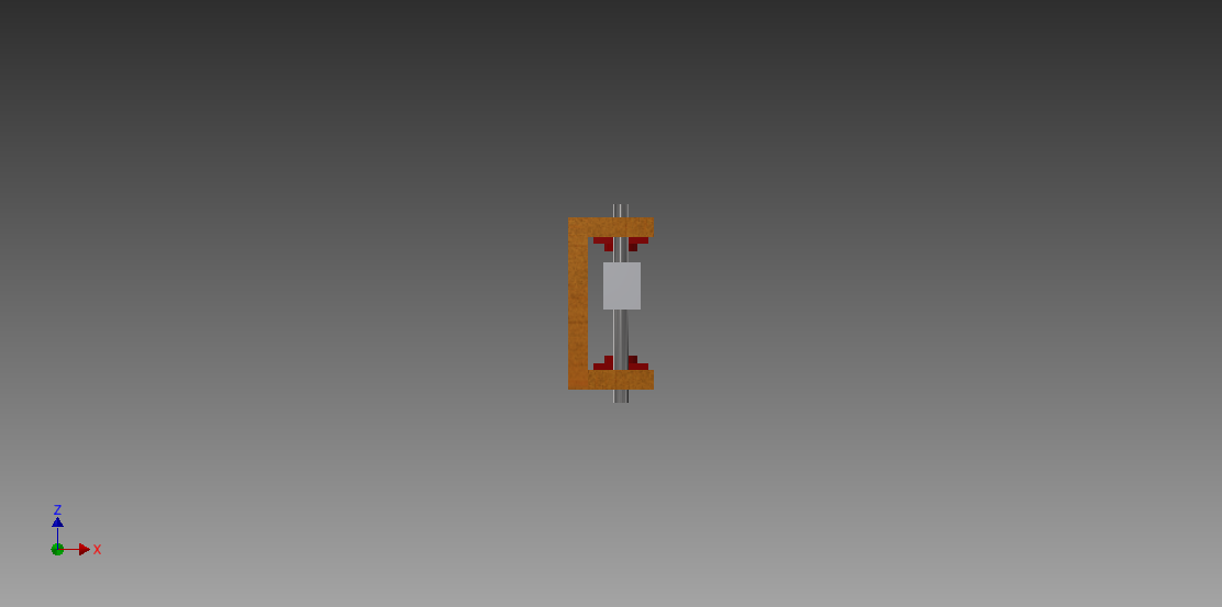

Odwrócona zetka jest łatwiejsza, bo po osi X jeździ bardzo prosty element: kawałek deski z 4 łożyskami i nakrętką po jednej i po drugiej stronie. Część ruchoma to płyta z wałkami i śrubą po jednej i wrzecionem po drugiej stronie. Silnik ląduje na górze.
Rysunek:
Przed założeniem zetki:
Tak to wygląda po zmontowaniu:
