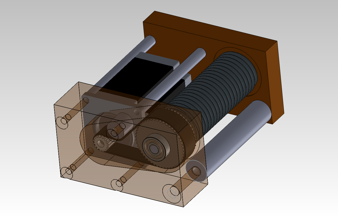

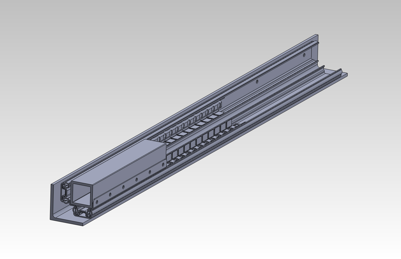

W ramach moich pierwszych kroków z SW postanowiłem stworzyć projekt mojej pierwszej maszyny CNC
Przybliżone gabaryty konstrukcji: Sz=970,Dł(stołu)=900,Wys=530
Posuw: 590x590x90
Rama: sklejka 18, boki maszyny sklejone 2x18, na stole "waste board" MDF 16 z nakrętkami do drewna (nie ma ich na rysunku)

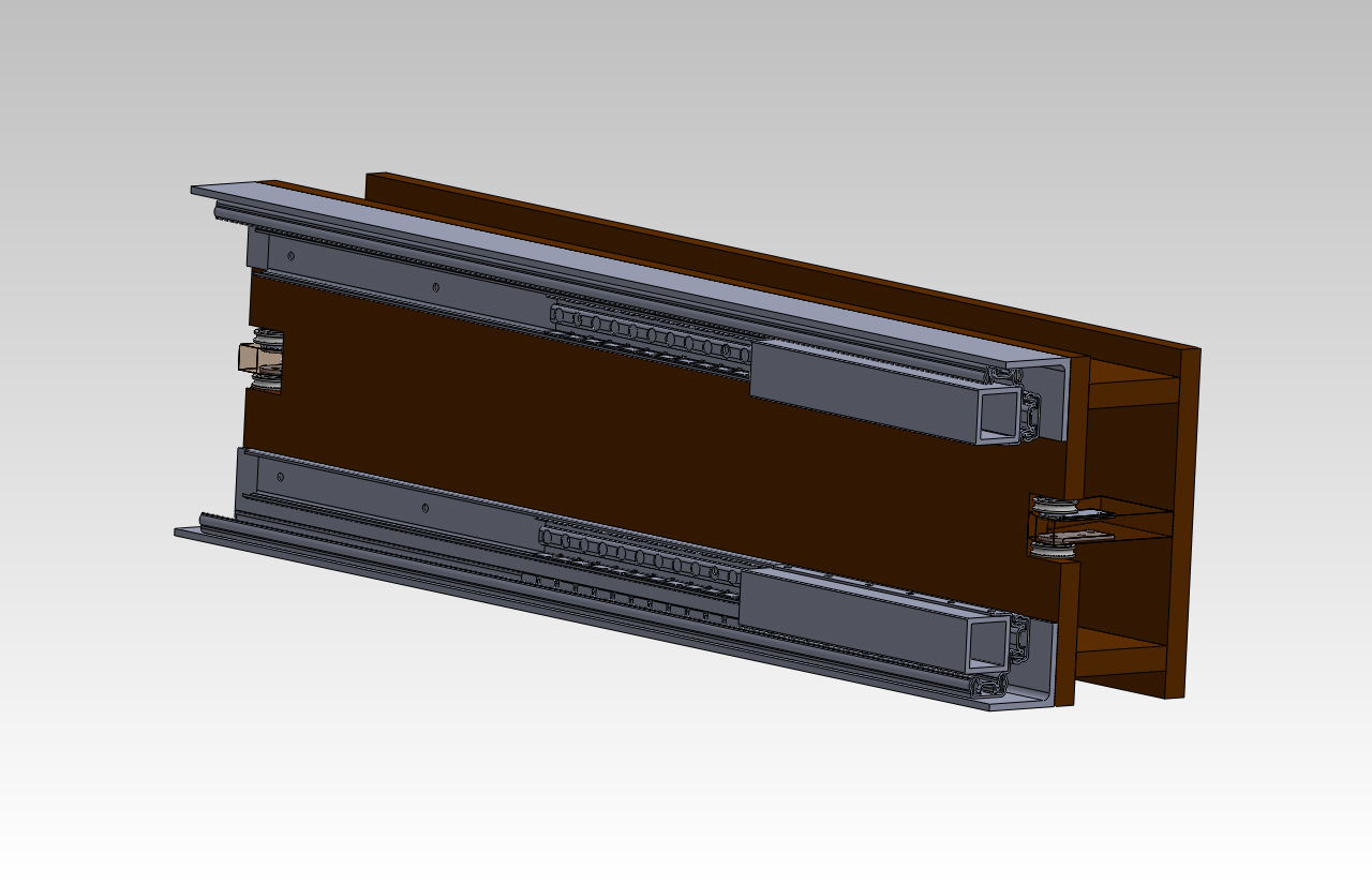

Prowadnice: X i Y prowadnice stołowe o długości 850mm-posuw 590mm, a Z to zmodyfikowane prowadnice szufladowe 320mm z dodatkowymi koszykami kulkowymi o posuwie 90 mm.
Napęd: Silniki krokowe 1.89 - 3Nm
Przeniesienie napędu: System bloczków 1:2 (linka kevlar) i wciągarka CNC z przekładnią paskową HTD 5M 1:3.
Zębatki 12:36 zębów szerokość 15mm
Wrzeciono(na start): Makita RT 0700CX2
Elektronika to pewnie będzie 3 osiowy "Chińczyk" z alledrogo. Ze sterowaniem nie mam doświadczenia więc tego trzeba będzie się dopiero nauczyć.
Prowadnice połączone w tandemy na aluminiowym kątowniku 60x60x5 (osie X i Y)
Wciągarka CNC z gwintowanym pod linkę bębnem. Linka z jednej strony się nawija a z drugiej rozwija.
Złożenie osi Y z prowadnicami i rolkami prowadzącymi linkę

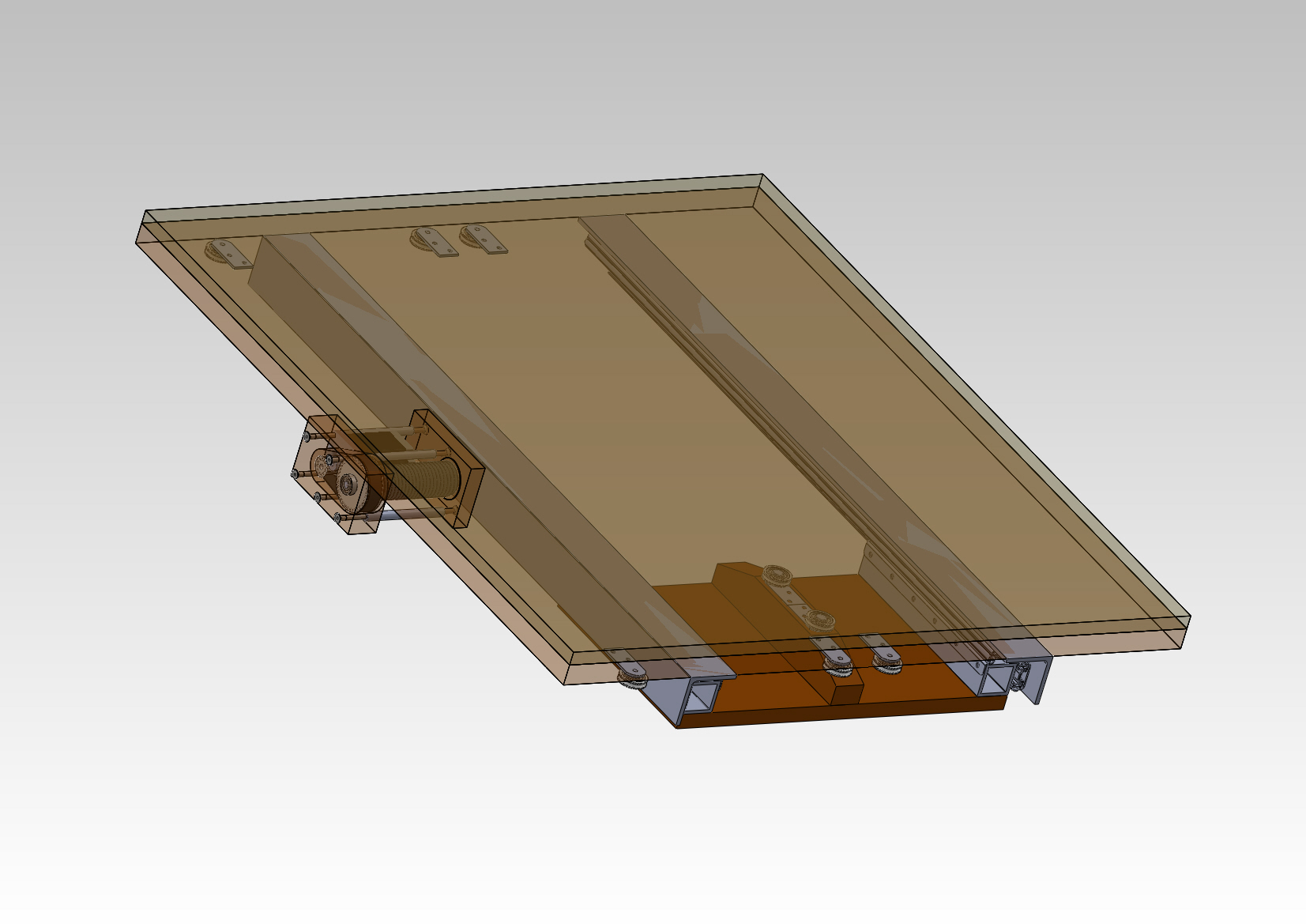

Konstrukcja stołu perspektywa (bez linki której jeszcze nie umiem narysować)

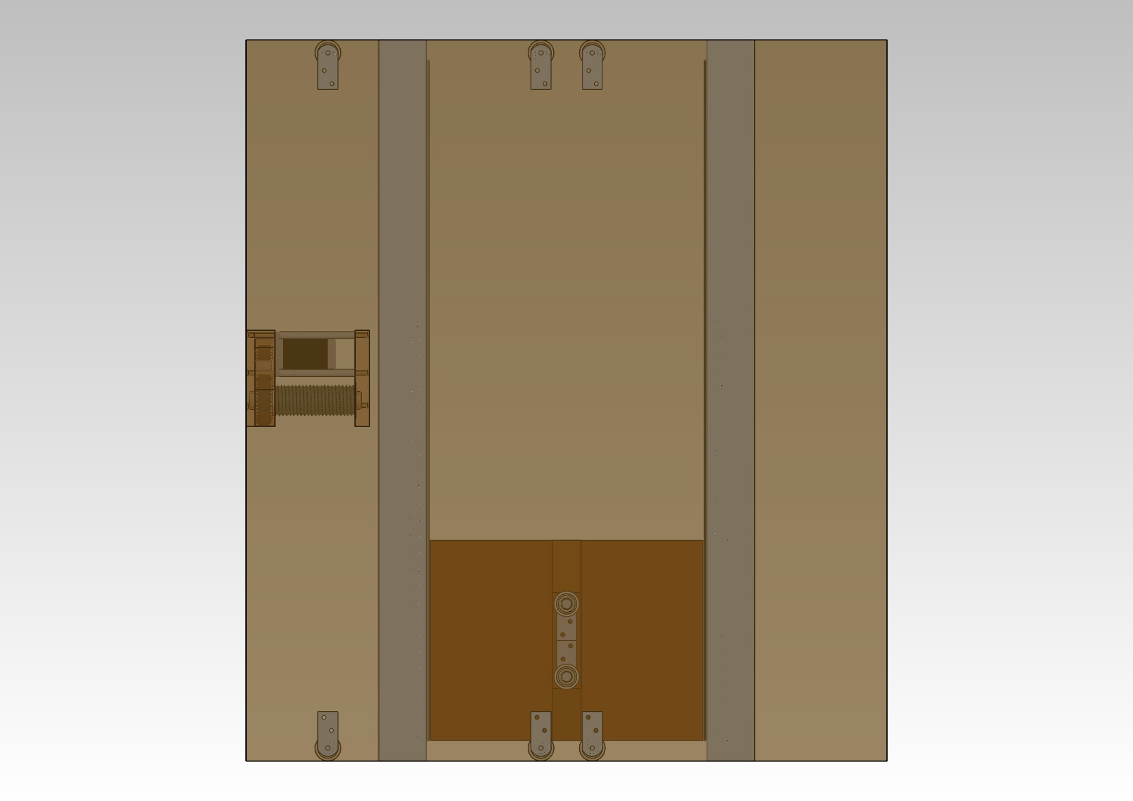

Konstrukcja stołu z góry (bez linki której jeszcze nie umiem narysować)
Linka będzie przechodziła przez bęben wciągarki i przez rolki będzie przymocowana do stołu za pomocą śrub rzymskich służących do naciągnięcia linki.

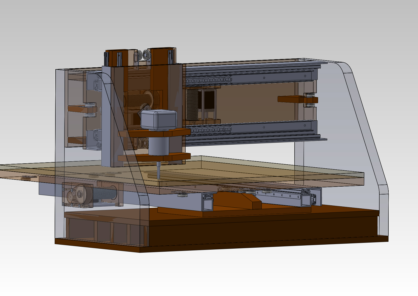

Widok całej maszyny. prowadnice osi Z zamontowane na kątowniku 50x50x5
Dla jasności dołączam pliki 3D:
PDF 3D
3DXML
Odtwarzacz do 3DXML

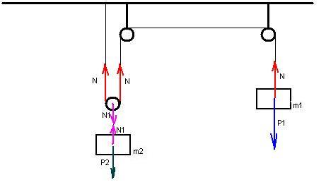

Zasada działania napędu została zainspirowana przez dźwig żuraw z redukcją bloczkową, który mijam od kilku miesięcy w drodze do pracy.
Napęd każdej osi będzie miał dwa takie zastawy bloczków "przeciągające" się wzajemnie. Na rysunku brak linki, której nie umiem jeszcze narysować i napinaczy ze śrub rzymskich.
Mam nadzieje, że zamysł jest jasny?
Proszę o uwagi co do konstrukcji zanim przejdę do "czynów" ;) Co byście doradzili biorąc pod uwagę, że ma być to konstrukcja przeznaczona do edukacji i pierwszych kroków z CNC?

Nie jestem do końca przekonany do sposobu napędu. Nie chodzi mi o to że jest to złe ,nie właściwe tylko dość skomplikowane mechanicznie. Przeanalizował bym czy aby na pewno nie skomplikujesz sobie konstrukcji do tego stopnia że ... no wiadomo :mad:
Nie wiem jakie masz zdolności manualne i jaki warsztat posiadasz, ale jeśli czujesz że podołasz to walcz.
Wiesz że bęben na który będziesz nawijał linkę ,musi posiadać wstępny rowek i tarczę do podziału ,żeby dwie linki na siebie się nie nawinęły?

Kilka uwag z mojej strony:
W takiej wciągarce linka przesuwa się w bok - to powoduje, że przemieszczenia na obrót będą różne w zależności od aktualnego położenia - to bardzo komplikuje sterowanie.
Poza tym ten napęd jest bardzo skomplikowany - jeżeli tam już są napędy pasowe, to polecam rozwiązanie ServoBelt (nie kupić, tylko skopiować) albo po prostu napęd szerokim nieruchomym paskiem (jak ServoBelt ale bez listwy). UWAGA - do servobelt musi być pasek symetryczny, np. T5. HTD się nie nadaje. Do napędu pasowego może być jakikolwiek pasek, który można wyginać "przez plecy" (chyba każdy trochę można, tylko rolki będą wielkie).
Druga uwaga - stół, jak widzę, to 2 płyty sklejki po prostu sklejone ze sobą. To zły pomysł. Sklejka się krzywi przy zmianach wilgotności i chyba po prostu z czasem - muszą być jakieś żebra ze sklejki ustawionej pionowo albo kątowników, aby uniemożliwić takie odkształcenia. Wystarczy zrobić stół w postaci niezbyt głębokiej odwróconej skrzynki.

smouki - dzięki za odpowiedź :) i oczywiście lubię konstruować jak pewnie każdy, który odwiedza to forum. Jakiekolwiek byłyby moje pierwotne zapędy, to tak czy inaczej będzie to maszyna edukacyjna ponieważ z doświadczenia nie wiem nic o cnc. Oczywiście nie podejmuje takiego wysiłku aby ta maszyna mogła uciągnąć tylko swój własny ciężar :P ale jednak żeby dało się na niej coś wyciąć.
sajgon - oczywiście patent jest już bardzo dobrze znany, nie wymyśliłem nic nowego tylko na własny sposób złożyłem pomysły mądrzejszych ode mnie :). Jeśli chodzi o bęben z linką to według moich założeń będzie on miał stale nawinięte 5-10 zwojów. Z jedne strony linki będzie przybywało a z drugiej ubywało, więc nie dojdzie do sytuacji kiedy konieczne będzie nawinięcie kolejnej warstwy linki.
ursus_arctos - tak, oczywiście wiem o tym efekcie i miałem już kilka pomysłów na jego rozwiązanie. Pierwszym było to aby bęben lub cała wciągarka kręcąc się przemieszczała się wzdłuż własnej osi aby kąt linek się nie zmieniał. Takie rozwiązanie jednak skomplikowałoby budowę bębna (pewnie jakiś wieloklin napędowy w środku bębna z możliwością przesunięcia). Wybrałem inną opcję, którą będę mógł wykonać na moim Nutool 550. Nie wspomniałem o tym wcześniej, żeby nie zaciemniać posta ale bęben nawijarki będzie miał zmienną średnice wzdłuż swojej osi. Profil bębna mam już wstępnie policzony, zależy on od skoku "gwintu" bębna oraz ilości "stałych" zwojów na bębnie.
Jeśli chodzi o zastosowanie pasków i napędu typu ServoDrive to z założenia w tym projekcie staram się ogarnąć temat "CNC dla ludu". Jak VW stworzył kiedyś Garbusa, tak ja chciałbym zrobić projekt CNC, który będzie się dało zbudować za pomocą minimalnej ilości precyzyjnie (drogich) wykonanych elementów typu śruby kulowe itd.
Wiem, że zastosowałem tu przekładnie zębatą, która temu przeczy, ale w pierwotnym projekcie napęd jest bezpośredni na bęben nawijarki, a zmieniłem go tylko po to aby maszyna była bardziej kompaktowa. Jeśli wszystko wyjdzie łatwo będzie się dało zrezygnować z przekładni i uprościć konstrukcje. Myślę że przełożenie 1:2 będzie wystarczające aby uzyskać jako taką dokładność dla mniej wymagających amatorów.
Oczywiście wiem, że sklejka ma tendencję do pływania z wymiarami pod wpływam wilgoci i czas. Wszystkie elementy maszyny będą zabezpieczone odpowiednim podkładem i farbą zapobiegająca pochłanianiem wilgoci. Konstrukcja skrzynkowa stołu nie pasuje jednak za bardzo do tej konstrukcji. Dziękuję za tą uwagę, na pewno pomyślę jak można usztywnić stół.
Czekam na kolejne komentarze. Jeśli nie będzie jakiejś strasznej krytyki samej konstrukcji dziś przystąpie do rozmieszczenia śrub montażowych. Połączenia elementów będą wykonane za pomocą śrub szwedzkich oraz kleju.

Jeszcze jedna uwaga - linka, nawet, jeżeli ma się z drugiej strony odwijać, musi być w połowie długości przytwierdzona do bębna - inaczej można zapomnieć o jakiejkolwiek powtarzalności; co gorsza - w końcu całość przesunie się na któryś bok i skończy się zakres ruchu.
Kevlarowa lina do takiego napędu to nie jest najlepszy pomysł - ćwiczyłem to u siebie; linki tego typu mają wewnętrzny rdzeń i na tym oplot, który się marszczy, jak lina jest napięta na bloczku/wałku - to znakomicie utrudnia pracę z tymi linkami, zabija precyzję i zwiększa opory toczenia. Chyba, że kolega ma gdzieś dostęp do linek kevlarowych bez upierdliwego zewnętrznego oplotu.
Co do ServoBelt - servo tylko w nazwie, można sterować krokówką ;) Napęd ten powinien być dość tani w wykonaniu; gdybym budował jakiś szybkobieżny ploterek, to pewnie bym spróbował użyć tego rozwiązania.

Ogólnie - wykonanie tej maszynki będzie upierdliwe, a radość z użytkowania żadna. Zamiast ładować się w prowadnice szufladowe, daj wałki wiszące 25 albo 30, łożyska zastąp kostkami z samosmarnego boramidu z wywierconymi na fi wałka otworami. Do kostek wprost przykręcasz stół, i jeździ. Precyzyjnie, cicho, lekko. Jak dobrze poustawiasz, efekt będzie niewiele gorszy, niż na łożyskach liniowych. Kostki zresztą możesz zrobić z drewna, i wstawić w nie tylko tulejki z boramidu.
A do napędu użyj nie linki, a pasa zębatego. Tam nic nie trzeba kombinować, zębatka na osi silnika, dwie rolki i wsio. Jak się prejdziesz na złom, to znajdziesz koła, rolki i nawet paski od rozrządu. Jeżeli będzie potrzeba dołożyć przekładnię, poszukaj w moich postach, pokazywałem, jak wykorzystać planetarkę ze spalonej wkrętarki.
W efekcie złożysz cały napęd za grosze.
