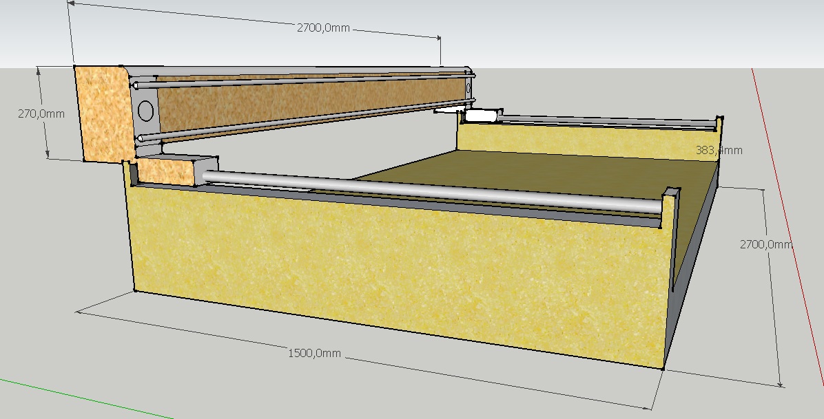

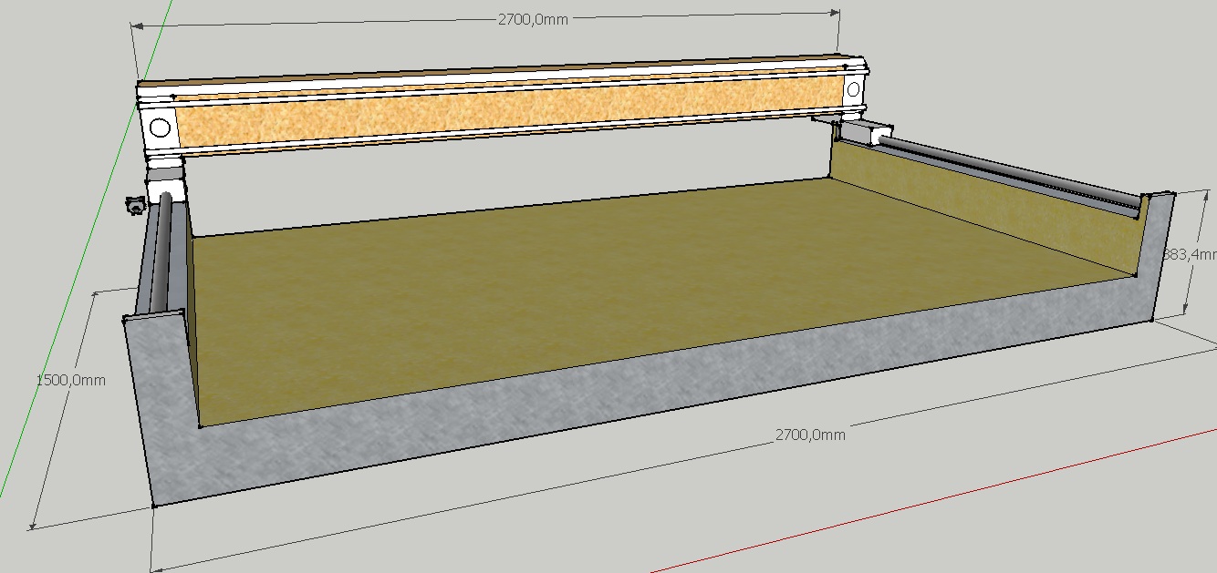

Witam wszystkich.
Z wielkim zapałem zabrałem się za budowę drugiej frezarki. Tym razem do potrzeb własnych.
Zanim zacznę kupować części chciałbym wysłuchać waszego zdania.
Przeznaczenie Frezarki
frezowanie/cięcie
-hdpe
-mdf itp.
Cała konstrukcja maszyny z MDF 25mm
Kilka elementów strategicznych wałki wsporniki podpory łożyska w metalu.
Napęd pasowy - I tu pytanie czy takie rozwiązanie ma prawo bytu?
Tam gdzie zębatki by nie kombinować z łożyskami i przeplotami paska będą 2 słabsze silniki. Czyli na oś z bramą wyjdzie po 2 silniki na stronę. Jakie Silniki mniej wiecej dobrać do bramy która będzie ważyła ok 40kg/50kg. Czy 4 silniki 2Nm pozwolą na jakąś pracę z tak dużą bramą?
W bramie będzie jeszcze profil aluminiowy do jej usztywnienia.
Czy waszym zdaniem ta konstrukcja ma prawo bytu?
Proszę o jakieś opinie frezarka zawróciła mi w głowie i spać przez nią nie mogę.

Dobrze odczytałem brama szeroka 2700 jeździ na 1500 powinno być odwrotnie Brama szeroka 1500mm napewno będzie dużo sztywniejsza.

Wersja z długa bramą jest nieco tańsza. Koszt tej z elektroniką to 5500zł bez wrzeciona. Koszt w odwrotnym systemie jest droższy o ponad 1,4k zł.

Nieco tańsza, ale dużo gorsza.
1. Długa brama jest mniej sztywna - odkształecenie długiego i wąskiego elementu jest proporcjonalne tak z grubsza do kwadratu długości, więc 1.8x dłuższa brama = 3x gorsza sztywność
2. Długa brama jest ciężka i maszyna będzie bardziej wołowata. Jak zechcesz tę długą bramę usztywnić, będzie jeszcze cięższa.
Poza tym:
Wygląda na to, że wałki nie są podparte, a maszyna jeździ na łożyskach zamkniętych. Przy takich długościach lepij użyć wałków podpartych na całej długości oraz łożysk otwartych. Pewna firma na P sprzedaje takie w niewygórowanej cenie 150 zł/metr (dla średnicy 20mm). Wtedy wszystkie wałki będą kosztować 1300 zł, ale elegancko będą stać na całej długości.

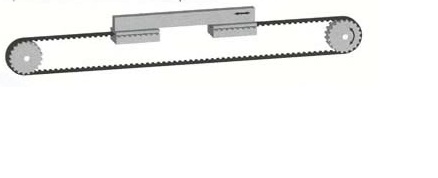

Napęd pasowy jest ok, ale musi być zrobiony po obu stronach bramy. Poza tym, przy tej długości radziłbym zastanowić się nad innym układem:
Przy takim rozwiązaniu jest 2x mniej paska, więc będzie się 2x mniej rozciągał - w związku z tym może być również mniej napięty, co zmniejsza obciążenie (a więc czas życia) łożysk i opory ruchu.
Pewnym problemem może być poprowadzenie osi do drugiego koła napędowego przez całą szerokość bramy - ale przy wersji z węższą bramą nie powinno to stanowić wielkiego problemu.

Za to za pomysł z zastosowaniem krótszego paska (dla większej sztywności) i wału na bramie proponuję autorowi wątku dać "Pomógł".

Całkiem przypadkiem popełniłem taka podobną maszynkę jakiś czas temu. I działa.
Pasek został zamontowany właśnie w sposób pokazany na rysunku u kolegi ursus. Myśle ,że to żadna nowość montować napęd na bramie itd jak napisał kol. pitsa. Prekursorem takich konstrukcji na forum ,zdaje się, że jest kolega bartuss1. Poniżej link do filmu z pierwszych testów działania mojej zabawki. Wał zamontowany został w bramie. Wszystkie paski nieruchome, odwrócone zębami w dół więc nic sie nie kurzy.
Różnica taka że konstrukcja jest stalowa.
