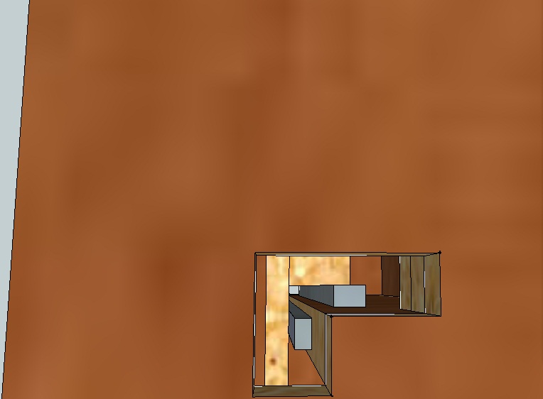

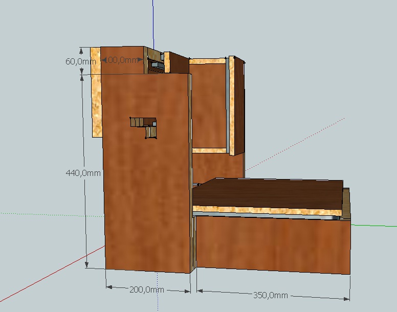

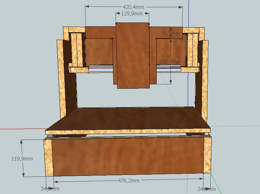

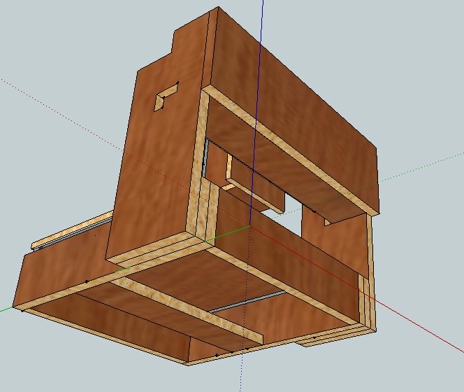

Pisałem już w innym temacie, że moja frezarka nie nadaje się do niczego. Podjąłem więc wyzwanie stworzenia nowej. Zaczynam kompletnie od zera.
Na dzień dzisiejszy mam:
-prowadnice szufladowe
-pręt metryczny M14 (chyba)
-łożyska
-duuużo płyt wiórowych
Oto ona :mrgreen: , zaprojektowana w Skethup'ie:
Macie jakieś sugestie co do projektu?

Postaraj się zamknąć te bryły aby tworzyły silny element konstrukcyjny - konstrukcja klatkowa. Najlepiej skręcić wkrętami do mebli tzw. konfirmaty i dodatkowo na klej wikol. Cała konstrukcja musi być szczelnie pomalowana aby nie chłonęła wilgoci. I do przodu będzie fajna maszynka edukacyjna. Powodzenia.

Post napisał: markcomp77 » 14 sty 2012, 22:35
ja mam do testów prawie identyczną konstrukcję...
przy mocnych silnikach 3Nm płyty i konfirmaty podczas kolizji się rozlatują...
dlatego na narożach i w punktach mocowania łożysk - konieczne były BLASZKI -- skręcone śrubami na przelot z blachami po drugiej stronie
ja zastosowałem płyty meblowe z oklejeniem PCV na na końcach - więc przez parę lat (z 5) wilgoci nie chłonęła -- jednak maszynka stała w warunkach biurowych... temp. nie spadała poniżej zera
w warunkach dużej wilgoci i przemarzania --- można zapomnieć o tej konstrukcji...
prowadnice szykuję do wymiany i dodania drugiej pod kątem 90 stopni
prowadnice szufladowe są bardzo słabe... i są podstawowym źródłem nie dokładności
(dlatego patent 90 stopni x2 prowadnice może coś pomoże)
