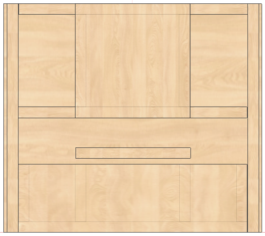

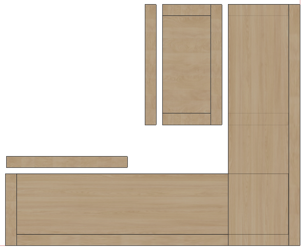

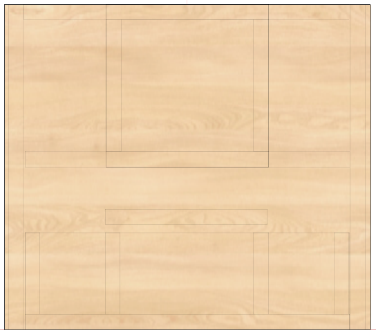

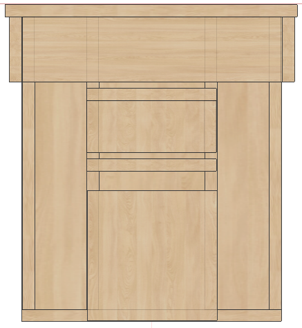

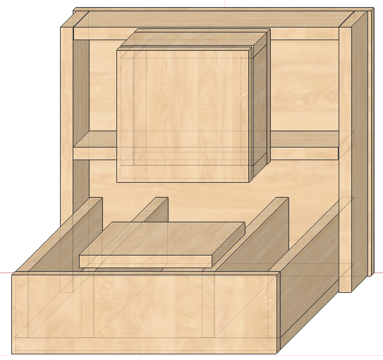

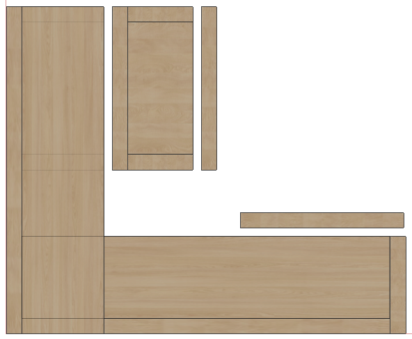

Po kilku prubach z konstrukcją metalową postanowiłem zmienić koncepcje na drewnianą.
Oto kilka fotek tego co zaprojektowałem narazie jest to tylko projekt ale płyty juz sa kupione i jutro powinny pojawić się pierwsze fotki z konstrukcji:
[center]
Obrazek Obrazek
Obrazek Obrazek
Obrazek Obrazek
[/center]
Projekt wykonany z płyty grubość 19 mm
Miała byś nielaminowana taniej by wyszło :P ale miejsce będzie jej w pokoju więc żona mogła by mnie wygonić z domu jakby do niczego nie pasowała.
Co do prowadnic jakie są w planie jako że pole robocze będzie miał 20cm na 20 cm i około 5 cm oś Z zastosowane będą prowadnice szufladowe na początku po 2 na każdą oś potem jeśli zajdzie potrzeba doda sie nastepne 2
silniki krokowe mam zamiar zakupić 0,5 - 0,7 Nm nie bedą służyły do innych celów tylko do wykonywania bardzo drobnego frezowania
Jako wrzecionko widziałem w praktikerze małego dremelka za 130 zeta powinno wystarczyć.
Teraz moje pytanie jak zapatrujecie się na takie rozwiązanie wszelki porady mile widziane

1. Zamknięte pudło z tyłu. A jak coś będzie chciało wyjechać na stoliku do tyłu? Nie przejedzie... :)
2. A dlaczego stolik taki mały? Patrząc z góry widać, że jak będziesz chciał przypiąć zamiast wrzeciona no dajmy na to ołówek, żeby coś wykreślić, to znajdzie się poza stolikiem.
No chyba, że nie będziesz kreślił... :)
3. Płyta denna. Powinna być w środku podstawy, a nie pod nią. Zapewnisz sobie większą sztywność konstrukcji.
4. Brama. Zawsze szersze nogi. Zawsze.

Zrobiłeś zdjęcia monitora :shock: ?

mefiu pisze:1. Zamknięte pudło z tyłu. A jak coś będzie chciało wyjechać na stoliku do tyłu? Nie przejedzie... :)
1. na tej maszynce nie chce obrabiać nic większego niż 20/20 cm po za tym można w płycie wyfrezować otwór na wielkość wózka i problem rozwiązany
(otwory i tak będą do śrub prowadzących jakoś je będzie trzeba ustawić
2. ołówek czy jakikolwiek mazak spokojnie się zmieści będzie zapasu miejsca z długości o te kilka cm mógłbym nawet wydłużyć wózek o niepełne 10 cm (ok 8 ale nie będzie mi to na razie potrzebne
3. cóż nie jestem fachowcem w tej dziedzinie :) jeśli coś mogę wyciąć jeszcze kawałek i po prostu dołożyć ją pod wózkiem a po bokach dać ze 2, 3 płyty dla usztywnienia
4. bez problemu można to zmienić na razie przetestuje tej wielkości
Decodrew pisze:Zrobiłeś zdjęcia monitora :shock: ?
:lol: na szybko robiłem, szybciej niż "PrtSc" i paint :)

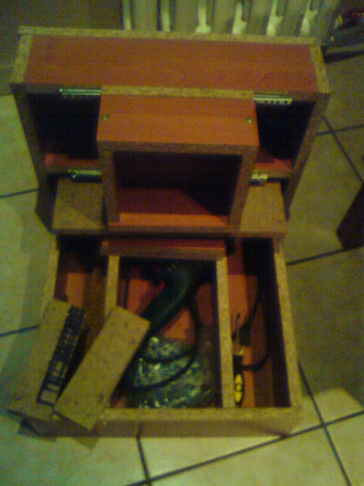

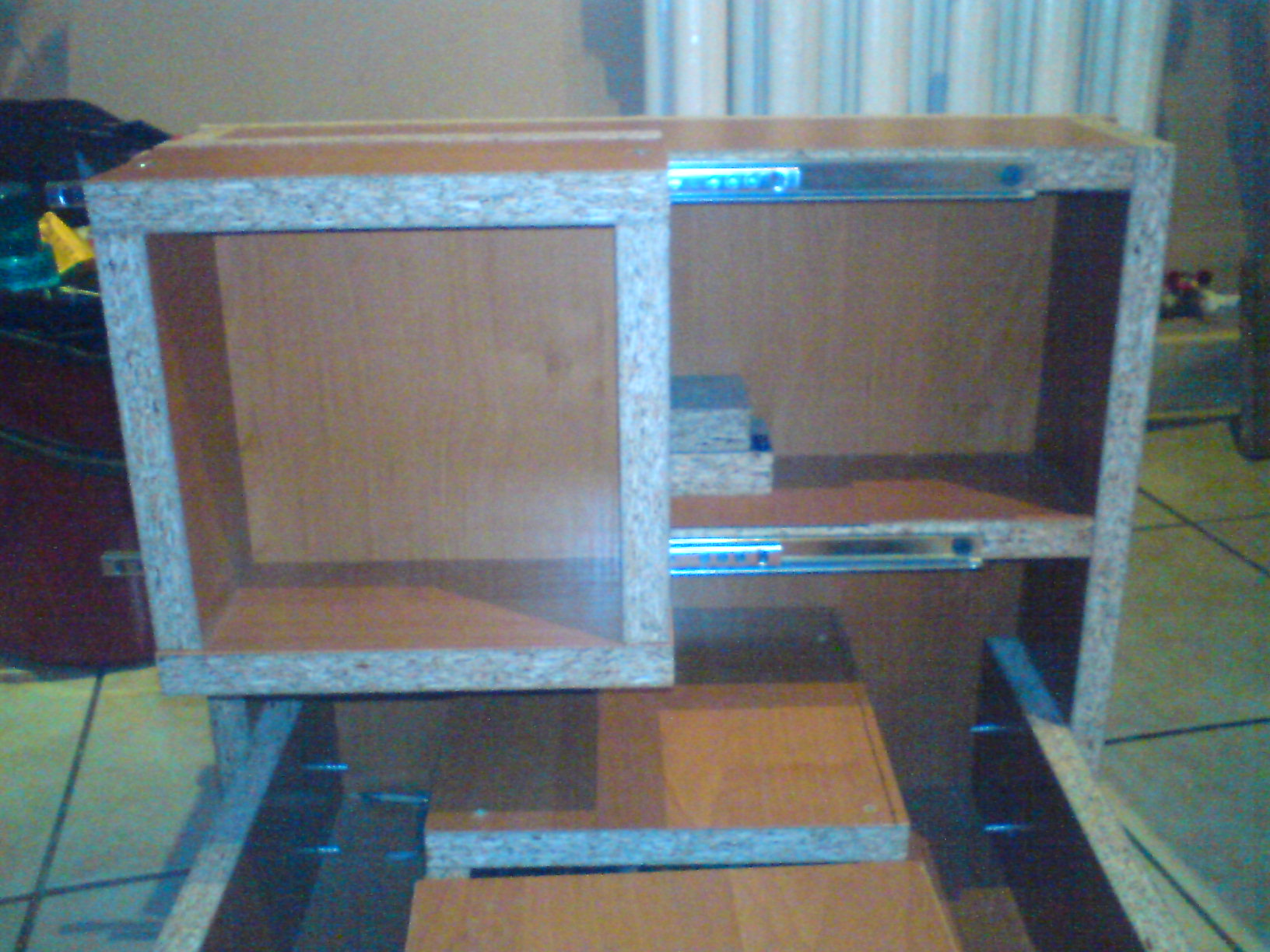

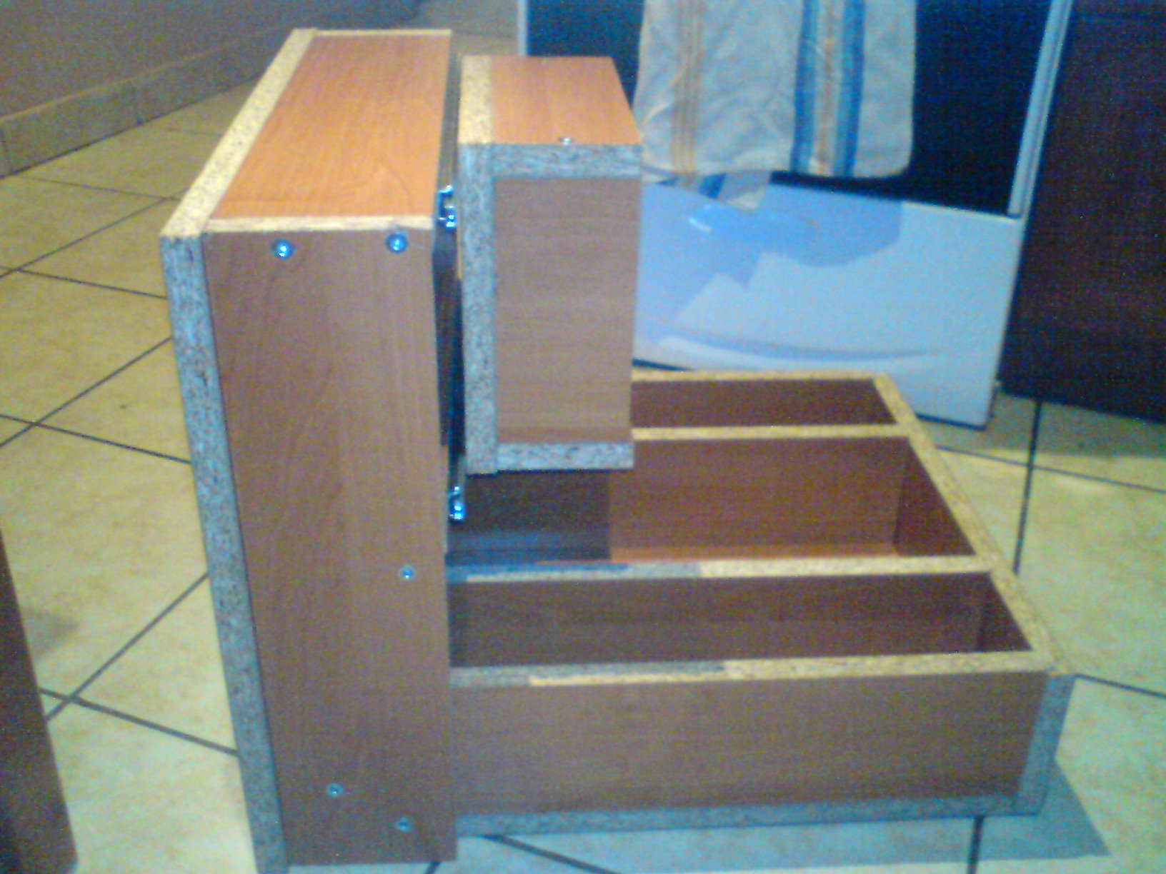

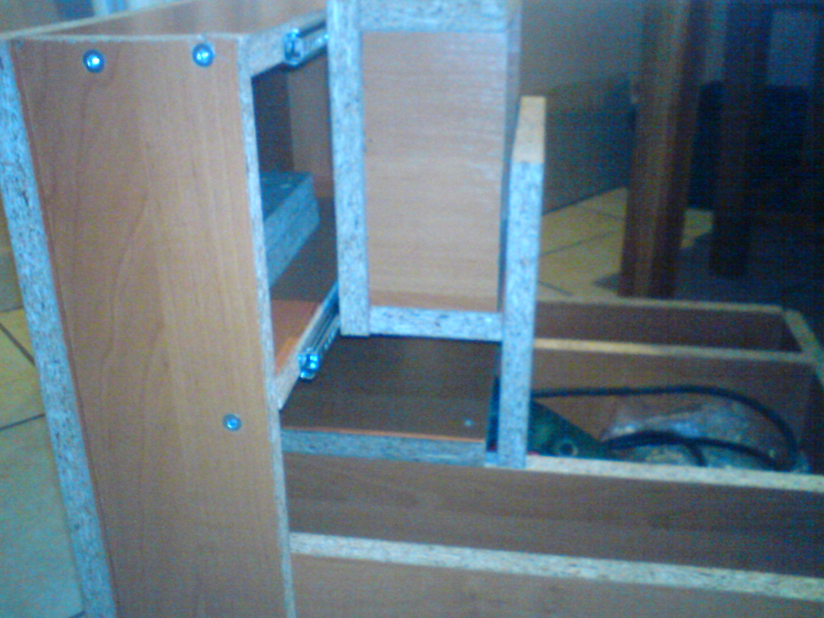

Fotki projektu poprawione

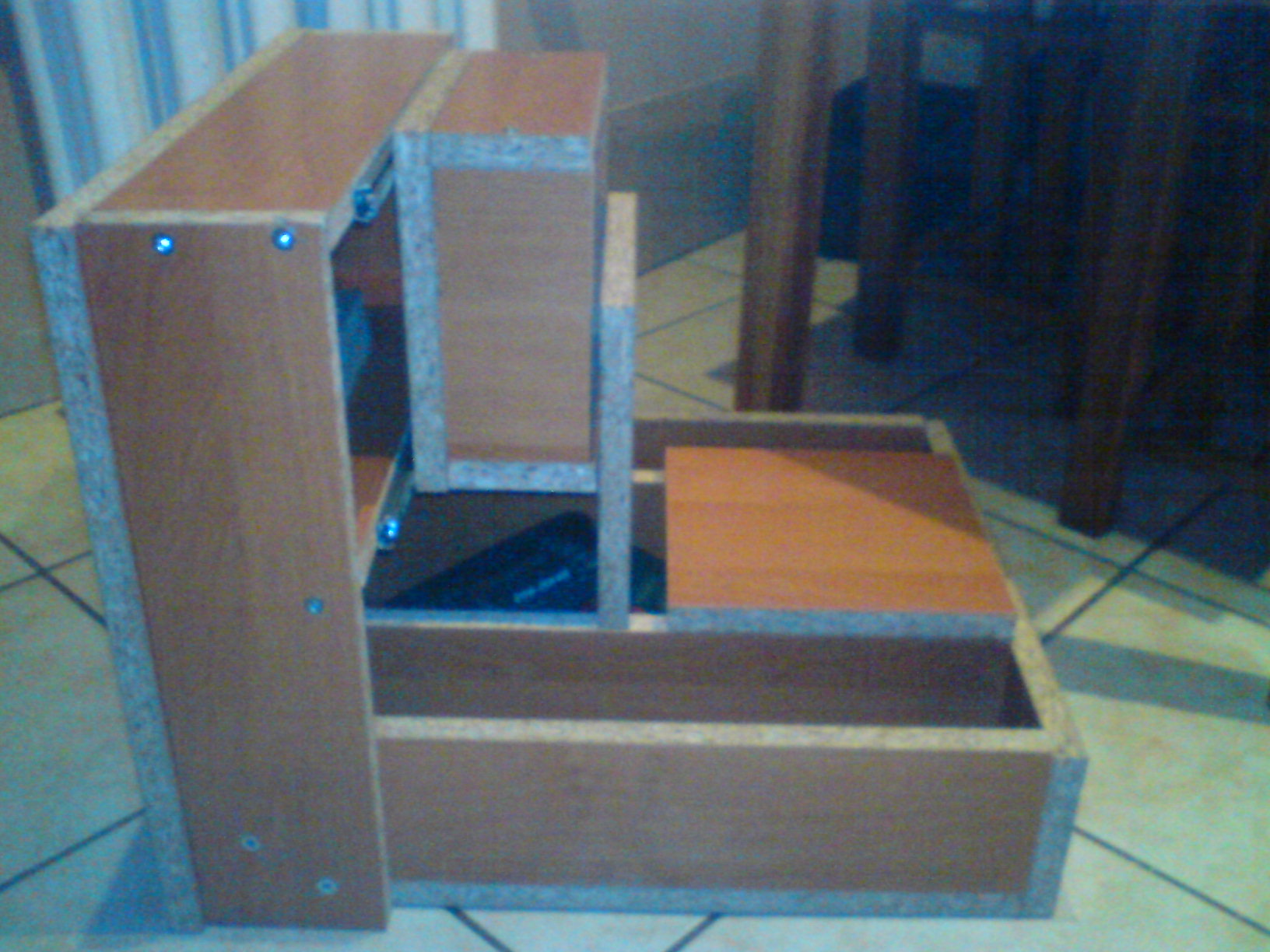

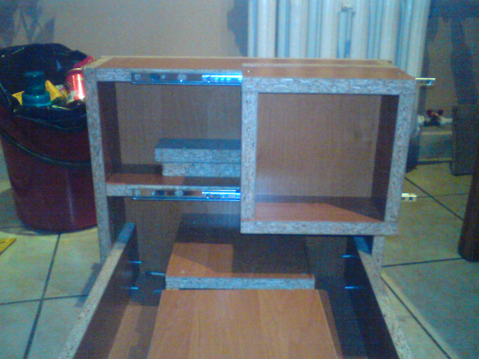

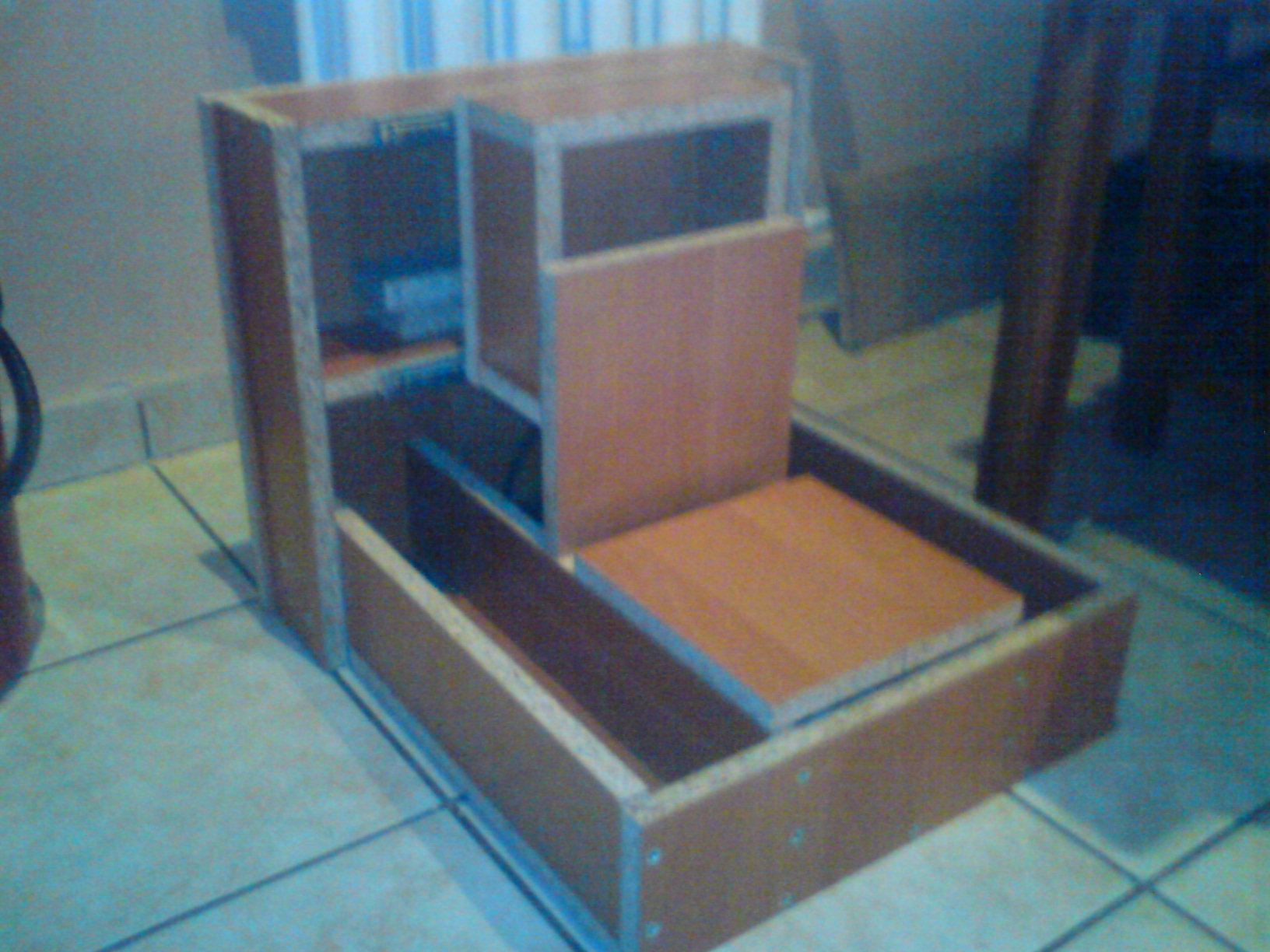

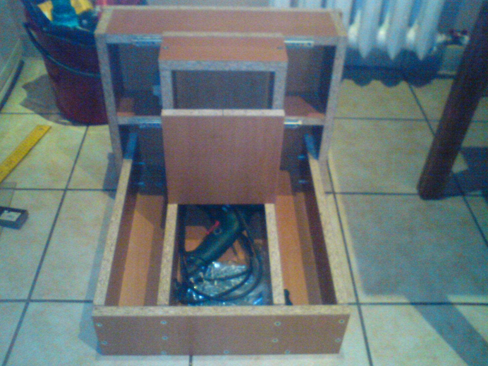

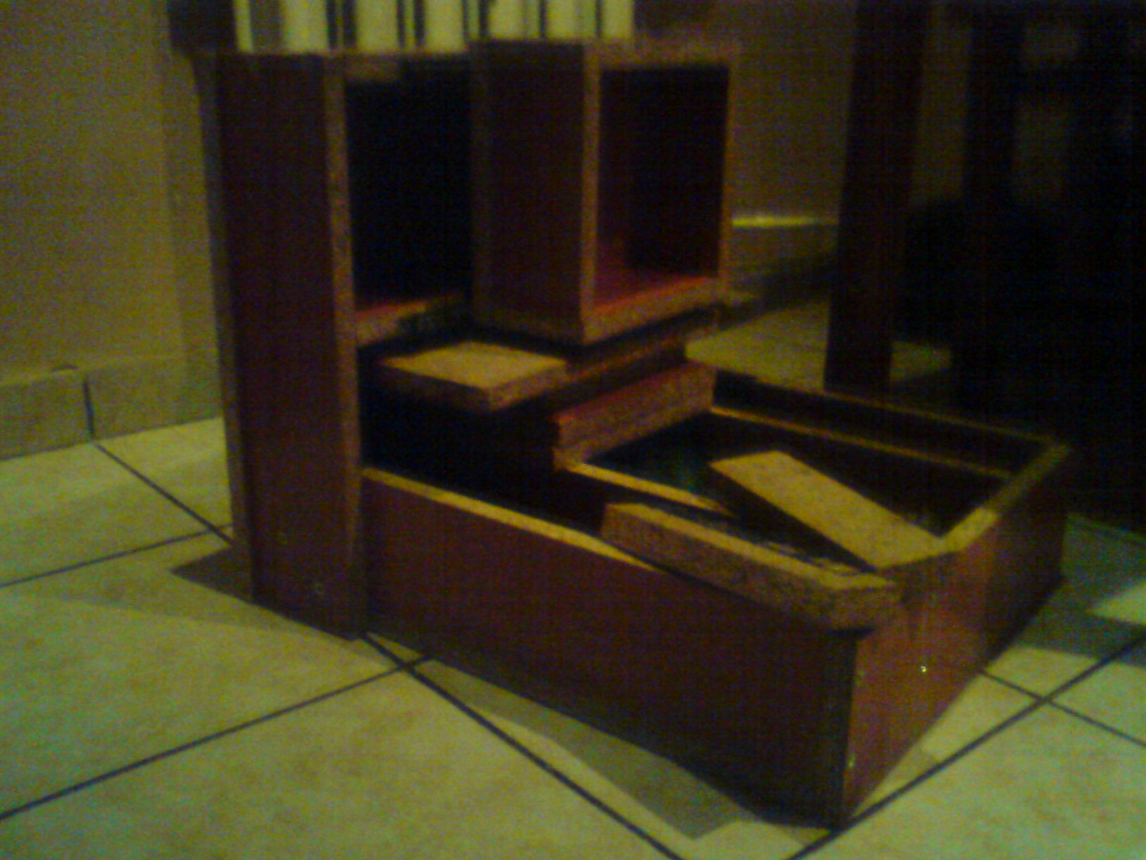

kilka fotek z konstrukcji dokładność w praktikerze nie powala trzeba będzie kilka płyt poprawić. Przepraszam za jakość zdjęć ale robione komórką przy słabym świetle :( postaram się poprawić jakość wszystkich zdjęć jeszcze dziś albo jutro

Post napisał: pixes2 » 19 lis 2009, 20:54
Fajna konstrukcja, ale jeden szczegół bym zmienił na Twoim miejscu. Po co ta ramka na połączeniu osi Y i Z? Wystarczyłaby sama płyta(ew. dwie sklejone ze sobą), a tak zwiększasz niepotrzebnie wysięg wrzeciona a przez to obciążenie prowadnic.
Pozatym może to być niezłe pudło rezonansowe dla pracującego Dremelka.
Pozdrawiam. Tomek.
PS. Zamiast tej skrzynki szersze nogi bramy

pixes2 pisze:Fajna konstrukcja, ale jeden szczegół bym zmienił na Twoim miejscu. Po co ta ramka na połączeniu osi Y i Z? Wystarczyłaby sama płyta(ew. dwie sklejone ze sobą), a tak zwiększasz niepotrzebnie wysięg wrzeciona a przez to obciążenie prowadnic.
Pozdrawiam. Tomek.

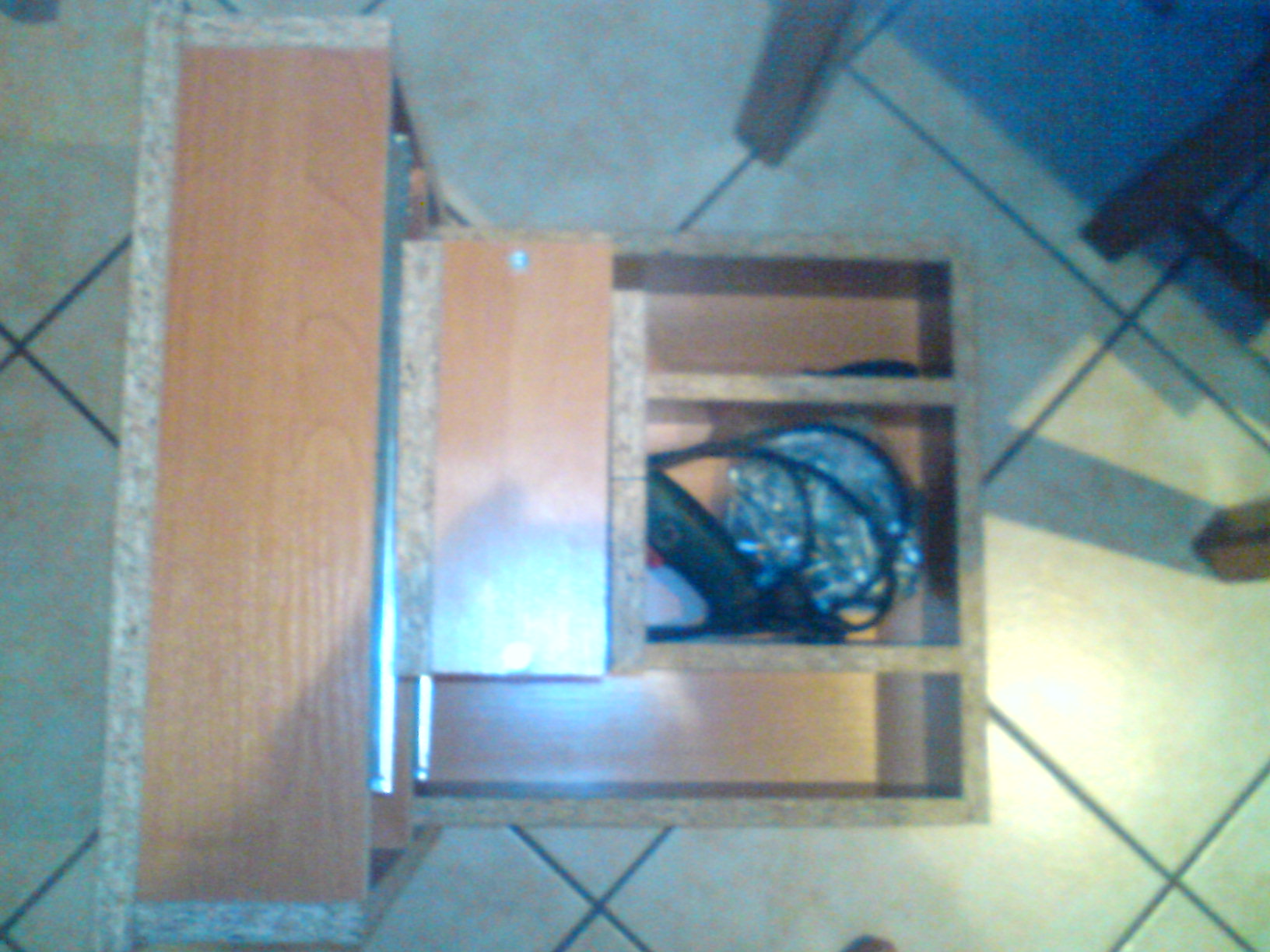

koncepcja śrub tego wymaga :) przynajmniej miałem ja taki pomysł ta skrzyneczka będzie trochę mniejsza będzie ją trzeba wyrównać i jeśli bym zastosował samą płytę cóż musiałbym zrobić miejsce w płycie z tyłu jak widać na zdjęciach :)
na razie wiem że muszę poprawić prowadnice osi y jest dosłownie 0,5 mm odchyłki na 20 cm :(
co do prowadnic luzy są :mrgreen: zobaczymy jak będzie się zachowywać podczas pracy ale na pewno na tą oś będzie w przyszłości poświęcone 4 prowadnice a nie 2 jak na razie
ps. Zna ktoś jakiś program w którym można lepiej zaprojektować tą maszynkę w pro100 nie mam pojęcia gdzie i w ogóle czy są prowadnice szufladowe nie wspominając o śrubach do napędu :(
dodaje kilka fotek trochę w lepszej jakości
