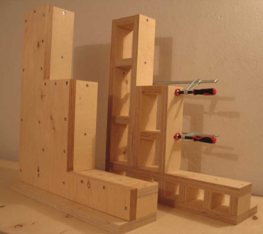

Post napisał: Huberttt » 13 kwie 2013, 22:28
kak pisze:A za które boki się wziąłeś, za swoje i stoisz i mylisz, czy boki żeberek?
:lol: :lol: :lol:
Miałem dziś kilka godzin więc prace wystartowały. Jutro niedziela - odpoczynek.

Post napisał: kak » 15 kwie 2013, 22:52
Spore te klocki. Ile taki jeden bok waży?

Post napisał: Huberttt » 15 kwie 2013, 23:59
12,5 kg bez bocznej ścianki. Ze ścianką i osprzętem dojdzie do około 15kg.
Mam nadzieję, że wałki 20 podparte dadzą radę...
Cała zamówiona sklejka ważyła około 250kg :cool:

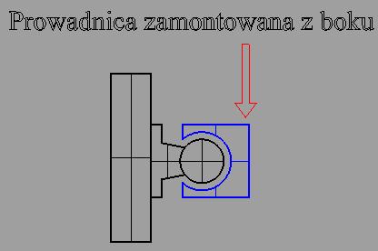

#87
Post napisał: kak » 16 kwie 2013, 14:37
Prowadnice 20 udźwigną, najwyżej otwory montażowe w sklejce się wyrobią :-)
Tylko zastanawiam się czy obudowa łożyska, ta ustawiona bokiem wytrzyma.
Nie za grubo jej ścianka wygląda na wcześniejszych zdjęciach.
Mam mieszane przeczucia co do tej bokiem ustawionej prowadnicy.

#88
Post napisał: Huberttt » 16 kwie 2013, 15:15
Ano srogo, srogo. Ponad 12m2 sklejki 30mm.
@kak Mógłbyś jaśniej, nie wiem o jakich elementach mówisz?
Jeśli o mocowaniu pasków Y z przodu to będzie to w literę U - w jej środku wałek z kołem zębatym a na ściankach U łożyska - zamocowane w sklejce... Na rysunku ze strony 6 było bardziej w L więc mogło się wyginać :)
A bokiem ustawiona prowadnica to która?
Jak sklejka zacznie się wyrabiać to zacznę robić jeszcze na niej elementy z aluminium i będę stopniowo podmieniał albo budował nową :)

#90
Post napisał: kak » 16 kwie 2013, 17:22
Chodzi mi o dość dużą wagę naciskającą na tą niebieską obudowę łożyska.
Nie wygląda ona zbyt mocno jak jest zamontowana w tą stronę. Ale nie próbowałem i nie wiem jak będzie.
