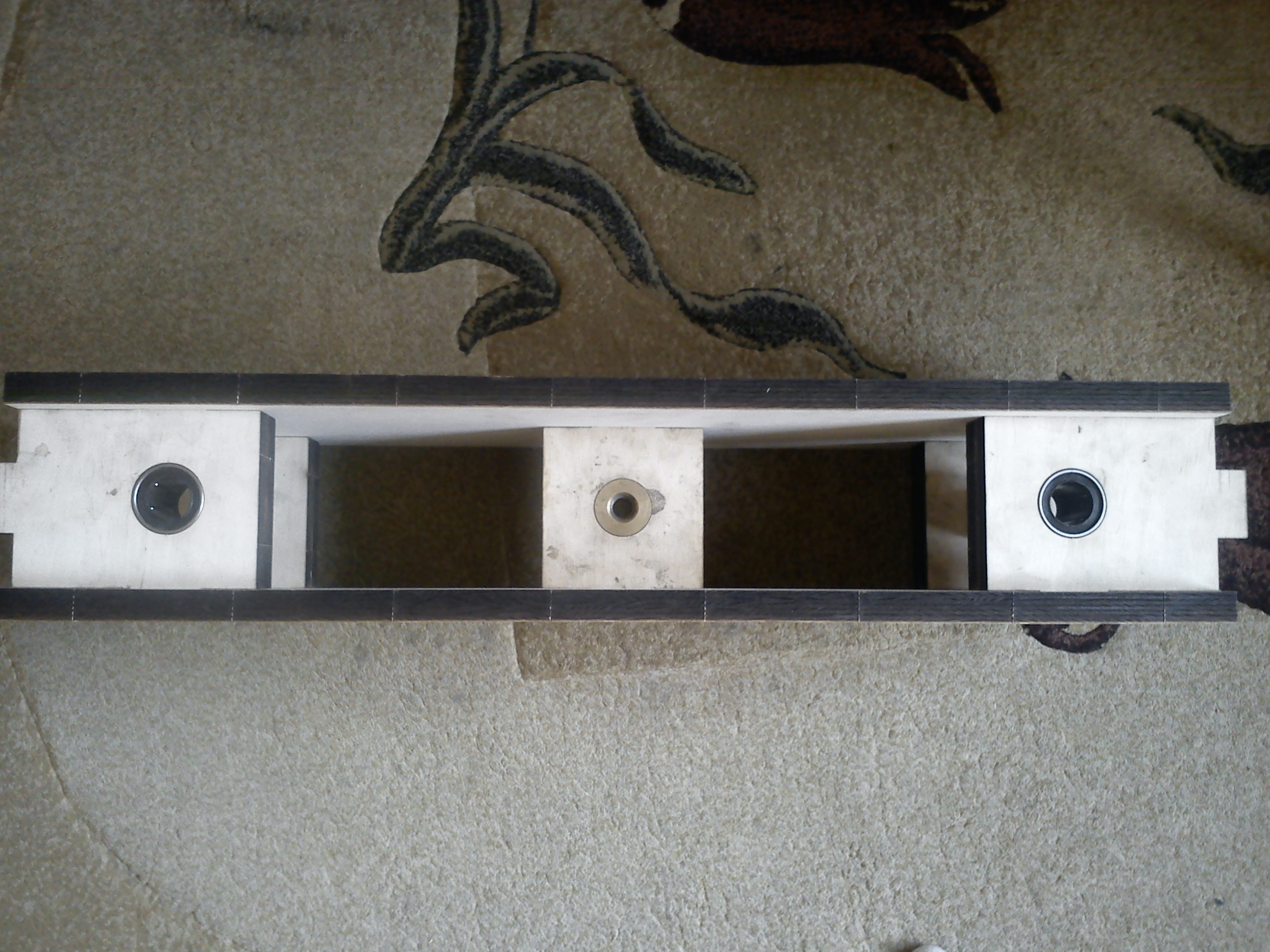

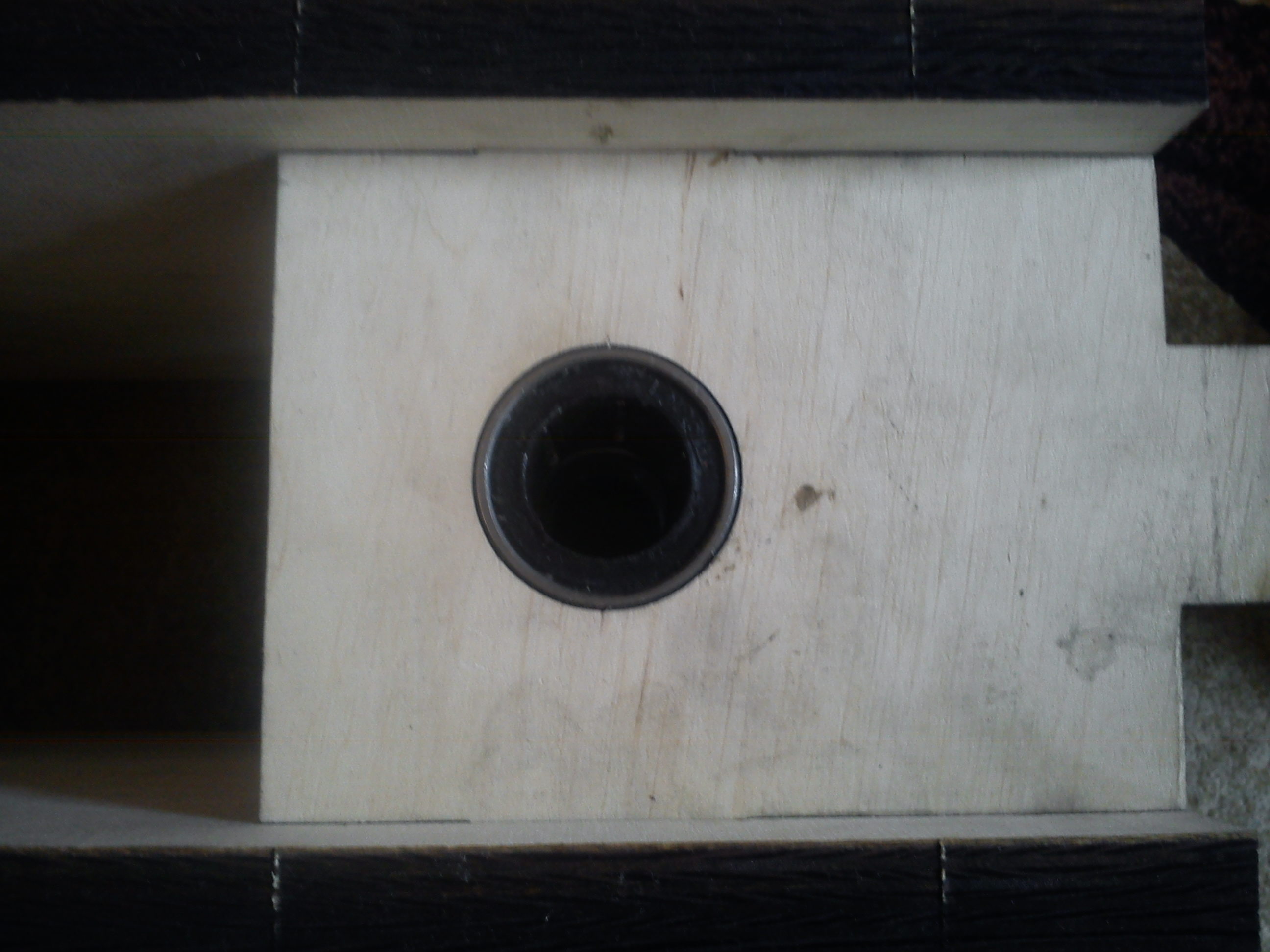

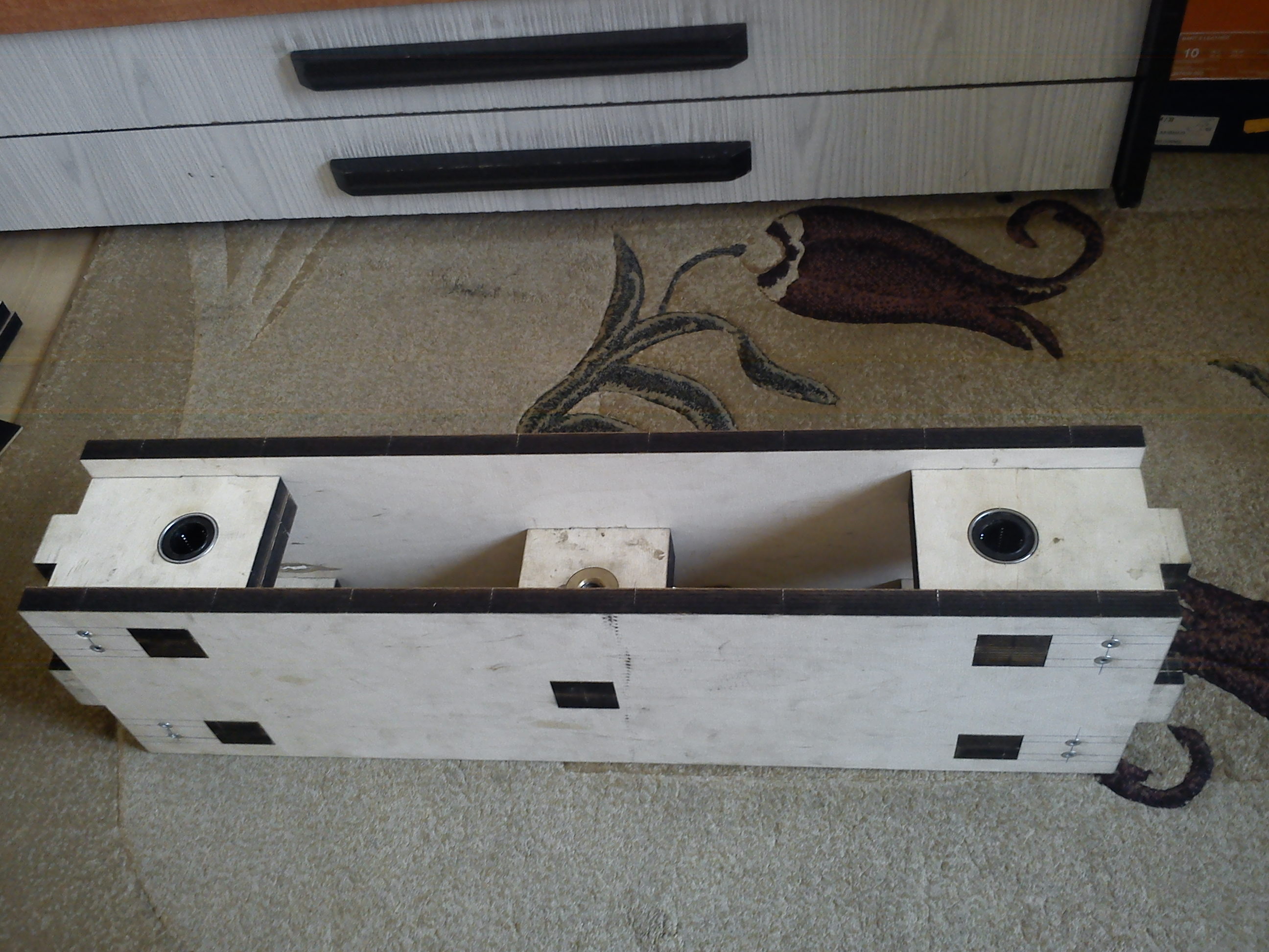

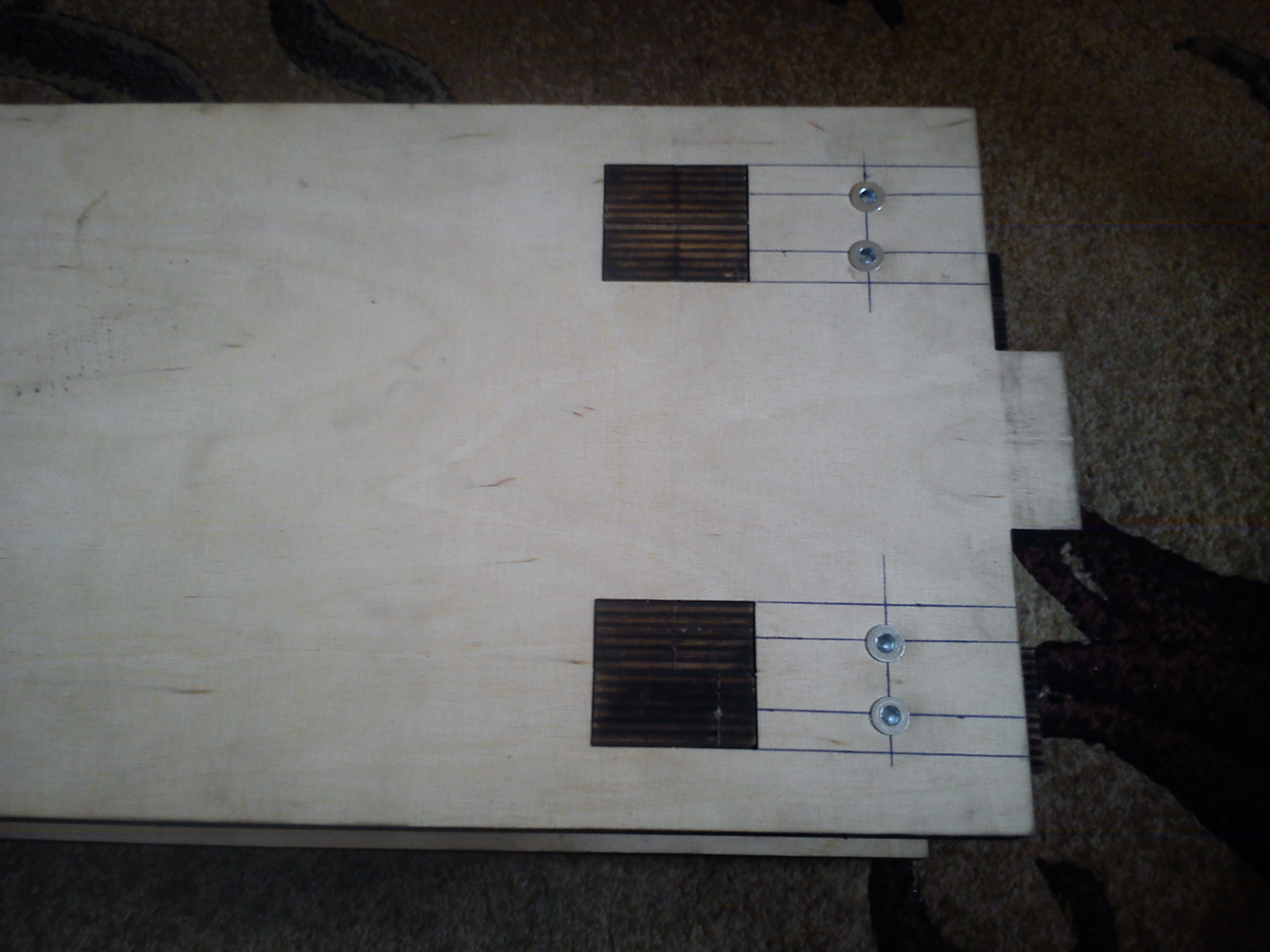

Zaczynam już robić coś konkretniejszego. Kolega pit pomogł mi w wycięciu elementów ze sklejki. Powoli zaczynam to skręcać w całość. Elemnt przedstawiony na zdjęciu to dolna część bramy.

Elementy na oko były cięte laserem... dużo to wyniosło?
Elementy oprócz skręcenia powinny być też sklejone - tylko właśnie się zastanawiam, czy takiej przypalonej powierzchni będzie się klej trzymał.

Odnośnie zdjęć: czy przewidujesz kasowanie luzu na nakrętce? Jeśli tak, to jakie? Jak zamocowałeś ją w otworze?
