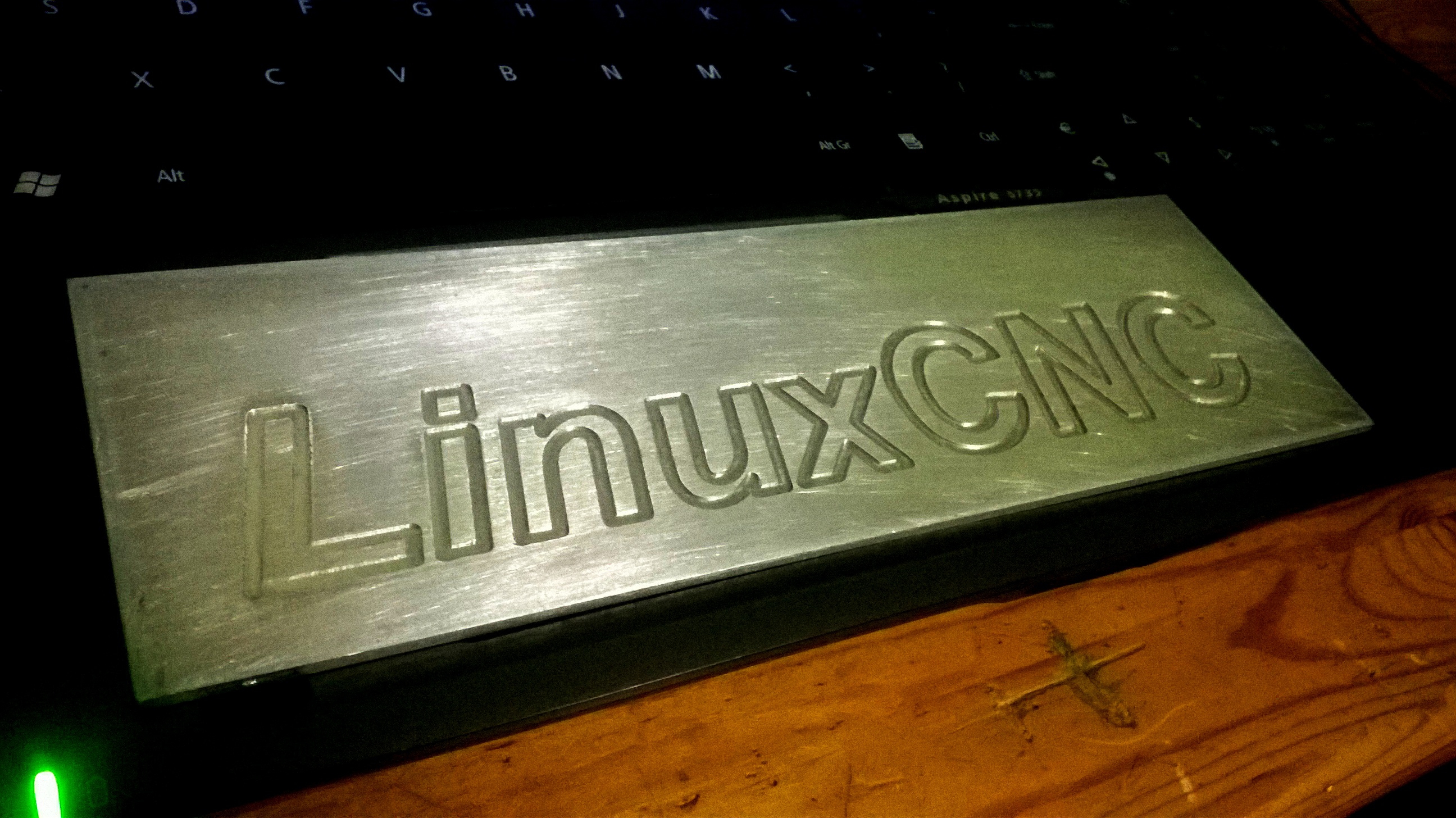

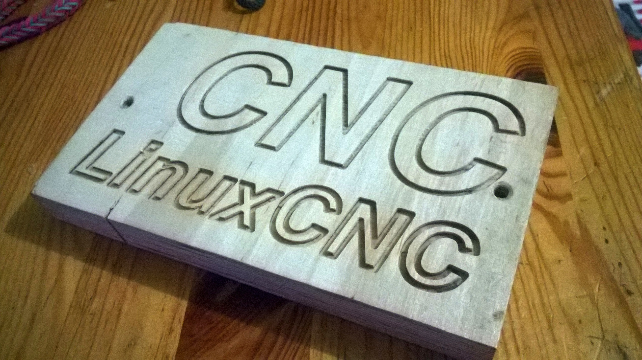

Mam pierwsze wióry :mrgreen: . Specjalnie nie ma się czym chwalić, bo nie miałem odpowiedniego freza, ale nie mogłem się powstrzymać, żeby coś nie skrobnąć.
[youtube][/youtube]

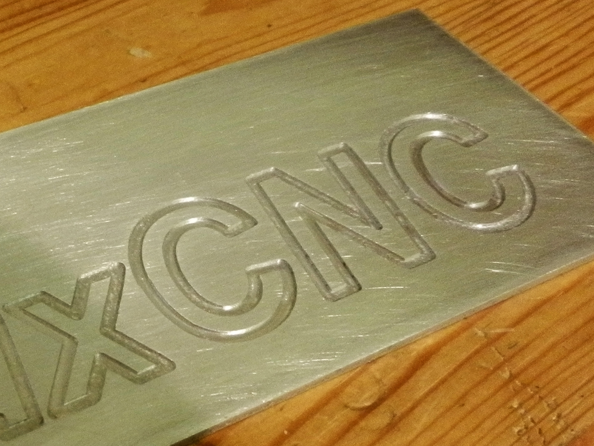

[ Dodano: 2014-10-12, 00:21 ]
W aluminium też sobie radzi. Dopiero przy "n" użyłem chłodziwa i na "L" widać delikatne szarpania, ale kroków nie zgubiła. Zagłębienie 0.25mm za jednym przejściem.

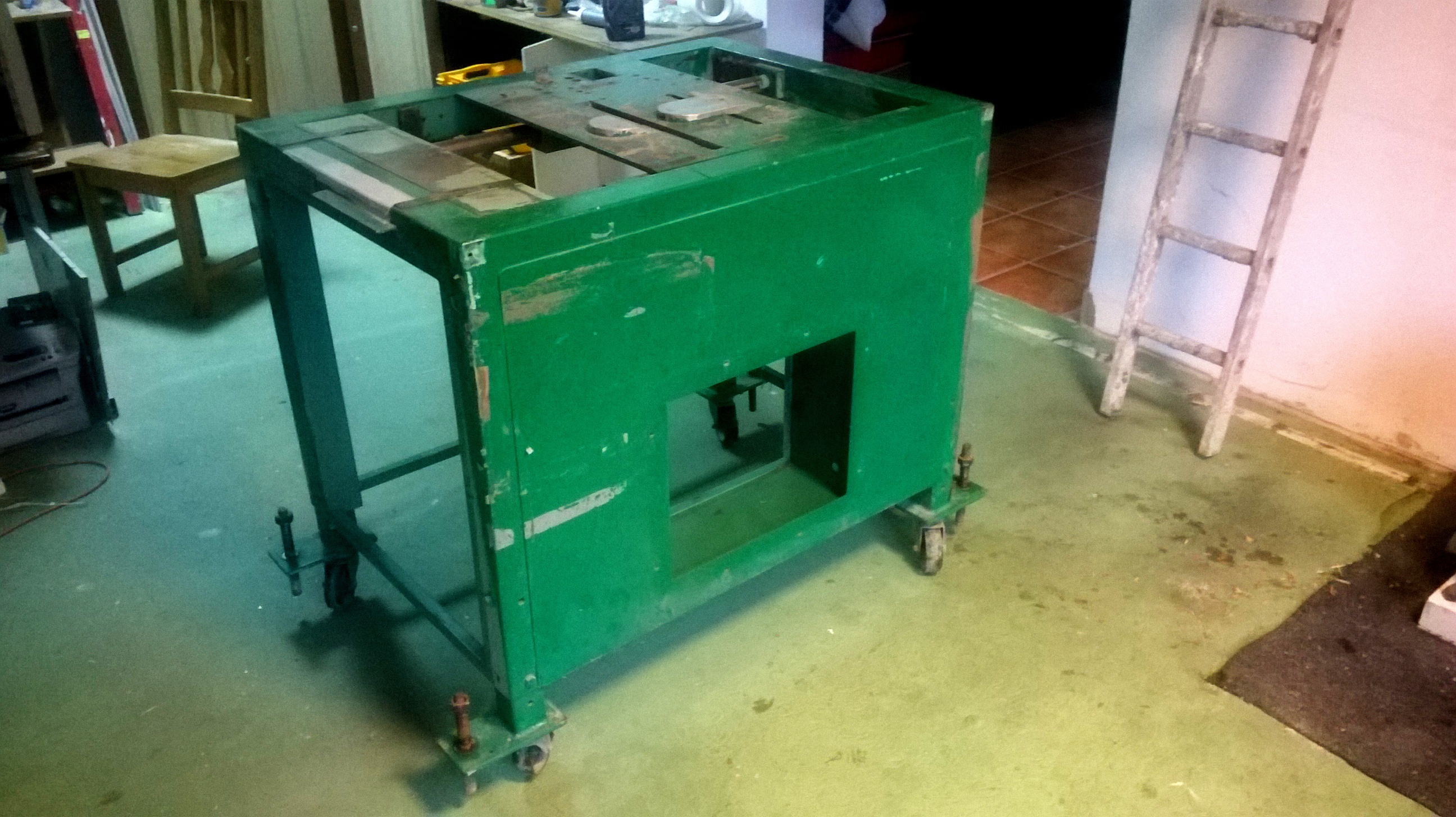

Miałem robić drewnianą podstawę, ale dziś przytaszczyliśmy takie cudo:
Mam też górę do tego, więc może zrobimy zabudowę do maszyny, żeby nie słuchać jęków wrzeciona :)

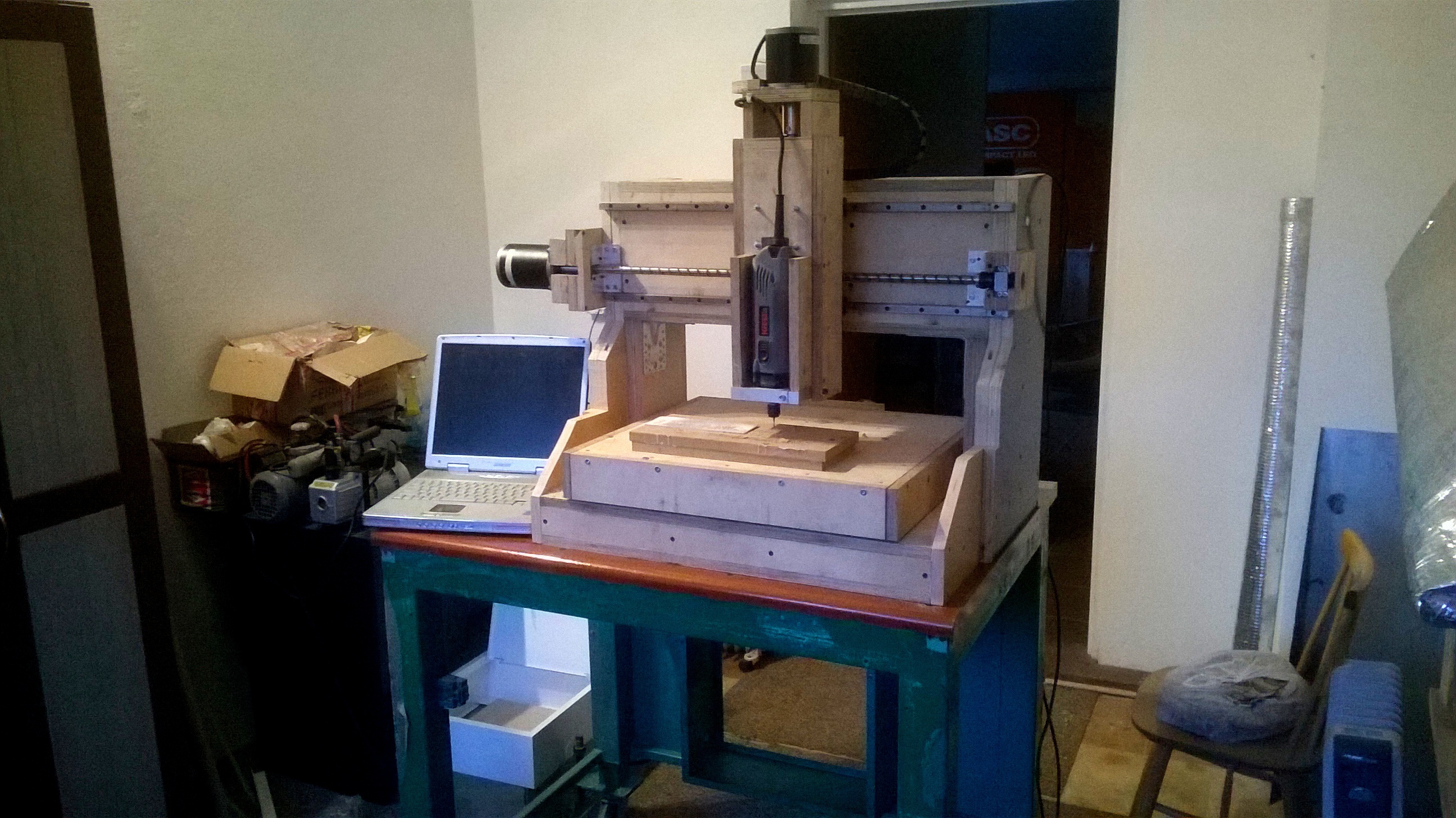

Podstawa maszyny prawie gotowa.
Dziś lepiej mi było położyć się i nic nie robić przy maszynie. Postanowiłem jednak uporządkować sterowanie :evil:... i upaliłem przy okazji płytę główną :cry: . Zamieniłem wtyczki (mogli chinole dać inne złącza do sterowania, a nie wszystko indentyczne) i poszło 45V na bufor, który prawie odparował. Z jednej strony szkoda, z drugiej trzeba się cieszyć, że to tylko układ za 60gr, a nie port LPT w laptopie. Na dokładkę połamałem 3 wiertła i szukałem 2 godziny kawałka blatu, żeby dosztukować na cały stół podstawy. Więcej strat z dzisiejszego dnia niż postępów :sad: .
Przy okazji. Muszę jakoś zablokować maszynę na stole i zastanawiam się czy ją przykręcić, czy lepiej po prostu postawić na gumowej macie?

Post napisał: syntetyczny » 18 paź 2014, 10:59
5 gumowych podkładek wystarczy. Niema potrzeby kłaść całej maty, chyba że kolega ma w przydasiach ;)

Post napisał: ezbig » 18 paź 2014, 23:57
Mam jakąś matę gumową, szeroką jak podstawa maszyny. Utnę kawałek na całą podstawę.
