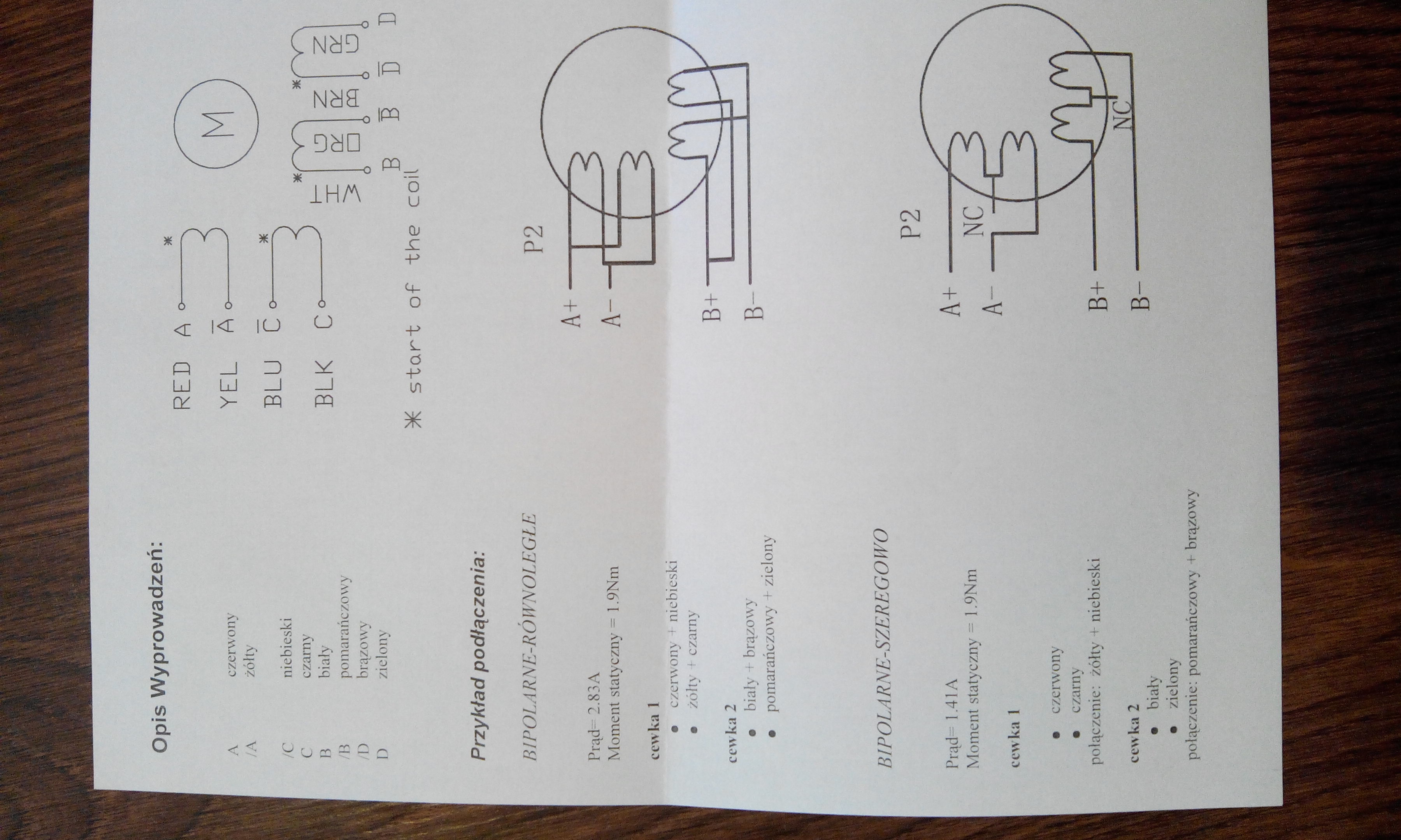

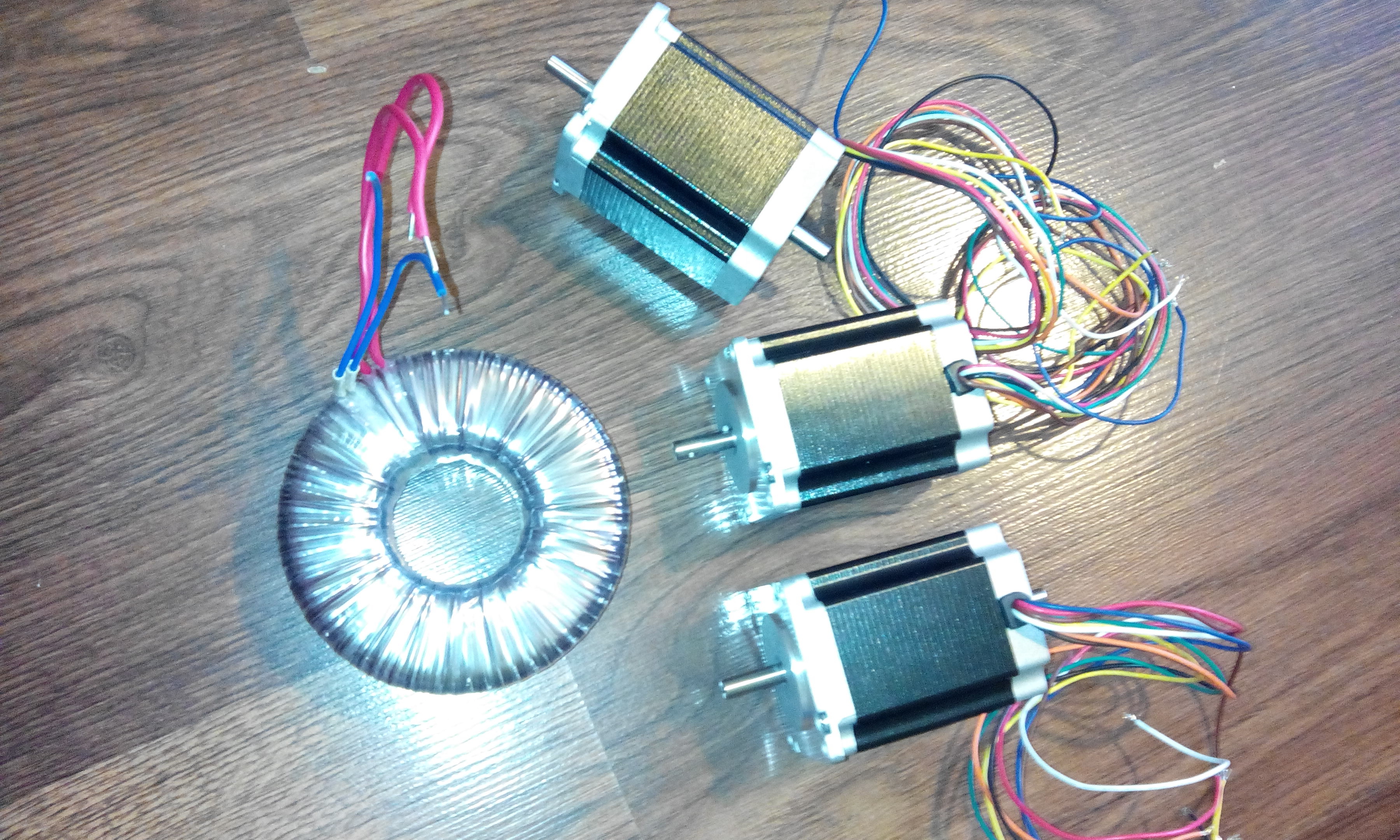

Już doszły silniki i transformator, jak myślicie, pod sterowanie od Zelrpa które połączenie będzie lepsze?1,4 czy 2,8 A? Obrazek

Lepsze powinno być 2,8A bo dzięki równoległemu połączeniu potrzebujesz niższego napięcia.
Sterownik daje prądu do 3A więc da radę ale napięcie ma maks 50V.
Jak dasz szeregowo połączone uzwojenia t będziesz potrzebował wyższych napięć żeby silniki dobrze się kręciły na wyższych obrotach.
