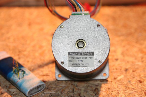

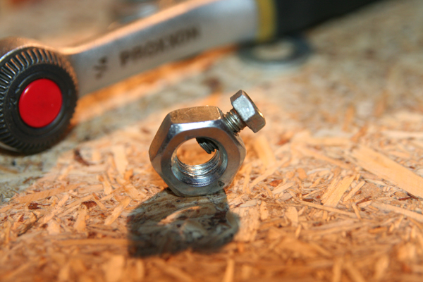

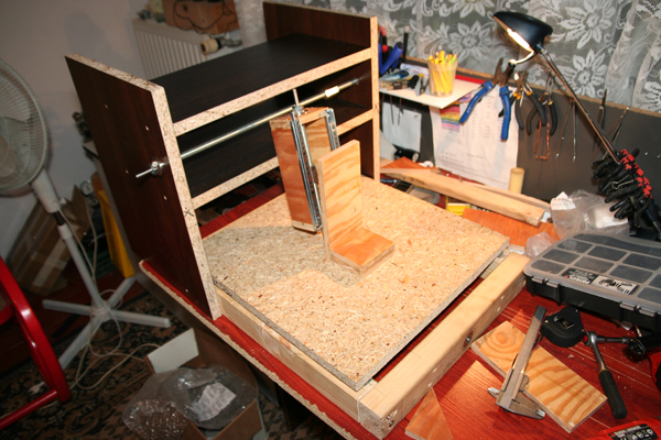

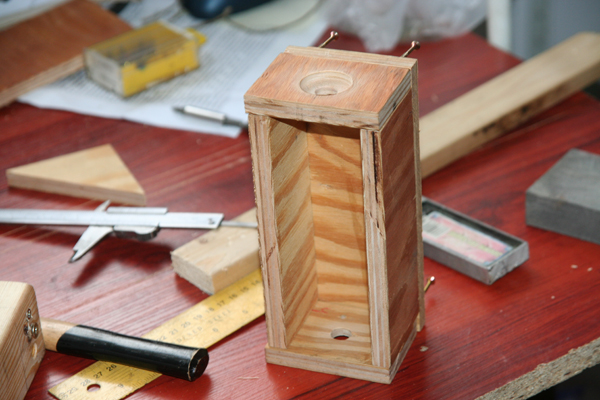

Witam po małej przerwie:) Nad maszyną dłubałem tyle na ile miałem czasu i przedstawiam postępy w budowie.
-karetka Z-ki
-nakrętka mocująca śruby napędzające
-tak to ma wyglądać

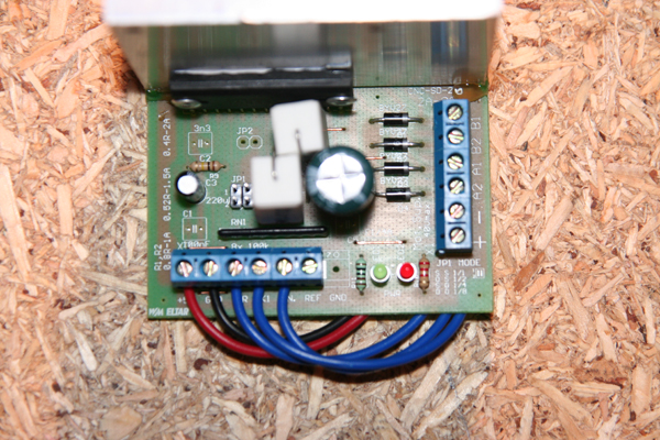

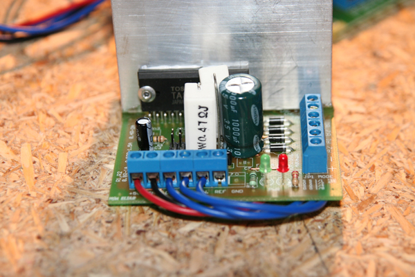

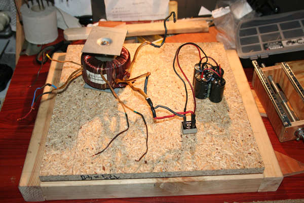

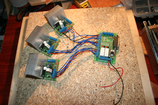

I mam też już elektronikę tylko z tym to już będzie chyba gorzej.
[ Dodano: 2012-01-17, 15:14 ]
Witami. Elektronika ruszyła wszystkimi osiami. Teraz tylko poskładać wszystko do kupy tylko trochę brak mi na to czasu.

Ten mostek prostowniczy przykręcony do drewna... No coment :grin: hehe

Co do mostku na drewienku to wiem, że to dobra podpałka do grila. Elektronika ruszyła i wiem że teraz mogę wsadzić ją w coś konkretniejszego.

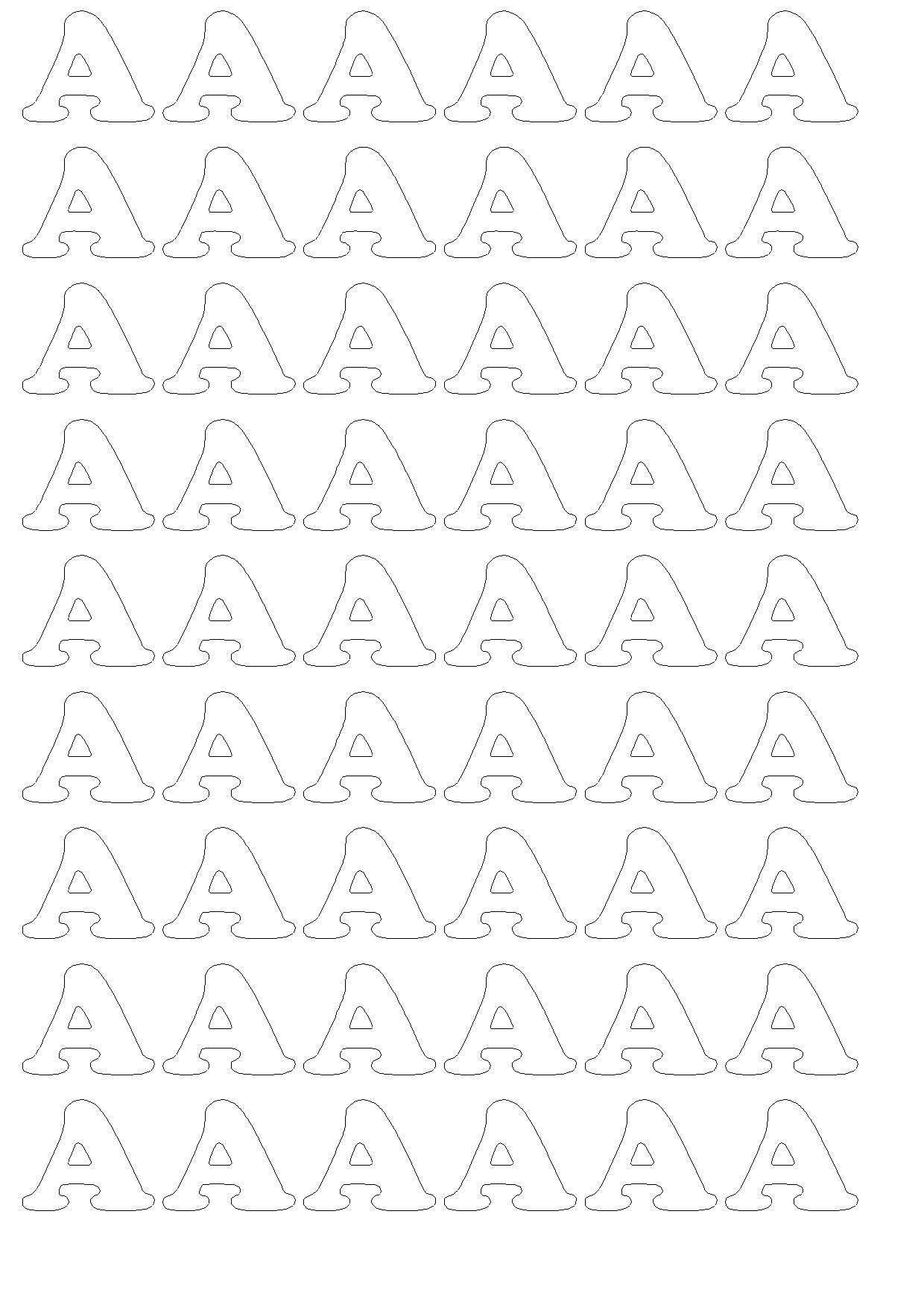

Załóżmy, że chcę rysować (później wycinać) literki ze sklejki 4mm o formacie 200x300mm.
Zrobiłem taki plik jpg. z worda z literkami, które chcę rysować/wycinać.
Co w czym i jak teraz zrobić aby obsłużył to mach3
Od czego zacząć???

Post napisał: Dagome » 17 sty 2012, 20:38
Poszukać jakiegoś konwertera obraz do DWG.
Swoją drogą warto by zapoznać się jakimś CADem np. Solid Edge 2D Drafting ST, a potem z pliku .dwg wygenerowanie g kodu to łatwizna

Post napisał: pitsa » 17 sty 2012, 21:25
Można narysować to od razu wektorowo w inkscape i użyć tego: http://wiki.linuxcnc.org/cgi-bin/emcinf ... scapeHowto
Tu jest ciekawa instrukcja esportu z inkscape do G-kodu: http://www.cnc-club.ru/forum/viewtopic. ... 5&start=20

Post napisał: pitsa » 17 sty 2012, 21:54
Pod drugim linkiem na początek wydaje się skomplikowane, bo zbyt dokładnie podana jest obsługa darmowego programu inkscape. Po narysowaniu ścieżki do wykonania jest tylko punkt 6 lub to co podane jest w pierwszym linku: Simple tutorial.
