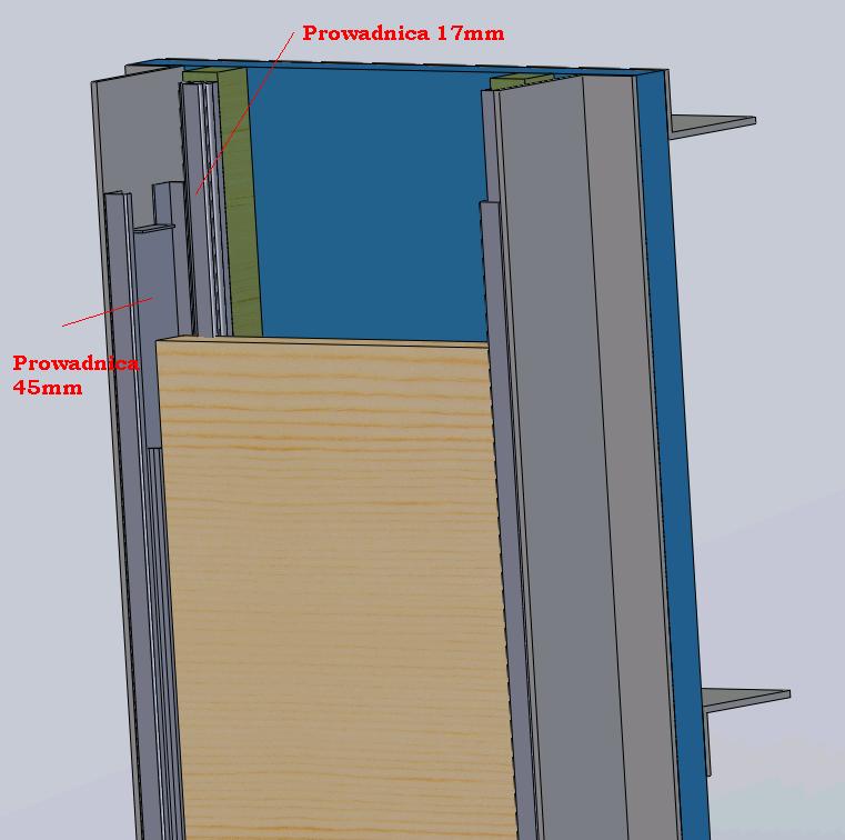

Zamierzam się z "lekką" modernizacją osi Z.

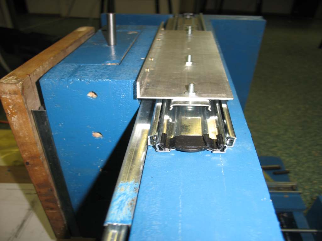

Ktoś z Was stosował takie rozwiązanie jak podpatrzyłem w galerii u kolegi
Szalonyelektron ??
Czy takie rozwiązanie na prowadnicach jest optymalne ? Wydaje mi się że ściskające się 2 prowadnice będą kasowały względem siebie luzy.
A o to mój Twór w Solidzie ze względu że nie mam modelu pod ręką.
Zastosowałem jeszcze jedną parę prowadnic obrócona o 90st mniejszy bo nie wykorzystałem ich do innych wzmocnień.

zasada z tymi prowadnicami jest taka, że im ich więcej tym większe opory, jeśli są idealnie równolegle zamocowane, to pół biedy, ale to jest nie realne do wykonania w drewniaku. Przetestować możesz, w moim projekcie jest tak samo tylko odwrotnie względem siebie są prowadnice. Nie wiem czy można takie stwierdzenie zastosować do prowadnic szufladowych, ale w moim układzie luzy są minimalne
[ Dodano: 2010-07-10, 18:21 ]
u mnie jest to tak zrealizowane, jedno zdjęcie jest warte tysiąc słów, u ciebie jest tak samo tylko odwrotnie i to jest poprawna pozycja dla szufladówek bo właśnie w tym kierunku są one "bezluzowe" i proszę mi nie panować w kraju w którym żyję takich zwrotów po prostu się nie używa, zresztą wiek mnie nie puszcza

Prowadnica X zyskała towarzyszkę do niedoli nie mierzyłem ale odchyłki maxymalne na blacie do którego przymocowana jest oś Z jest max 0,5 mm . Oś Z będzie modernizowana za jakiś czas jak coś programu już powstanie.

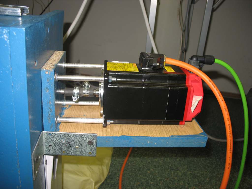

Mocowania i sprzegiełka silników osi X i Y tak wyglądają.

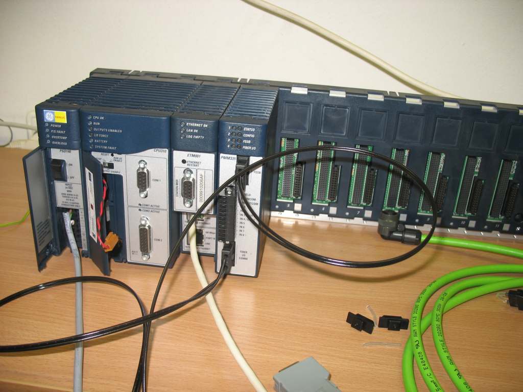

Mózg sterowania PLC + moduł pozycjonujący +(moduł ethernetowy).

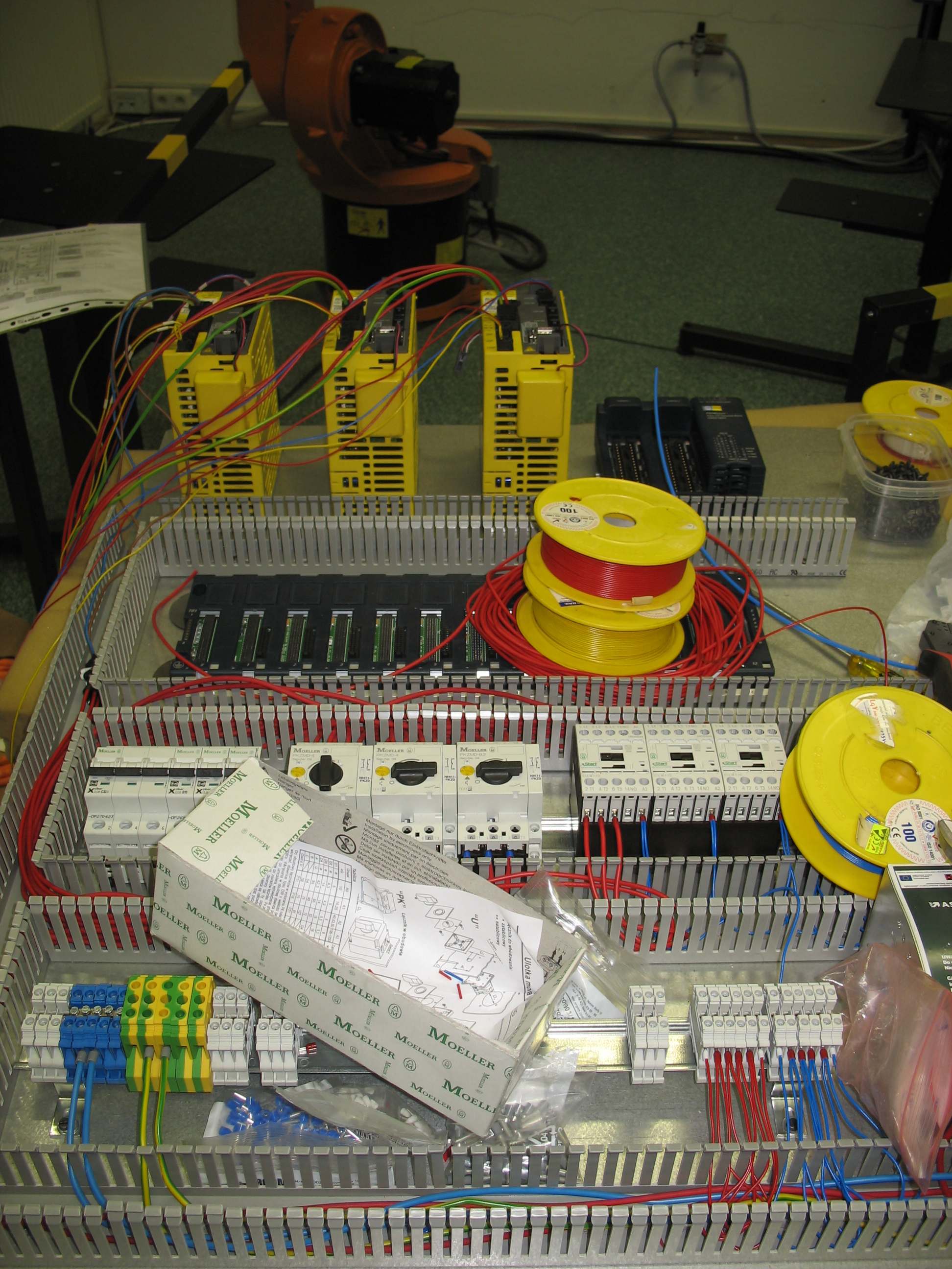

Szafa sterownicza wg moje projektu.

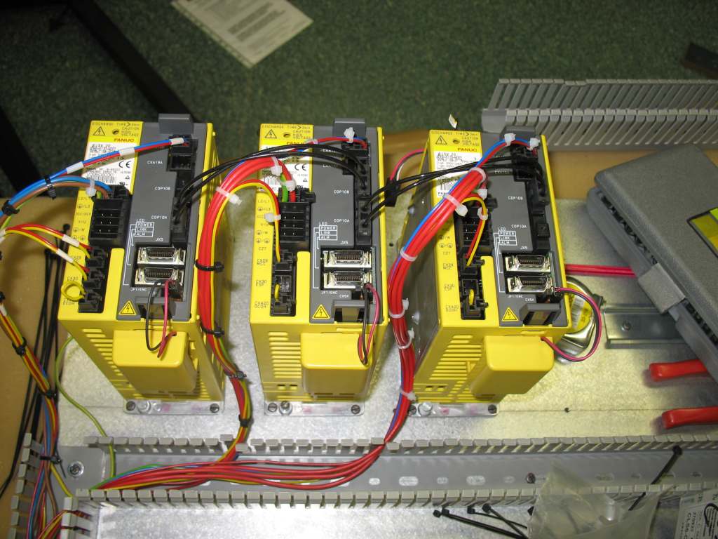

Wzmacniacze serw.

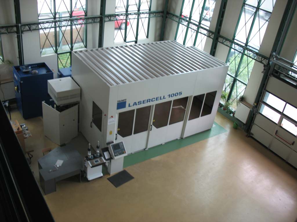

A stąd wezmę moduł lasera.

tego na forum jeszcze nie było...płyty wiórowe i serwa, a jaka piękna szafa sterownicza, ślinka mi pociekła

dlaczego płyta? Ten sprzęt powinien działać na bardzo solidnej stalowej ramie! A szafa sterownicza jak kolega napisał to mistrzostwo świata! Gratuluje sprzętu!

Szafa jak szafa /przez 2 lata takie montowałem więc się przyzwyczaiłem/.
Dziś udało się uruchomić szafę sterowniczą bez zbędnych dymków.
Jutro będą testy dwóch osi.
Mam teraz pytanie do ludzi którzy odpalali serwa za pomocą PLC czy z pomocą takich narzędzi jak w linku głownie chodzi mi o proflie CAM i krzywka elektroniczna
nie będę musiał sam pisać algorytmów G-Code /wyliczeń i obliczeń/ ??
Po prostu chciałbym zrobić jakiś prosty program w wizualizacji(Wonderware InTouch) który reagował by na komendy G-Code i nie mieszać do tego komputera.
