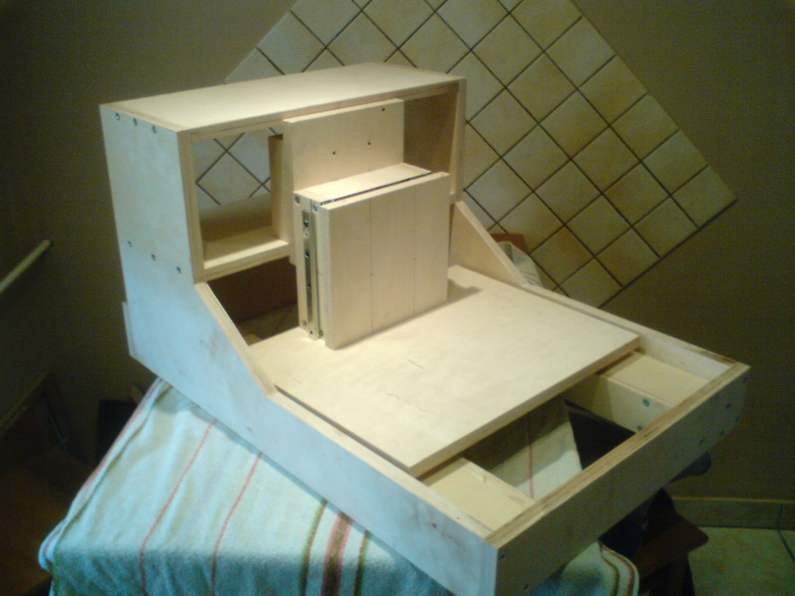

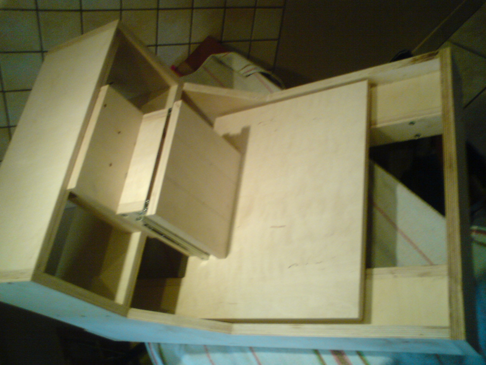

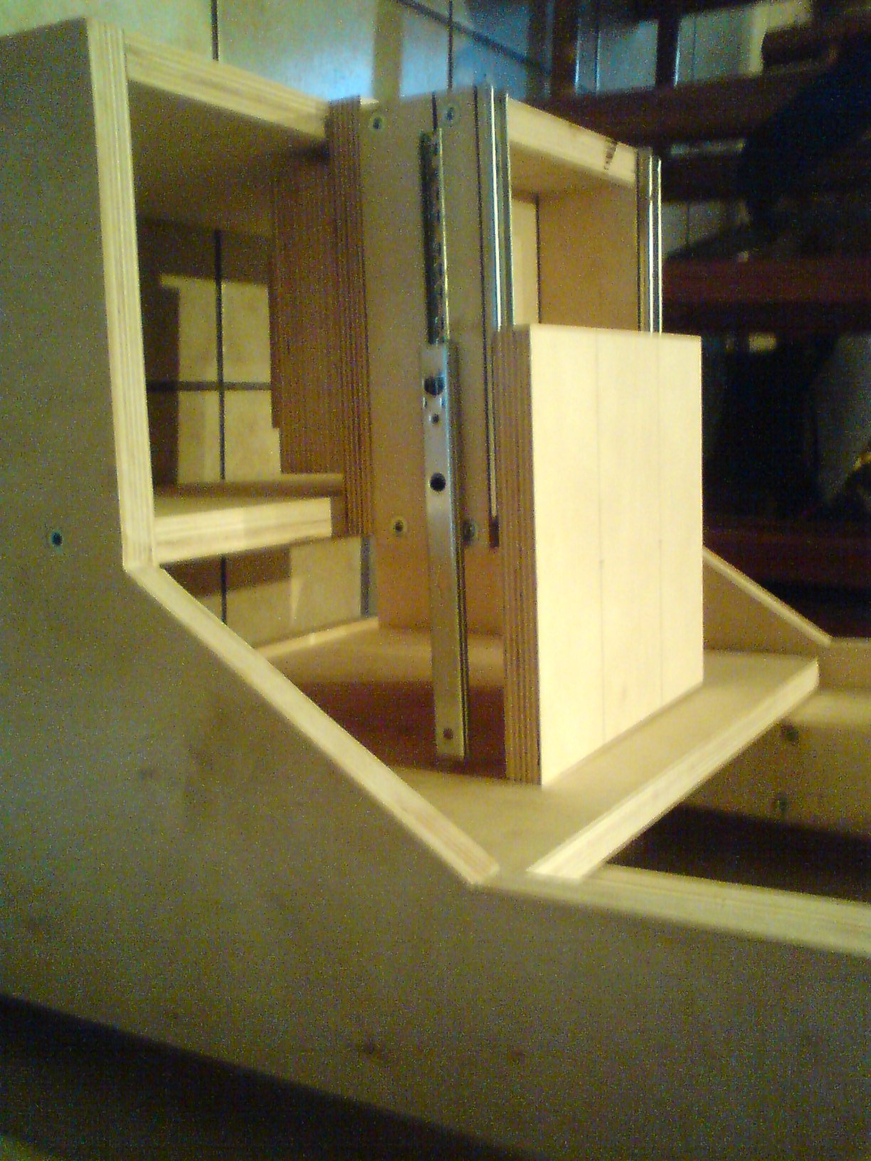

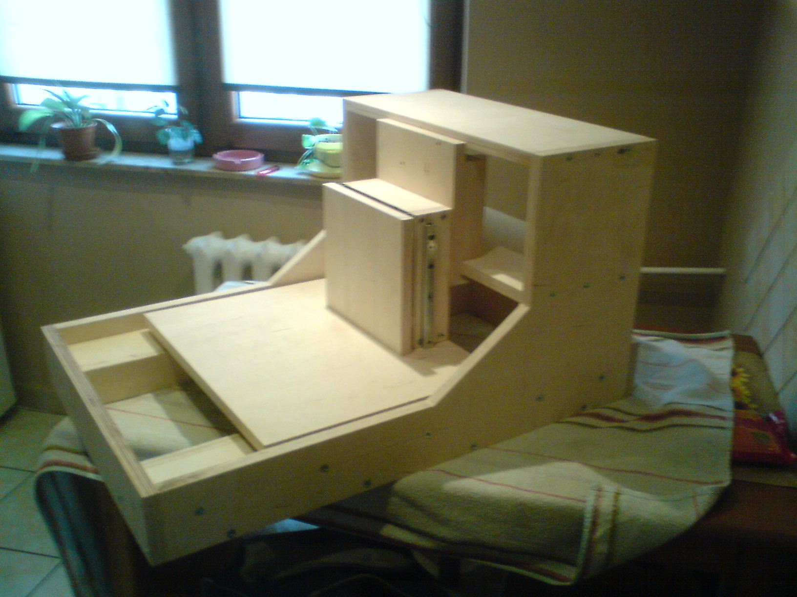

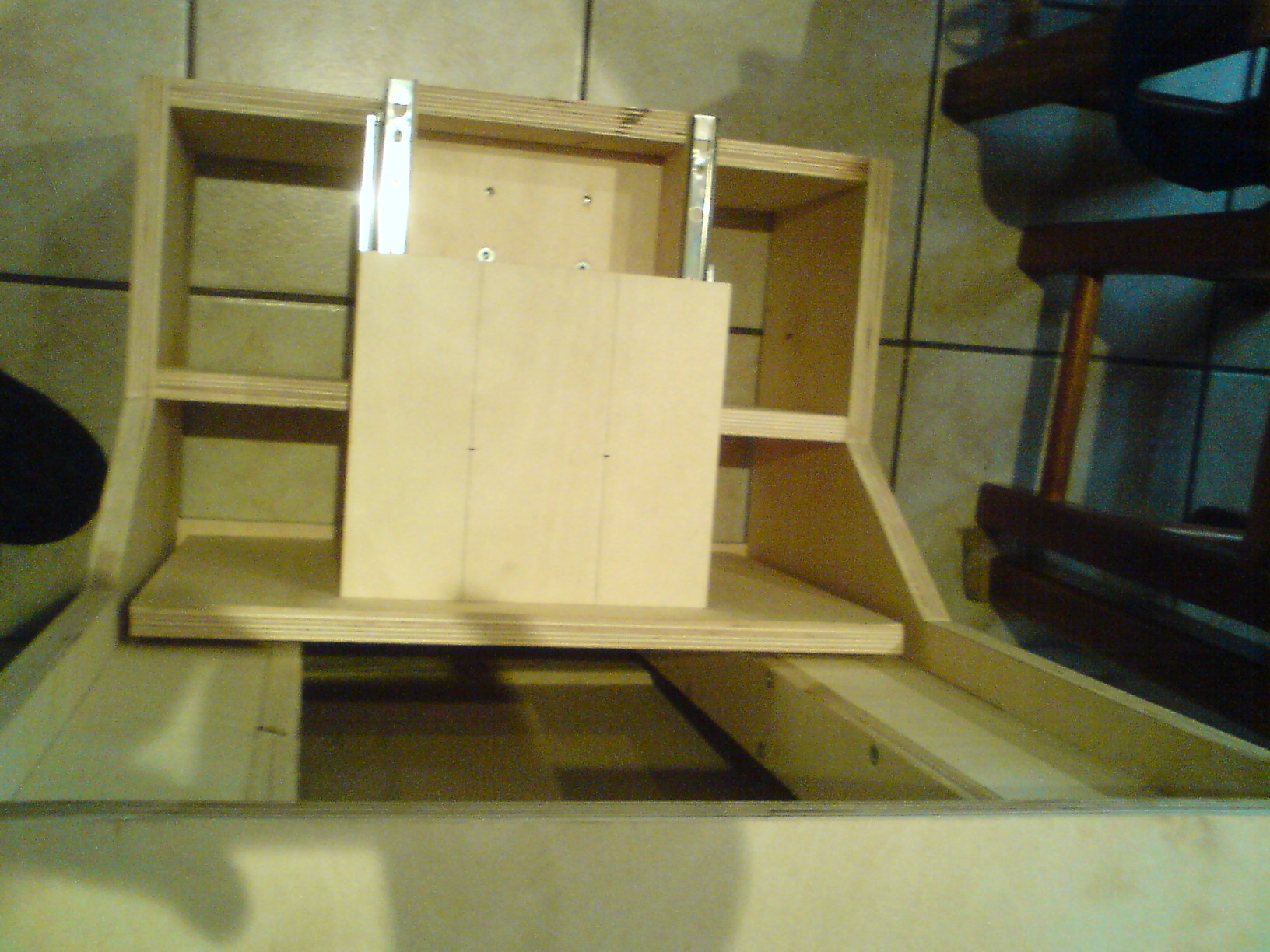

A więc zmieniłem koncepcje prowadnic i będa wałki z łożyskami na osi Z fi 12mm posów 5cm na osi X Yfi 16 podparte konstrukcja narazie ostanie sie drewniana w przyszłości zmieni sie w aluminiową pole robocze wyjdzie 35 na 35 na 5 cm silniki jak wczesniej pisałem 2 Sanyo Denki Ab2-C i 1 Ab2-L frezarka z linku wyżej dziś powinna przyjść :)
przeniesienie posuwu narazie śruba M8 potem chciałbym kulową ale strasznie droga jest :(
moje pytanie teraz do drobnej zabawy taki skład da rade w miare dokładnie pracowac na szybkości mi niezalezy bardziej na dkoładności

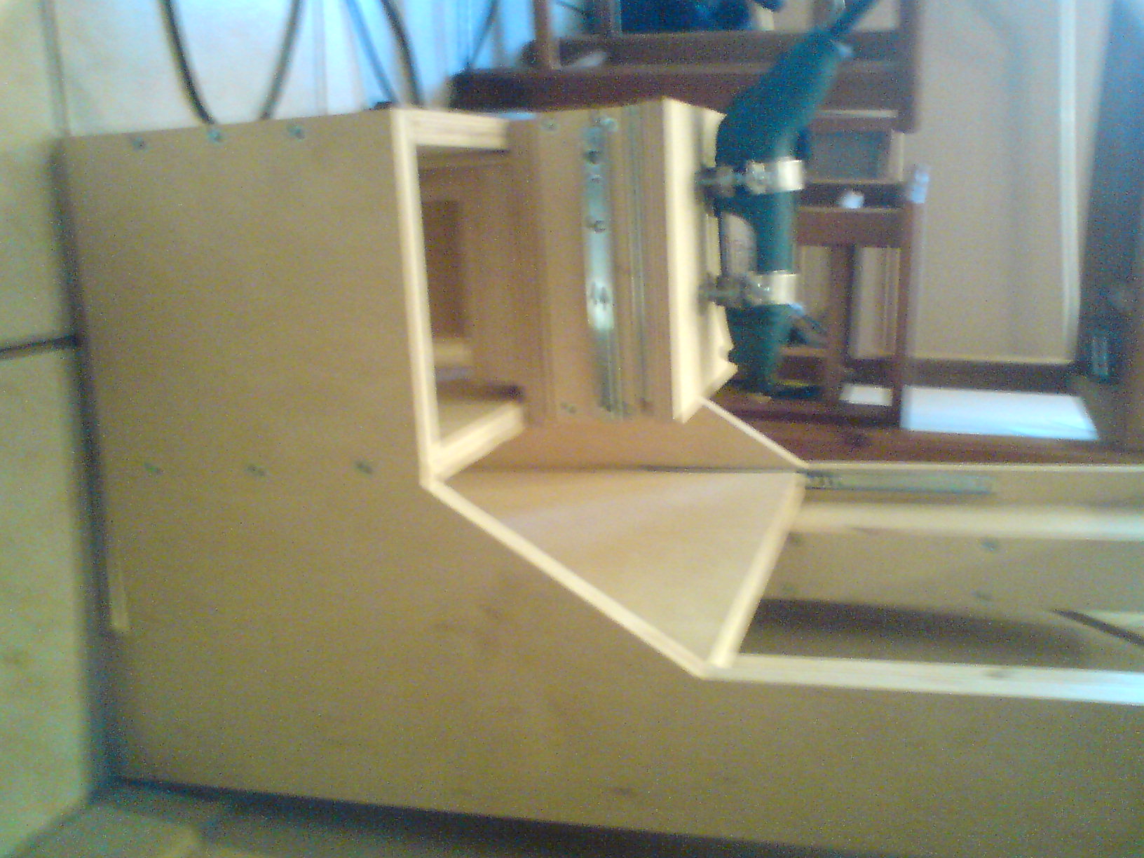

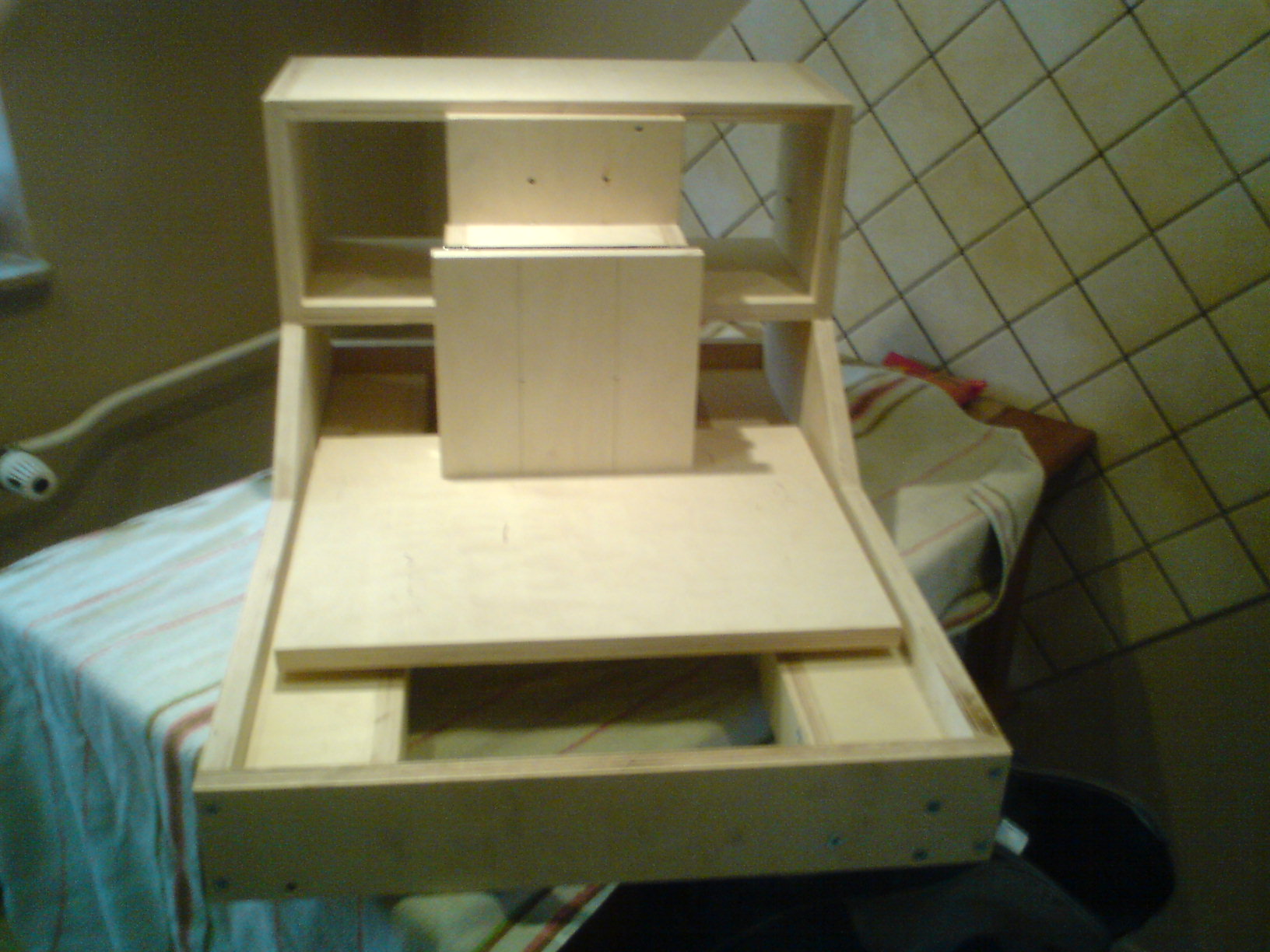

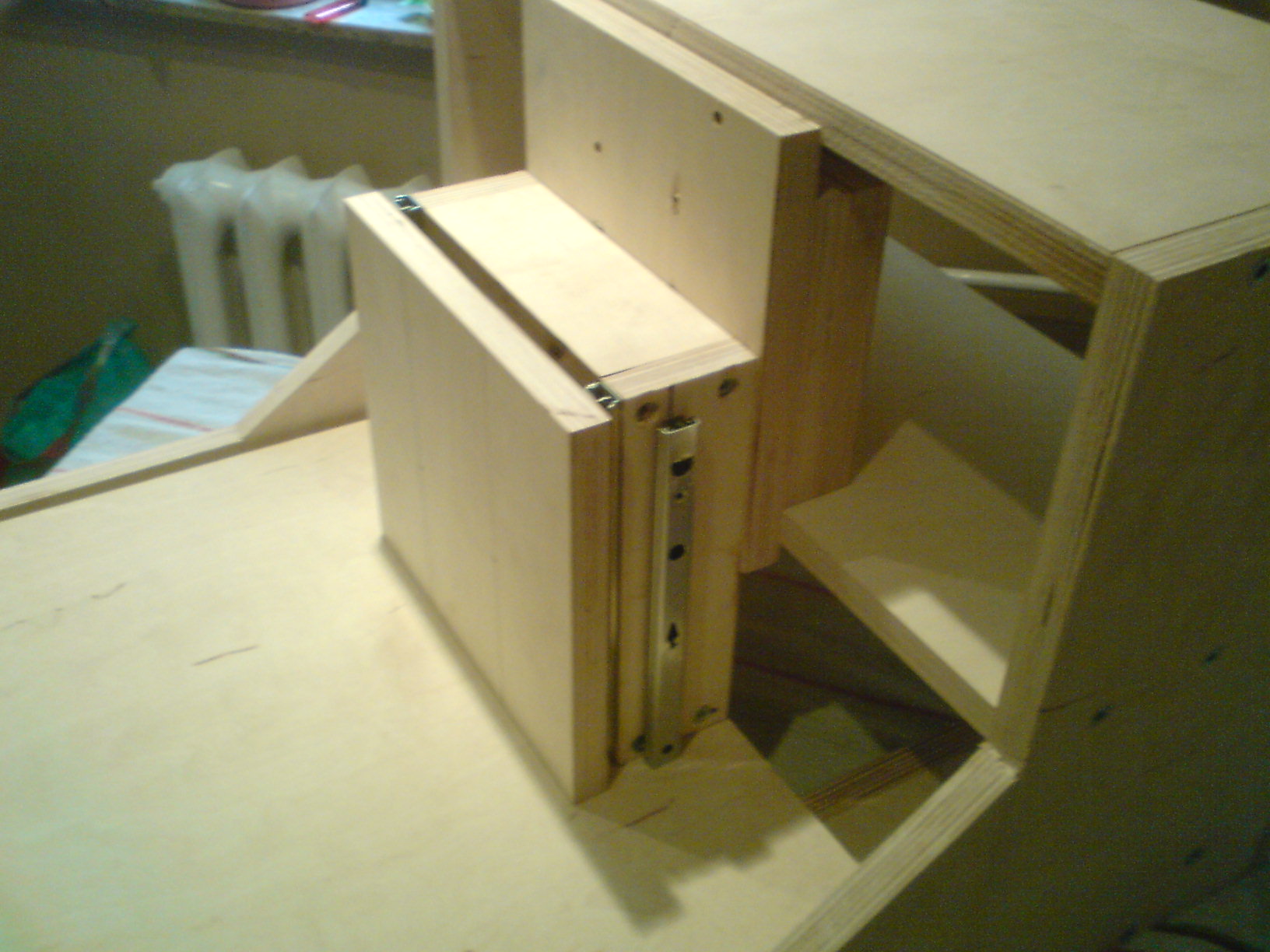

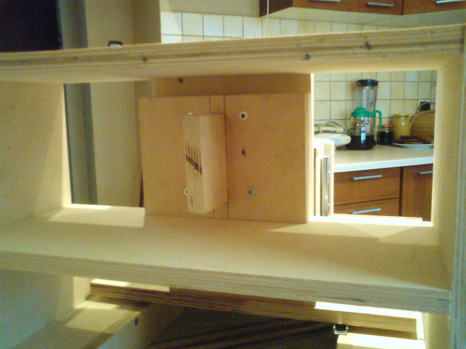

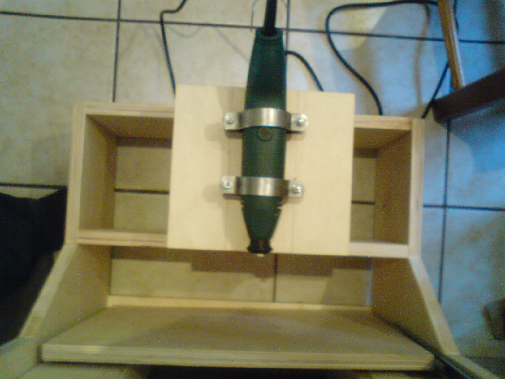

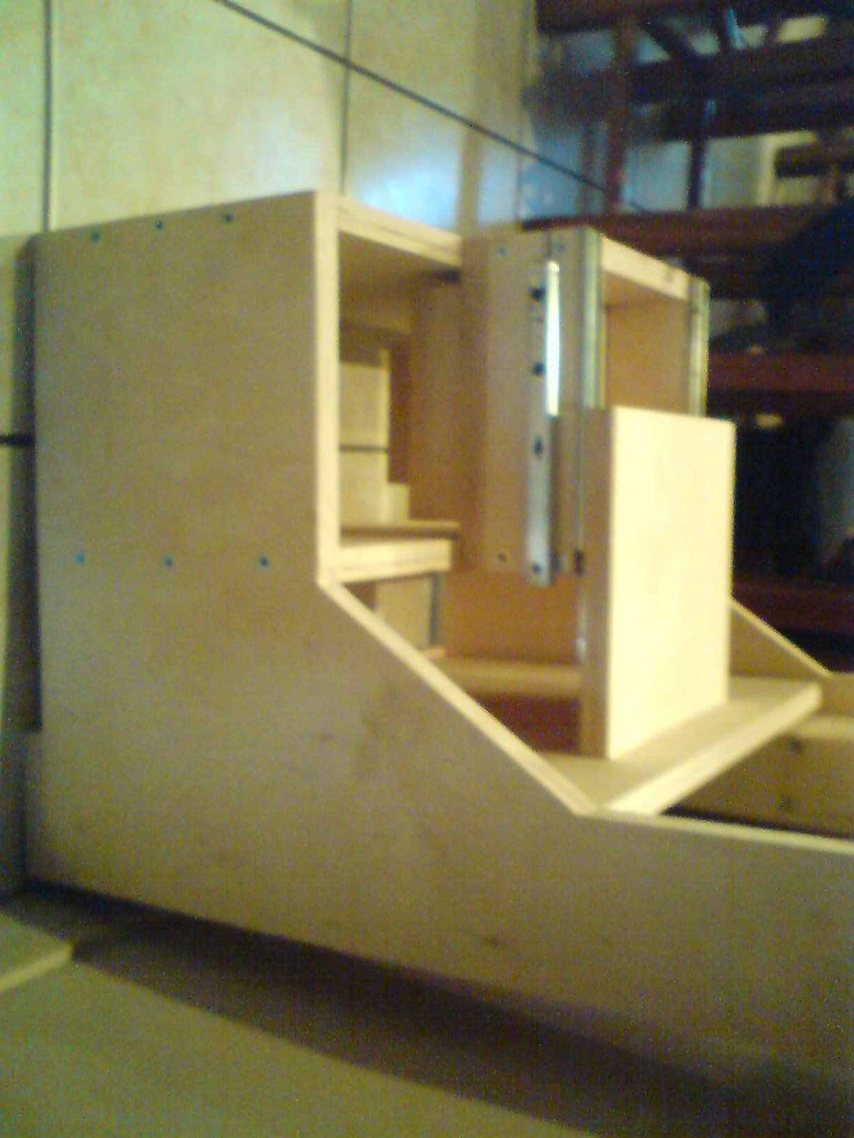

[ Dodano: 2010-02-01, 11:29 ]

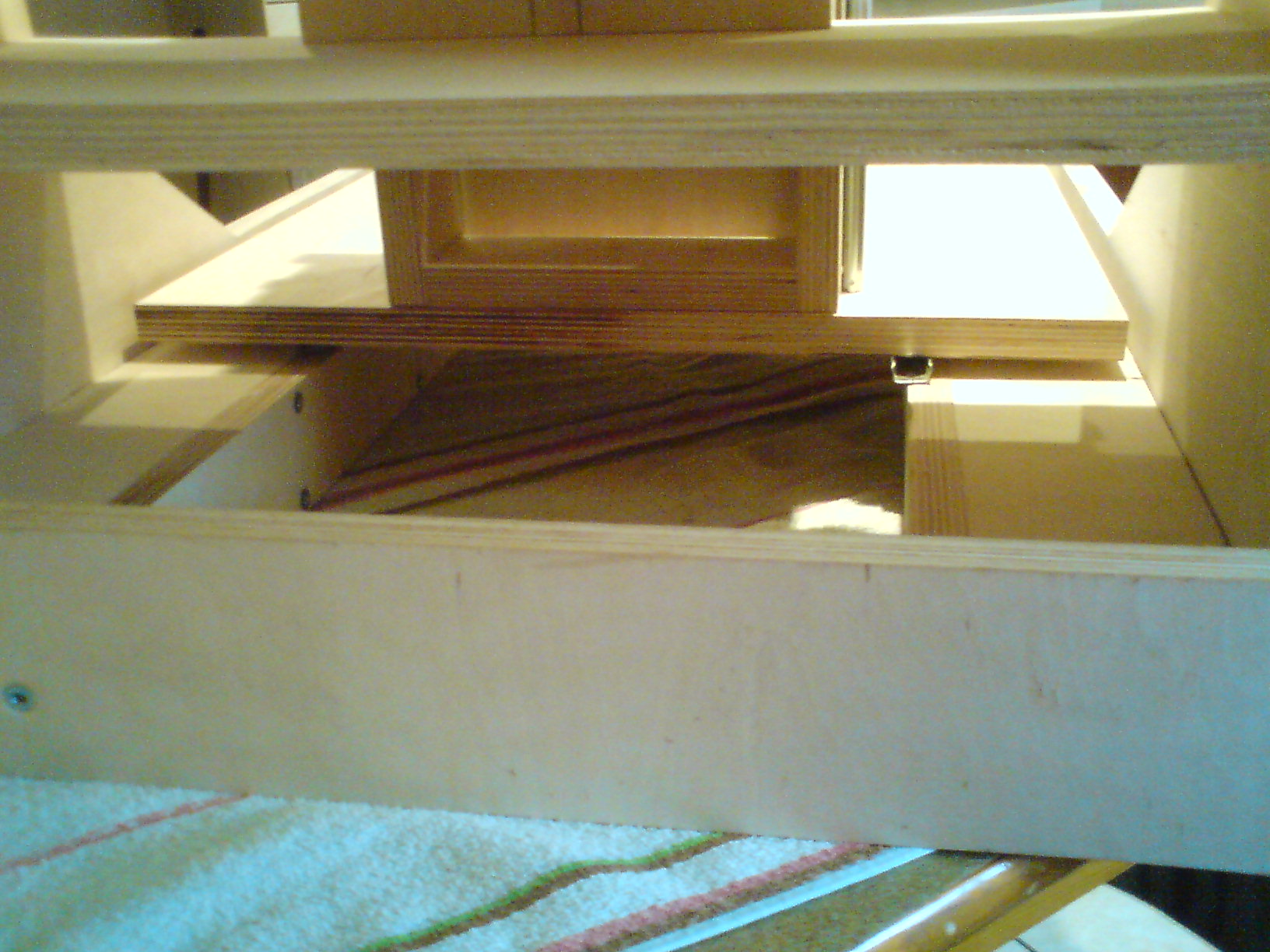

kurde to już 3 podejście do konstrukcji ale juz nie z praktikera elementy wycinane ze sklejki na lepszym sprzecie poniżej kilka fotek konstrukcja prawie na wykończeniu na piatek będą prowadnice do osi y i x wiec na nastepny tydzień będzie odpalona

Post napisał: LukaszWiecek » 05 lut 2010, 20:03
A masz może Kolego jakieś rysunki/projekt tej swojej najnowszej koncepcji? Wygląda dosyć rzeczowo, a właśnie czegoś takiego szukałem :) Tylko po co wyważać już otwarte drzwi, no nie? :)
