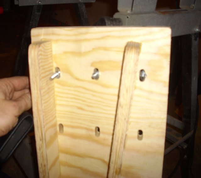

Postanowiłem wprowadzić możliwość regulacji nachylenia bramy.
Rozwiązanie proste ale mogące niestety generować problemy. Zaryzykuję jednak bo ważne żeby to wszystko kąty trzymało a owo rozwiązanie mi na to pozwoli.
Ciekaw jestem waszej opinii.
W bokach bramy wyfrezowane są owalne otwory w które wprowadzamy wąsy prowadnic i dokręcamy po drugiej stronie.
Zdjęcia - choć kiepskiej jakości - obrazują zasadę działania.
[img]http://[/img]![Obrazek](https://lh3.googleusercontent.com/-2DqP0bbK_9U/TtSuPMF2FeI/AAAAAAAADRU/83tt6F7ooBQ/s640/DSCI0162.jpg?gl=PL)
Prowadnica z wąsami z pręta gwintowanego fi 6mm
Wąsy prowadnic umieszczone w otworach i dokręcone od zewnętrznej strony maszyny.
Tutaj widać jak to wygląda od strony wnętrza maszyny.
Prowadnice z kątownika nawiercałem i gwintowałem, wąsy jak pisałem są z pręta gwintowanego fi 6mm. Daje mi to pewne pole manewru w ustawieniu bramy.
I co Wy na to??

Jakbyś miał normalne prowadnice i boki bramy pod stołem nie musiały być zaciśniete tym prętem gwintowanym, to dobrze by było je połaczyć dechą od spodu.
Wtedy możliwosc koszenia sie znacznie zmniejsza.

Dokładnie tak będzieJakbyś miał normalne prowadnice i boki bramy pod stołem nie musiały być zaciśniete tym prętem gwintowanym, to dobrze by było je połaczyć dechą od spodu.
![Mr. Green :mrgreen:](https://www.cnc.info.pl/images/smilies/icon_mrgreen.gif)
Ten pręt tylko po żeby dokładnie to ustawić, dzisiaj wieczorkiem będę docinał i może mi się uda zamontować napęd na x
