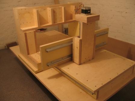

Ciekawa konstrukcja.

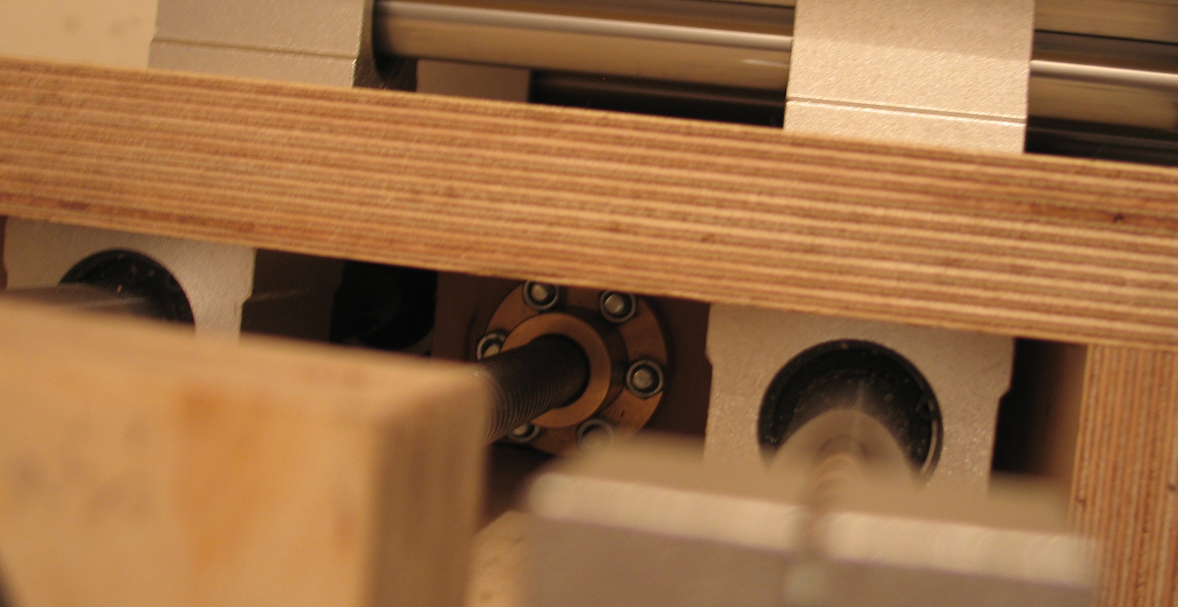

Tak trochę porównuję do swojego drewniaka i podglądam rozwiązania. Możesz jakoś pokazać (opisać) jak poradziłeś sobie z mocowaniem nakrętki osi Z bo nigdzie tego nie widać a ja dalej szukam optymalnego rozwiązania :).
Bardzo fajnie wymyśliłeś umiejscowienie prowadnic stołu - osi X. Dociskając listwy do góry masz pewne, że będą z jednej i drugiej strony równoległe. Jak będę poprawiał swoją konstrukcję to też tak zrobię!
pzdr

@jurd - nakrętkę mam z kołnierzem i po prostu przykręciłem do kawałka sklejki prostopadłej do pionowej formatki... Jakieś dwa zdjęcia poniżej w lepszej jakości. Niestety już zasłonięte i lepiej nie zrobię. Jedno zdjęcie jest stare jak jeszcze boku nie było.
I nie za bardzo kojarzę o co Ci chodzi z fajnym rozmieszczeniem prowadnic osi X...

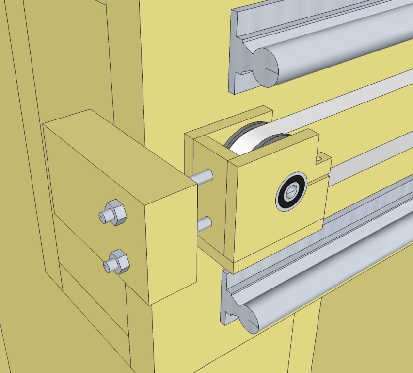

Wymyśliłem naciąg do paska. Może jakieś porady/uwagi?
Pewnie lepiej jakby te śruby były poziomo i jest na to opcja. Między belką a Z-tką mam 50mm. Można rozwiercić koła aby łożyska schować w środku i wysunąć sam wałek po około 8mm i naciągać właśnie bezpośrednio wałek. Zmieści się w 50mm. Ale nie mam sprzętu aby dokładnie rozwiercić koła i nie ma też gotowej śruby z zakończeniem aby złapać wałek...

Widzę, że masz grubsze wałki i do tego nie podparte więc masz więcej miejsca niż ja ale dzięki za zdjęcia.
Z tą osią X chodziło mi o to, że gdy dosuniesz do góry (do stołu) prowadnice to raczej powinny być równoległe do siebie w osi Z. Wiem, że to nic odkrywczego jednak sam zrobiłem inaczej i teraz żałuję.
pzdr
jurand

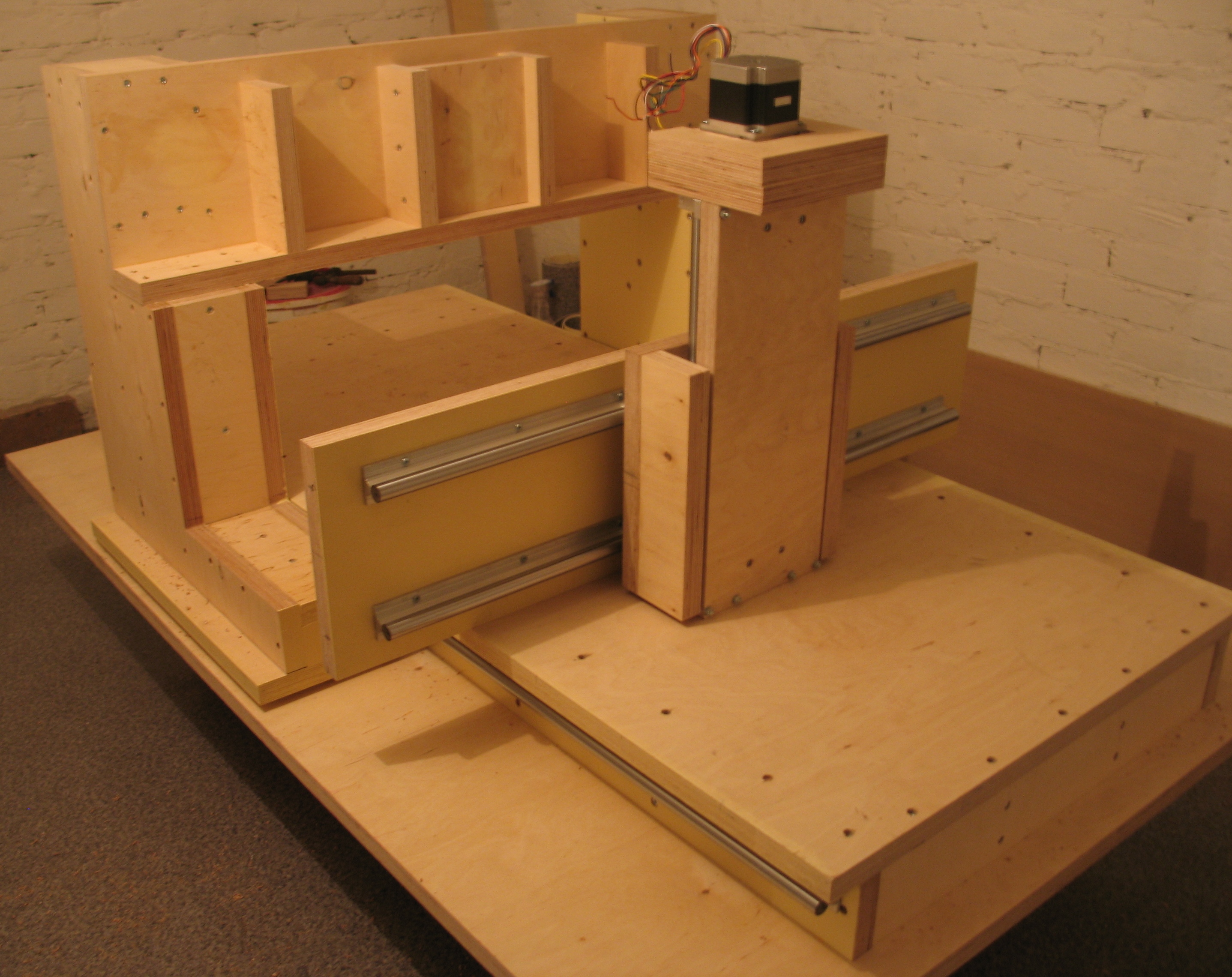

Poskładałem dziś trochę. Brama teraz chodzi nawet lżej niż na filmie wcześniej (tam była chwilowo tylko ściśnięta ściskami, nie była skręcona i sklejona).
Pozostaje X wrzucić na górę no i zabrać się za napędy paskowe. Koła oddałem do ślusarza bo mają otwór 8mm a silniki mają większą oś, no i zrobi mi otwory na "robaczki" aby je dokręcić.

Ależ kolego, trzeba było wcześniej zgłaszać. Ja wrzucam małe aby łącz nie obciążać, chcesz duże to no problem, poniżej zdjęcie w pełnej okazałości. Od teraz postaram się wrzucać duże.
