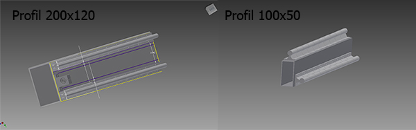

hmm no ale jak to pomieścił na takim profilu?
Prowadnice liniowe z podporą fi20 mają 45 mm podstawy (razem 90mm) + wspornik wałka liniowego fi30 ma 84 mm (jako blok łożyskujący) daje nam to profil minimum 174 mm :/
Ewentualnie widzę rozwiązanie na 100 mm profilu jeśli zastosuję jedną prowadnicę od góry a 2gą od boku ale i tak mam problem z mocowaniem śruby napędowej bo zostaje mi 55mm profilu a potrzebuję 84 mm :/
Załączam szybkie foto z inventora jak to widzę.
Generalnie zmorą mojego projektu jest ten blok łożyskujący z podpory wałka :/ jest zbyt wysoki i zbyt szeroki:/ czytałem że to bardzo dobre rozwiązanie ale chyba będę musiał poszukać czegoś innego :/

Myślę, że jeden wałek na górze a drugi bokiem to lepsze rozwiązanie, możesz zrobić dwa profile równoległe do siebie, a odstęp między nimi regulujesz sobie dowolnie.
[ Dodano: 2017-07-11, 11:41 ]
np. tak, tylko bez tych małych poprzeczek, bo przy spawaniu powygina te profile

xel na początku właśnie chciałem użyć takich łożysk, ale zmieniłem na tamto rozwiązanie. Ale chyba jednak wrócę UCPA bo tamte generują zbyt wiele problemu, a widzę że wiele osób korzysta z tych właśnie więc pewnie dają radę ?:)
shnycell W jaki sposób najlepiej wyregulować tą odległość skoro nie poprzez takie właśnie dystanse ?
Jeszcze zastanawia mnie jedno. Drewniane ramy są często łączone pod spodem aby uzyskać większą sztywność. Czy w przypadku stalowej też jest sens to robić czy już sama w sobie będzie wystarczająco sztywna?

widzę nie tylko ja robię projekty w Paincieshnycell pisze:np. tak jak na rysunku, to już musisz sobie wymierzyć, zaprojektować
https://zapodaj.net/4c1a992f53678.jpg.html
drewno zbyteczne, sama stal...
