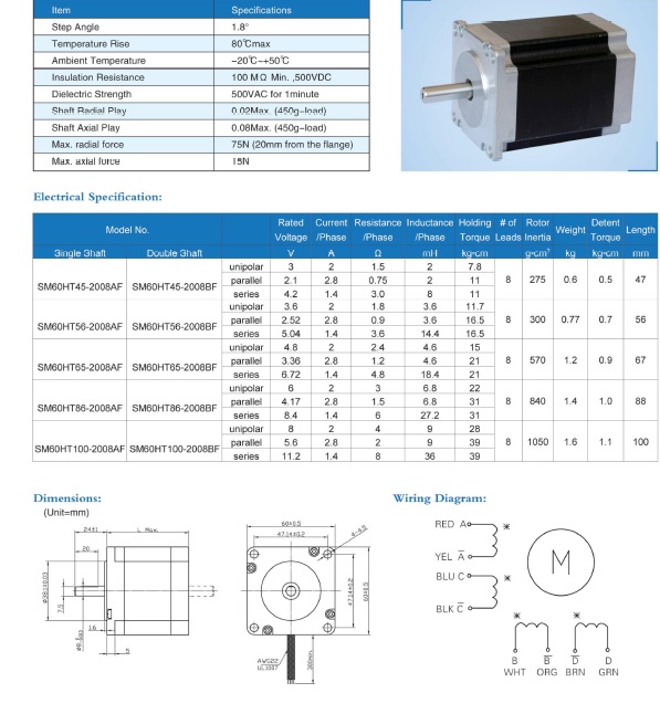

Post napisał: [email protected] » 17 paź 2016, 18:29
Znalazłem opis tego silnika
czy ktoś łopatologicznie wytłmaczy który kolor z którym
bo niby wszystko jasne ale chce wyeliminować problemy tu bo przeczuwam że potem będzie dopiero jazda :mrgreen:
idę odkrecic silniki z maszyny i przy kominku jakoś to polapac narazie na kostce a jak zakręcą to polutuje
[ Dodano: 2016-10-17, 19:04 ]
ha. przykład dodany przez
markcomp77
zgadza się z moimi silnikami.
dzięki jestem mały kroczek do przodu :lol:

Post napisał: markcomp77 » 18 paź 2016, 00:18
[email protected] pisze:czy ktoś łopatologicznie wytłmaczy który kolor z którym
"przypadkiem" układ kolorów jest zgodny z przedstawionym wcześniej przykładem :)
ta ilustracja jeszcze lepiej pasuje do zagadnienia:

Silniki w domu, przewody pospinane zgodnie z instrukcją.
Jeszcze opisać osie i gotowe, na razie na kostce jak zadziała to polutuję.
