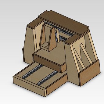

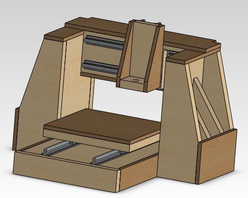

Powiększyć pole robocze póki nie zacząłem budowy zawsze można. Ale boje się trochę, że czym szersze pole robocze tym szersza brama, a co za tym idzie, sztywność maleje. Tak samo chcąc wydłużyć stół roboczy na większej powierzchni nie będzie podparty. Większe pole robocze = więcej materiału, a to zwiększa ciężar więc i silniki trzeba mocniejsze. To nie jest tak do końca, że powiększenie pola roboczego to tylko dłuższe wałki. W prawdzie o jakąś tam odległość zawsze można powiększyć.
Bardziej myślę o tym, żeby to była frezarka do nauki i przy okazji z możliwościami do wykonania czegoś dlatego chcę ją zrobić z w miarę dobrych materiałów. Taką najprostszą to można z śrub metrycznych itp. ale później apetyt będzie rósł w miarę jedzenia więc wolę raz wydać pieniądze ;) Chodź jak uda mi się doprowadzić maszynkę do końca i coś na niej wyfrezować to pewnie będę chciał zrobić coś jeszcze lepszego, ale wtedy już będzie maszyna na której można wykonać jakieś detale w miarę dokładnie. O to się rozpisałem ;p
Wprowadziłem do koncepcji kilka poprawek odnośnie boków bramy. Mam nadzieję, że sztywność będzie większa. Mile widziane komentarze zarówno pozytywne jak i negatywne ;)

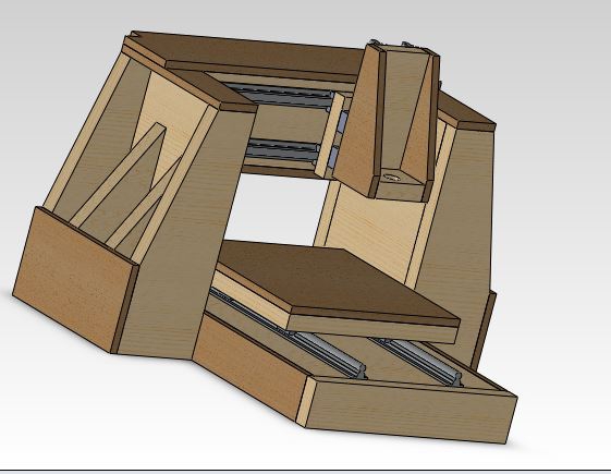

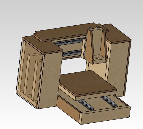

Zamiast tego pudła-stolika, które ciężko będzie Ci zrobić, dałbym po prostu ze dwie płyty 38mm, a może się okazać, że przy tej konstrukcji jedna wystarczy.
Na stolik i tak zawsze się jeszcze kładzie z 20mm jakąś płytę, żeby go nie zniszczyć i dopiero obrabiany materiał, to daje dodatkową sztywność.
Dodatkową zaletą cieńszego stołu będzie niższa konstrukcja bramy, co w efekcie da mniejszą dźwignię.

Poprawione według sugestii:
To może dolne pudło (podstawę) zamienić też na dwie płyty 38mm?

Post napisał: wojtek30 » 23 mar 2014, 16:51
Nie, ten element musi być dość sztywny i gruby, bo musi spajać całą konstrukcję. Gdybyś dał płyty, to nie miałbyś jak przymocować bramy i wszystko by się bujało.
Uprościłbym za to konstrukcję nóg bramy. Może sztywne zamknięte słupki były by lepsze?

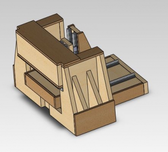

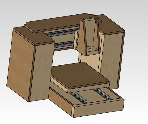

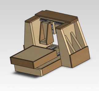

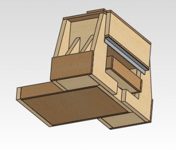

Post napisał: pablo0187 » 23 mar 2014, 19:50
Uproszczone. Trochę topornie to wygląda, ale ważna jest sztywność chociaż efekt wizualny dla oka też jest ważny ;) Jeżeli boki bramy są wykonane w taki sposób to może można je wykorzystać aby umieścić w nich elektronikę ? Czy lepiej zrobić oddzielnie całe sterowanie w jakiejś skrzynce?

Post napisał: wojtek30 » 23 mar 2014, 20:58
No faktycznie, ogromne to :razz: Plus, że w nodze będziesz mógł schować silnik osi X. Jak zastosujesz przełożenie paskowe, to w podstawie też schowasz silnik. Widoczny będzie tyko na zetce. Elektronikę lepiej w skrzynce umieścić, no chyba że jeden bok dasz na zawiasach otwierany, to będziesz miał taką szafkę, w drugim boku możesz zrobić mini barek na piwo :lol:
Mam nadzieję, że nie mieszkasz w bloku, bo taki mebel trzymać w mieszkaniu... no chyba, że od razu zaprojektujesz go w formie zamykanej komody :mrgreen:

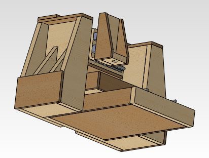

Post napisał: pablo0187 » 23 mar 2014, 21:19
No właśnie mieszkam w bloku... ;/ Chyba będę musiał jeszcze zastanowić się nad konstrukcją bramy bo słabo to wygląda. Pole robocze niewielkie, a konstrukcja ogromna. Od razu nasuwa się myśl czy nie jest przewymiarowana? Może by tak spróbować w MES-ie policzyć? tylko pytanie jakimi siłami obciążyć układ i jakie wartości tych sił przyjąć?
