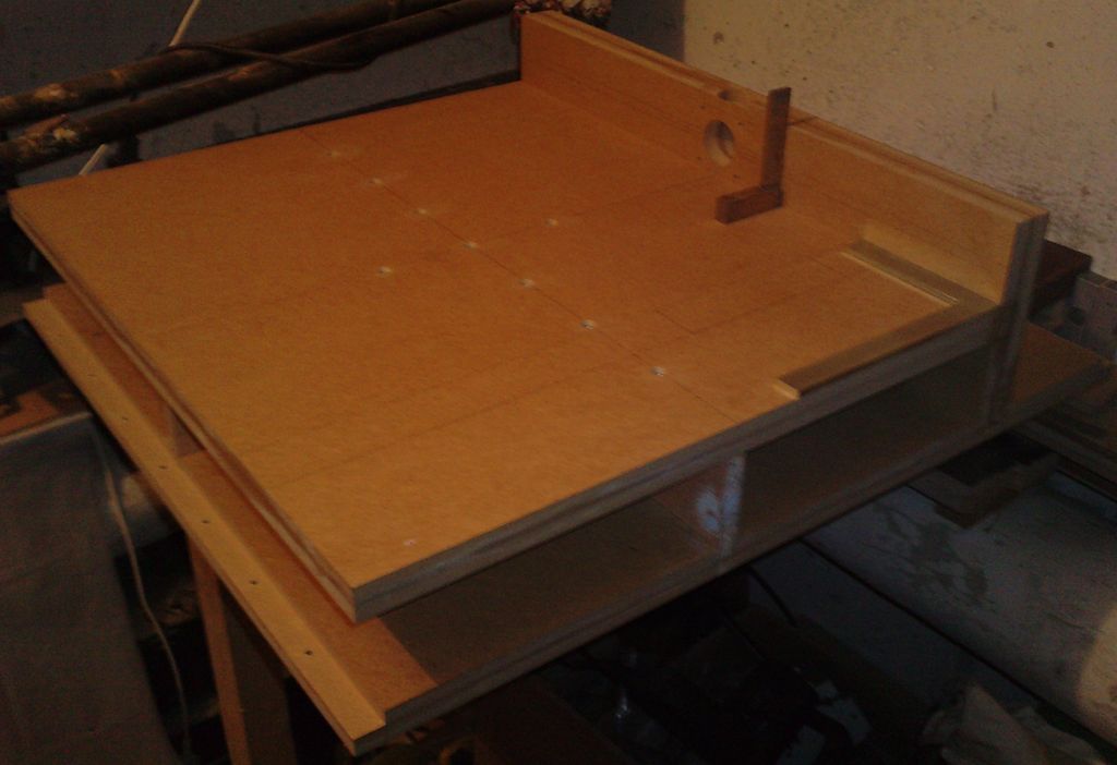

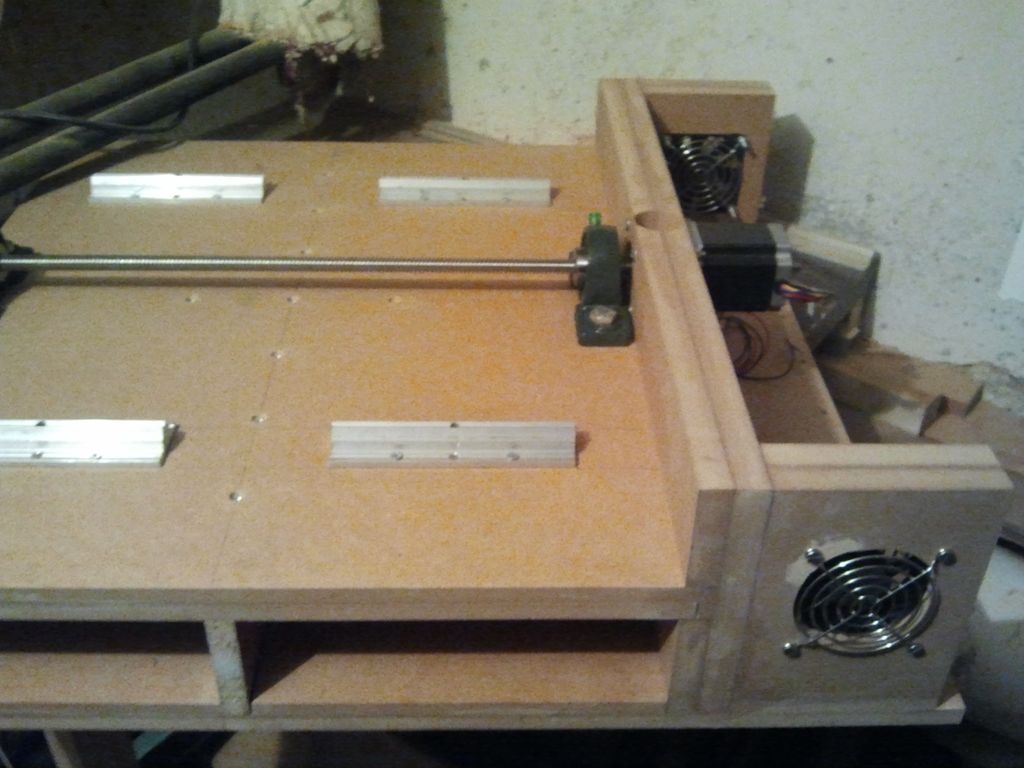

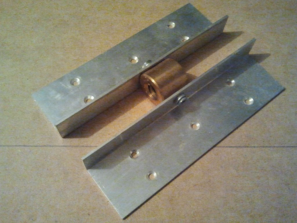

Ciąg dalszy mozolnych prac stolarskich...
Narazie to tylko przymiarki, czeka mnie jeszcze wiercenie otworów pod konfirmaty oraz wykonanie żebrowania wewnętrznego.
simatik - po wykonaniu kompletnego korpusu całość będzie pomalowana kilkoma warstwami farby.

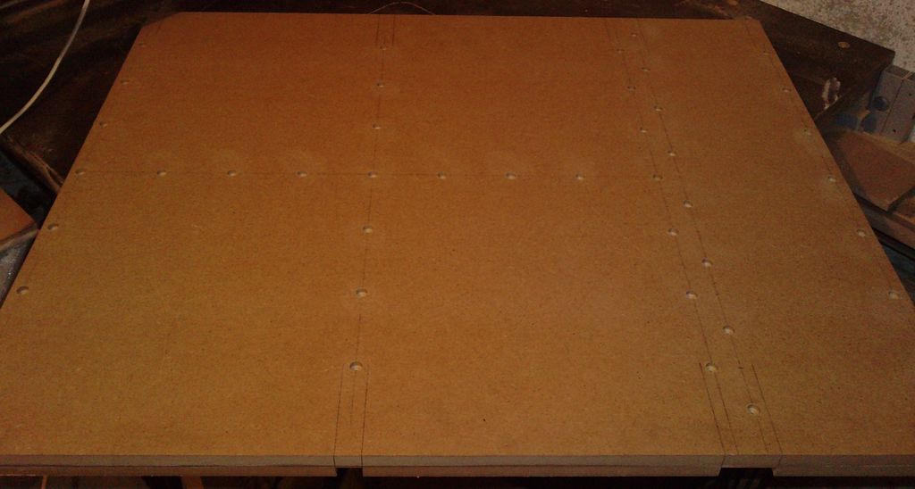

[ Dodano: 2012-03-06, 09:45 ]

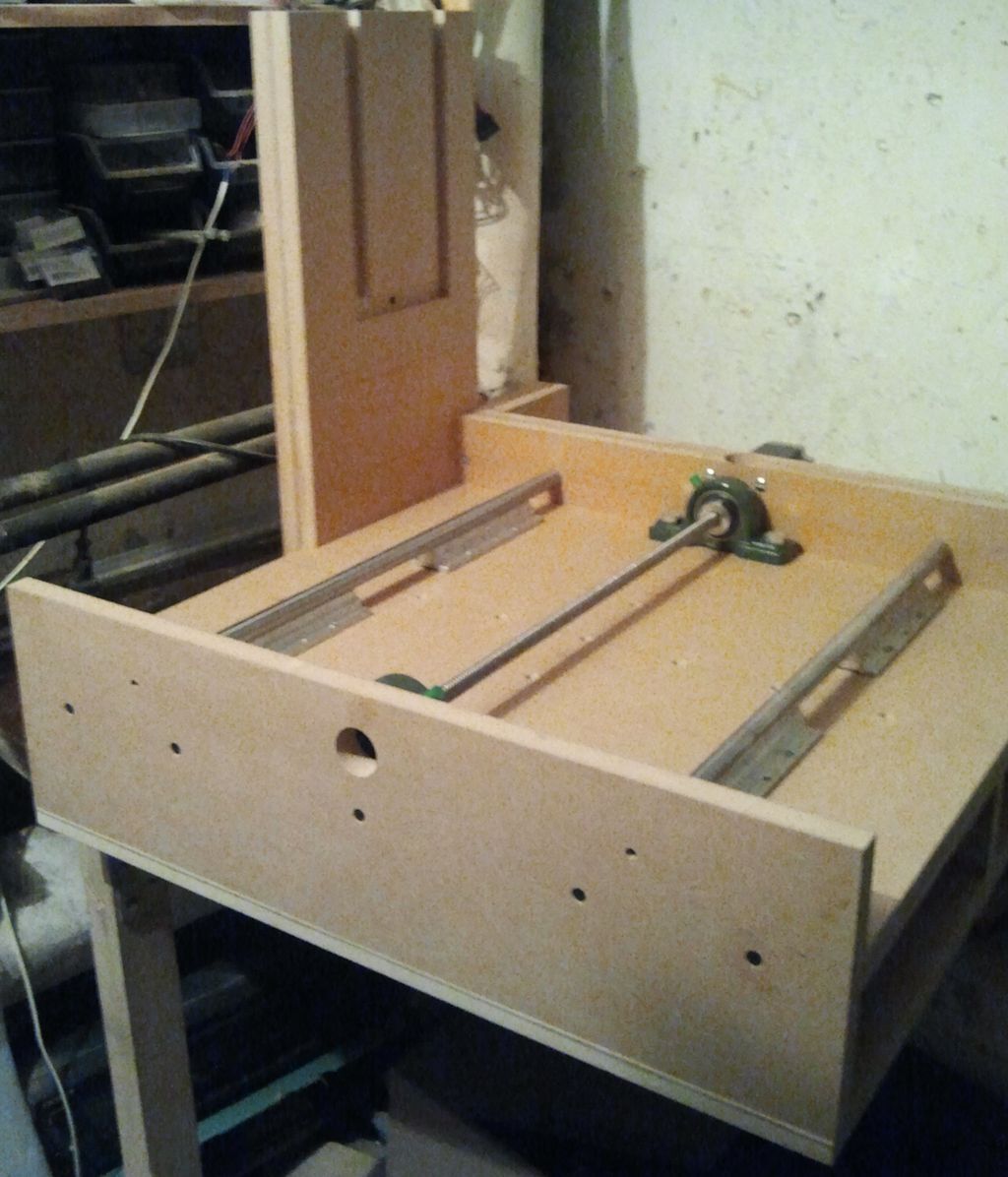

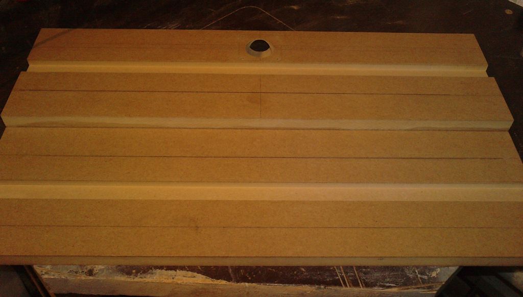

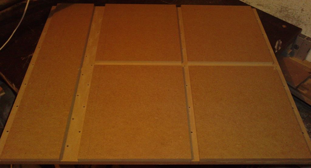

Ciąg dalszy dłubania w MDF - podstawa nareszcie skończona i powiercona...
cdn.

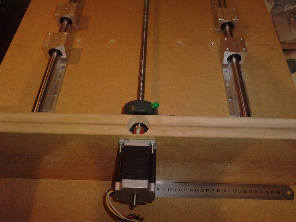

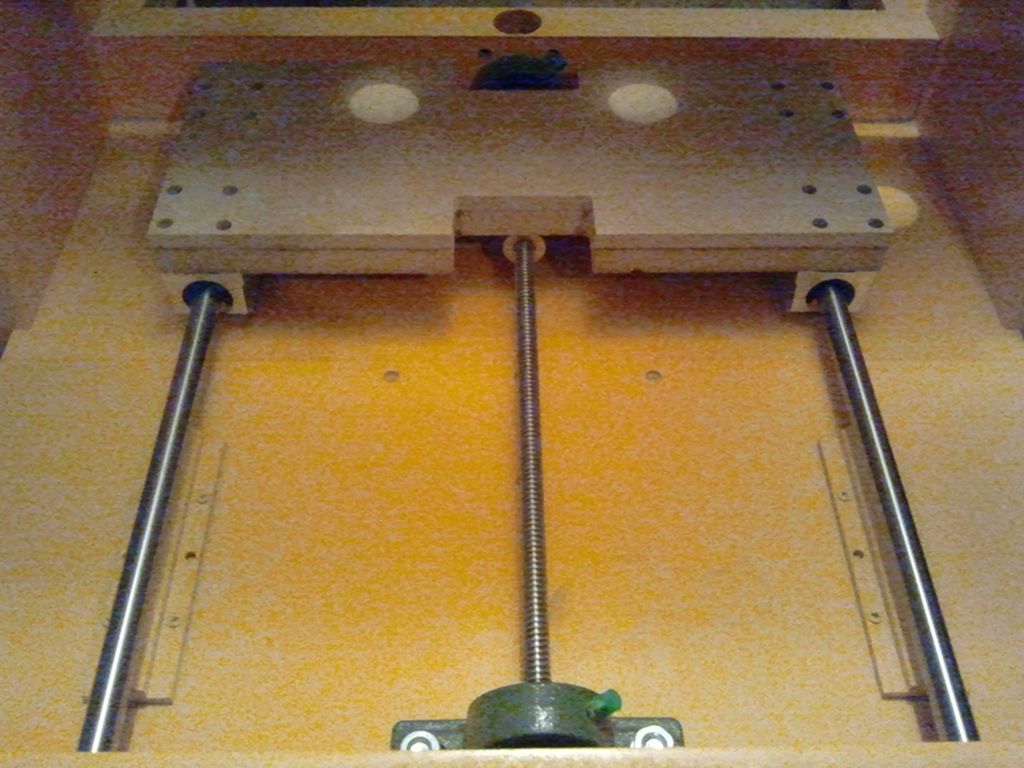

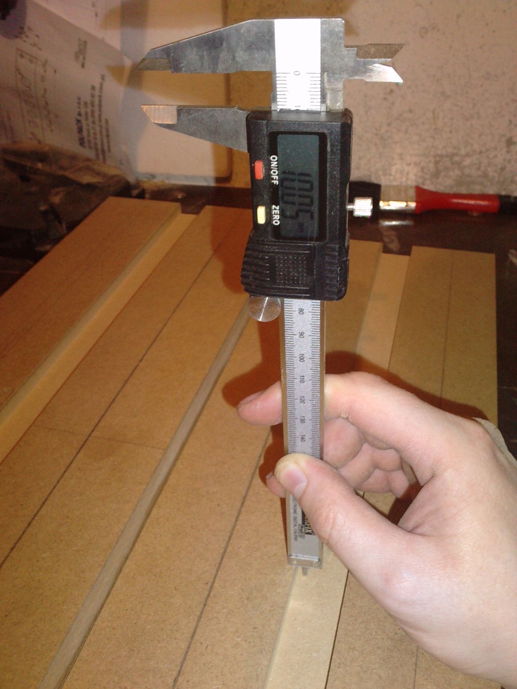

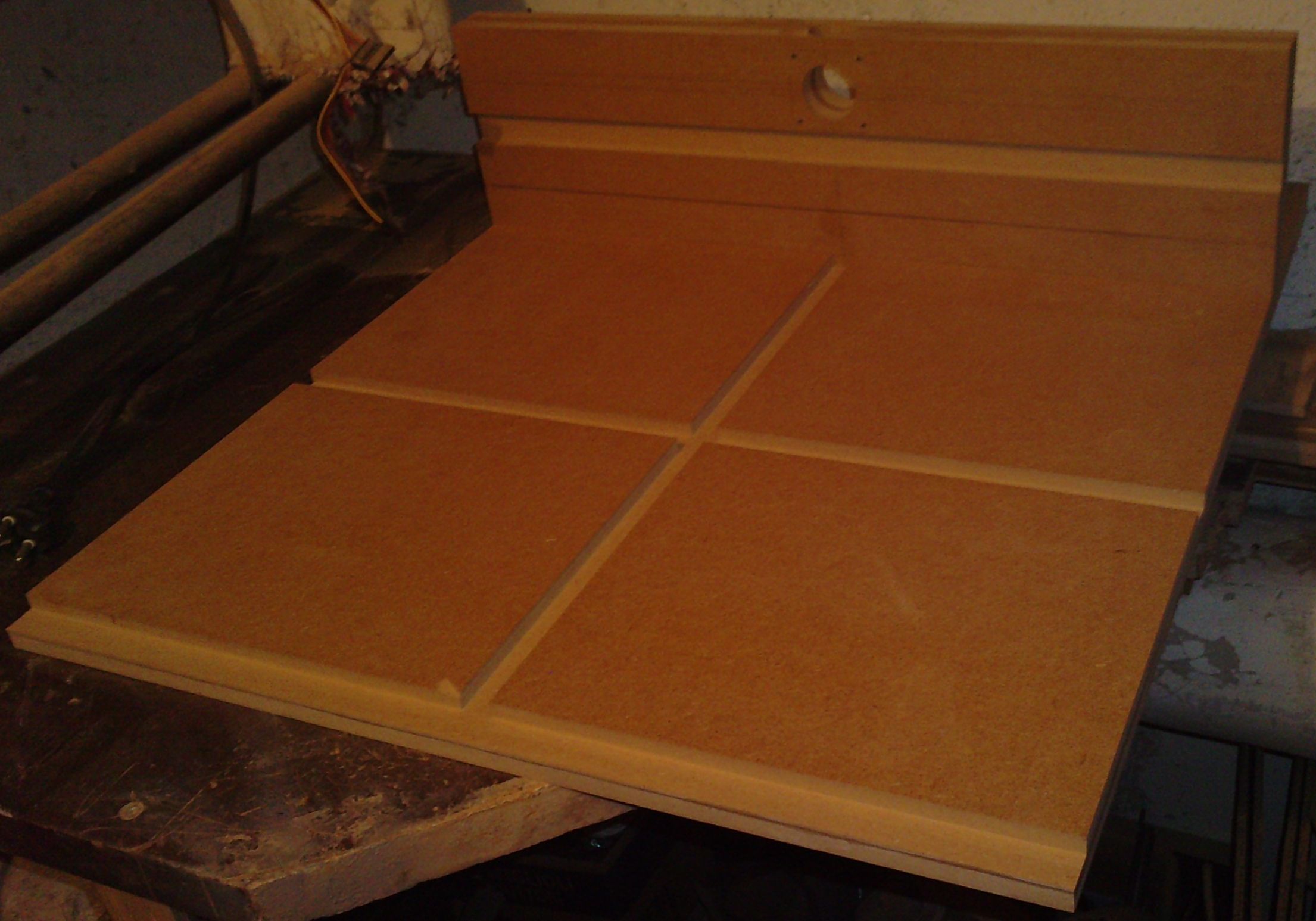

[ Dodano: 2012-03-19, 08:34 ]

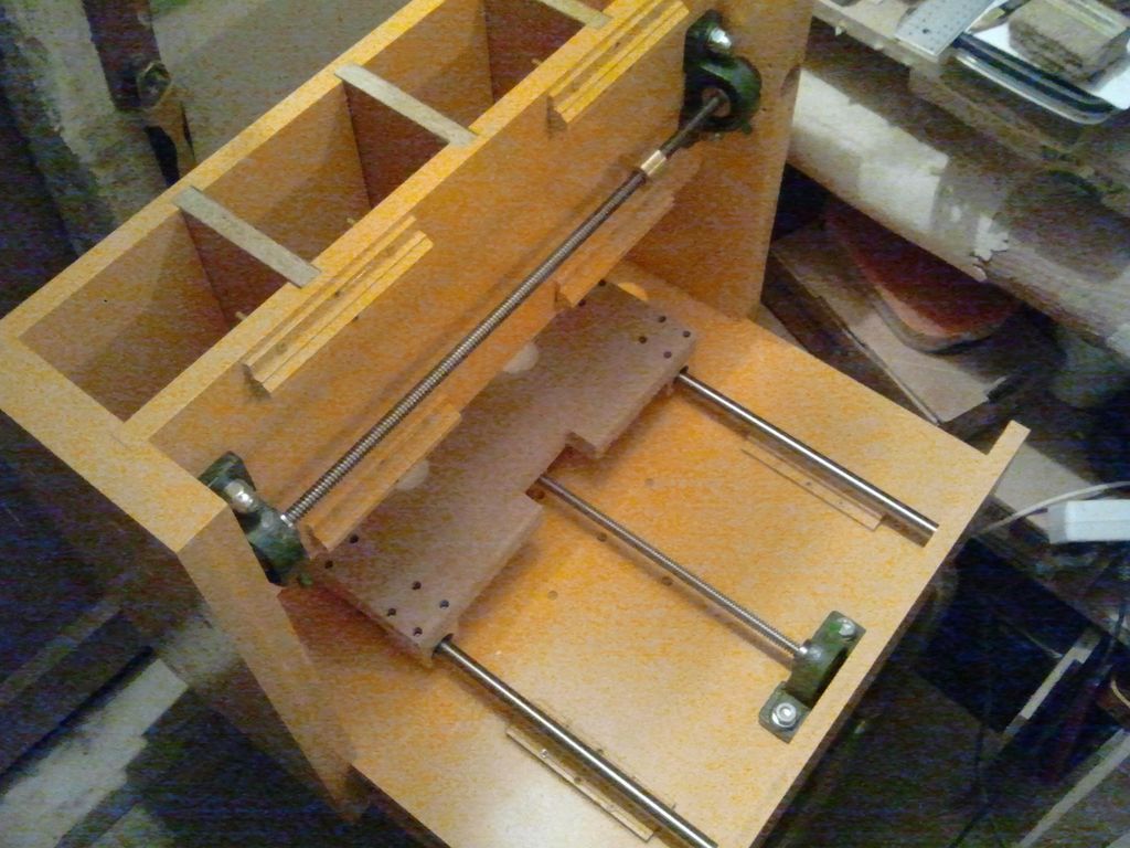

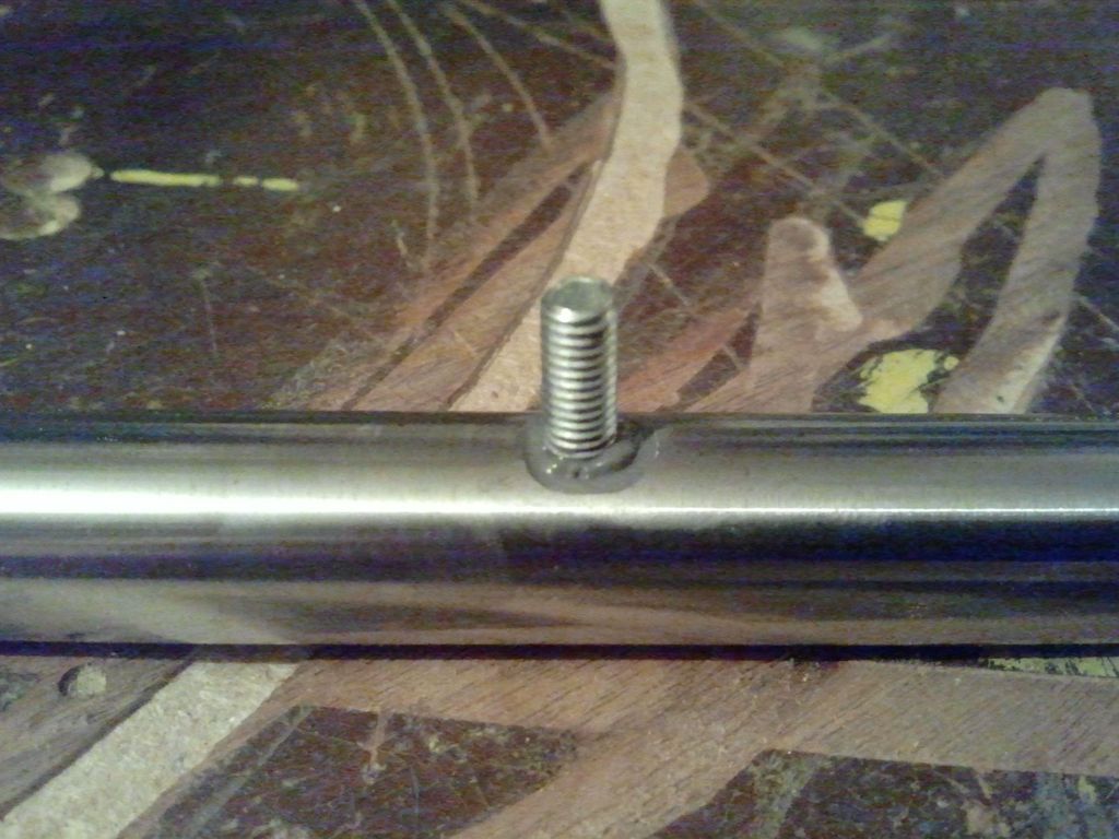

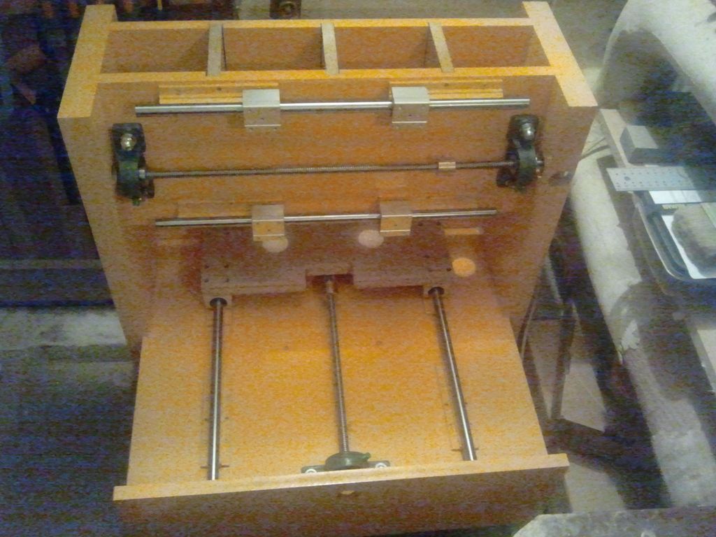

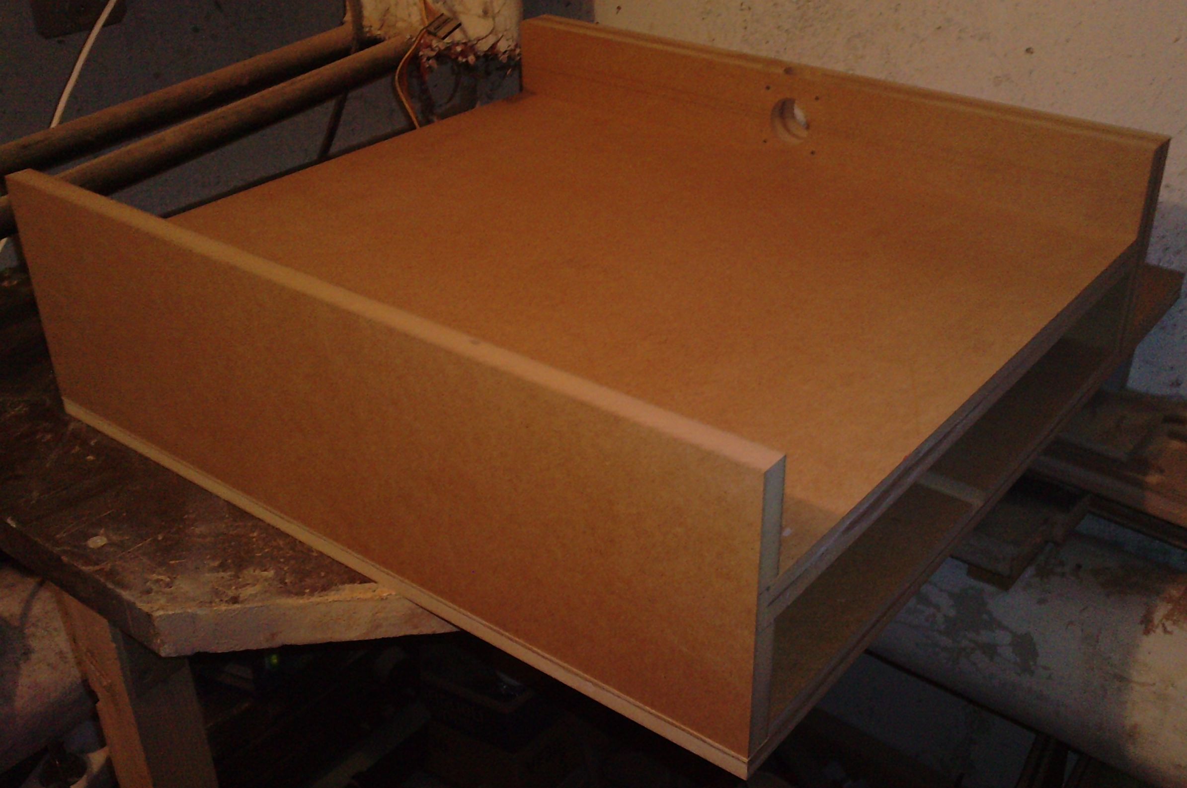

Prac ciąg dalszy, powoli brnę do przodu...

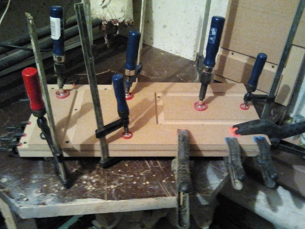

Bardzo dużo czasu zajęło mi dopasowywanie pozornie bardzo precyzyjnie dociętych fragmentów konstrukcji, szczególnie tych które musiałem kleić z dwóch kawałków (zakup płyt MDF o grubości większej od 19 mm w jakimkolwiek markecie jest w moich okolicach nieosiąglany...).
Po tej długiej walce udało mi się spasować wszystko tak jak chciałem...

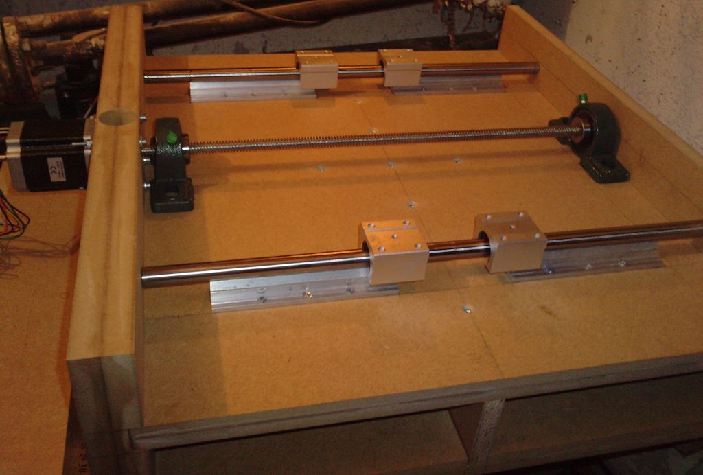

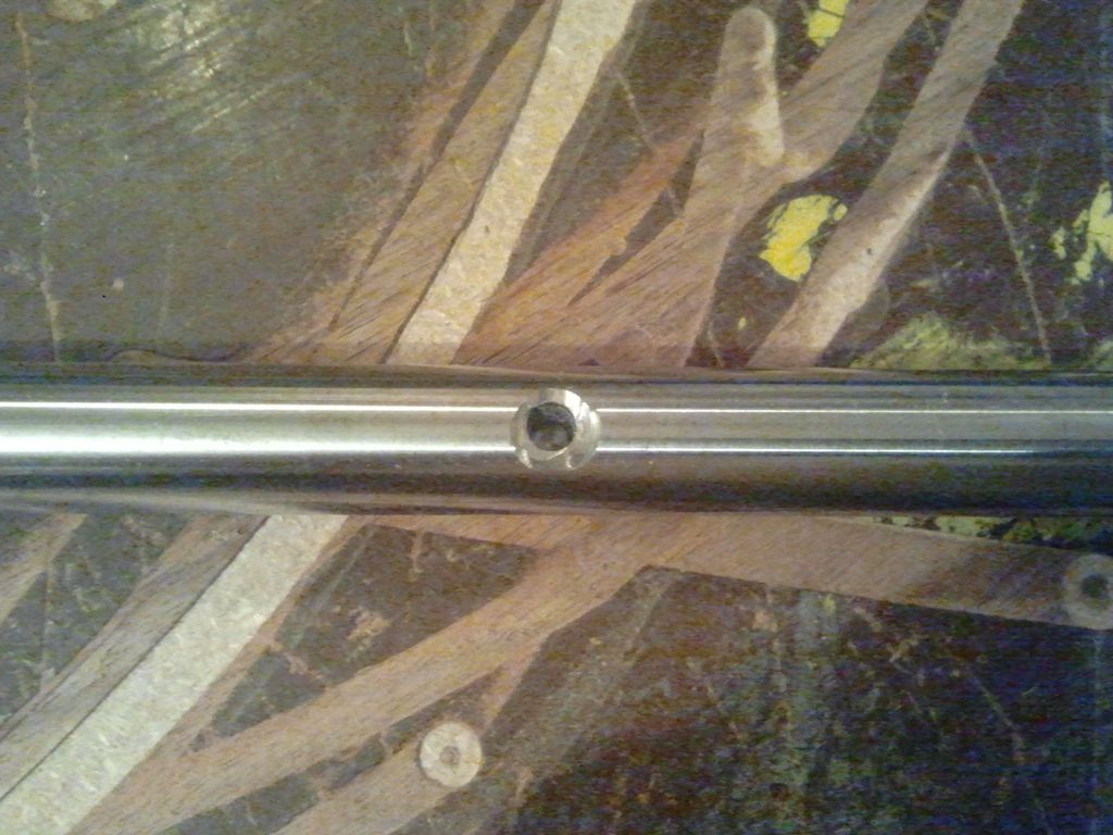

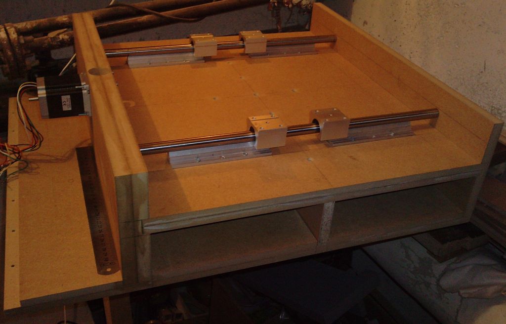

Następnie zabrałem się za cięcie prowadnic i pasowanie ich do podstawy.

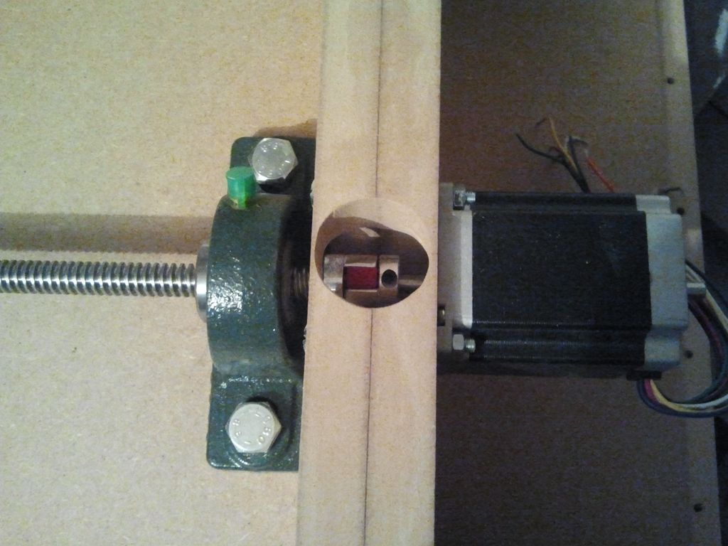

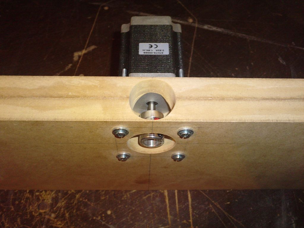

Na koniec, mała przymiarka śruby, łożysk i sprzęgła.
cdn...
