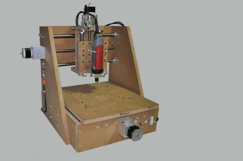

Zgodnie z zapowiedzią, umieściłem w mojej galerii kilka fotek mojej maszyny.
Tutaj zajawka:
Wałki niepodparte (20mm) u mnie zdają egzamin, przy założeniu, że frezuje jak na razie plexi i graweruje PCB.
Co do dokładności: nie do końca wiem jak intepretować wyniki, które osiągam.
Zaprojektowałem powiedzmy panel z wieloma otworami pod przyciski klawiatury.
Otwory są prostokątne, wg. projektu 15x10mm. Maszynka wycina je tak: 14,9x9,9mm, przy marginesie otrzymanych wymiarów 0,05mm.
I teraz nie wiem skąd sie bierze ten początkowy błąd 0,1mm, skoro potem maszynka trzyma wymiary każdego z wyciętych otworów.

Może podział kroku na sterowniku jest taki, że Ci obcina te 0,1mm, albo masz frez o niedokładności 0.1mm. Ja bym obstawiał to drugie. Przy frezowaniu czegokolwiek trzeba brać dokładność narzędzi + maszyny.

A czy sterowniki i silniki coś już robiły po włączeniu a przed wycinaniem pierwszego otworu. Bo czasem jest tak, że silnik jest w jakiejś "dziwnej" fazie na początku i po włączeniu zasilania dopiero "wskakują" na właściwą pozycję. Po drugie - niektóre sterowniki włączają zasilanie silnika dopiero po pierwszym sygnale STEP.

Podział kroku jest raczej dobry: 400 kroków, silnik 1.8 deg/step, sterownik 1/2 kroku.
Mam śruby trapezowe (16x4), steruje Machem, frez (węglik) początkowo 3mm, a potem 1mm, żeby wybrać zaokrąglenia w rogach otworów prostokątnych.
Jakie testy mógłbym przeprowadzić, żeby potwierdzić albo wykluczyć dana opcję?

Testy? Hmm... najprościej chyba po prostu ruszyć każdą osią na pusto o milimetr w jedną a potem w drugą stronę przed rozpoczęciem frezowania.
A ustawianie pozycji 'zero', które pewnie jak każdy wykonuję zawsze, nie jest takim pustym przejazdem?

Niedawno czytalem o dziwnie frezujacej maszynce bez mikrokroku. Ustawienie na 1/8 pomoglo.
O ile po ustawieniu tego zera nie ma żadnego resetu ani wyłączania sterowników, to jest - pod warunkiem, że wszystkie osie się ruszą.
