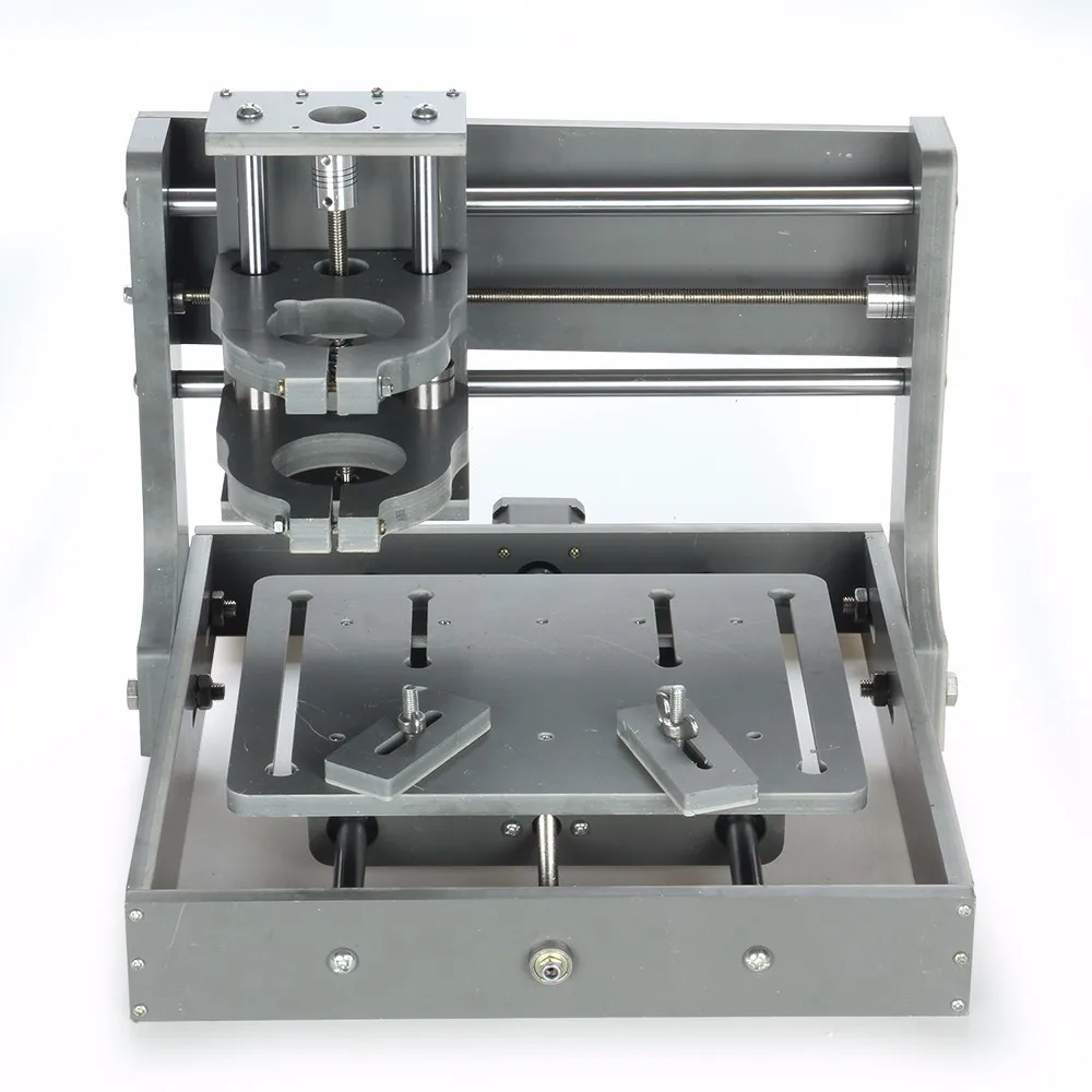

Proszę o poradę w sprawie budowy małej maszynki oraz nakierowanie na odpowiedni projekt lub wskazanie kilku projektów na których warto się wzorować przy konstrukcji maszyny do PCB o polu około wymiarów A5, 20cm x 15cm.
Witam, szukam porad lub jakiejś gotowej konstrukcji godnej powielenia najlepiej ze sklejki. Bardzo spodobała mnie się frezarka u chińczyków którą można kupić za około 200-250 USD.
"CNC 1610" i jej bliźniak "CNC 2418",...
... czy podobna "CNC2020".
Początkowo myślałem, by ramę zrobić z profili aluminiowych 20x20 (rura kwadrat), jednak pewnie sobie nie poradzę z ich dokładnym powierceniem i usztywnieniem (chyba, że znajdę kogoś kto mi z tym pomoże). Zastanawiam się jeszcze nad wykorzystaniem aluminiowych profili montażowych, o ile znajdę takie które nie zabijają ceną.
Stąd pomysł na przynajmniej w mojej głowie łatwiejszą w konstrukcji ramę ze sklejki, której elementy pewnie będę mógł zamówić pocięte w Castoramie, którą później będę mógł zamienić aluminiowym odpowiednikiem w przyszłości. W razie klapy, będę mieć opał :)
Wstępne założenie:
Ruchomy stół i stała brama. Pole robocze rozmiaru +/-A5.
U skośnookich znalazłem zestaw napęd + śruba za 26 USD na jedną oś 30cm.
Wałek 8mm, łożyska liniowe, podpory, śruba trapez 8mm z nakrętką, łożyskami i uchwytem nakrętki.
Niestety nie znam się na mechanice, elektronika i programowanie to moje dwa koniki, a maszyna ma pomóc w zabawach przy projektowaniu PCB :)
Czytam od kilku dni, jednak im więcej wiem tym więcej pytań. Nie chcę kompletnej fuszerki zrobić, a do PCB potrzeba trochę dokładności. :(
Bardzo chętnie posłucham bardziej doświadczonych w temacie budowy maszyn, może ktoś z Was zna jakiś projekt który warto wykorzystać. Widziałem ich setki w Google, ale nie jestem w stanie zdecydować które są dobre, a które to zabawy zakończone fiaskiem.

Chciałem żebyś poczytał tematy o frezowaniu PCB i frezarkach do PCB. Prawie każda osoba, która tak rozpoczynała swój temat raczej nie kończyła z frezarką.
Nikt Ci nie powie że taka a taka konstrukcja będzie spełniała Twoje wymagania, a każdy konstruktor będzie bronił swojego rozwiązania. A jeśli przeglądałeś internet to widziałeś ile jest różnych konstrukcji.
morozaw pisze:jakie prowadnice szufladowe wybrać do edukacyjnej CNC, czy lepsze są z Castoramy czy z Obi
to jest konkretne pytanie - nie pomogę Ci z akurat tym, bo uważam że lepiej kupić jakieś prowadnice używane niż szufladówki.
Jako ze nie miałeś styczności zbuduj coś prostego na początku, zeby nie wtopić kasy.
Jeżeli chcesz budować frezarkę do celów edukacyjnych w miarę sprawdzoną, to poszukaj frezarki kolegi oprawcafotografi, ta jest często polecana.

poszukaj na forum maszynki Kol. oprawcafotografii .
to konstrukcja sprawdzona przez niego.
ten zestaw z chin to tak 3/4 osi a nie oś.
no i raczej fi8 to kicha.
taka frezarka musi być dość sztywna - chodzi i frezy.
już prędzej z chin wrzeciono kup na tulejki er16 .
pzd.
