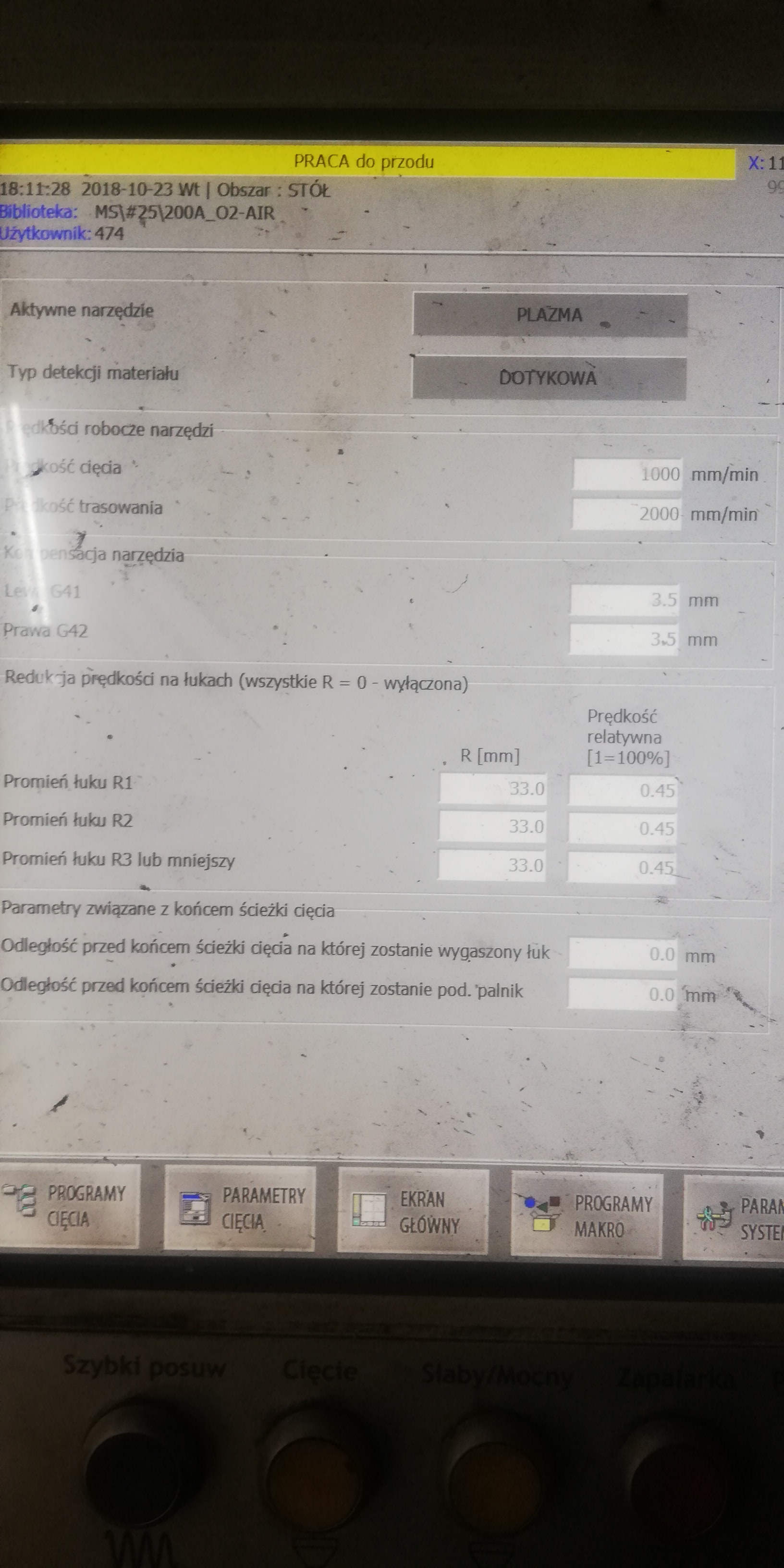

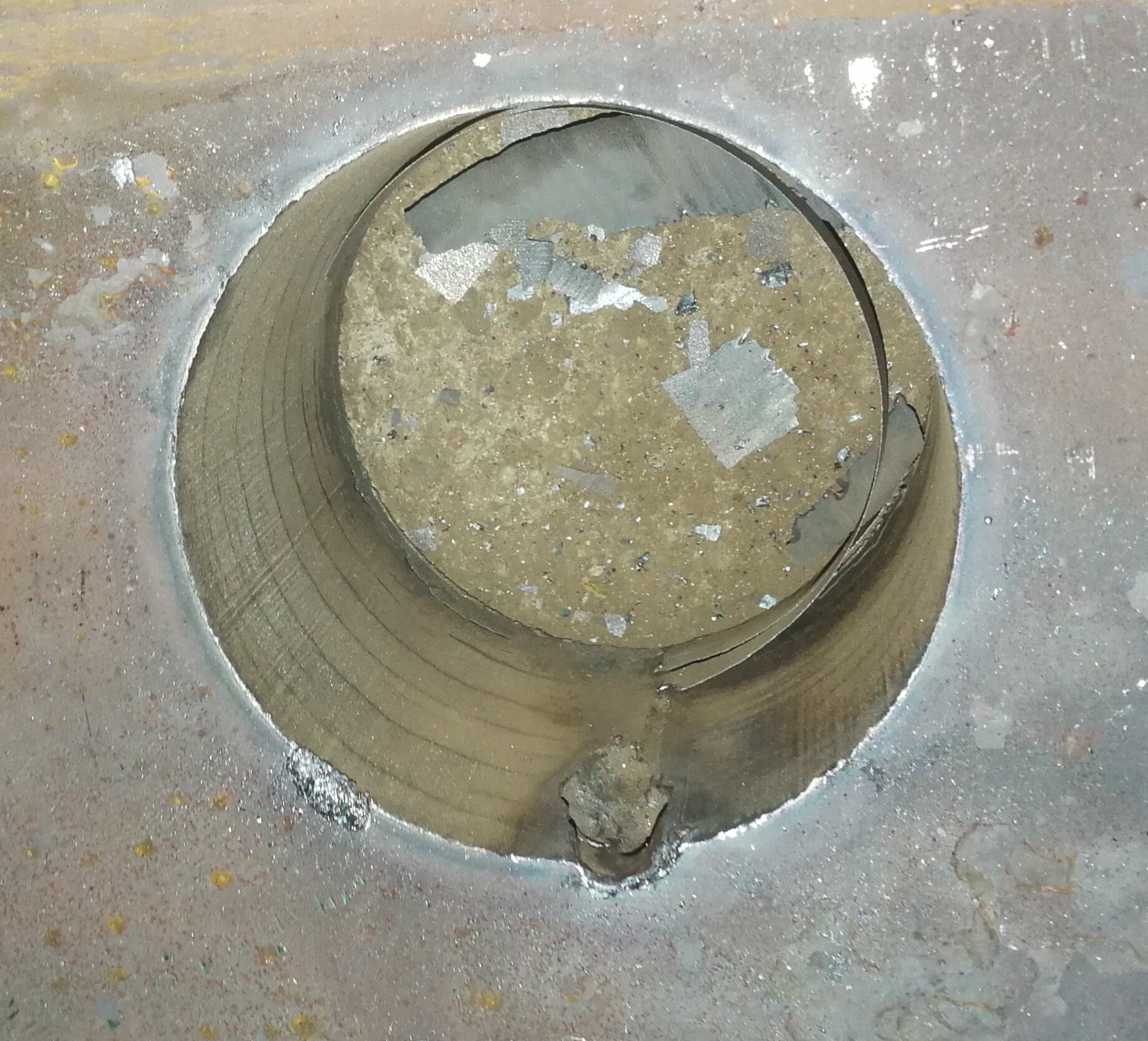

Otóż może pomoże mi ktoś i powie jak to ustawić aby otwory były znośne dla kontroli jakości
Wypalarka robi otwór 33 ale co do wyglądu to jest masakra Obrazek
Pomóżcie mi :(

Moze zwolnij maszyne procentowo i zadaj jej wejscia i wyjscia wpalenia ..

Masz parametry całkowicie źle wpisane. Robal ma rację żebyś to poustawiał, bo na zdjęciu wartości są chyba z kosmosu. Jakość otworu i tym samym procent spowolnienia zależy i tak od wielu czynników takich jak grubość blachy, materiał, wejścia i wyjścia i ich typ, wygaszenia przez kończeniem ścieżki... czy jesteś jakkolwiek przeszkolony?
Poproś szefa o szkolenie, za parę stówek, nie zbiednieje.

To jest tu wszystko ustawione na fabryczne ustawienia od nowości my tylko zmieniamy prędkość ewentualnie kompensacje i redukcje na łukach na 0.50 na wszystkich

Czyli producent - śmieszek wprowadził rozgraniczenie spowolnień dla różnych promieni R1, R2 i R3, dla jaj, żeby wartości fabryczne były takie same, po 33mm jak na Twoim zdjęciu sterownika? :)))
Szkolenie z takiej plazmy widziałem w Szczecinie, trwa 2 - max 3h.
