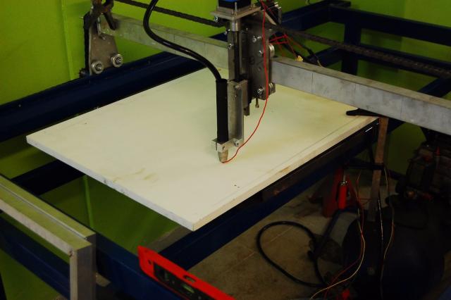

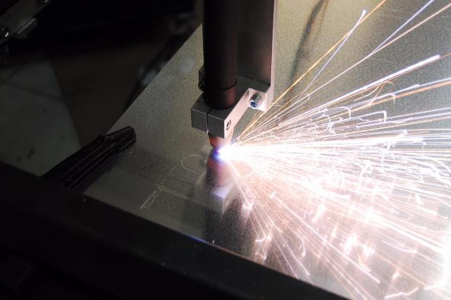

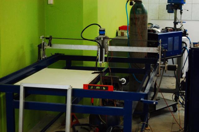

Witam, przedstawię moją pierwszą maszynkę nad którą sie borykam. Będzie to plazma o wymiarach 1600x1200. Oparta na TB6560(który już raz się spalił). Jako jednostka tnąca będzie zastosowana plazma cut40.
Kawałek bramy osi Y
Drobne detale napędu. Napęd przez łańcuch 3/8
Szafa na komputer wraz z sterownikiem oraz wieszak na LCD

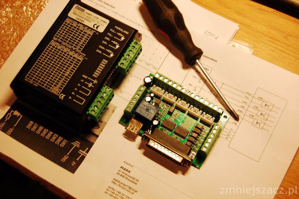

Post napisał: jackobkarczmarz » 27 mar 2017, 22:32
Witam, wreszcie był czas aby popracować nad plazmą.
Sterowanie to: 3x steronik M545
oraz płytka acehe ZC34600
Kupiłem thc 150 ( bez sd stara wersja)
Jak podłączyć to THC do tej płytki? istnieje taka
możliwość
