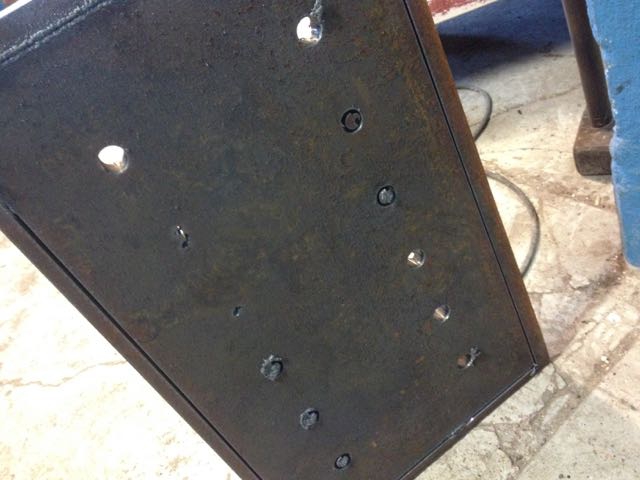

Blacha ok 500x 300 na niej 12 otworów. W projekcie 17,5mm.
Pierwsze koty za płoty.
Eckert Topaz 1500S.
HyperTherm Powermax1000.
W miarę świeży zestaw dysz.
Sprężarka, która w trybie ciągłym trzyma około 5 atmosfer.
Blacha 15mm.

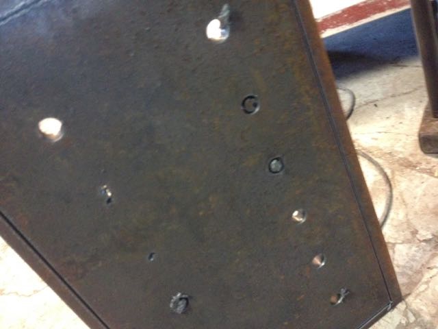

Otwory w miarę przebija przy prędkości 250mm/min. Przy wyższych prędkościach te środki z tych otworów nie wypadały, tylko się przyklejały.
Ukosy są w miarę duże. Klient powiedział, że jakość nie jest zadowalająca i nie ma tego jak poprawić wiertłem, bo wyjdą fasolki, a to za poważna konstrukcja.

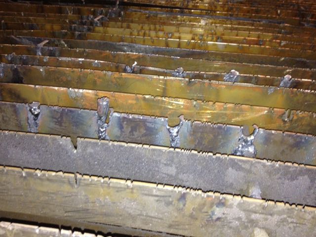

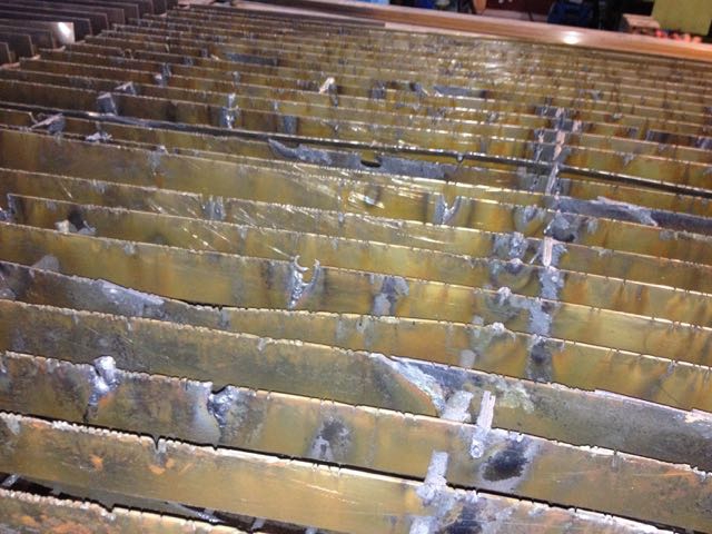

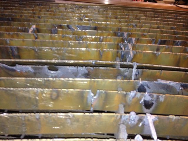

Dodatkowo ruszt wyszedł, jak Warszawa po II Wojnie Światowej.
Dużo gratu zostało przy ruszcie.
Jakie parametry dać na tym sterowaniu dla otworów, a jakie dla prostych, żeby to wyglądało, jak powinno?
Za wszelkie uwagi będę wdzięczny.

A jak jedziesz po prostej to ukos wychodzi na którą stronę?
U mnie (mam tylko małą ręczną) na prostej "ściągało" na lewo, nie pomagała regulacja prądu i przedmuchu(zmieniała się tylko wielkość przylepionego żużlu, w końcu doregulowałem w miarę optymalnie), ale po dłuższym dumaniu doszedłem do wniosku, że to chyba jakaś trudna do wychwycenia drobna niewspółosiowość części palnika. Więc przekręciłem samą dyszę w palniku tak by powstający "ukos" skierować w powstałą po paleniu szczelinę.
I teraz wychodzi zadziwiająco prosto(sam jestem zdziwiony :roll: ).
Po zmianie dyszy na nową najpierw robię próbę jak znosi, i ten myk powtarzam.
Oczywiście nie paliłem 15-tu milimetrów tylko jakieś 5-7mm, ale może u Ciebie też gdzieś tu pies pogrzebany?
Może spróbuj na jakim kawałku..
P.S. czy 5at na tak grubą blachę to ciut nie za mało (ja mam ok5,5-6at do 7mm)? Może podepnij równolegle pod wyście jeszcze jaką małą sprężarkę (pożyczoną dla próby)

Wymieniłem dysze na używane, ale jakoś inaczej i jest lepiej.
Wczoraj podczas cięcia wypalałem otwory i podczas ich robienia dość dużo żużlu odbijało do góry i brudziło dyszę. Dziś ciąłem tylko kontury bez małych kształtów i jest o wiele fajniej.
Jakieś są techniki na wchodzenie w małe otwory? W te wchodziłem 1/4 łuku o promieniu jakoś około 50-60% wypalanego otworu.

Zienek pisze:dość dużo żużlu odbijało do góry i brudziło dyszę
Bez pochylania przy wpalaniu to raczej normalne, ale z drugiej strony, do małych średnic otworów nie pochylisz...
A jeśli Ci odbija w palnik przy cięciu po prostej to może prędkość nie ta (wydmuch ma mieć coś tam 15-45° od pionu)

Małe otwory pal bez THC. Przebicia w tej sytuacji z wysoka ok. 6mm z dużym opóźnieniem. Jeszcze inne rozwiązanie- przebicie po okręgu. Palnik zatacza małe kółeczka aż się przebije ...jeżeli masz taką funkcję albo program który ci to naniesie na rozkrój.

Minimalna średnica wykonanego otworu 2 (czasem 1,5)grubości blachy by przyzwoicie wychodziły- tak mnie uczono. Pmax jest słabym źródłem i nie spodziewaj się niewiadomo jakiej jakości po nim. Jest to agregat ręczny przystosowany do pracy maszynowej.Przy cieciu raczej odpusc sobie małe otwory jeśli mają być jakosciowe.
