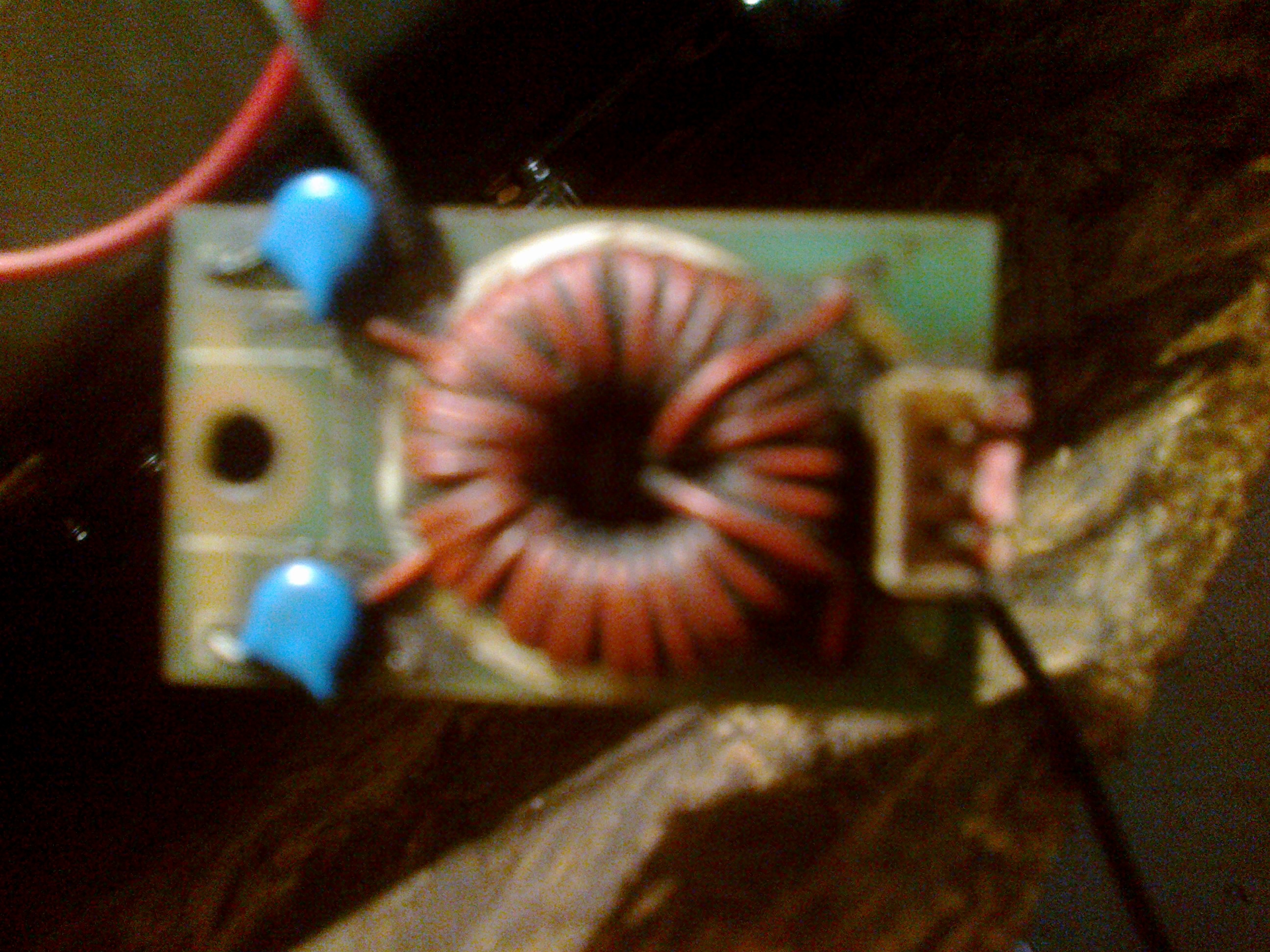

Witam. Potrzebuję pomocy w identyfikacji płytki, do której przylutowane były przewody z szafy ze sterownikami. Używam przecinarki plazmowej Sherman profi cut 120. Problem polega na tym, że plazma w ogóle nie reaguje na polecenia z programu Mach3 tak jakby wcale nie dostawała żadnych sygnałów więc ta płytka prawdopodobnie się przepaliła. Jest to pewnie banalna sprawa jednak jestem dopiero początkującym operatorem i potrzebuję znać nazwę tego podzespołu żeby zamówić nowy. Z góry dzięki za pomoc.

2 warystory i transformator
