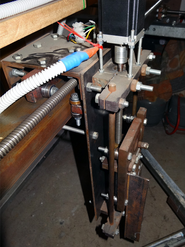

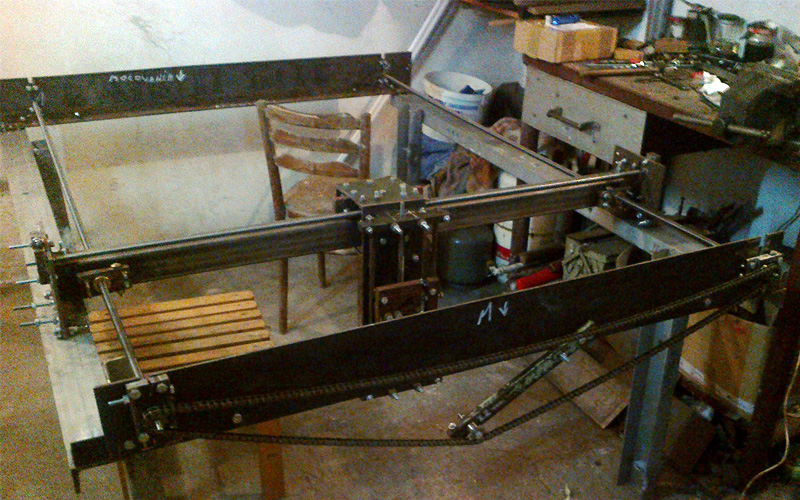

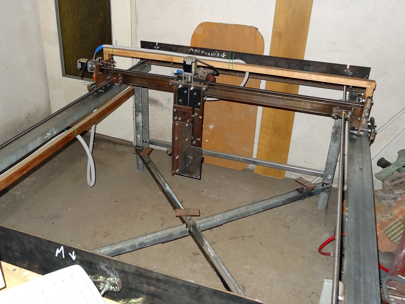

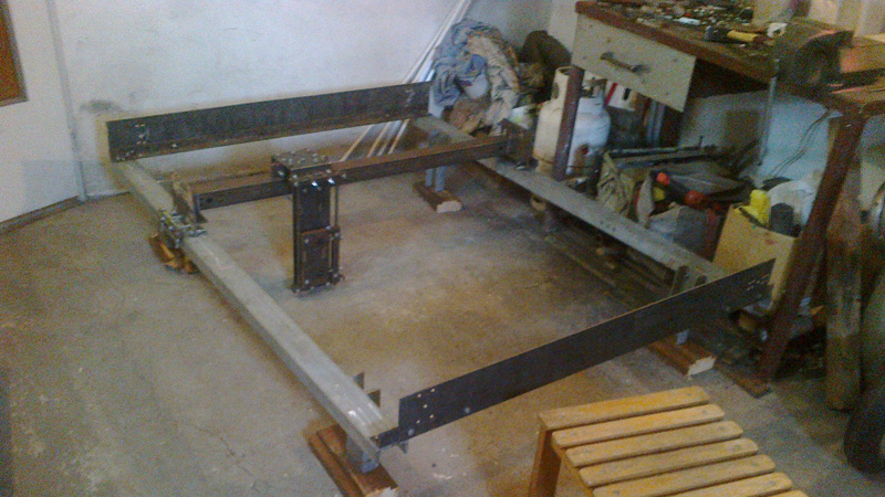

Forum przeglądam od około roku i jakiś czas temu powstał w mojej głowie plan budowy przecinarki plazmowej, przy czym całość musiała być tania i do wykonania z podstawowym warsztatem.
Projektu specjalnego nie stworzyłem, większość elementów brałem ze złomu.. można powiedzieć że był to rodzaj projektu dynamicznego :wink:
Pole robocze ustaliłem na 150x100cm, uznałem że mniejsze to mało na plazmę, a przy większym miał bym duże problemy z realizacją projektu (i miejscem).

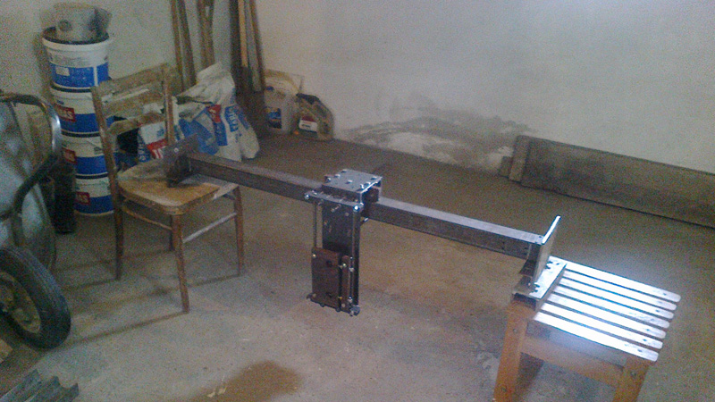

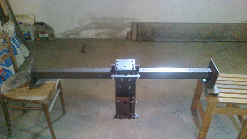

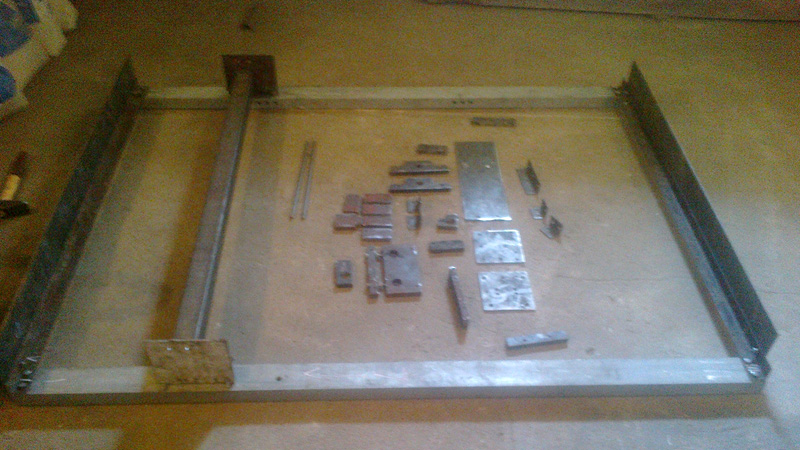

Tutaj kilka fotek z budowy (jakość niestety słaba, telefonem w ciemnej piwnicy)

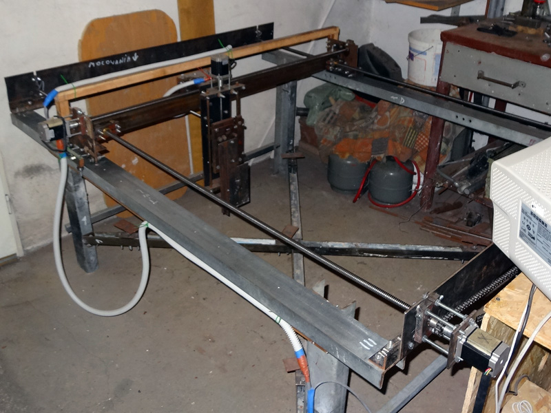

A tu prawie gotowy ploter (brak elementu głownego - plazmy, rusztu i kilku detali)
I filmik z działania (możecie chcieć ściszyć dźwięk, maszyna dużo piszczy)
[youtube][/youtube]
cięcie 1m/min, przejazdy 2m/min
Ogólne technikalia

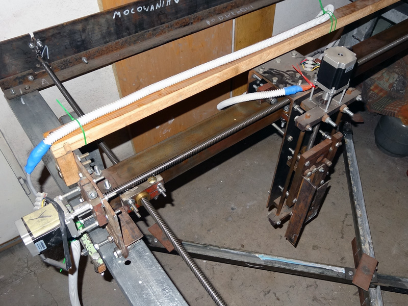

-konstrukcja skręcana
-pole robocze 100x150cm (około, dokładnie nie mierzyłem)
-silniki krokowe 2Nm
-sterownik od kolegi zelrp'a (polecam)

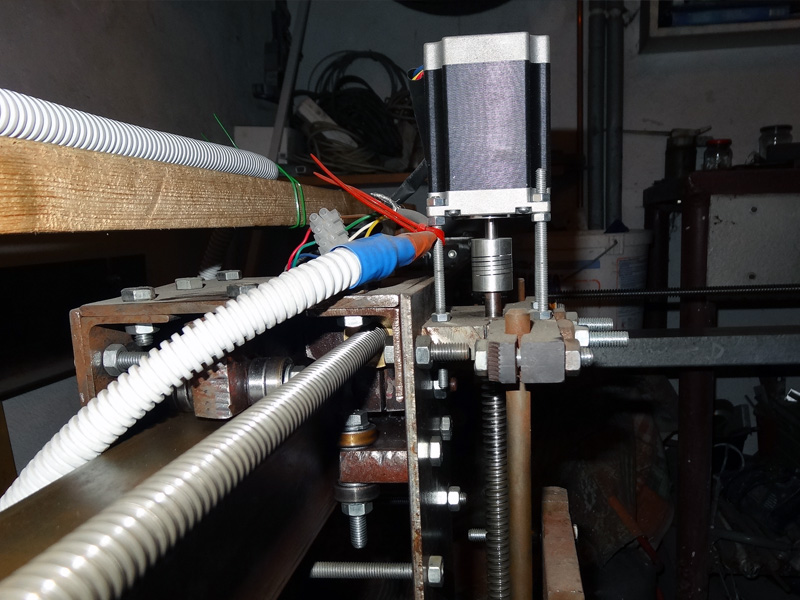

-śruby trapezowe 14x4 i pojedyncze nakrętki z brązu (i tutaj jest największy błąd jaki popełniłem, długie i cienkie śruby napędzające bramę potrafią wpadać w duże drgania)
-wszystko toczy się na chińskich łożyskach 8x22
-oprogramowanie LinuxCNC
Całość mnie wyniosła około 2500zł (komputer miałem i kilka elementów konstrukcyjnych w domu)
Prędkości maksymalne jakie wykręciłem to około 3,5m/min, ale już po przekroczeniu 2m/min w posuwie bramy robi się nieprzyjemnie przez wibracje śrub. Przy prędkościach wyższych niż 2m/min brama potrafi się też zaciąć na ostatnich 5cm jednego z końców pola roboczego. Dlatego przejazdy ustawiam na 2m/min. Prędkości nie są duże, ale mi w zupełności wytaczają, jestem nastawiony na cięcie grubszych blach 10-15mm. I tu pojawia się mój pierwszy problem, dobór przecinarki.
Do dyspozycji mam około 3500zł i chce ciąć blachy 15mm skutecznie (nie musi być szybko, ale plazma ma ciąć a nie się rozpadać). Wyboru dużego nie mam, sprzęt raczej Chiński :wink: (no chyba że używany) no i fajnie jak by miał zajarzenie bezstykowe. Sam zastanawiam się nad takim sprzętem
-Berkers CUT80 http://www.berkers.pl/oferta/przecinark ... we-2/cut80 ."Funkcja cięcia bezstykowego, łuk pilotujący" czy ktoś może mnie poinformować czy to oznacza zajarzenie bezstykowe też, czy tylko cięcie, czy może wystarczy zewrzeć dysze do masy i bedzie gitara? O palniku LG100 też nic nie znalazłem.
Ale jestem otwarty na propozycje osób bardziej doświadczonych w temacie, jestem również skłonny kupić jakiś używany sprzęt.
Planuje w przyszłości dokupić system THC (przy dłuższych cięciach konieczność, moje "prowadnice" idealnie proste nie są :wink:)
Mile widziane opinie i komentarze :smile:

U podstawy plotera są 2 ceowniki na krzyż, w ich rogach mam 4 płytki z dospawanymi nakrętkami M12 i 1 na środku (widać te elementy na zdjęciach 1 i 2 gotowego plotera), finalnie ploter ma mieć 5 nóg :wink: piąta noga będzie na środku, a za pomocą śrub M12 i przystawek (również widać te elementy na zdjęciach 1 i 2 gotowego plotera) będzie poziomowany stół/ruszt. Aktualnie stołu nie ma, ale myślałem nad takim patentem:
http://allegro.pl/kratownica-zgrzewana- ... 05536.html - dwie takie kratownice spięte kątownikami, odwrócone do góry nogami, tzn tymi pręcikami w dół i stół/ruszt będzie tylko leżeć na 5 podporach, bez mocowania i na to kładziemy blachę.
Jak bym położył blachę 15mm na całe pole robocze to waga stoły wyniesie ok. 200kg, w tym momencie (bez piątej nogi) na środku ceowników mogą stanąć 2 osoby, oczywiście ze sporym ugięciem (3 nie próbowałem :razz: ) ..z 5 nogą powinno wytrzymać.. :wink:
Jak tam będę kładł tą blachę to jeszcze nie mam pojęcia, może w 3 osoby da rade :wink:

mam również zdjęcia z frezowania (niestety słabej jakości):
ObrazekObrazek
ObrazekObrazek
I gotowy vicek, okładziny profilowałem ręcznie, wyfrezowałem kształt i wpusty na pręciki, wszystko trzyma się ładnie na wcisk, można je zdjąć i wcisnąć ponownie.
ObrazekObrazek
na 3 zdjęciu chyba najlepiej widać luzy i wiotkość z'etki, małe otwory są nierówne, ale uważam że nie jest źle, dla plazmy powinno wystarczyć.

Nie ma to jak własne doświadczenie, też bym teraz sporo pozmieniał :)
Jeszcze co do łańcucha, napotkałem inny problem, przy niskich prędkościach łańcuch sobie podskakuje, wpada w jakieś nieciekawe drgania, śruba bezpośrednio połączona z silnikiem chodzi płynnie, ale druga skokowo. Poprawiłem trochę ten stan dodając jeszcze jeden element napinający/tłumiący na górnej części łańcucha, po prostu kawał stali który swoją masą dociska łańcuch, zapobiega skakaniu (mało widać na fotkach bo komputer zasłania, troszkę widać na pierwszym filmiku)
