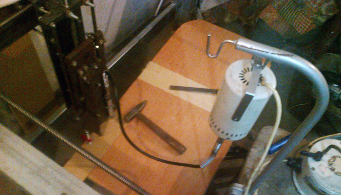

Tutaj kilka fotek z budowy (jakość niestety słaba, telefonem w ciemnej piwnicy)
A tu prawie gotowy ploter (brak elementu głownego - plazmy, rusztu i kilku detali)
