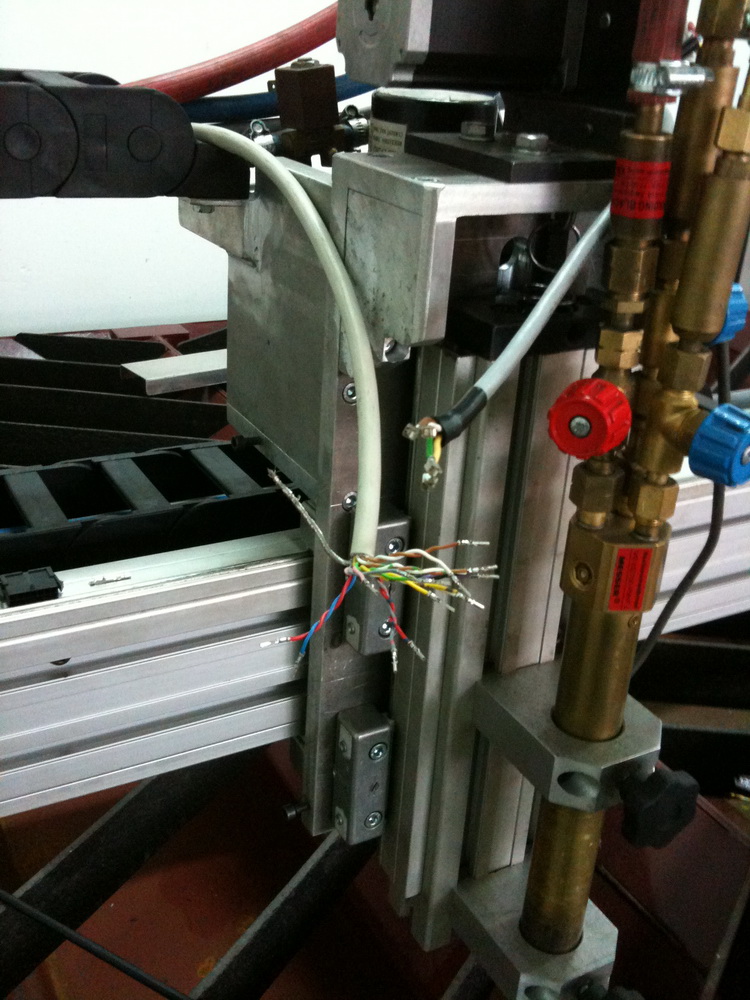

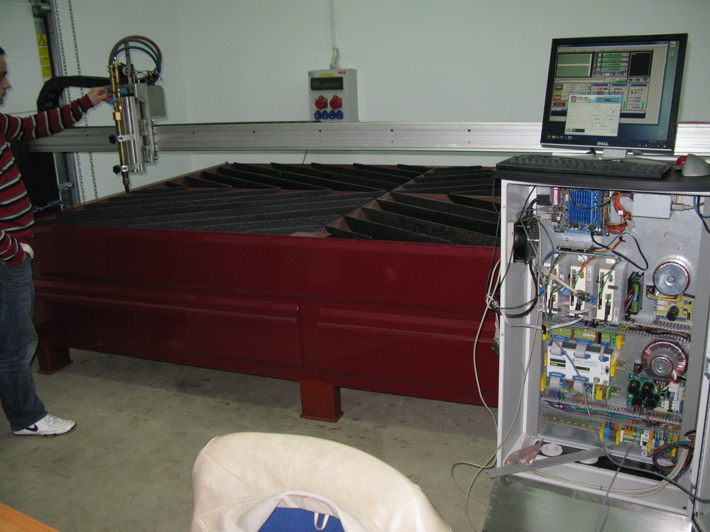

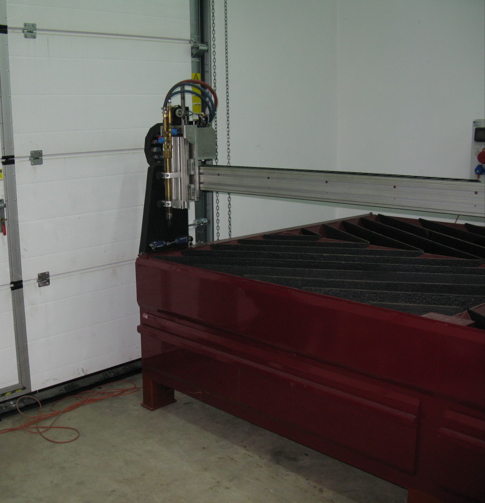

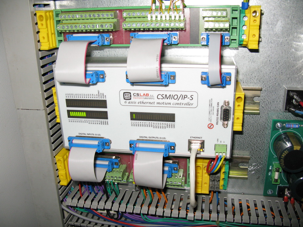

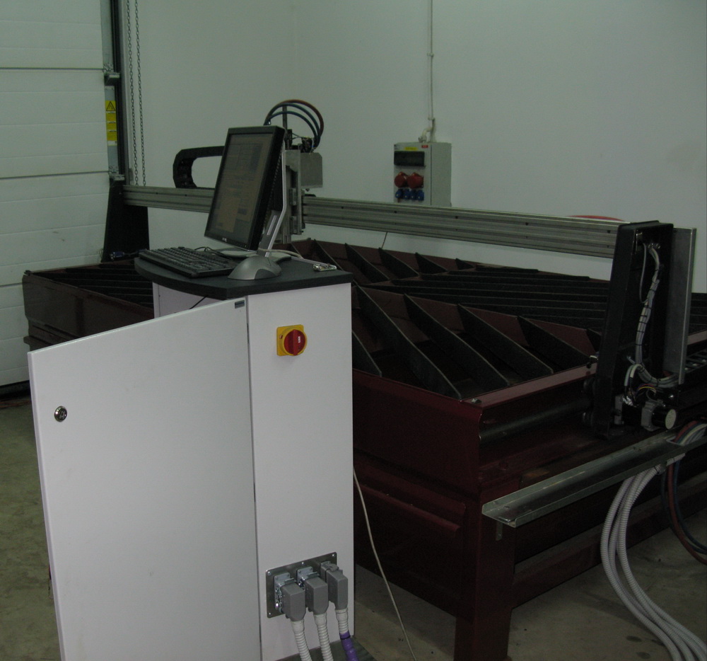

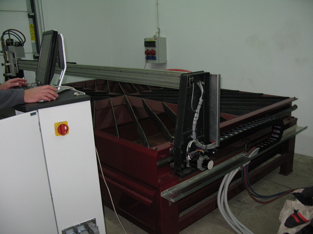

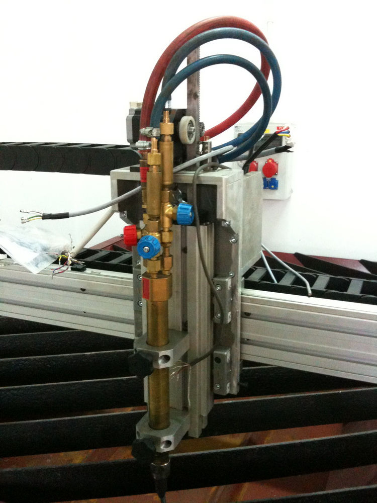

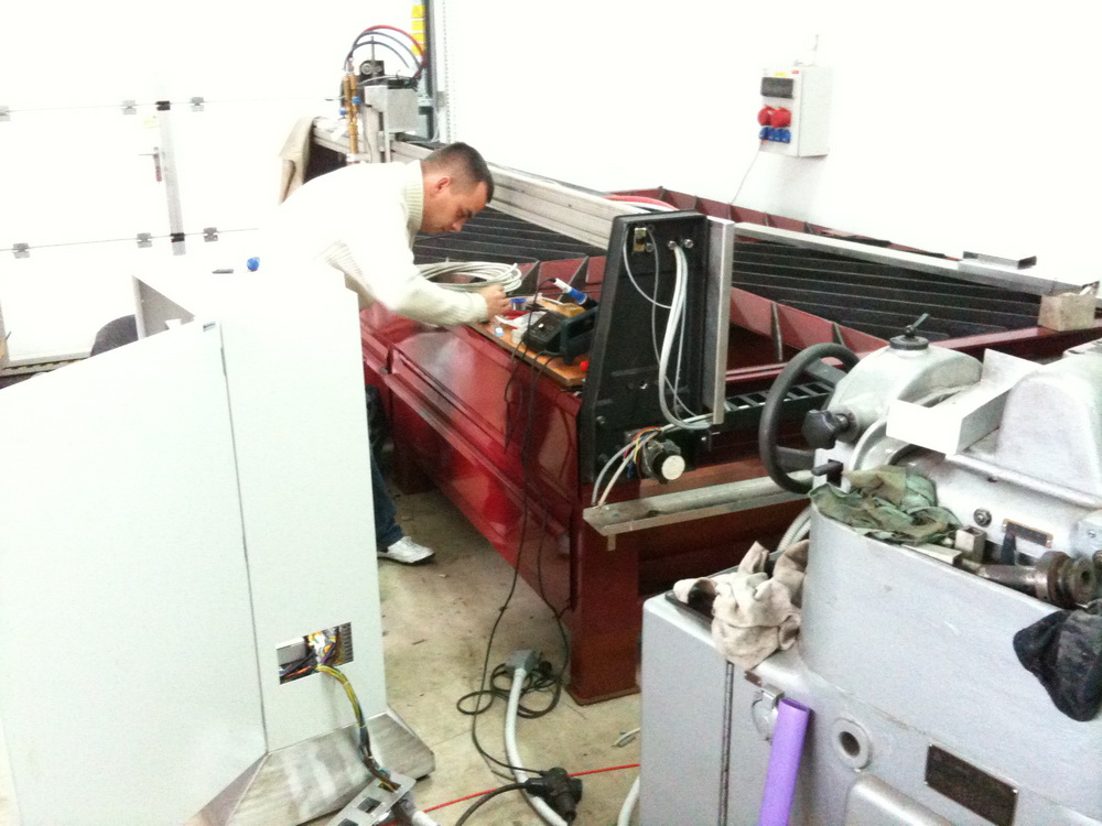

Podłączanie do sterowania Ethernet Motion Controller / IP + MACH3 CSMIO-IP-P po LAN-ie https://www.cnc.info.pl/topics12/ethern ... t19748.htm maszyny do ciecia gazem (z możliwością ciecia plazmą).

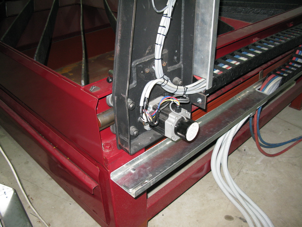

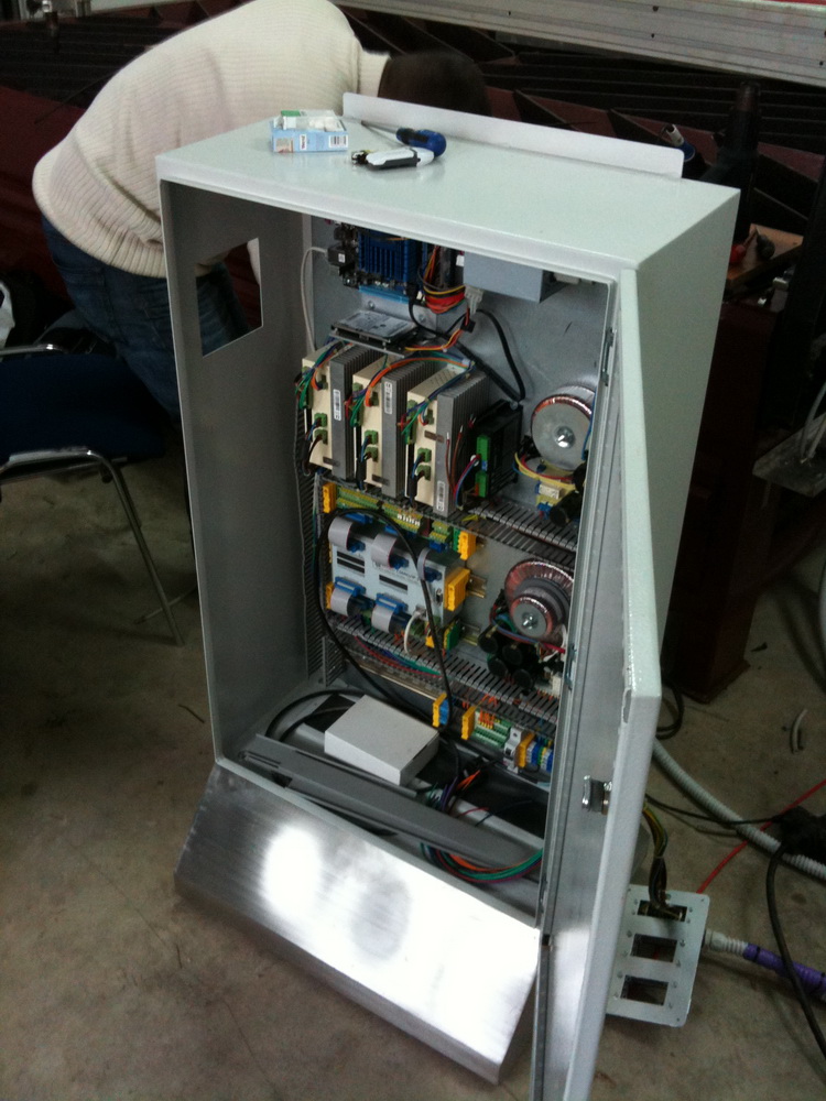

Maszyna pewnego pana z Bełchatowa nie znam jej parametrów (pozwolił na umieszczenie zdjęć). Z uwagi na zastosowanie dwóch serwo napędów w osi Y trzeba było dopisać obsługę osi zależnej w sterowaniu.
Była to pierwsza maszyna podłączana do cięcia gazem na takim sterowaniu i trzeba było uruchamiać specyficzne funkcję dla tego rodzaju maszyny. Z tej przyczyny chłopaki wybrali się osobiście aby pomóc w uruchomieniu całości.
Zaraz zamieszczę dodatkowo 3 filmy z pracy maszyny.

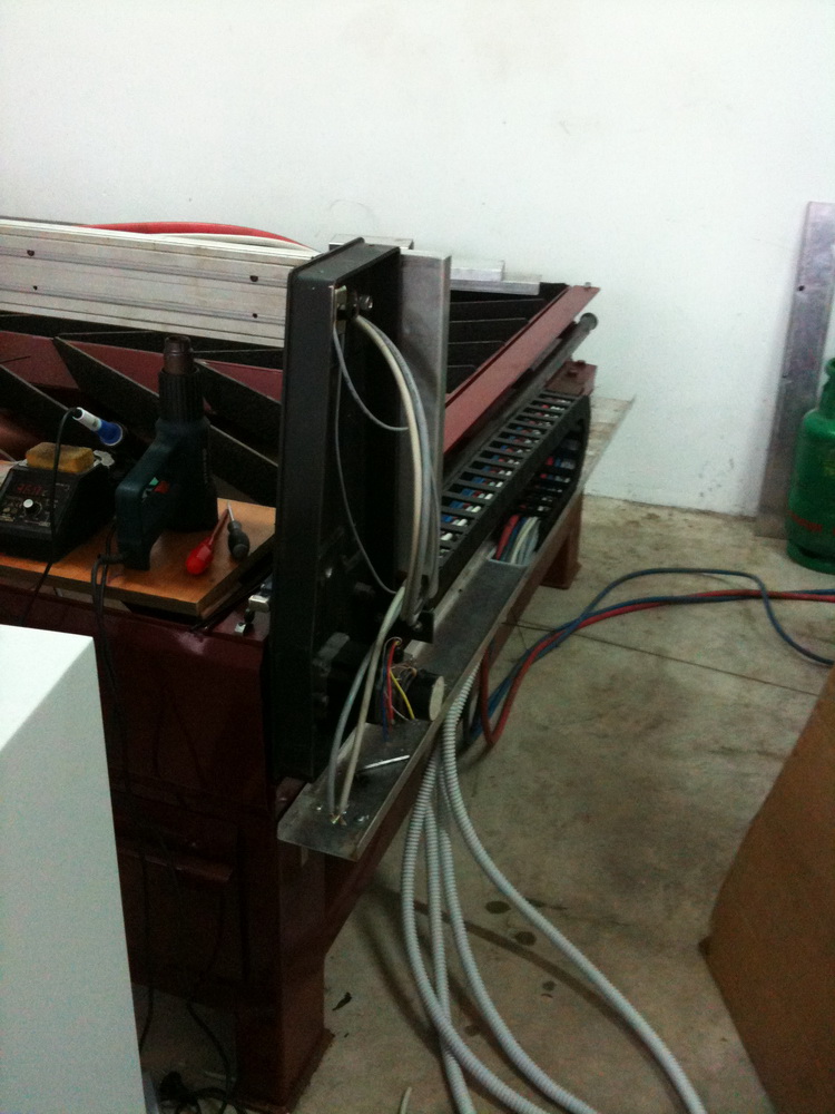

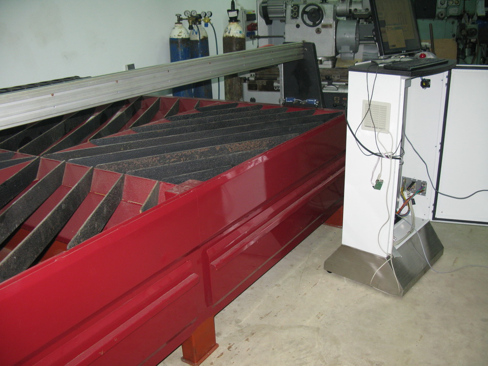

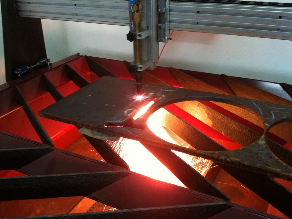

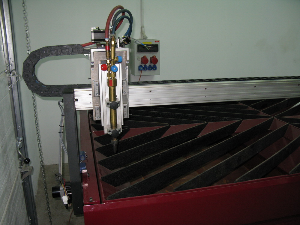

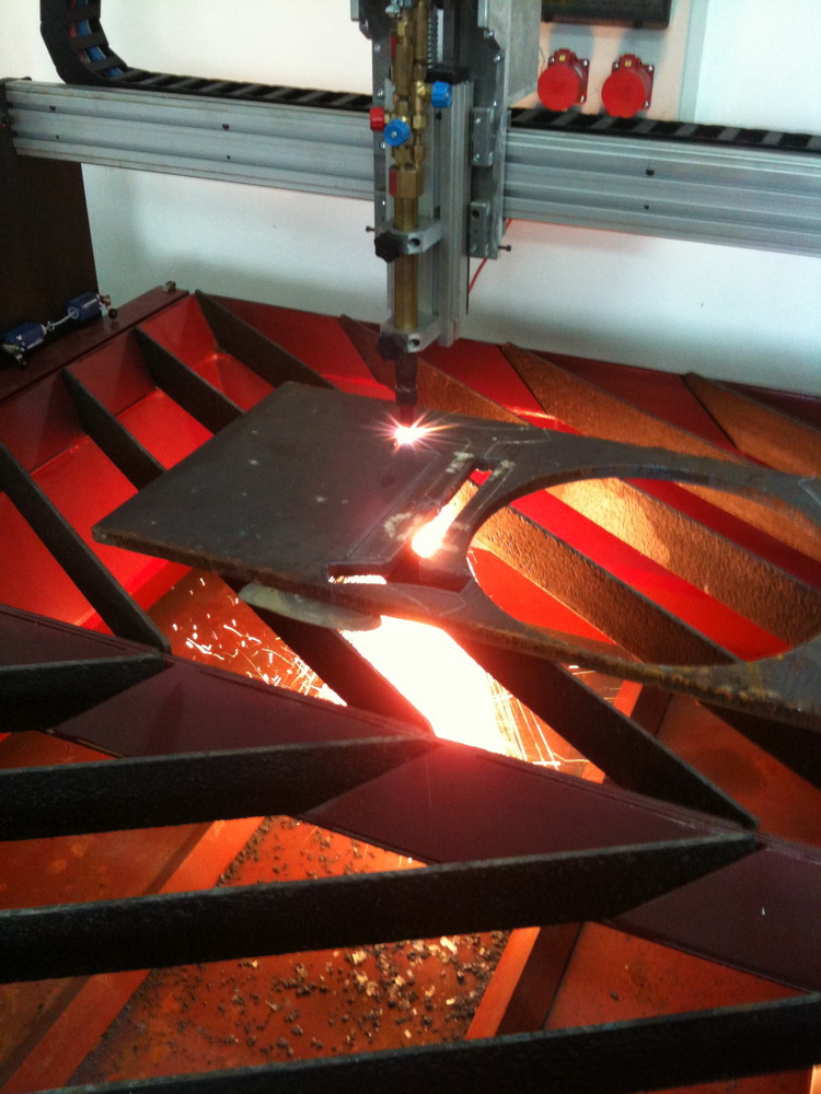

W mojej opinii , maszynka ciekawa ale ma jak na pierwszy rzut oka drobne wady.
1. stół materiałowy ... żebra maja mało miejsca do oddawania naprężeń. Teraz są te naprężenia małe ale jak się nazbiera szlaki do samej góry to co będzie się działa z żebrami i torowiskiem??
2. Wyłączniki krańcowe … nie lepiej jak by były schowane gdzieś a nie na wysokości stołu materiałowego ??
3. Brak zaworu rozprężania dla tlenu tnącego. Po mimo małej odległości zawór powinien być zainstalowany.
To takie moje spostrzeżenia … ale sama maszynka jest dość ciekawa.

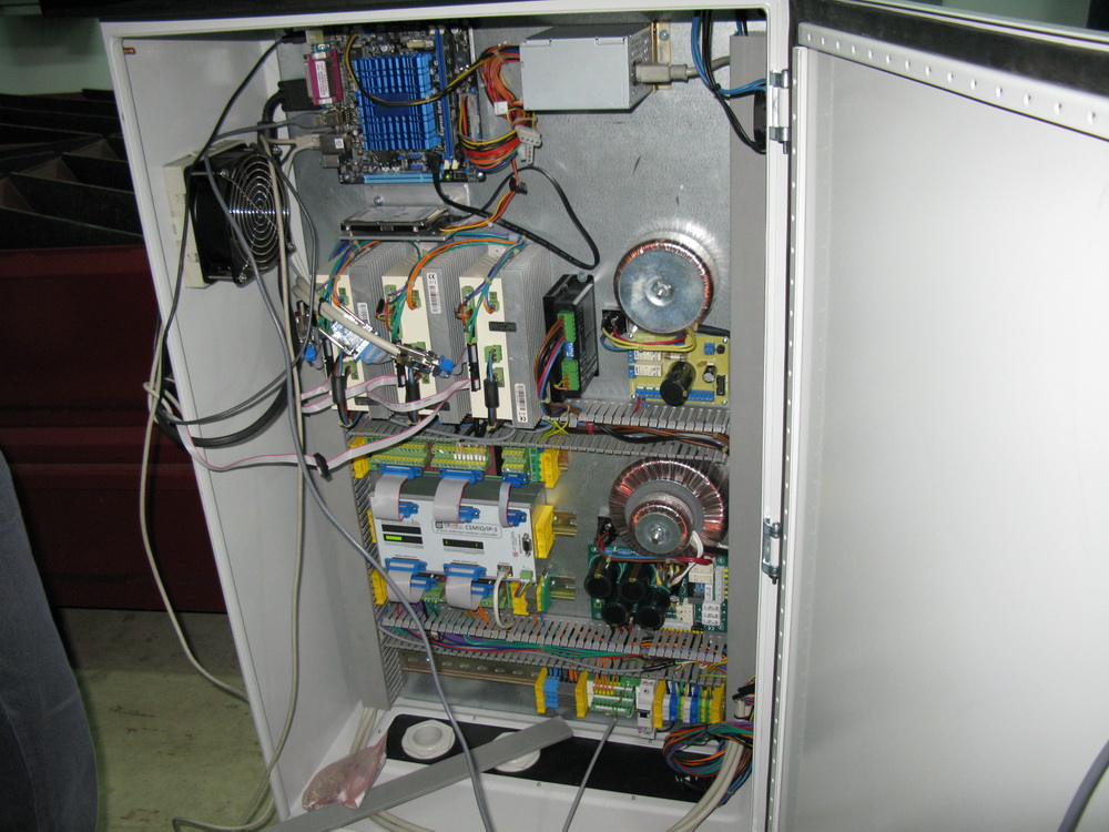

Czy dobrze widzę na zdjęciach ….tam pracują silniki krokowe z enkoderami :?:

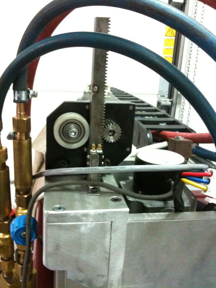

Piotrjub
Posty: 1494
Lokalizacja: Gdansk
Post napisał: Piotrjub » 21 paź 2010, 14:07

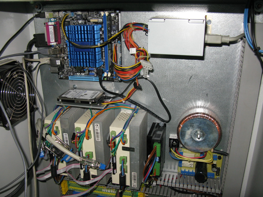

O samej maszynie nic nie mogę powiedzieć bo widziałem ja tylko na tych zdjęciach jakie są zamieszczone na forum. Natomiast silniki jakie są zastosowane w maszynie i jakie rozpoznałem na zdjęciach to w osi Z silnik krokowy Sanyo Denki chyba 3 Nm natomiast serwo w osi X i dwa serwa na osi Y to serwo napędy BLDC - w skrzynce sterowniczej widać draiver do silnika krokowego i trzy draivery do serwo silników BLDC.
P.S.
dostałem odpowiedz serwosilniki BLDC moment nominalny 1,9Nm
a krańcówki podobno są całe zakryte obudowami tylko jeszcze nie zostało to wszystko po montowane.
cnccad
Posty: 3576
Lokalizacja: już tylko Mysłowice
Post napisał: cnccad » 23 paź 2010, 21:15
Sama maszynka mi sie podoba.

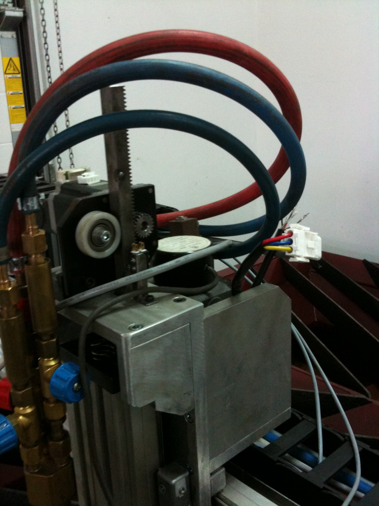

Skoro ma silniki BLDC to już mogli taki sam dać na "Z" i wprowadzić czujnik pojemnościowy.
Koszta by urosły , ale nie wiele.

akurat chłopaki pojechali pomóc w uruchomieniu tej plazmy właśnie z uwagi na potrzebę napisania procedur w sterowniku do obsługi osi zależnej.
Można do nich zadzwonić i zapytać się dokładnie jak rozwiązali obsługę osi zależnej.
