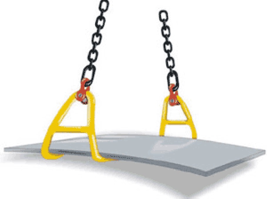

Do grubych blach wystarczy zawiesie zbloczowe stałe.( chyba się to nazywa UWB )
czyli są to łapy o rozstawie ok 1m które spokojnie utrzymają stal o długości nawet 4m.
Wygląda to tak że z jednej strony są dwie łapy na jednym uchwycie i z drugiej tak samo. Środek spięty do haka suwnicy.
Czy coś w rodzaju czterech "rąk" trzymanych suwnicą.
Ważne aby było zapięte mniej a więcej po środku blachy. łatwo się to wyjmuje więc myślę że to by było OK. Zdjęcie poniżej jak to wygląda ...

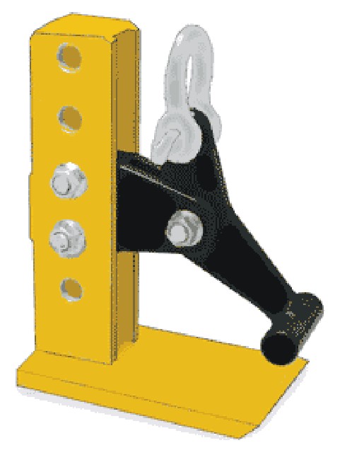

lub regulowany zacisk ...
ale według mnie chyba to pierwsze rozwiązanie jest OK.
Plus w porównaniu do magnesu jest taki że się nie odklei a magnes ma też swoja wagę którą trzeba doliczyć do podnoszonego ciężaru
