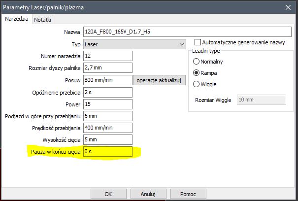

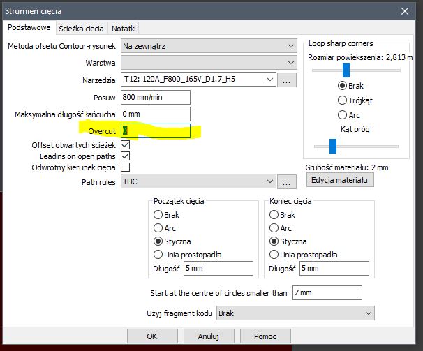

Dobry wieczór. Czy jest możliwość obejścia tego, że przy końcu cięcia konturu tuż przed wyjazdem (po stycznej) i prostopadle do przeciętej już krawędzi, praktycznie na każdym elemencie jest kilka mm niedocięte, ale nie na całej grubości materiału tj. 30 mm, ale na spodzie. Znacznie utrudnia to wyciąganie części z ażura no i dochodzi szlifowanie. Podobną sytuację można zaobserwować przy rozpoczęciu cięcia od krawędzi, gdzie dolna część metalowej płyty również nie jest przecięta do końca. Poniżej zamieszczam szkic jak to wygląda w naszym przypadku.

Masz w sumie dwa wyjścia
1. dodajesz w oknie ścieżki narzędzia owercut o odpowiedniej długości (przejazd o daną długość mm dalej po lini cięcia).
2. dodajesz w oknie narzędzia pauze w końcu cięcia, powoduje to że palnik zanim zgaśnie stoi o zadany czas i łuk nadąża dociąć grubą blachę jednak mogą wystąpić problemy z nurkowaniem palnika.

Ale wyjazd muszę usunąć, bo 15 mm ma jeszcze wyjazd po stycznej ?

Nie musisz, overcut przedłuża tak jakby cięcie o zadaną wartość a wyjazd dalej jest wyjazdem według ustawień.

Czyli chodzi o to, aby program myślał, że overcut to dalsze cięcie konturu elementu, a wyjazd to odrębna kwestia ?
Czy z czasem zużywania się elektrody należy podnosić robocze odsunięcie palnika przy cięciu w ustawieniach SC np. o 1 mm ? Ma kontrolerze thc wiem, że tak.

Po wpisaniu jakiejkolwiek wartości w polu "Pauza w końcu cięcia" wyskakuje błąd "Dwa kody G z tej samej grupy modalnej" obojętnie ile jest elementów do wycięcia w projekcie.

No jeśli chodzi o tą drugą możliwość to jest to pauza, ale już po zakończeniu cięcia kiedy następuje wyłączenie łuku. Da się temu jakoś zaradzić ?
