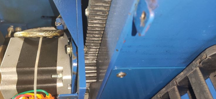

Czy ktoś mógł by mi podpowiedzieć jak sobie poradzić z problemem drgań przy wpalaniu detali. Dlaczego tak się dzieje. Czy jest to normalne i zawsze tak będzie przy silnikach krokowych czy może to jesdnak jest wina konstrukcji??

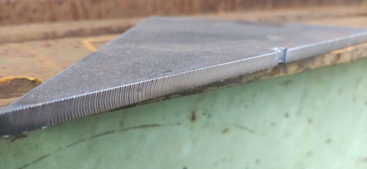

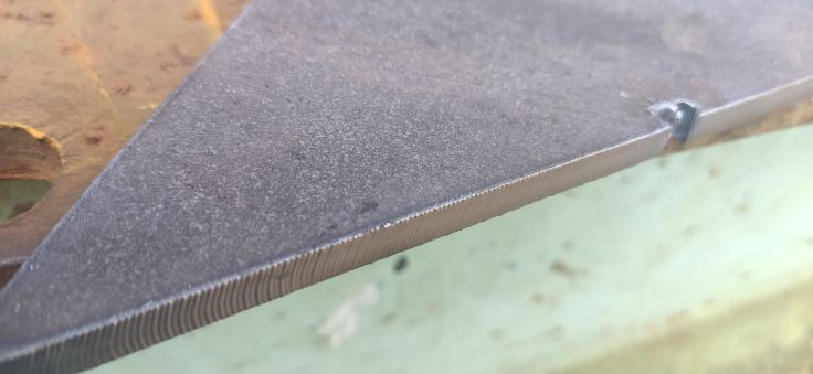

Przy wypalaniu detali jeżeli pali w X czy Y nie ma problemu krawędź jest rewelacja jednak jeżeli zaczyna jechać jednocześnie na 2 osiach czyli np. okrąg czy trójkąty (generalnie po przekątnej) to zaczyna wpadać w drgania co widoczne jest później na detalu.
Wyczysciłem dzisiaj całą maszyn, postawiłem ją na 6 wibroizolatorach, wymieniłem silnik krokowy X bo podejrzewałem że jest to właśnie problem jednak nadal wpada w drgania.

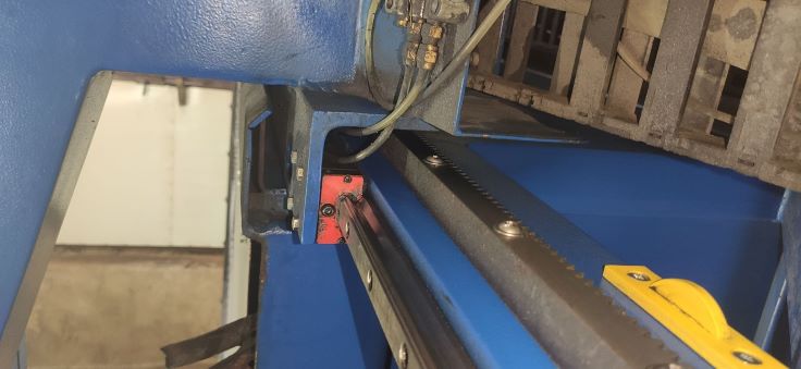

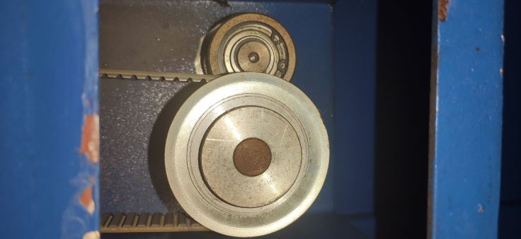

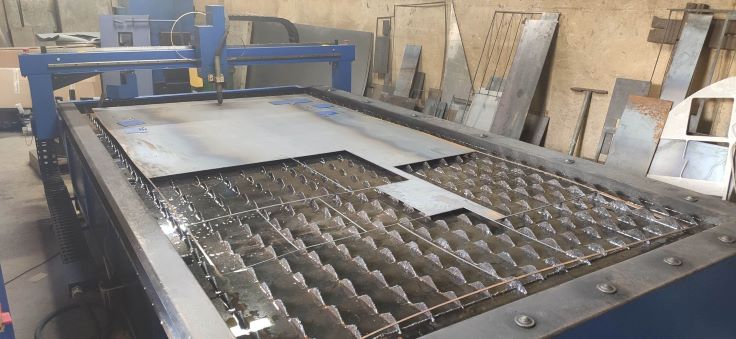

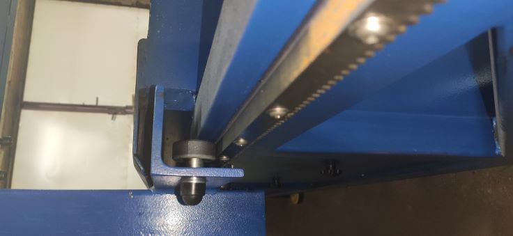

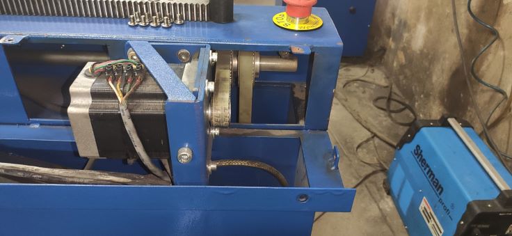

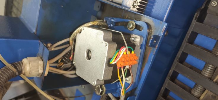

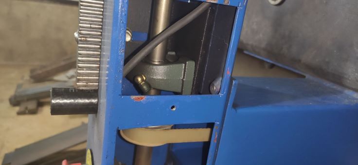

Drgania są na całej długości cięcia jeżeli jedzie X i Y jednocześnie. Maszyna produkowana przez firmę TomSystem. Napęd osi Y jeden silnik , przeniesienie napędu na paskach, jedna strona listwa zębata i prowadnica HIWIN, druga strona listwa zębata oraz po listwie zębatej a po niej jedzie na rolkach. Oś X jeden silnik bezpośrednio przy listwie zębatej dociskany na sprężynce. Źródło sherman z HF , palnik Trafimet, sterowanie mach3, stół wodny. Poniżej trochę zdjęć jak wygląda cały mechanizm oraz detal na którym widać w miarę problem.

Pojeździj osiami przy różnych prędkościach, silnik krokowy przy pewnej konkretnej prędkości może powodować rezonans. Do czasu gdy tnie jedna oś przy prędkości F rezonansu nie ma, jak tniesz kolo to obie osie jadą w zakresie prędkości od 0 do F. Gdy tniesz pod kątem obie osie jadą w zakresie 0-F.

Sprawdzałeś czy drgania są przy określonej częstotliwości dla każdej z osi? Poszukaj tej prędkości. Miałem podobnie silnik wzbudzał drgania przy pewnych prędkościach. Zastosowanie przełożenia na pasie zębatym powinno sprawę rozwiązać (przesunie zakres drgań poza zakres używanych prędkości).
