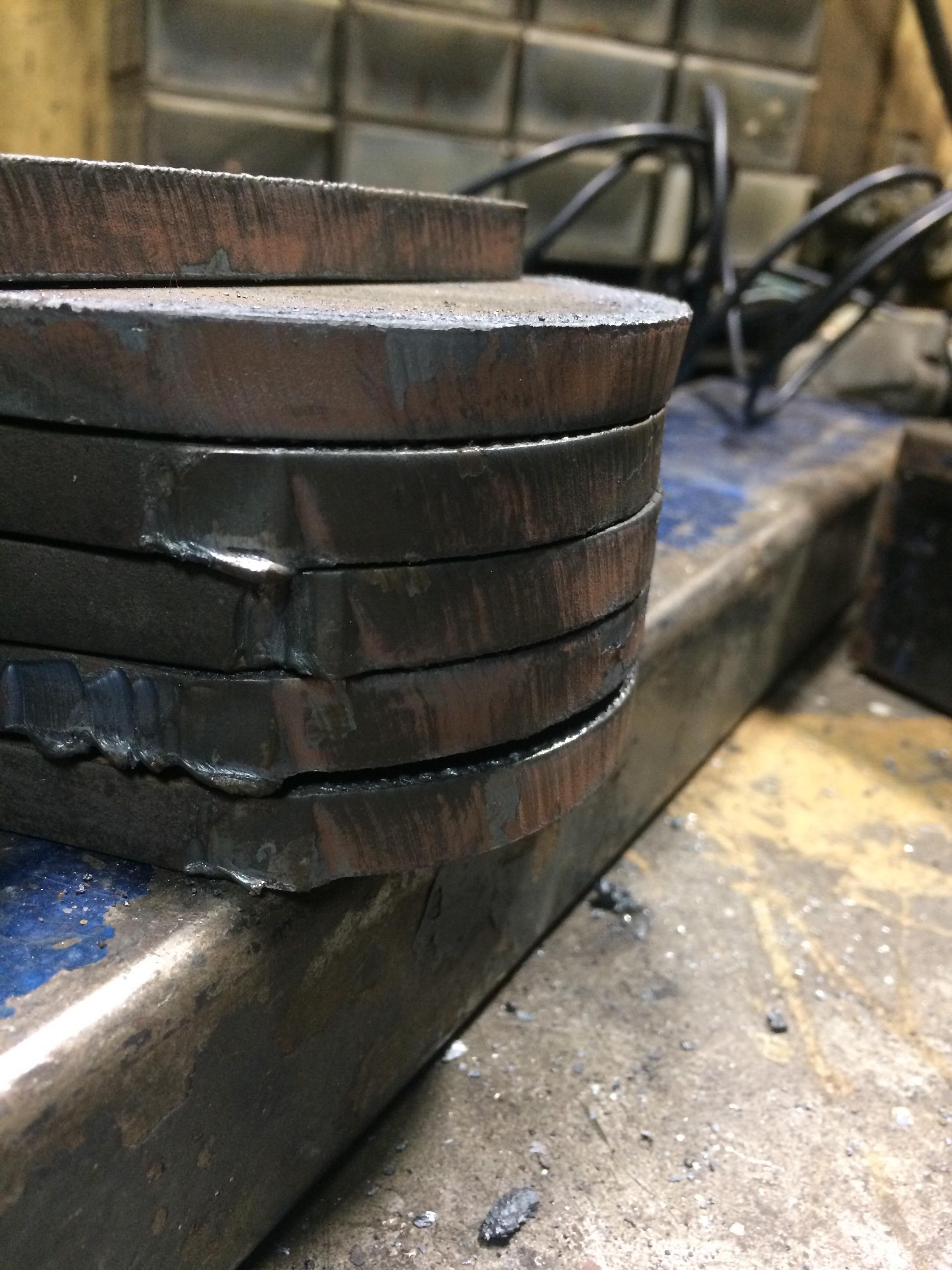

mam problem z ukosowaniem na plazmie. Przeczytałem wszystkie wątki i zastosowałem sugestie z innych tematów ale nic nie pomogło. Problem w tym że szczelina cięcia nie jest prosta tylko tak jakby V z dodatnim kątem. Zależy mi na prostopadłym cięciu. Tnę blachę 8 mm. Zamieniłem chińczyka na Spartus 65 CNC i od ok. miesiąca nie mogę poradzić sobie z prostopadłością krawędzi. Testuję na takiej grubości bo docelowo chcę wycinać otwory w które osadzę łożyska ale z taką jakością cięcia jak mam teraz to mogę o tym zapomnieć. Ze źródłem mam palnik ręczny Spartus pt80 ale to trafimet. Jakieś rady co mogę jeszcze zrobić?
Oto co już sprawdziłem i nie pomogło:
- zmiana prędkości cięcia
- zmiana prądu
- zmiana wysokości palnika
- zmiany ciśnienia
- zmiana dyszy i elektrody na nową
Ten prostokąt testowy był wycinany na parametrach: dysza 1 mm (do 50A), palnik jak pisałem pt80, ciśnienie 5,2Bar, THC SD przy podzielniku 1:40 100V, prąd 45A, prędkość 700mm/min. Blacha 8mm.
Doszedłem do wniosku że chyba coś jest nie tak z palnikiem tylko nie wiem co. Wywalić go? Szkoda bo nowy dostarczony z nowym źródłem.
Jakieś sugestie?
Aha na obrazku zdjęcia - element stoi na tej krawędzi ponumerowanej żeby pokazać ile i w którą stronę kawędź ukosuje, tzn wszystkie w tą samą stronę (szczelina cięcia od góry jest szersza niż od spodu materiału, kształt łuku plazmy jakby litera V).

Przede wszystkim za mała dysza min na tą grubość 1.4 lub 1.6mm. prąd cięcia zdecydowanie za mały ja przyjmuję na 1mm/10A i się sprawdza, ciśnienie a w szczególności wydajność na wyjściu palnika może być za mała na co wpływ ma wiele czynników (długość, przekrój węży, itp...) O bezpośrednim osadzaniu łożysk w otworze po plazmie zapomnij (otwór musi być obrobiony) otwór po laserze się nie nadaje a po plazmie :shock:

Przerabiałem temat ukosowania na palniku P80 przez długi czas i mogę Ci powiedzieć ze cudów nie ma co oczekiwać
Palę blachy od 6 do 25mm i sporadycznie 30mm i niezależnie od parametrów ukos na tym chińskim palniku zawsze będzie występował - ot taka specyfika palnika. Jednak najmniejszy o dziwo jest przy zwiększeniu wysokości palnika do min 10-15mm nad arkusz.
Natomiast przez przypadek okazało się że zdecydowana poprawa w ukosowaniu nastąpiła po przypadkowym uszkodzeniu porcelanki - bez tej białej osłonki palnik zaczął w miarę prosto ciąć.
Plazmę wykorzystuję w firmie na potrzeby własne - palę blachy do naprawy osprzętu w maszynach budowlanych i ukosowanie 1mm przy grubości np 20mm nie jest problemem
w twoim przypadku o precyzyjnym osadzaniu łożyska w wypalonym otworze zapomnij to tylko plazma i nadaje się to jedynie do zgrubnego wycinania elementów.

Post napisał: dyziu215 » 01 sty 2020, 13:24
Obrazek Próbowałem na płaskowniku i trochę się poprawiło :) Dzięki!

Co pomogło?

Post napisał: dyziu215 » 01 sty 2020, 18:16
Wyrzuciłem osłonę i znacznie zwiększyłem wysokość cięcia. Jeszcze będę eksperymentował z ciśnieniem powietrza. Obecne parametry:
60A
900mm/min
6bar
napięcie na THC 145V
materiał 6mm skorodowany :D

W moim wypadku koszenie pojawiało się tylko na jednej ze ścianek (gdzie po przeciwnej stronie ścianka była dość ok). Dziękuję za poradnik!
