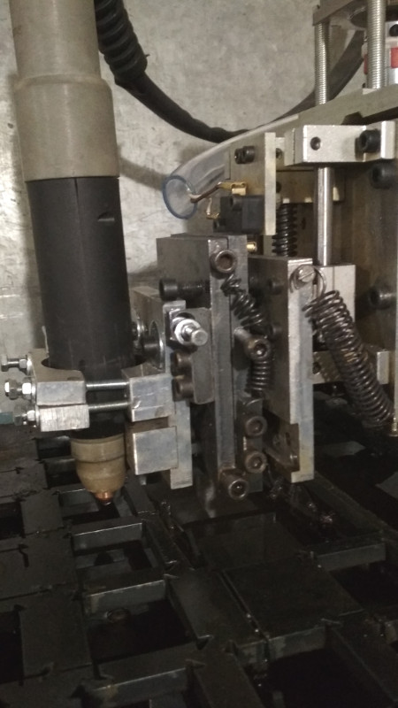

Tnąc ręcznie palnikiem PT-31 moją starą przecinarką Ct520(50A) linie proste w materiale grubości 5,5mm
ObrazekObrazek
stosowałem taki myk - po założeniu nowego kompletu elektroda-dysza na kawałku materiału podobnym grubością do ciętego nacinałem kawałek linii, i patrzyłem w którym kierunku plazma ukosuje(bo zawsze mniej lub więcej, tym bardziej, że to prosty palnik). Obracałem dyszę w palniku tak by przy cięciu ukos był skierowany w stronę przeciętej szczeliny.
Wychodziło mniej więcej tak:

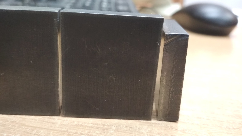

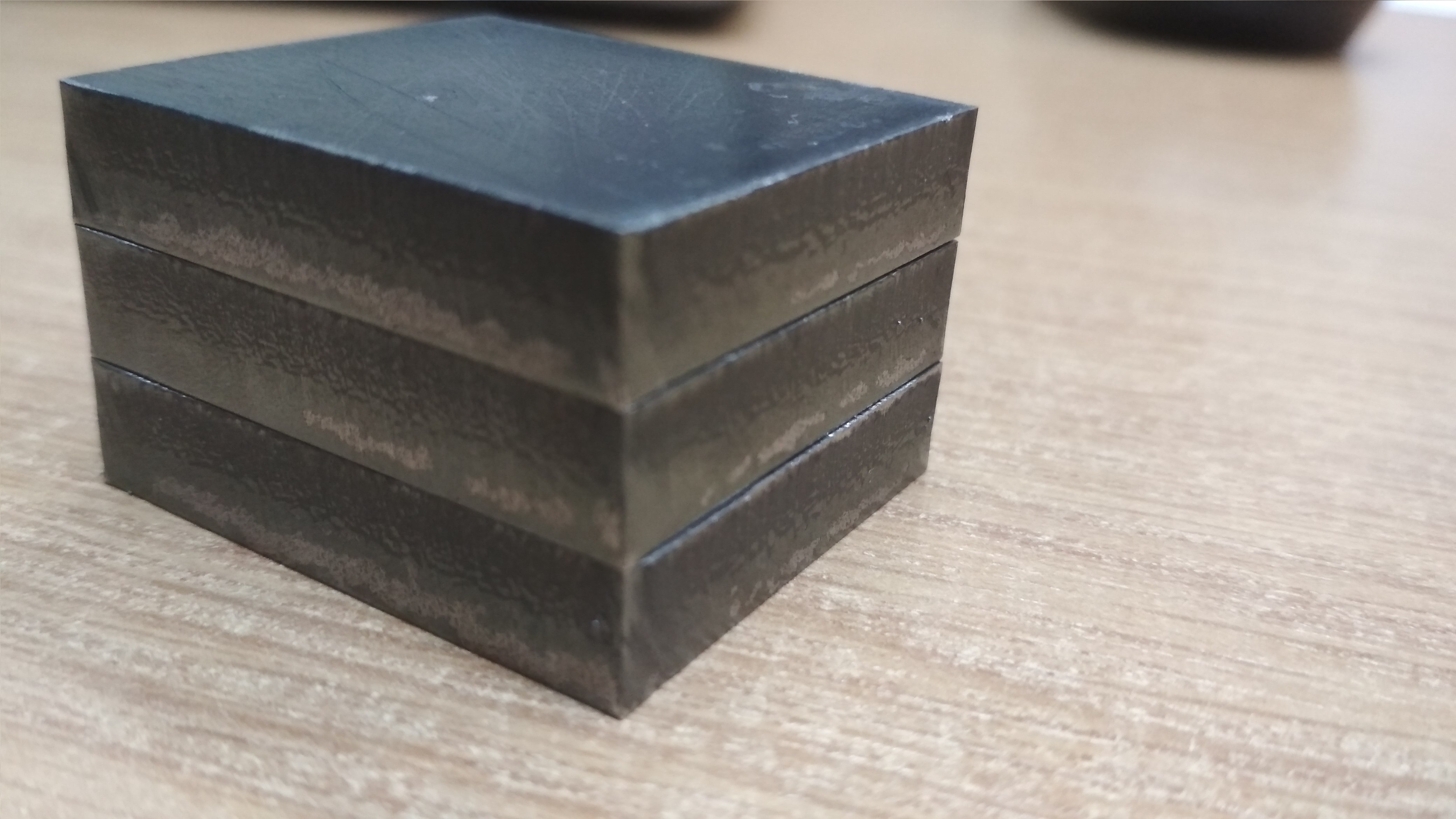

Post napisał: mipat » 07 lut 2020, 09:46
Po 3 mieiącach mogę powiedzieć do jakich wniosków doszedłem:
- podstawa to parametry cięcia,
- elementy wymienne palnika w moim przypadku powodowały ukos,
- dorobiłem na osi Z elementy do precyzyjnego ustawienia położenia palnika (po zmianie dyszy i elektrody muszę ustawić na nowo położenie palnika wzgl. materiału),
- ważne są przyspieszenia maszyny (żeby nie zwalniała w narożnikach - poprawiłem w konfiguracji LinuxCNC).
Plazma nadal Spartus 65CNC, palnik z aliexpress maszynowy pt80 i też chińskie dysze i elektrody (może stąd ukosy palnika).
Na zdjęciach efekty wycinania testowego prostokąta 35x40mm. W sumie jestem bardzo zadowolony, blaszka 8 mm prawie bez skosów, narożniki zewnętrze całkiem przyzwoite. Proszę się nie smiać z mojego stołu :)
Zienek
Posty: 3725
Re: Ukosowanie krawędzi na plazmie
Post napisał: Zienek » 07 lut 2020, 09:55
Ja jestem pod wrażeniem. Serio. U mnie większość grubych detali też zmieściłaby się na takim formacie.
Dodatkowo łatwo utrzymać większą sztywność i większe przyspieszenia.
Kątów można pozazdrościć. Rezultat pierwsza klasa!
mipat
Posty: 8
Rejestracja: 10 maja 2016, 09:11
Post napisał: mipat » 07 lut 2020, 10:27

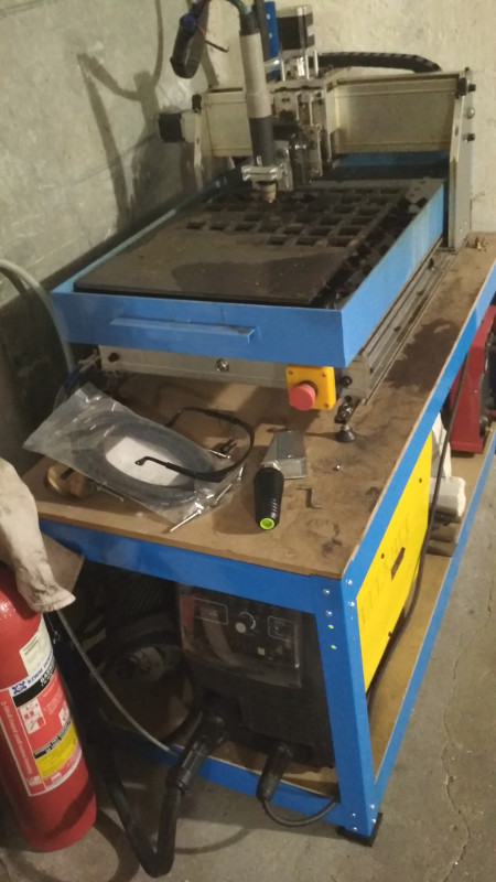

Dzięki :) Jestem laikiem w temecie CNC i plazmy, ale dzięki temu forum i ogólnie internetowi sam wszystkiego się nauczyłem, chociaż zajęło mi to sporo czasu (czasami na dłubanie w garażu i testy mam tylko jedno popołudnie w tygodniu, takie hobby). W maszynie jeszcze kilka rzeczy mam do poprawy, od nowa będę budować uchwyt palnika, obejmę i pływanie Z.
Taka rzecz mi przyszła do głowy, czasami czytając forum inni podają parametry w tym napięcie THC ale nie piszą jaki mają podzielnik. I własnie co maszyna to może mieć inaczej ustawiony podzielnik i ustawienia innego użytkownika mogą się u innej osoby nie sprawdzić. Dla przykładu ja tą blaszkę 8mm tnę z THC 97V przy podzielniku 1:40. Dodatkowo ważna jest prędkość reakcji THC (parametr speed). Szczególnie dla narożników. Ja dla 8mm blaszki mam speed w THC Proma ustawiony na 105.

Na chińczyku położyłeś wannę, czy cały ploter DIY?
